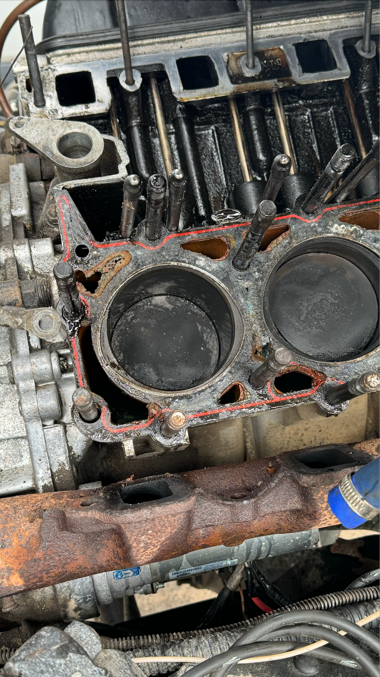

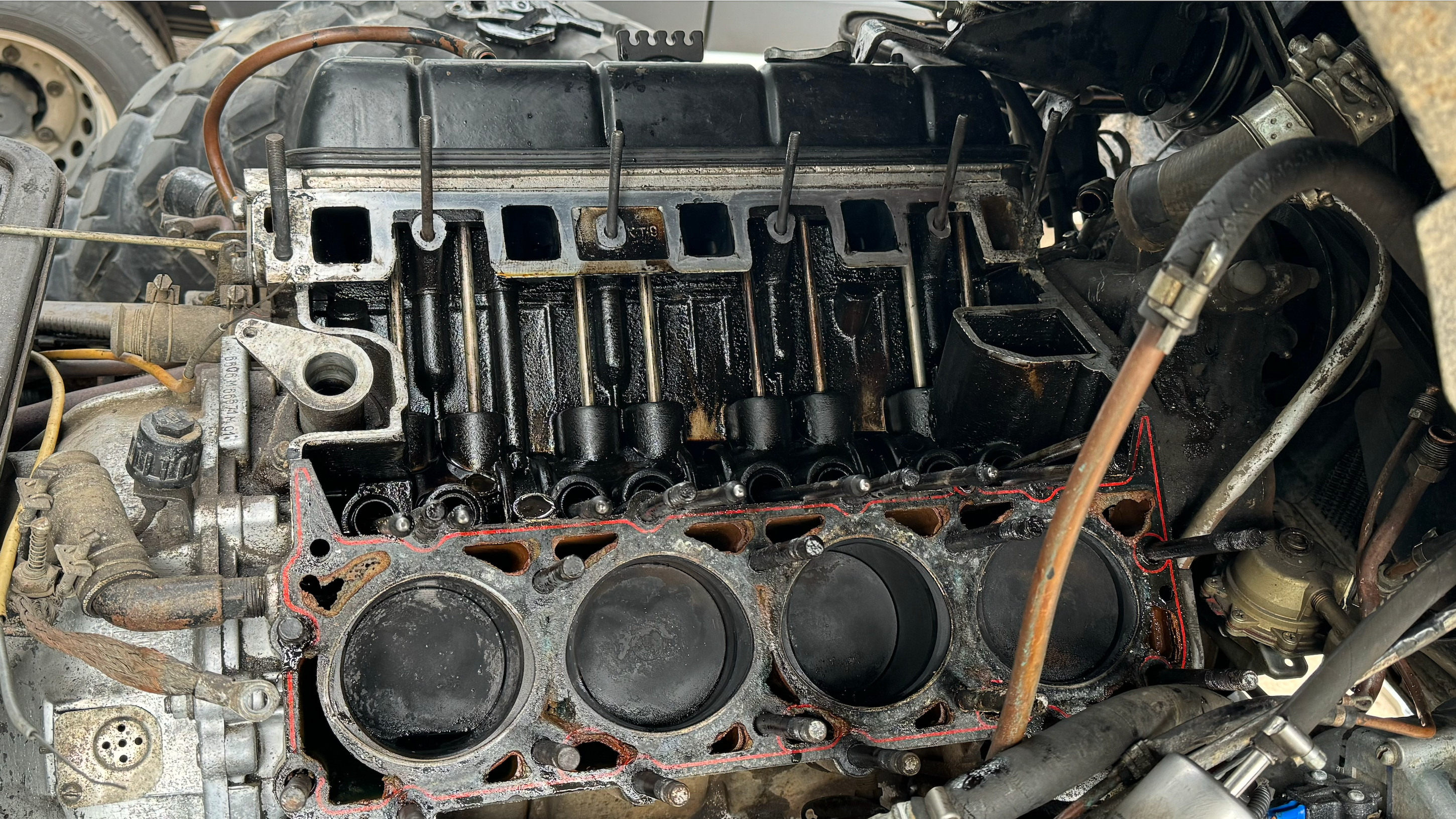

Вобщем вскрыли сегодня. Вскрытие показало, что дело не только в пауке к сожалению. Обе ГБЦ пришлось тоже снимать. Там и прокладки пробило и по двум свечам видно и по нагару двух поршней.

Теперь отдадим на проверку плоскости и необходимость притирки клапанов, опрессовки и замены маслосъемных..

Зимой имел неосторожность перегреть мотор. Одел шторку на радиатор снаружи кабины, чтобы в машине было теплее и мотор быстрее прогревался. Из за нее температура один раз выросла до 100-110. Может быть это повлияло? Хотя после этого я катался еще раз 5-6 и никаких проблем не было. Но говорят, что эти моторы категорически перегревать нельзя.

Возможно, головки повторно не протянули, после предыдущей замены прокладок.
Прокладки с герметиком самые низкокачественные, как правило.
Перед притиркой клапанов надо вывести ширину фасок седел в размер 1.2-1.5 впускные, 1.7-2.0 выпускные, ремонтники этим не заморачиваются. С фасками 3.5-4 мм клапана больше 50 т км не проходят, начнут пропускать.
Перед установкой, головки надо разбирать и мыть от притирочной пасты, или все это попадет в цилиндры.

Ну уж если заморочился , имеет смысл срезать 2 мм с голов , там будет гиморно паук ставить но не критично придется отверстия под шпильки немного расшорошить .
Так же из простого поменять выпускные клапана на Волговские вместе с направляющими , из бонусов направляющие с маслосъемными поддымливать не будет , ну и продувка камеры сгорания улучшится за счет более тонкого клапана
Прокладки ставил всегда такие с герметиком , надо перепротягивать головы 2-3 раза по пробегу и все будет ок.
