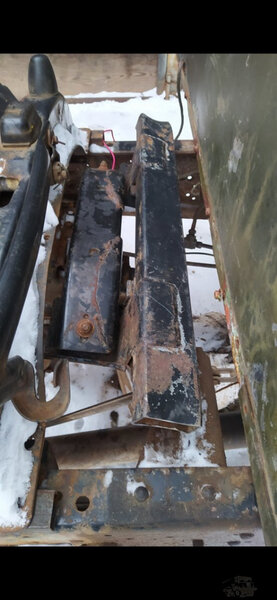

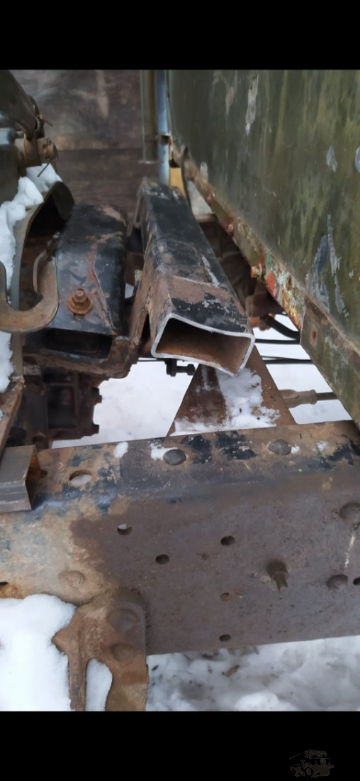

Усилители будут устанавливаться отталкиваясь от толщины материала корпуса подушки .Найду трубу 70×90,усилитель будет один,если труба будет 70×80,то усилителя будет два.
Сообщения: 2434
Дизель D4DB
вообще то опору над бы сделать шире чтобы упорные косынки сели внутрь ребер
и при этом можно было спокойно его закрутить к блоку
и подушки затянуть....
хотя как говорится хозяин барин

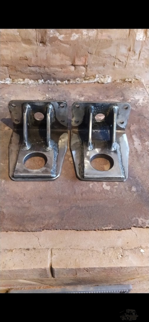

Сварил передние опоры.

kolinz писал(а):[post]449892[/post] Сварил передние опоры.
Монументально .
Сильный разбег от родных опор ?
Я сейчас свой обмеряю у меня передние подушки прям по срезу блока разница около 200 мм не знаю получится или нет движок на столько назад сдвинуть . а так если убрать вискомуфту он ложиться на переднюю траверсу по размерам , только такой вариант не годится его надо вниз опускать и эту траверсу резать хотя бы под шкив

[ref]RAT[/ref], передние опоры встают в штатные места.Вылет от блока до центра болта 130 мм.Мотор по всякому двигал и в перед и назад,самым оптимальным оказалось по оси передних опор на штатные крепления.Передние лапы можно было сделать менее монументальные,но под рукой не было нужного материала.

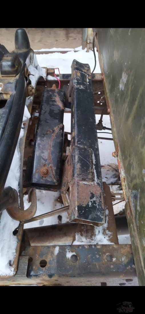

Задняя траверза будет на основе штатной балки
Будет разборной и состоять из 3 х частей : средней балки и боковых кронштейнов.Но для того,чтоб ее начать изготавливать,надо уронить мотор на передние опоры,чтобы не ошибиться с наклоном двигателя.
