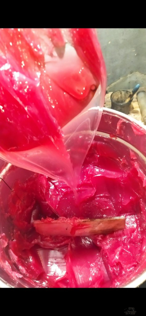

[ref]Евгений_НСК[/ref], озадачил.Я больше 20 лет пользую эту мазь и никогда не смотрел на артикул.За это время сменилась раскраска упаковки и возможно упростилась рецептура,изначальная смазка пахла как вино Букет Молдавии.Года до 15 го я ее брал у официалов,потом заказывал через интернет.
коробка из заказа по интернету.Сейчас пользую ведро 20 л.Буду в гараже сфотографирую упаковку.Разницы в продукте не заметил,разве что та которая пахла вином,была более липкая.

[ref]Евгений_НСК[/ref], артикул на ведре
.Так выглядит сама смазка.
