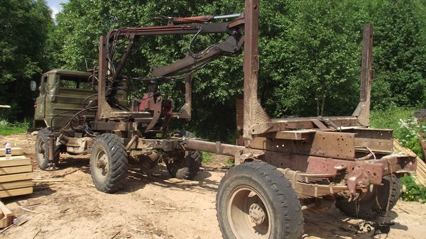

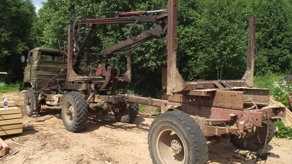

Kizzbass писал(а):[post]392636[/post] Я еще ни одного лесовоза на базе 66
Я видел!!! :mrgreen:
