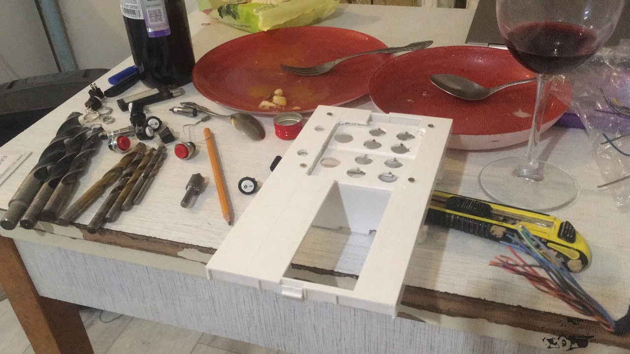

Чтобы не подумали , что ничего не делаю :D . Блок кнопочек наконец-то начал делать.
А раньше вечерами кутил и тусил :(
Сообщения: 5986
Поблагодарили: 15 раз
+1 новый сектант
Алексей83 писал(а):Чтобы не подумали , что ничего не делаю :D . Блок кнопочек наконец-то начал делать.
Ага, а в бокале паяльный флюс наверное? :lol:
Алексей83
Сообщения: 253
+1 новый сектант
Сообщение Алексей83 »
Ну не кислота же )))) как же без него )))
Сообщения: 5986
+1 новый сектант
Алексей83 писал(а):Ну не кислота же )))) как же без него )))
Главное применяй по назначению! :lol:

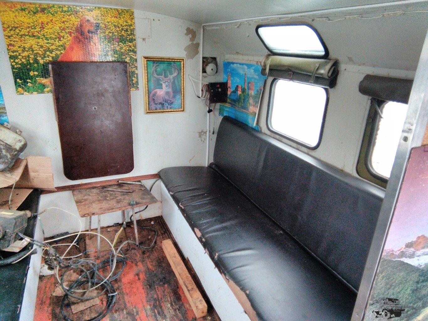

+1 новый сектант
Сообщение Олег дальнобой48 »
Привет Парни,я когда купил машину на ней стоял кунг как от автобуса, сиденьев много было человек на 15-17 точно не помню,в СТС написано категория С и специальный фургон, сейчас установлен высокий военный кунг, внутри по бокам топчаны, сколько тормозили гайцы ни разу не домахивались, может всё ещё впереди
