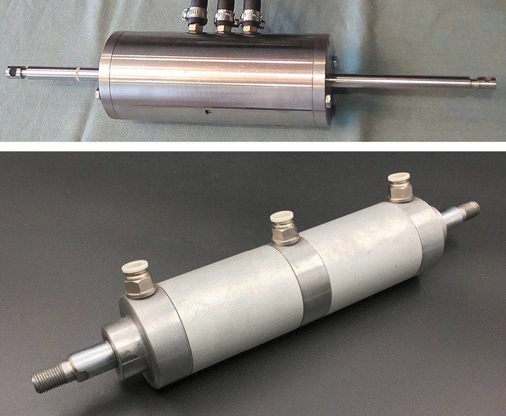

Ага такой, с алихи брал. Размерына заказ могут сделать.
В данном случае 2 цилиндра последовательно(можно больше - больше положений).
Шток заднего цилиндра толкает поршень переднего - среднее положение. Упереднего цилиндра ход больше, подаем на него воздух с разных сторон - крайние положения.

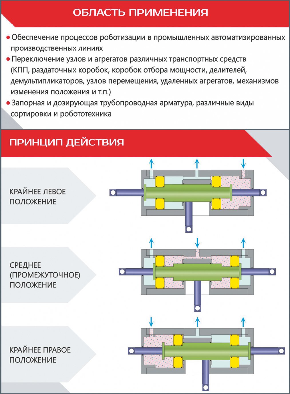

Поначалу решил, что это только что придумали. Оказывается, уже получен патент и карты раскрыты.
Принцип работы и координаты:

Смотрю принцип действия, среднее положение тут отсутствует 100%! От того, что дунешь в середину, поршень по центру не встанет! Да и сложно все!

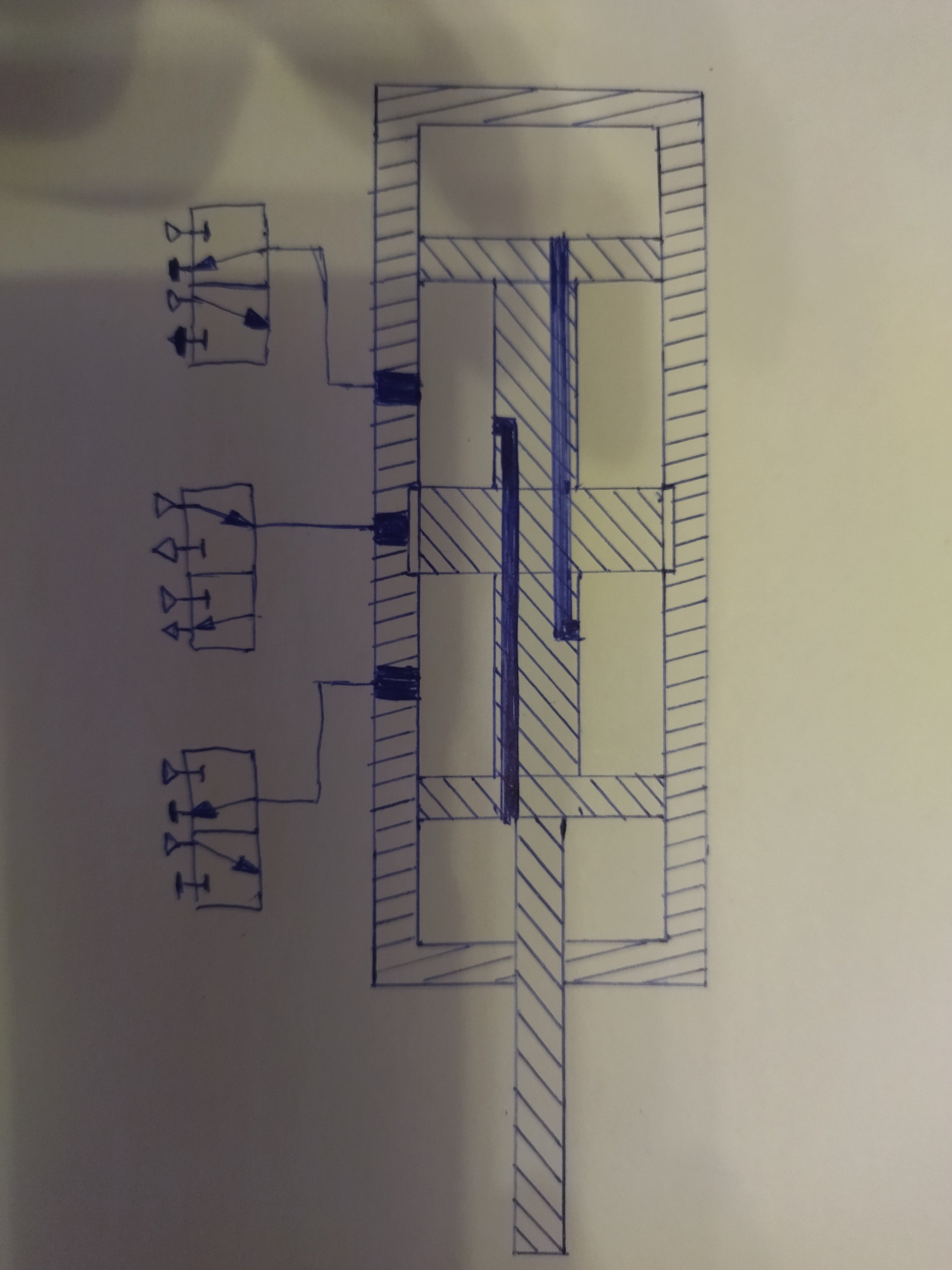

Нашел фотку, изобретал когда-то, пока у китайцев не купил, патентовать мыслей небыло :scare:
Чуть коряво нарисовано, но принцип понятен.
И рисовал еще до того как они заявку на патент подали.
Чуть изменив можно и боковой шток сделать.

отшельник писал(а): 12 дек 2024, 12:01 От того, что дунешь в середину, поршень по центру не встанет!
Внимательно посмотри, всё там ровно. Поршни под давлением расходятся до упора в бурты цилиндра, при этом крайние бурты на штоке фиксируют его точно посередине.
Вроде как не обязательно именно в среднее. По заявлению автора, промежуточное положение может быть любым, хоть на пару мм отличающимся от любого крайнего. Промежуточное положение задаётся при изготовлении. Вряд ли эти заявления голословны. Боковой шток нам не нужен, по сути. Пояснительная картинка была только с ним.

Евгений_НСК писал(а): 12 дек 2024, 12:21 Промежуточное положение задаётся при изготовлении.
Именно так, если все бурты расположены симметрично относительно центра цилиндра, то посередине, как на схеме, если со смещением, то и ср. положение будет со смещением.

makey писал(а): 12 дек 2024, 12:21 Внимательно посмотри
Действительно, за счет скользящих поршней встанет по центру, но в ролике еще заявлено, одинаковое усилие во всех положениях, а тут у них среднее явно слабее.
В моем варианте, если штоки с двухсторон, усилие будет одинаковое, ну и соответственно смещение право-лево тоже по желанию.
