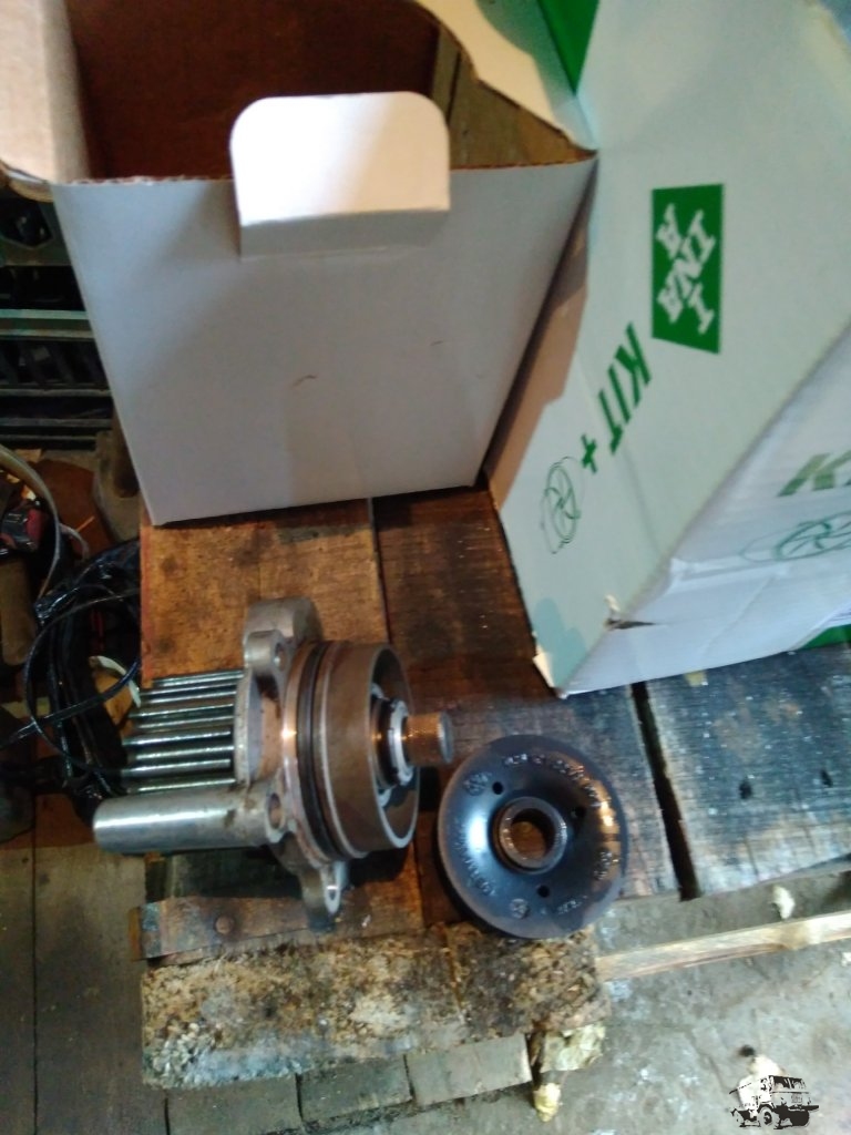

Я понимаю! Но почему то у одних она крутится и вертится, а у других "буртик" сточило!!! Вот мне и интересно почему буртик сточило?
Сообщения: 4705
Поблагодарили: 207 раз
Печка через малый круг.
Время пришло,возможно брак,возможно лёд.
Вот для примера помпа Фольксваген,277 тысяч пробега и пластиковая крыльчатка отпала.В моей практике крыльчатки несколько раз отпадали и все пластиковые.

[ref]ВеАн59[/ref], я если честно даже и не смотрел задивает ли она в блоке об что то,торопился очень так собирали ночью,благо была уже Помпа в запасе,ну на счёт льда то врядли,машина на антифризе,крыльчатка кстати пластик галимый

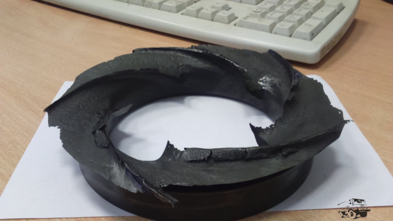

Небольшое отступление... У товарища марк2 был, как то раз он закипел. Приезжаю разбираться - нет циркуляции... Вскрываем крыльчатка, а там... А там... Ни-че-го... В прямом смысле... Лопасти металлической крыльчатка, просто растворились! Какие то ошметки ещё нашли, но вал бы голый... Вот так ещё бывает.

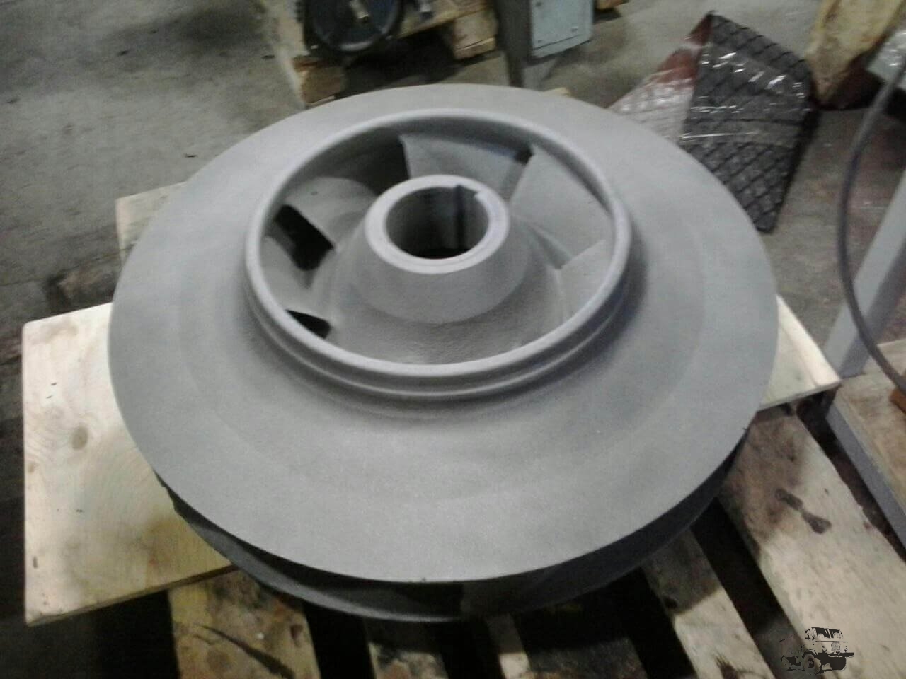

Зря смеетесь не соответствие плотности и кавитация творят чудеса , вот рабочие колеса насоса было- стало. И это ковкий чугун. :shock:

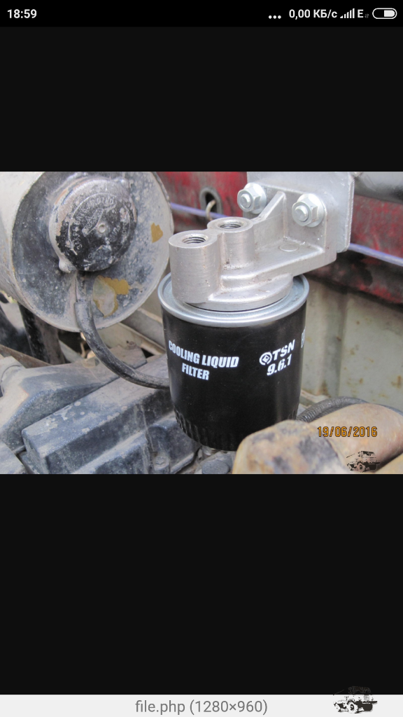

И неплохо бы в систему охлаждения фильтр привинтить , я этим летом бошки вскрывал с 8 и 4 цилиндров из блока замучился песок выгребать 1\3 гильзы особенно 8 цилиндр , повторюсь пробег на данный момент 3700 брал год назад был 800 км , тосол 12+ из ярко красного превращается в рыжее мутное говно за неделю , откуда там чистоте радиаторов и теплоотдачи взяться

[ref]RAT[/ref], краники на разборке можно посмотреть или неоригинал глянуть.Фильтр охлаждения,по моим прикидкам можно в малый круг врезать,там штуцера толстые,а проходное сечение у них не больше 8мм,соответственно можно вместо малого круга врезать фильтр на шлангах 10мм.

kolinz писал(а):[post]381159[/post] RAT, краники на разборке можно посмотреть или неоригинал глянуть.Фильтр охлаждения,по моим прикидкам можно в малый круг врезать,там штуцера толстые,а проходное сечение у них не больше 8мм,соответственно можно вместо малого круга врезать фильтр на шлангах 10мм.
Ага сразу после компрессора подкачки , я планировал его как раз в печку летом пропускная способность у него не фонтан .от чего кстати фильтр

Че то крыльчатка какой то странной формы, вроде как не родная.

По поводу фильтров сантехничесакие опять же на 100 мкм , у них и пропускная неплохая и негабаритные плюс есть которые промываются без разбора есть с манометром для контроля загрязнения .
