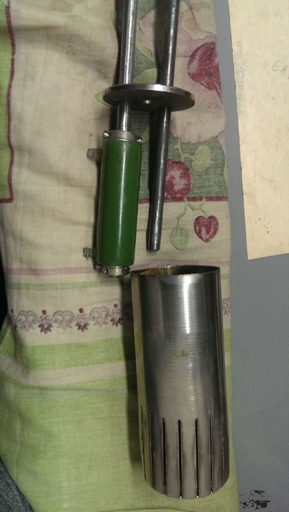

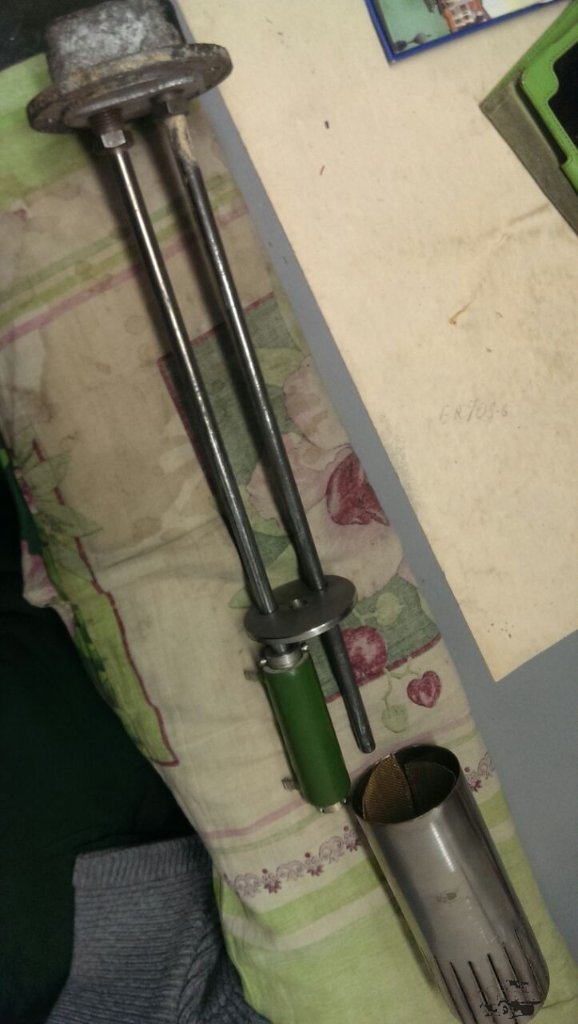

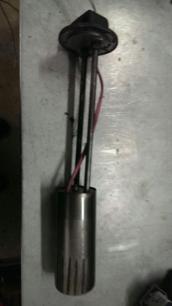

Температура топлива в баке не изменится,140w на 175 литровый бак это мизер.

А во всем баке и не надо, достаточно чтоб у заборника была не ниже критической. Да и держать можно не полный бак, а половину)))

Подогрев топливозаборника.....легко , цена вопроса 0р.
Пару лишних стаканчиков осталось :D могу поделиться

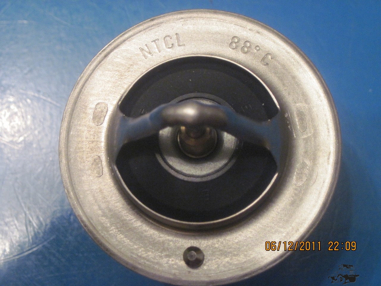

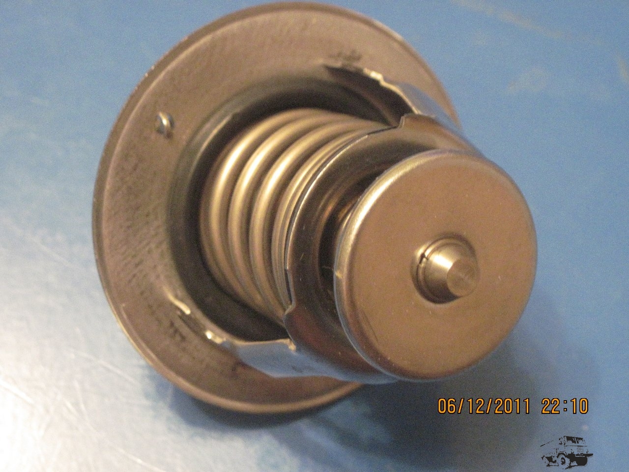

Можно японский доработать.В 245 бестолковая посадка термостата,без уплотнения резинкой,из под него сифонит и тепла нет.Чтоб уплотнить термостат,приходится фум ленту на ребро тарелки подматывать,тогда появляется тепло.

Надо наружную тарелку подогнать в размер штатной,пароотводящий клапан перевернуть и нижнюю тарелку переставить со штатного термостата.Уплотнять лучше фум лентой,паронит хуже,а лента облегает как резина.Подходит ещё термостат от тоеты,но я каталог потерял с компьютера,а на бумаге номер не записывал.
