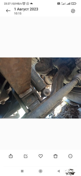

Машина интересная, передние рессоры малолистовые, наверное, мягкая. Но цена высокая...

И тормоза пневматические, но задние энергоаккумуляторы, на мой взгляд, расположены не удачно...

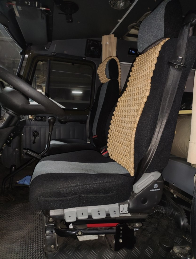

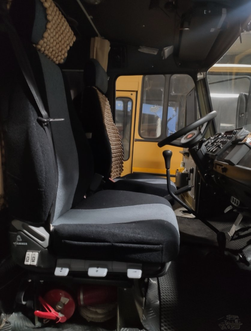

Поставил пневмосидения, стало очень комфортно.

Владимир54 писал(а):[post]461115[/post] передние рессоры малолистовые,
На КАМАЗе зеабли менять, сразу притчу про веник вспоминаешь....

танкист 204 писал(а):[post]461119[/post] На КАМАЗе зеабли менять, сразу притчу про веник вспоминаешь....
КамАЗ грузили, наверное, не по детски? У нас есть МАЗ с тремя листами, ходит нормально, не перегружаем.

Владимир54 писал(а):[post]461121[/post] грузили, наверное, не по детски?
КАМАЗ ломовоз, грузили как и все остальные, только те что много листовые рессоры ни разу рессоры передние не снимали, а с этими трёх листовыми стабильно раз в год, а то и чаще

Монолистовые рессоры имеют малый рабочий ход,не терпят перегруз.Для шоссейных машин рессоры очень комфортные,для бездорожья не подходят.

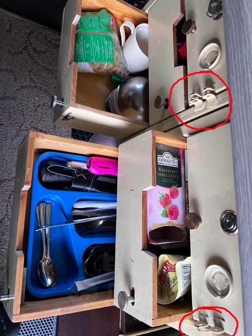

ssk-virus,
три с половиной ляма,круто...
больше закрывашки ящичков понравились за эту цену :lol:

serega.kam писал(а): 22 янв 2024, 13:31 больше закрывашки ящичков понравились за эту цену :lol:
Это штатные закрывашки)))

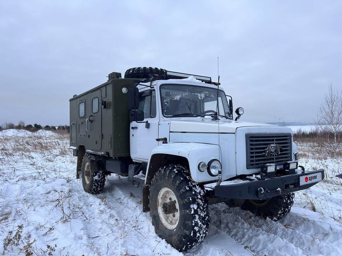

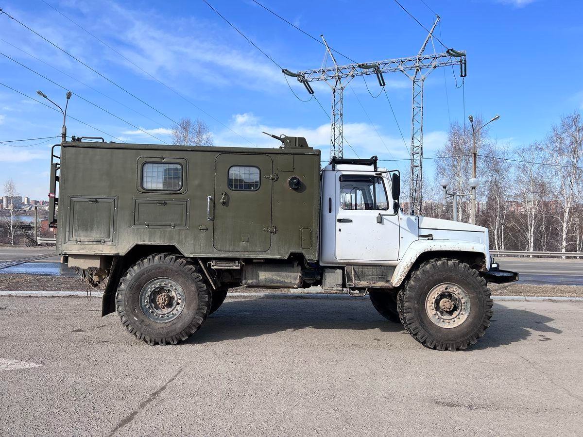

https://auto.drom.ru/spec/irkutsk/gaz/3 ... 80207.html
_Ggwls6a2SLgoTs-kYkPJTeaEYUU5G9k5i6Rlt0fwt2gJPXcSWo0w4fLcfyRkq74_ioolxMJPDOLqOinOPtqzJdmFbrs.jpg
ax44kCGb6gNS_JD2rsC2tFGGJBL39cVloRHeFmw-RZ1NLxAOpgHJ2uVjkKfMstHp-WbGe-NKw7l3tK-RKRgdGAJwTk9c.jpg
Мне довелось поездить за рулём, очень понравилась связка мотор+АКПП, классный авто, к тому же полностью легализованный. Когда узнал, что Володя решил его продать, в душЕ всплакнул, да и сам он позже понял, что машины бОльших размеров хороши скорее для трассы. Кстати, на штатных колесах авто смотрелся гораздо лучше.
