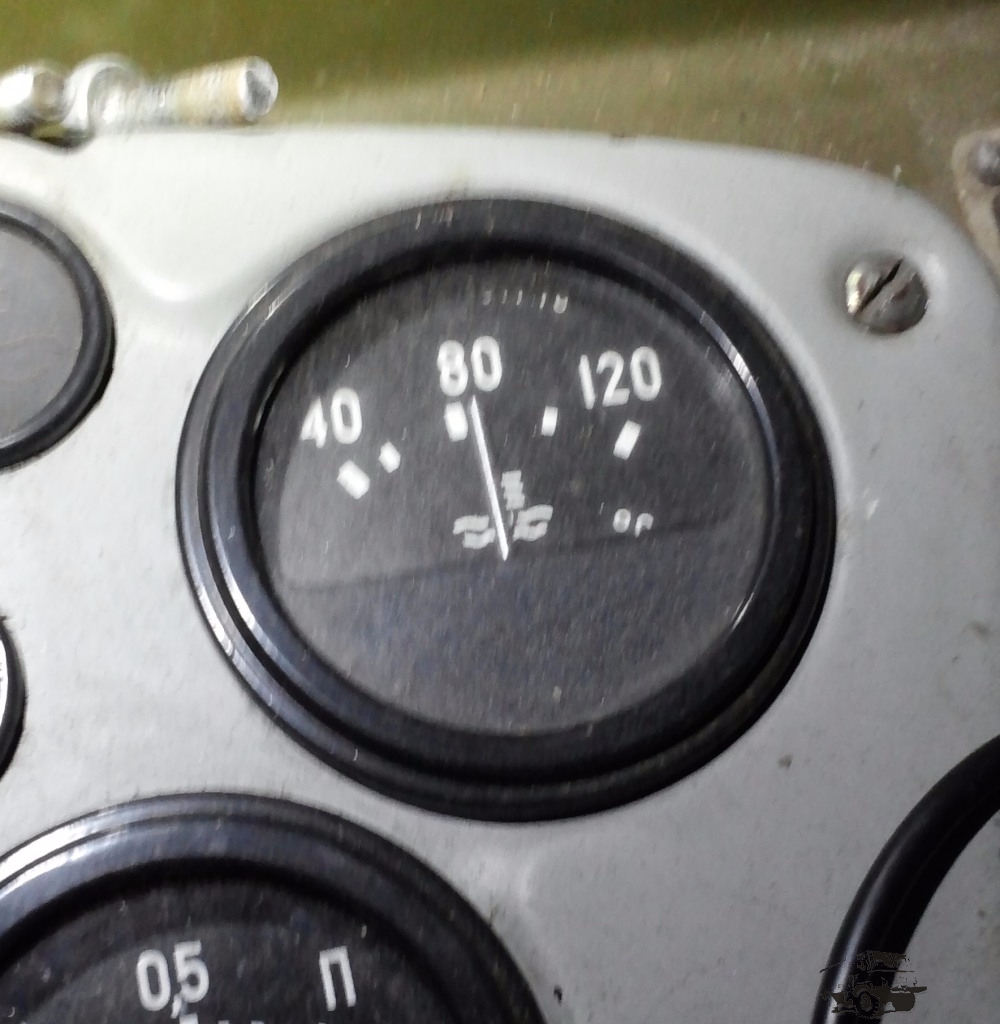

С открытым масл. радиатором, ночью, за боротом +16с, скорость 70,температура движка такая
Это сколько в цифрах? 85? Это самый минимум, которого я добился. Если начинается рельеф, то температура чуть выше, ну и днём в жару тоже выше.

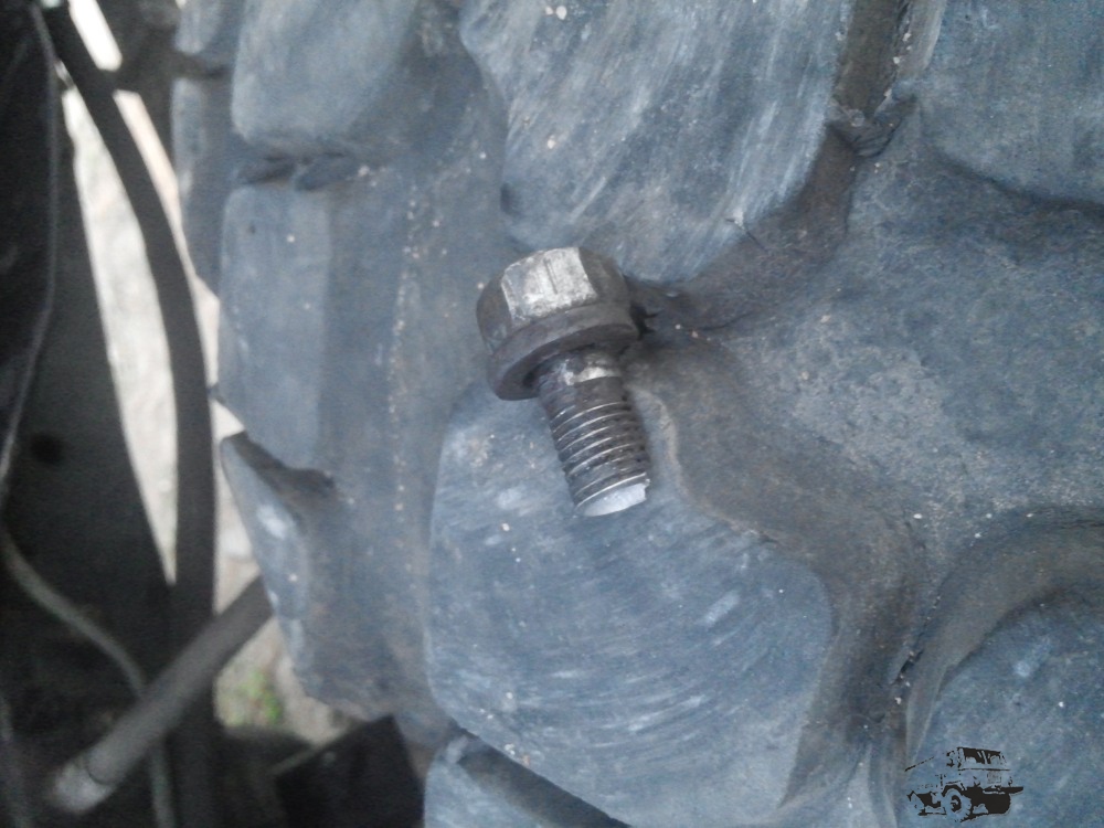

Сегодня после покатухи обнаружил позади генератора обломок здоровой шпильки с гайкой. Была она горячая, в руках долго не подержишь. Так и не нашёл, откуда она могла отвалиться??? Может кто подскажет?

Леонид К. писал(а):Сегодня после покатухи обнаружил позади генератора обломок здоровой шпильки с гайкой. Была она горячая, в руках долго не подержишь. Так и не нашёл, откуда она могла отвалиться??? Может кто подскажет?
В довесок, нашёл гаечный ключ на 17, на раме, из Кирова в Питер приехал-))
Посмотри крепление компрессора.

Нет, моя больше. Размер тот, чем притянуты головы блока, я сразу на это и подумал, но там всё на месте.
