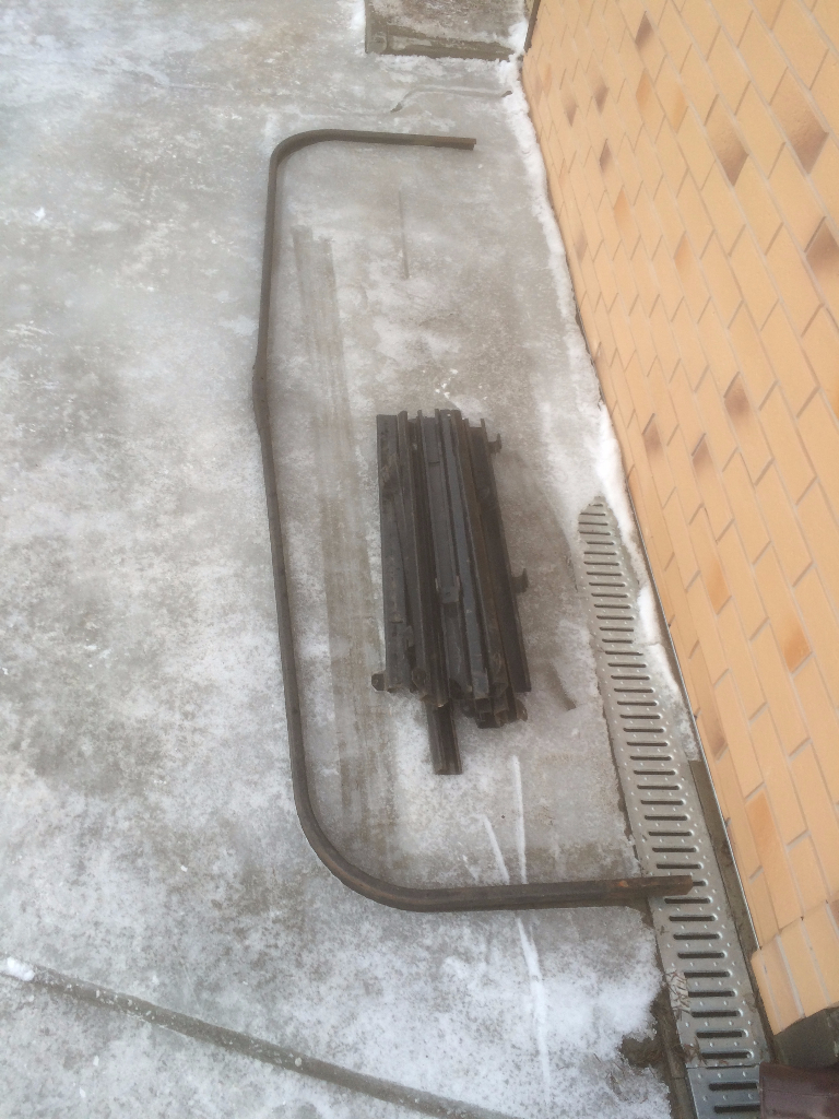

Папуся писал(а):[post]315110[/post] Если лишка это каркас для тента, то мнееееее нужно!
в смысле запчасти лишние ?
ТРЕНЕР
Avalanch
Сообщения: 1918
ГАЗ 66 АКПП
Сообщение Avalanch »
забирай пожалуйста )
это осталось
стойки на борт - все
и одна поперечина

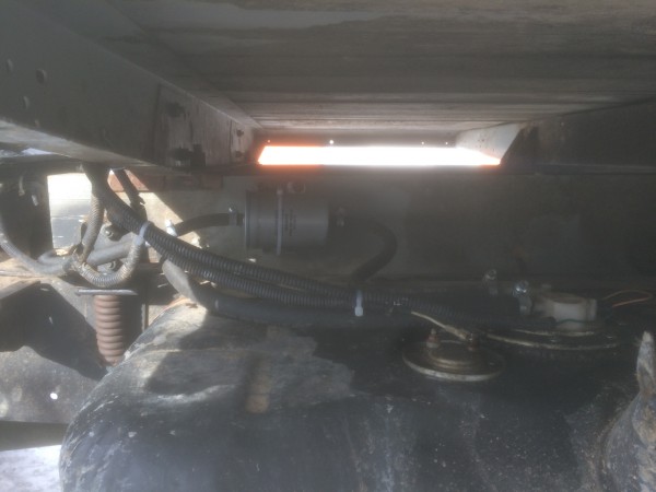

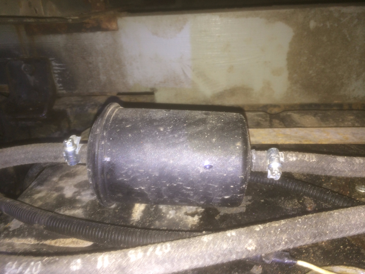

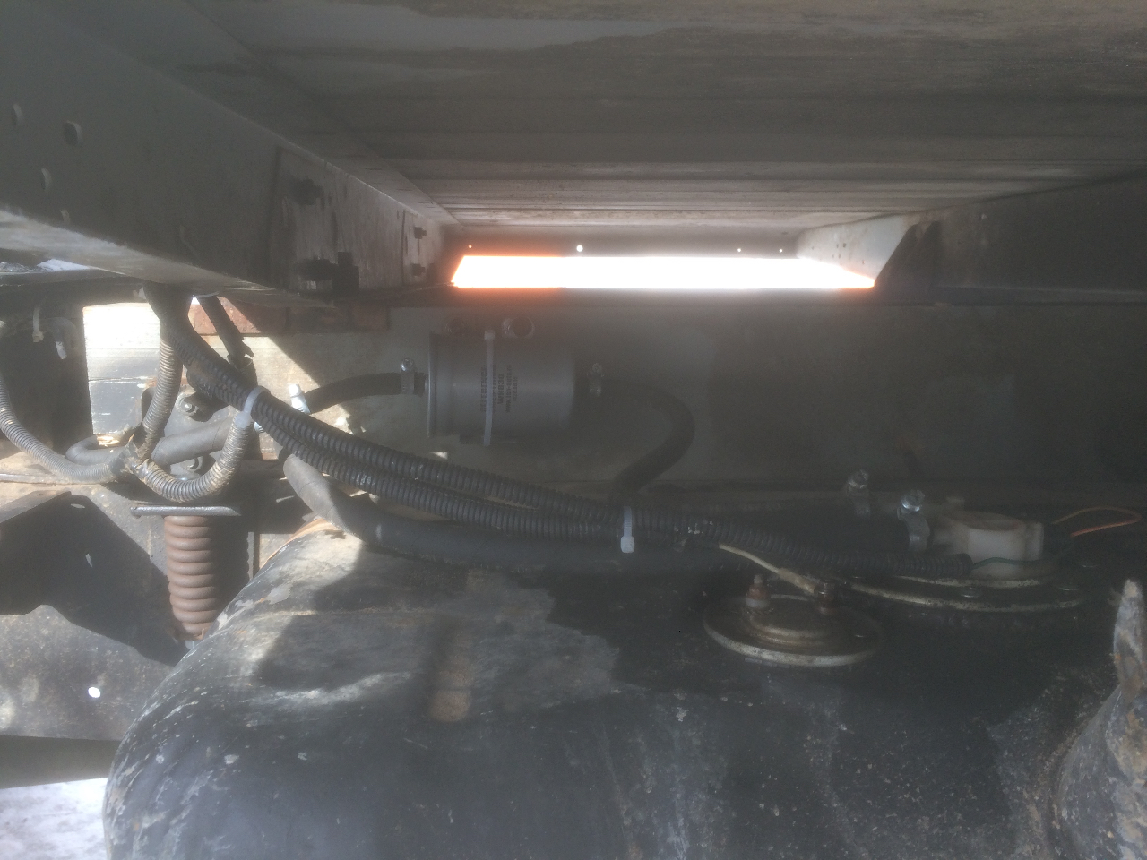

ребята )
собственно вопрос вот в чем
кто с виду скажет
что за бензофильтр ?
ТРЕНЕР
Сообщения: 7099
Благодарил (а): 53 раза
ГАЗ 66 АКПП
от 2110 инжекторной например .
Их много таких .
л-т
Сообщения: 2000
Откуда: Крым,Феодосия.
ГАЗ 66 АКПП
Сообщение л-т »
На Газелевский похож.
Avalanch
Сообщения: 1918
ГАЗ 66 АКПП
спасибо

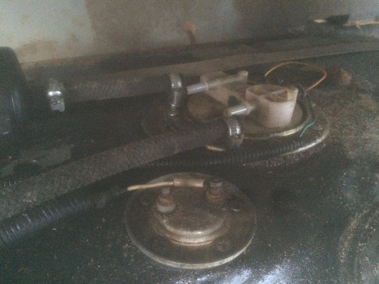

Avalanch
Сообщения: 1918
ГАЗ 66 АКПП
было вот так
сейчас я переделал
ТРЕНЕР
Avalanch
Сообщения: 1918
ГАЗ 66 АКПП
старые шланги раздуло
давление 4.5
ТРЕНЕР
Avalanch
Сообщения: 1918
ГАЗ 66 АКПП
переделал шланги
фотки сделаю в выходные
проводку пока не менял
буду менять всю проводку и бак хочу ЗИЛовский

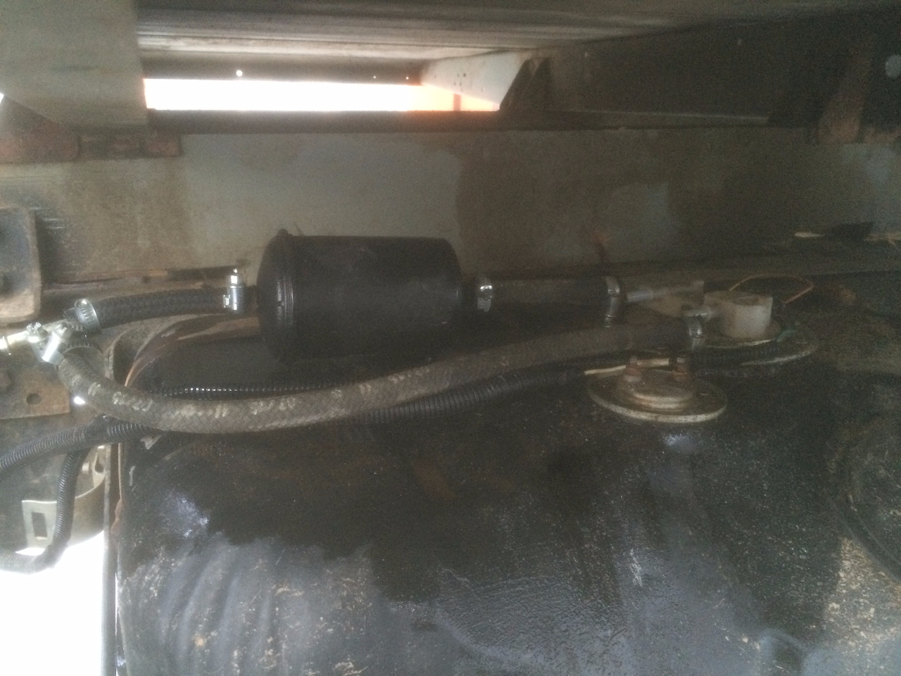

Avalanch
Сообщения: 1918
ГАЗ 66 АКПП
Переделал крепление фильтра вот так
ТРЕНЕР
nikolajivanych
Сообщения: 914
Откуда: Москва ЮАО
Поблагодарили: 21 раз
ГАЗ 66 АКПП
Сообщение nikolajivanych »
Avalanch писал(а):[post]317662[/post] Переделал крепление фильтра вот так
Правильно. Не гоже фильтру по баку скакать! :D
Shy
Сообщения: 2448
Откуда: Москва, Новокосино
ГАЗ 66 АКПП
Сообщение Shy »
nikolajivanych писал(а):[post]316328[/post] Ага. Маленькие менять замаешься.
А на сколько маленького хватает?
nikolajivanych
Сообщения: 914
Откуда: Москва ЮАО
ГАЗ 66 АКПП
Shy писал(а):А на сколько маленького хватает?
Точно трудно сказать. Может через несколько тыс. км тупить начать.
Папуся СССР
Русский Националист
Сообщения: 3097
Откуда: Солнечногорский р-он
Поблагодарили: 43 раза
ГАЗ 66 АКПП
Сообщение Папуся СССР »
На Эскейпах фильтры такого плана выхаживают уверенно тыщ 50, при расходе 10-18л в зависимости от трасса/город. Значит хватать должно на долго, при условии чистоты самого бака. Периодически можно снимать и сливать накопившуюся дрянь, держа вход фильтра вниз - вода, муть и ржавчина стечет.
