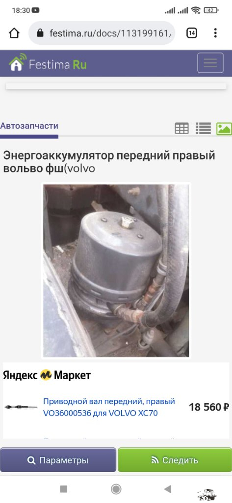

Вот пожалуйста

Заменить энергоаккумулятор на пневмокамеру не составляет особого труда.

[ref]ВладимирОдесса[/ref], пустословие в чем? В том что новое веяние установка энерго аккумуляторов нам переднюю ось? Как по мне это глупость несусветная. Но вот то что вы не знаете как работают тормоза прицепа, так это я уже рассказал.
