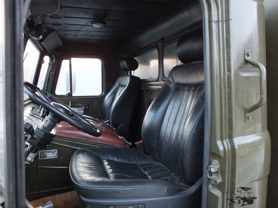

RAT писал(а):[post]451215[/post] , Мало какие кресла можно всунуть в 66 без лифта кабины и срезания крыла до ровного пола . про пневмокресла можно без этой процедуры забыть . или придется люк под голову в крыше вырезать ну либо позвоночник на полметра укорачивать, на штатной табуретке при росте 190 уже впритык в козырек смотришь.
Да почти любое можно воткнуть с прямыми руками. На этом форуме куча реализаций. Одно из них в приложении. У меня имеются кресла от LS400, как раз туда их и воткну. 190 меня не интересует,у меня рост 177. :wink:

Сапиенс писал(а):[post]451225[/post] Да почти любое можно воткнуть с прямыми руками.
Не смущает что подушка кресла вровень с капотом ?

RAT писал(а):[post]451231[/post] е смущает что подушка кресла вровень с капотом ?
RAT, да хрен с ним с сиденьем, это дело не первой важности, да и к теме отношения не имеет. 645 чем плох?
