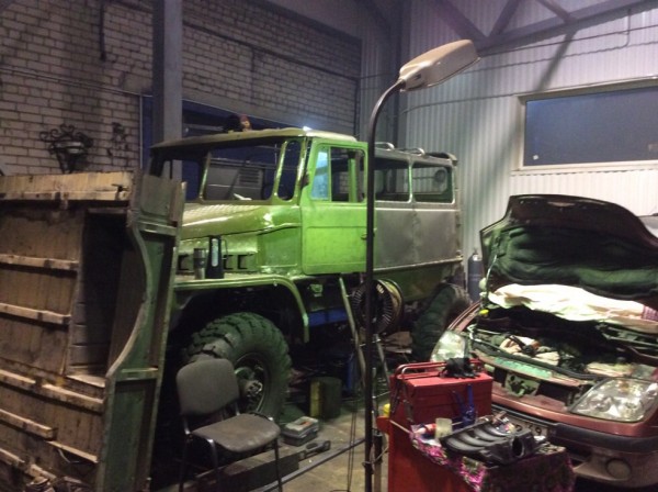

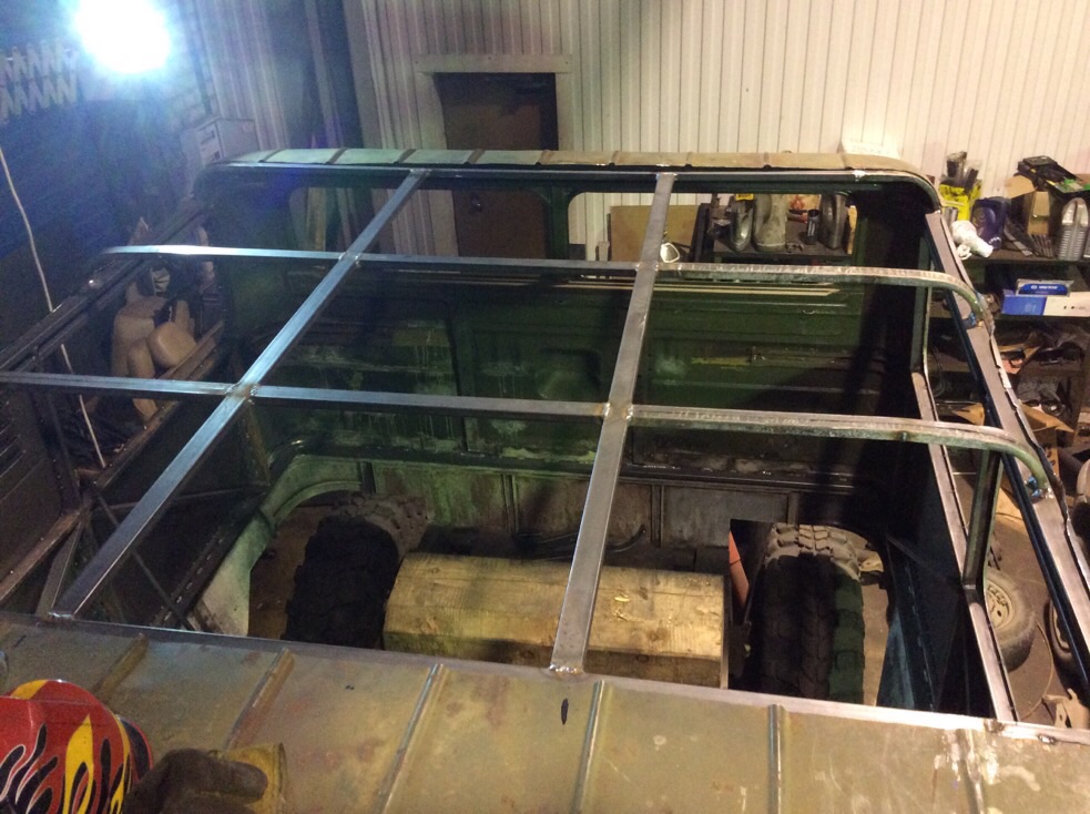

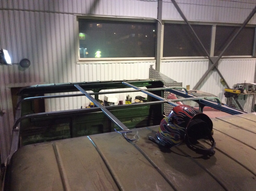

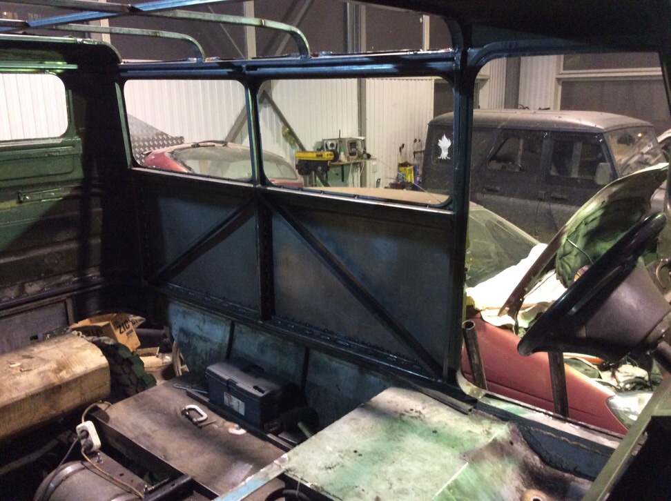

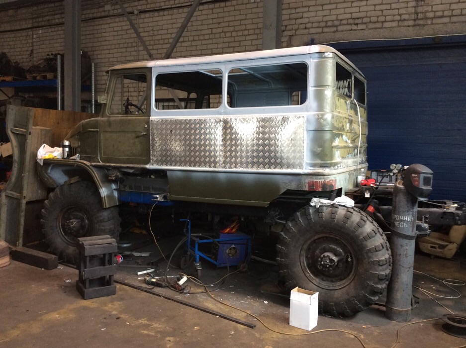

У машины появляются стены, крыша и каркас... Работа блин ювелирная, не дай Бог забыл где-нибудь раскосину приварить и всё уехало... По 7 раз всё обмеряли, сегодня к вечеру вроде сошлось всё. Успели сегодня ещё покромсать платформу (предварительно), прикладывать будем, когда с крышей закончим.
Жду ответа по пружинам, пробую заказать по образцу... ( крепление кузова )

Ещё немного крыши:

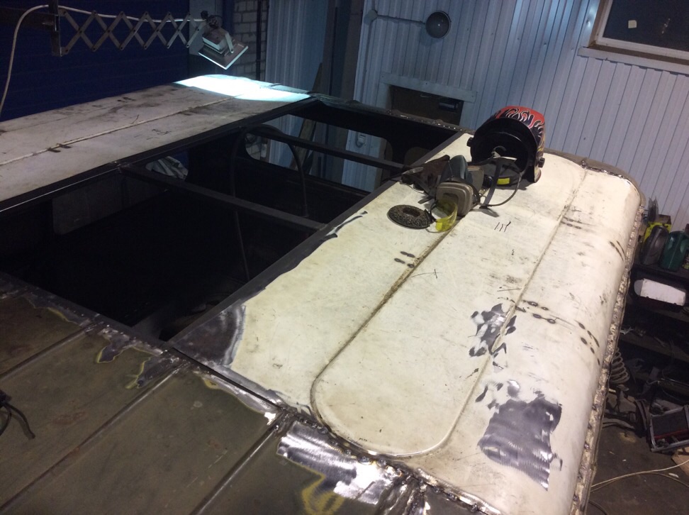

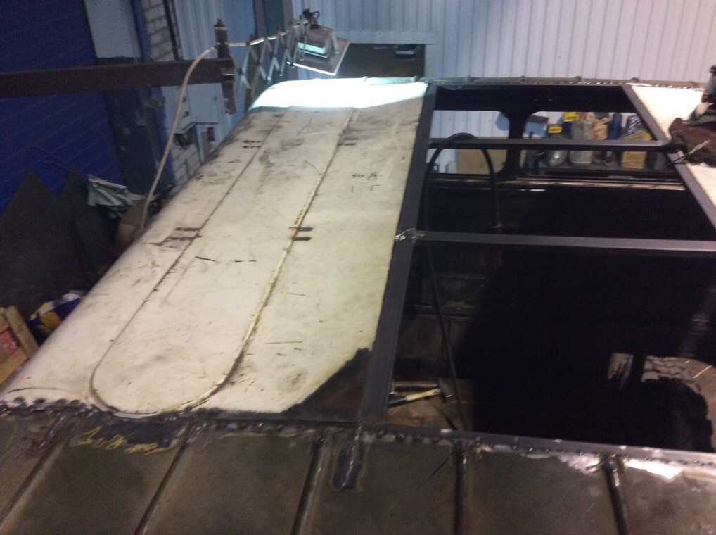

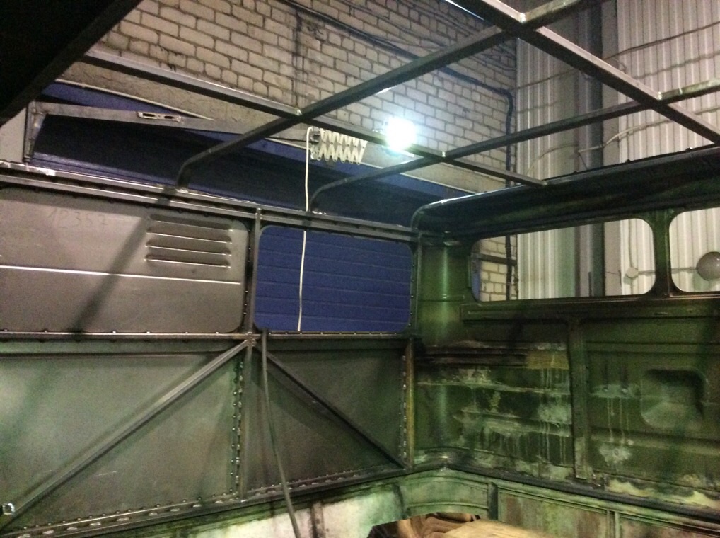

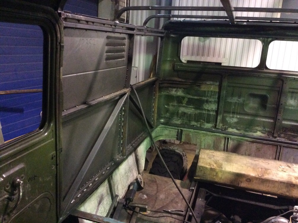

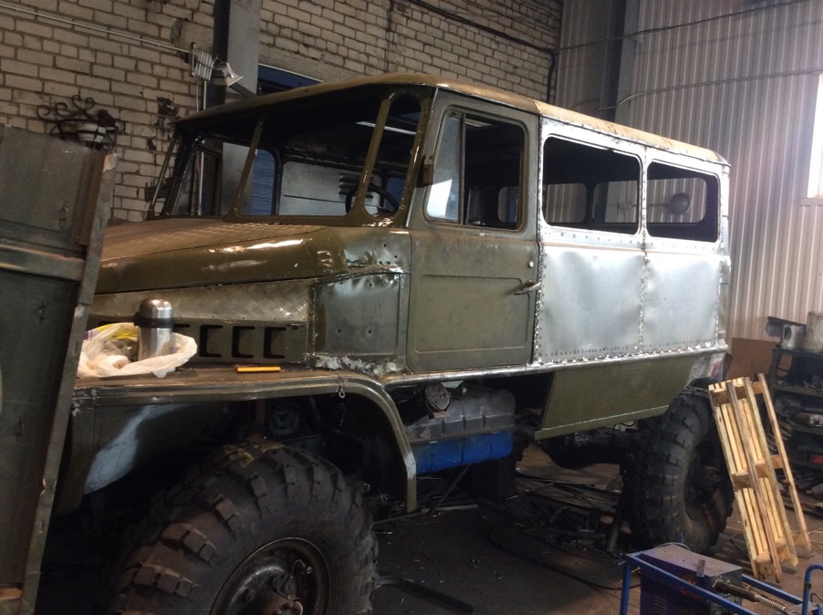

Давно не писал, попробую вспомнить, что сделано...
Крышу конечно пришлось ещё переделать
не понравилось, что почти нет уклона ну и сделали таковой...
Натягивали располосованную крышу рафика, взятую у Сана...
На последней фото видно, что две задние-средние ячейки тоже закрыты.
Передняя средняя ждёт люка, КОТОРОГО НИГДЕ НЕТ
не понравилось, что почти нет уклона ну и сделали таковой...Натягивали располосованную крышу рафика, взятую у Сана...

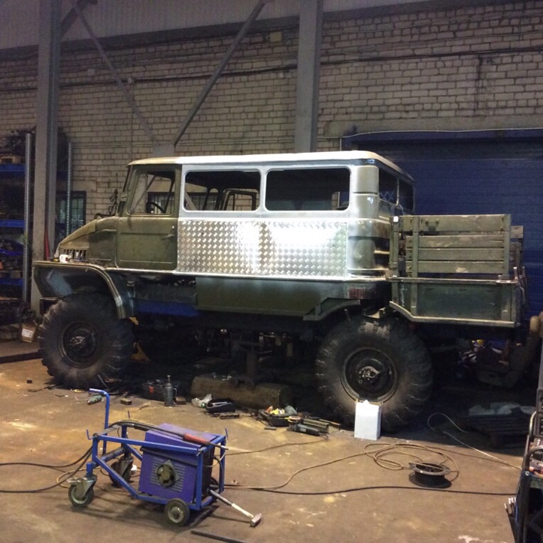

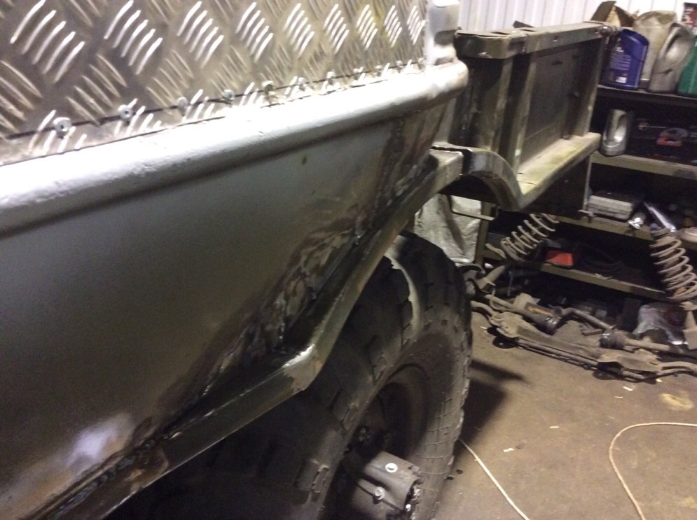

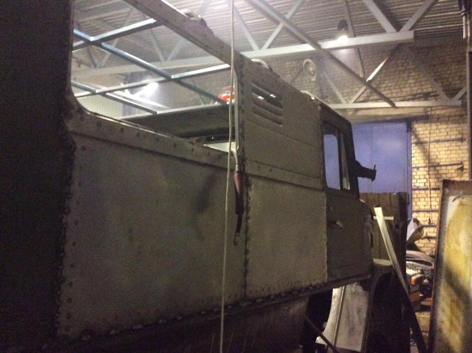

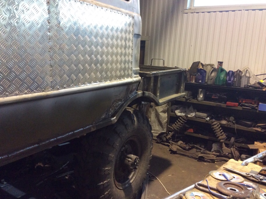

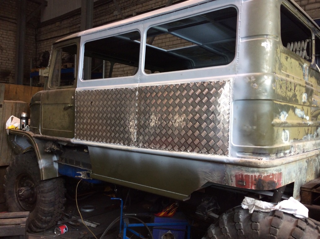

На предыдущих фото видно, что боковые панели повело сваркой, что логично. В заводских условиях поэтому используют контактную сварку...
Мы к этому были готовы, ап и всё зашито алюминием.

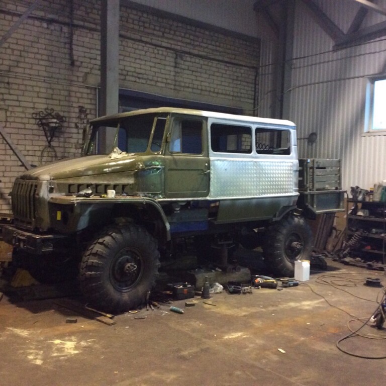

Re: Тверской Танковый Завод :)

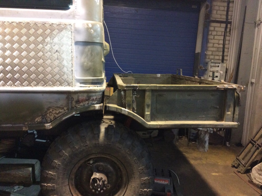

Приложенный к морде варварски искромсанный кузовок, дождался своего часа...
Все куски пазла сложены вместе и сварены...
Скамейки-борта так же всячески изрублены и собраны так, что сохранили способность раскладываться в лавки.
Прикладываем...
Прикладываем...

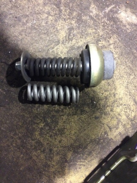

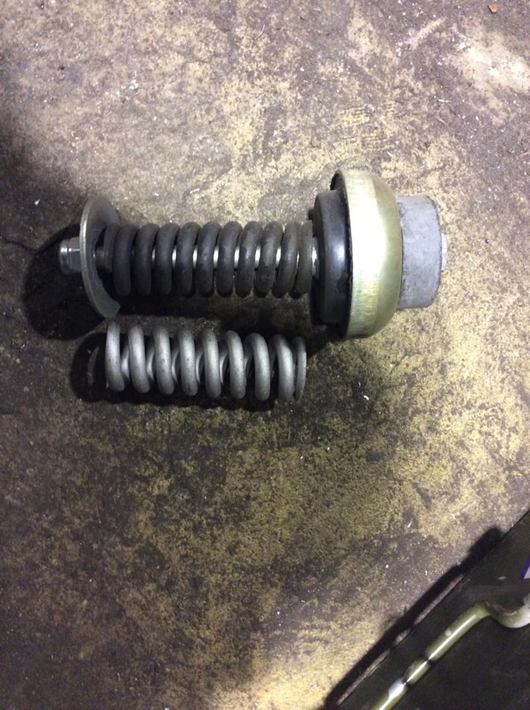

Платформа закреплена на раме отдельно от кузова, чтобы всё могло работать независимо...

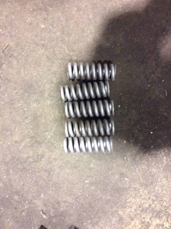

Про пружинный крепления я не забыл, смог найти только 5 штук, поэтому заказал на питерском пруженном заводе еще 5.
Совместили пружинки с задней подушкой двигателя газ 53, болты крепления коробки КАМАЗ: получилась такая конструкция...
Верхняя резинка на кузове, вторая(которая в железной обойме) на раме, пружина внутри рамы.

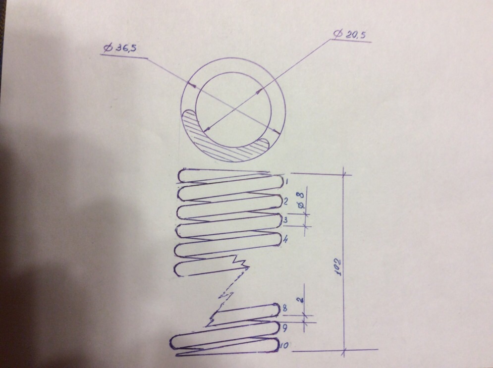

Если кому надо, чертёжик пружины и сайт завода, там есть все контакты...
spbpz.ru
kip@spbpz.ru - почта через которую заказывал.
spbpz.ru

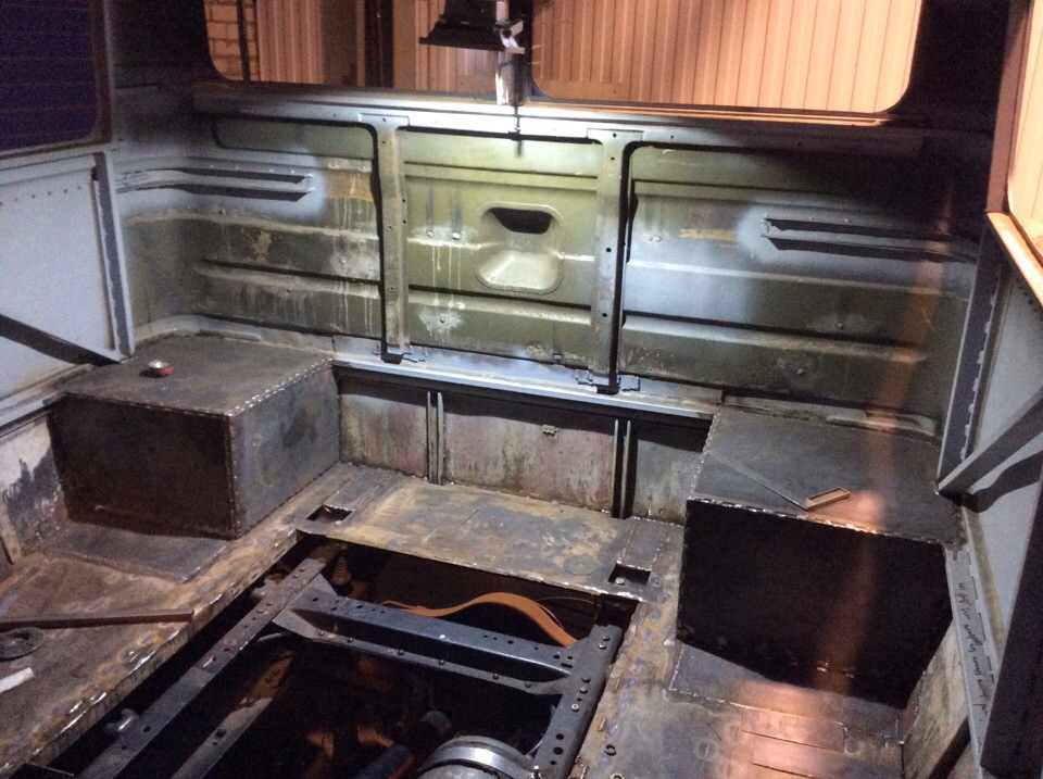

Сделали арочки в салоне, по образу и подобию тех, что были на платформе.
Между ними видимо появится выдвижной ящик для шмурдяка.

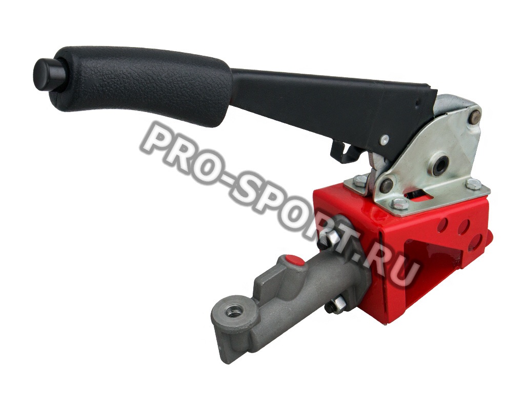

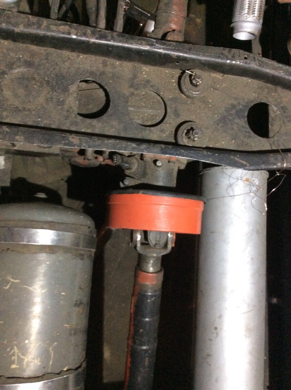

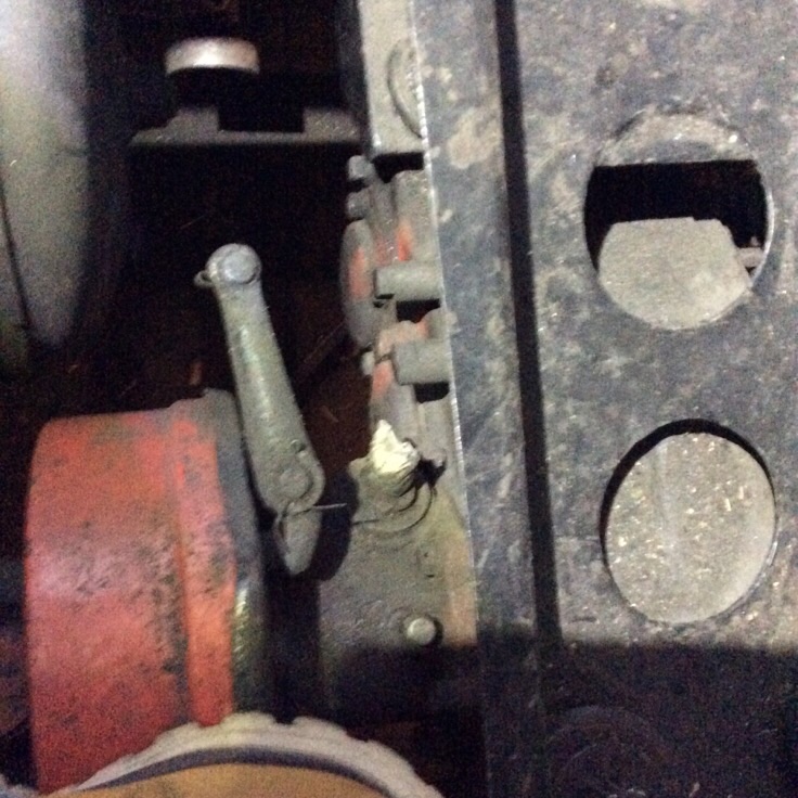

Так как тормозная система переделана под пневмо усиленную решили подстраховаться, на случай потери воздуха...
Взор пал на хиленький ручник с механическим приводом. Заодно на привод спидометра накинул электронный датчик уаз (вроде бы).
Из ручника выкинул механизм развода колодок, принёс его в магазин иномарочных запчастей и попросил подыскать похожий по размеру гидроцилиндр.
На финале 3-4 часа прикладываний, пара- тройка отверстий, проставочная пластинка и немного болгаринга и поиска пружинки нужной формы ( короткие пружинки с двух сторон и палочка посередине). Вуаля, всё готово.
Сразу покаюсь, что так был увлечён процессом и ни хрена не сфоткал. Очнулся только когда всё подошло, собралось и накинут на место кардан. И даже не спросил в магазе от чего мне дали цилиндр. Простите...
Заказал к нему такую приблуду:

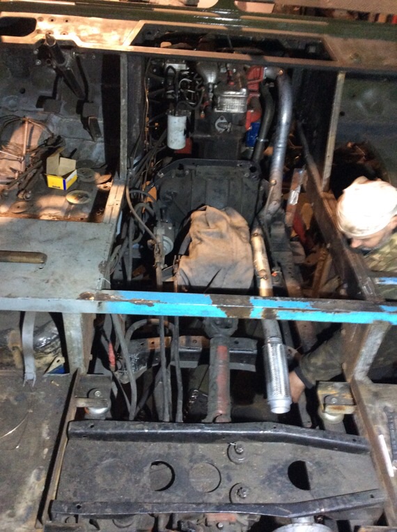

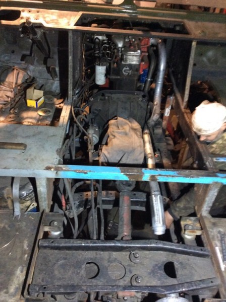

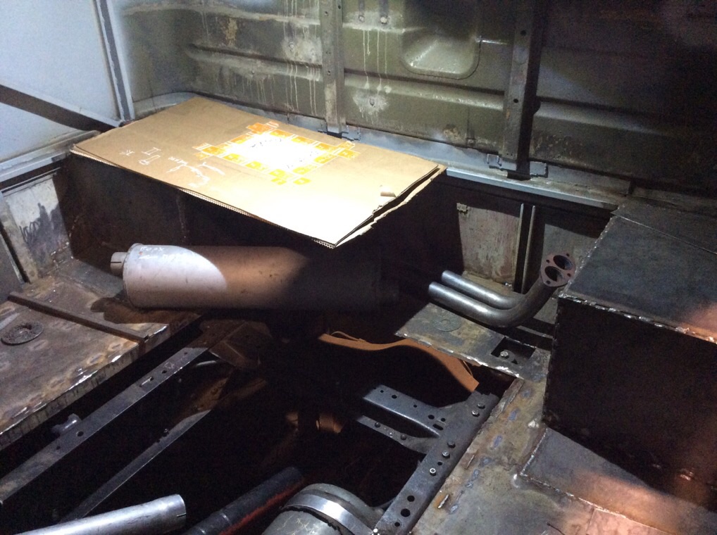

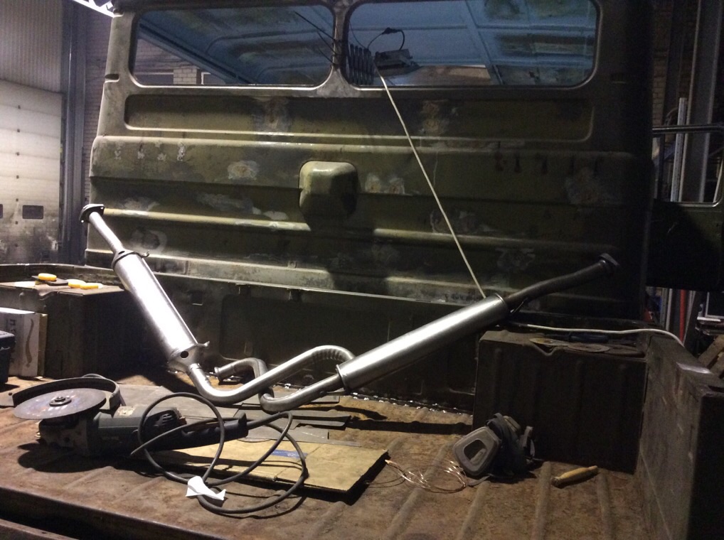

На днях напали на автомагазин разграбили склад с выхлопными трубами
Начали изготавливать кастомный выхлоп
Передняя часть жестко крепится к двигателю и коробке, дальше гофра, а банка и задние трубы уже на резинках крепятся к кузову.

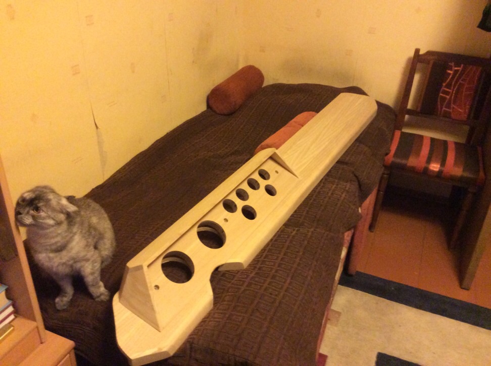

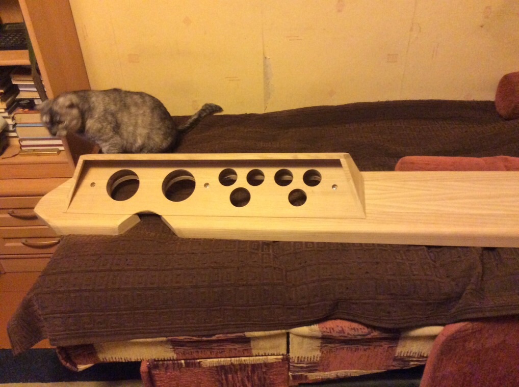

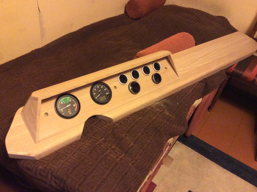

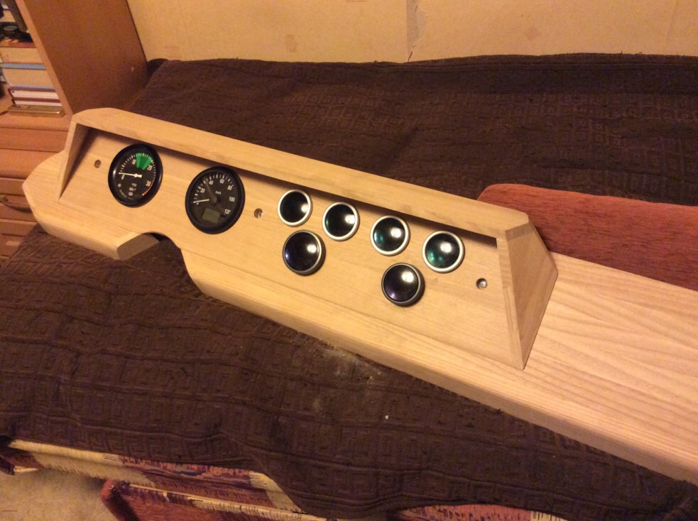

Наконец доделалась панель приборов. Коту походу понравилась. (Ясень)
Я конечно не удержался и напихал в неё приборы

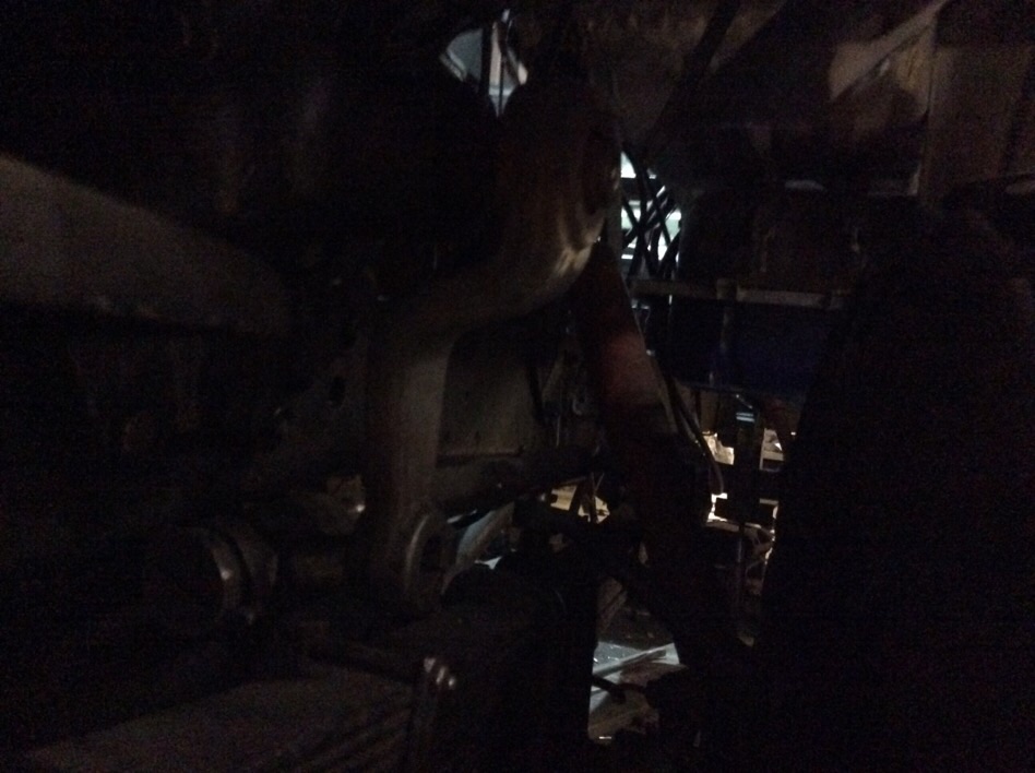

Да чуть не забыл, сняли, погрели, согнули сошку гура. Чтобы не касалась рессор на кочках.
На фото плохо видно, темно. Но грубо говоря сделали больше буквой зю.
