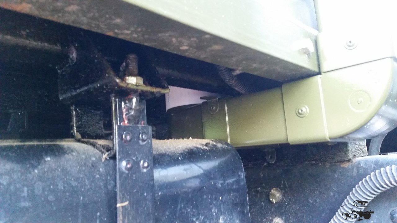

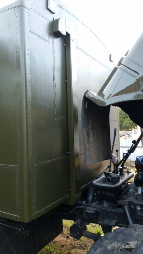

как поставлю сниму видос.....единственное что меня смущает это то как он будет работать в случае забора воздуха с улицы.......вроде как все ставят что он берет воздух с кунга?
Не знаю как у всех, но логически размышляя - только с улицы.

4 кВт хватает, меньше не надо. Трех киловатт зимой будет однозначно мало. Забор нужно организовать через шибер - он штатно стоит на кунгах. В основном отопитель гоняет воздух по кругу. Шибер позволяет подмешивать свежий воздух в необходимой пропорции. Полностью с улицы воздух брать бессмысленно.
Нет шибера - можно и без него, если вентиляция есть.

Шибера нет, и вентиляции нет(( Делаю забор с улицы, посмотрим что выйдет.....

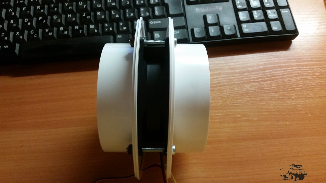

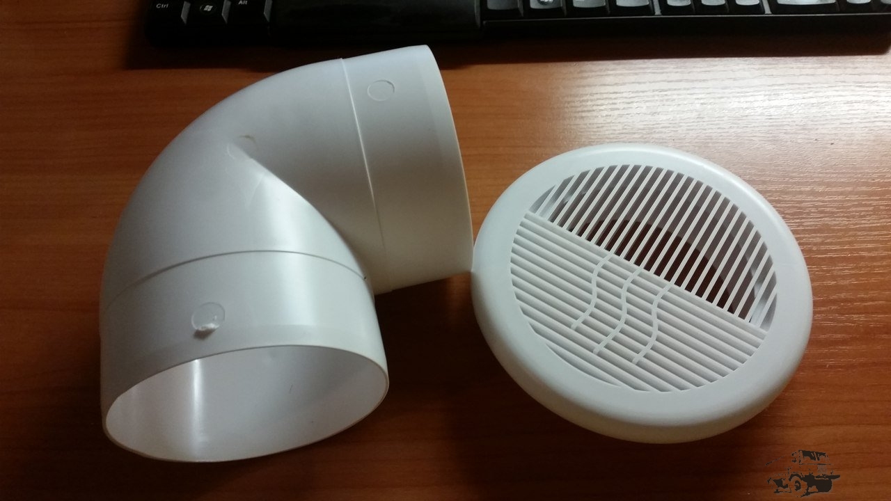

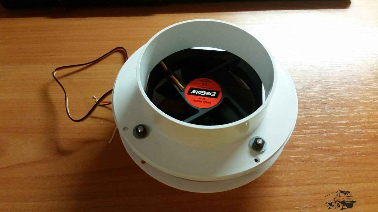

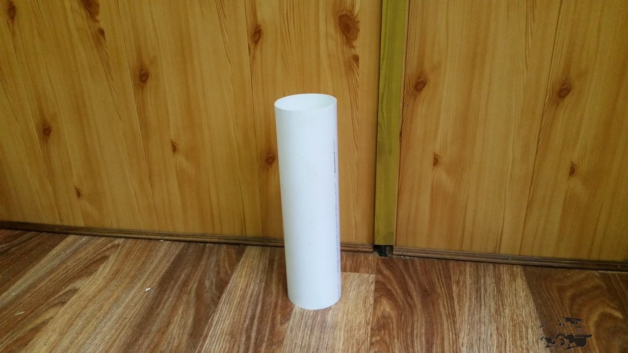

Отдельно делаю вытяжку.....чтобы летом спать комфортно было....а то становится душно(

ru2dx писал(а):[post]359346[/post] Делаю забор с улицы, посмотрим что выйдет.....
Будешь мерзнуть. Стоит еще немного потрудиться и сделать как положено - воздух берется из кунга, проходит через отопитель и снова в кунг. Подмес свежего воздуха, в твоем случае, сделать проще простого. Без этого будет душно и влаги много будет.

Евгений_НСК писал(а):[post]359349[/post] Стоит еще немного потрудиться и сделать как положено - воздух берется из кунга
Хорошо....подумаю.....может поставлю тройник и сделаю также заслонку....то воздух с улицы а то с кунга....
