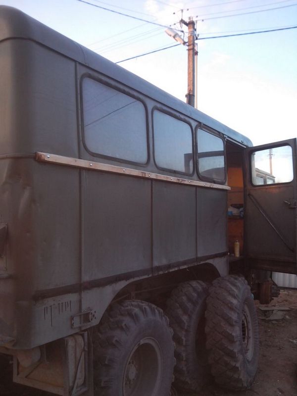

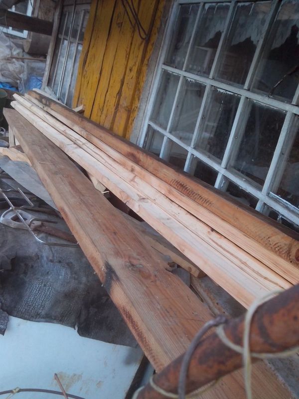

Re: STAR-66
доски с лавок пошли в дело ,распустил на бруски для отбойников на борта кунга ,

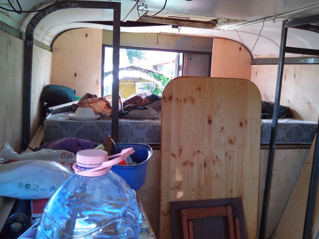

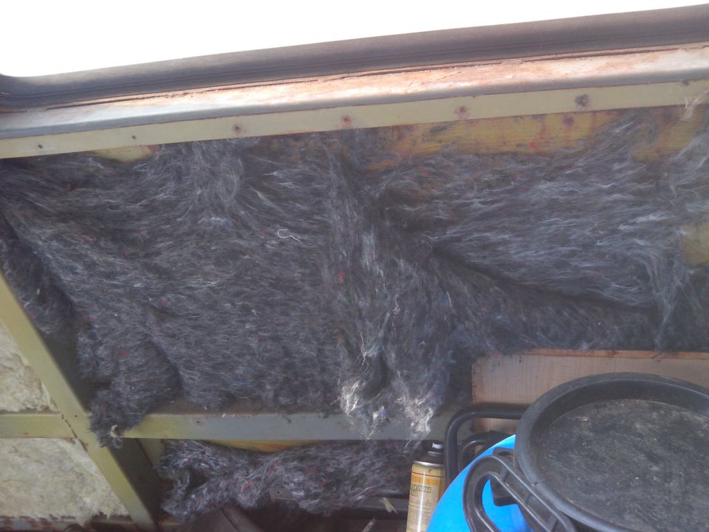

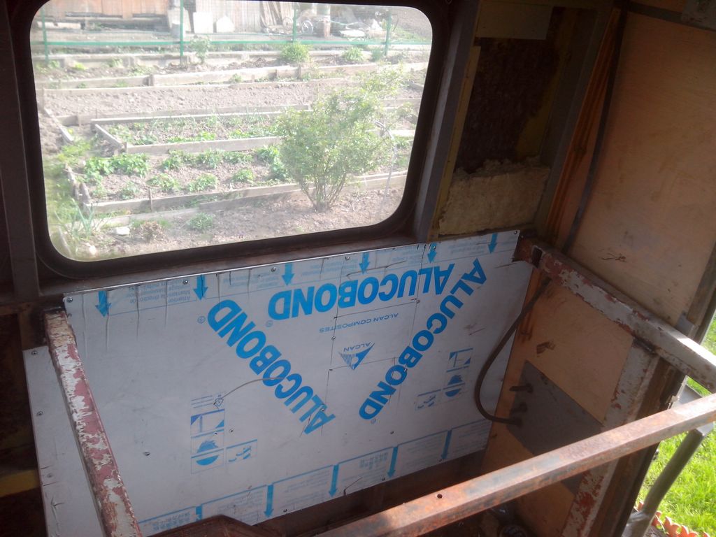

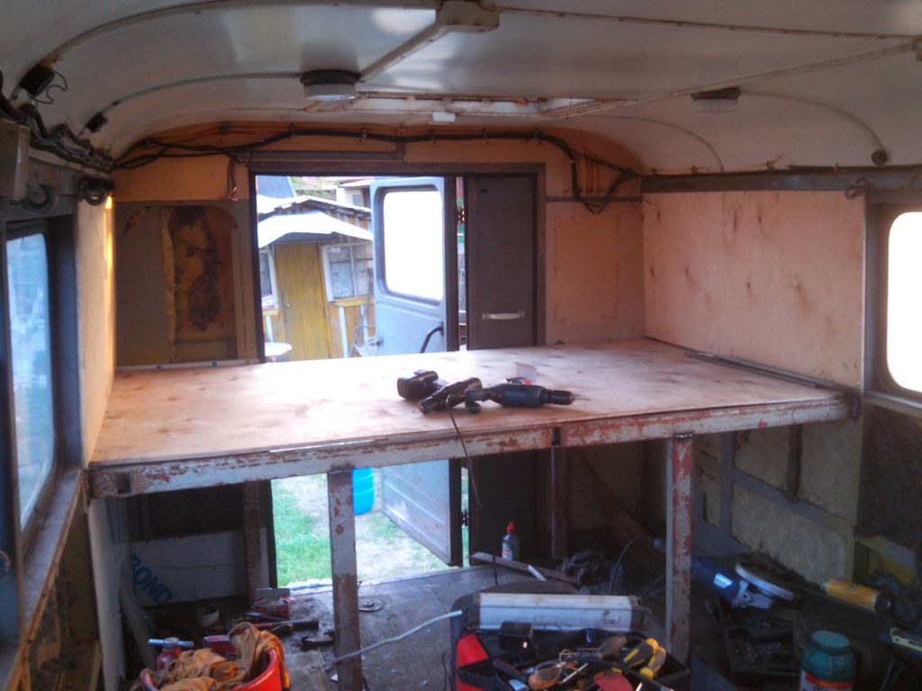

Re: STAR-66

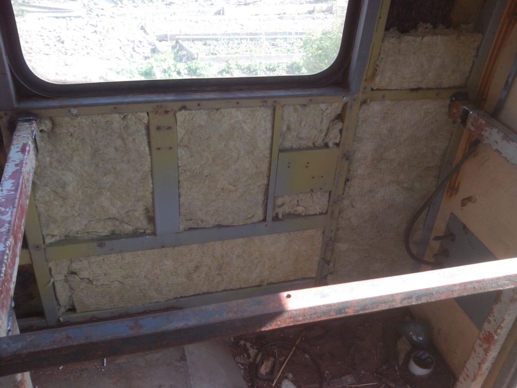

бала демонтирована обивка стен кунга , на удивление там оказалось немного теплоизоляции ,технический ватин(кажется так называется эта кака
в место неё забиваю мин.ватой , стены грузового пространства обшиваю алюминиевыми сандвич панелями , примерил черновую обивку стен

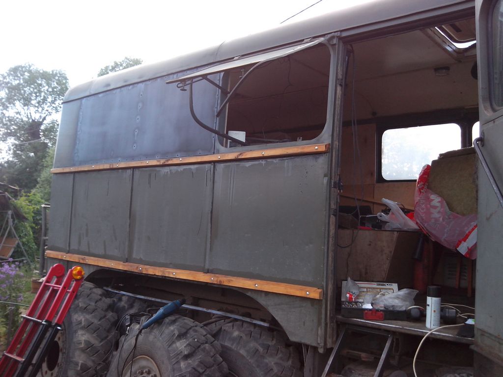

Re: STAR-66
зашил лишние окна (спальня и примыкающая к спальне территория)

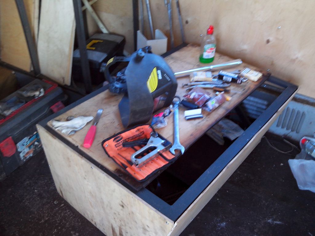

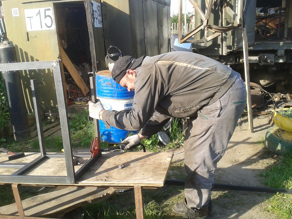

Re: STAR-66
заготовка под рабочий кухонный стол
- harli
- Сообщения: 4812
- Откуда: МО Химки

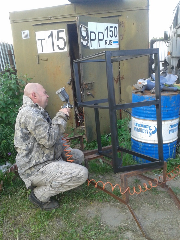

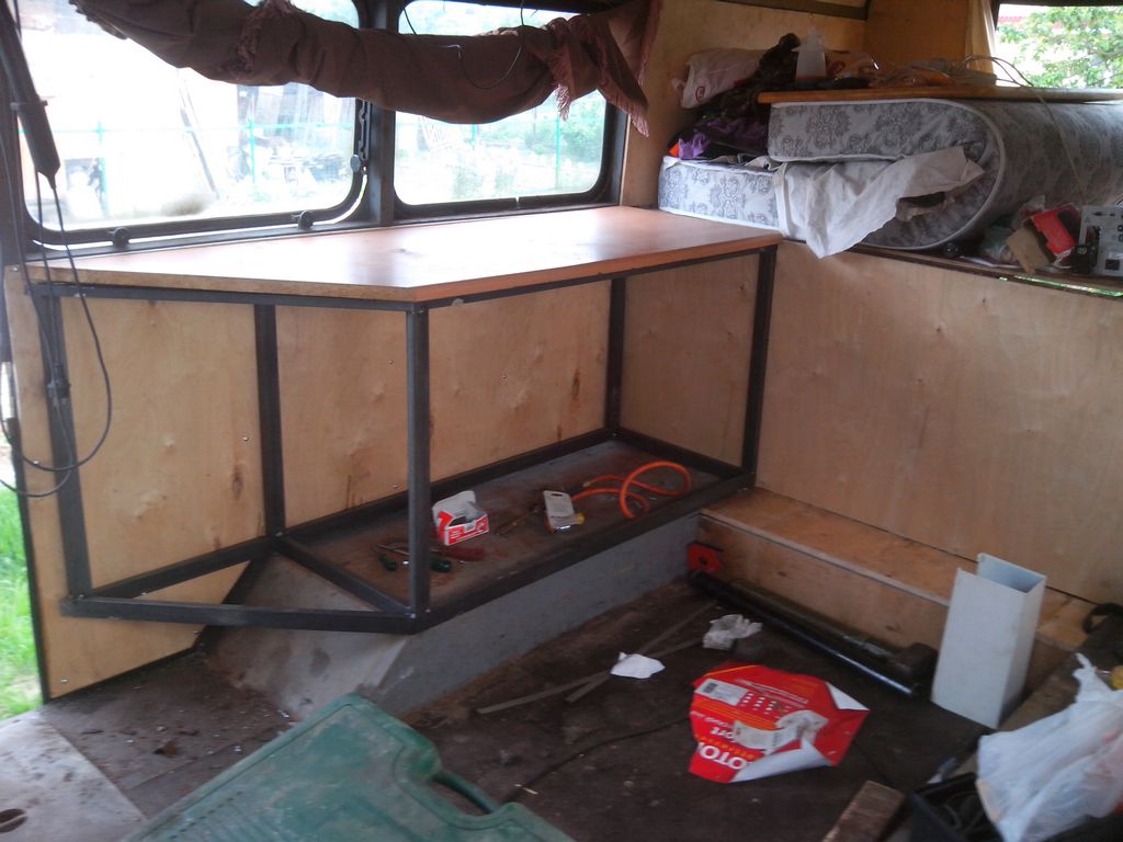

Re: STAR-66
изготавливаю основу для лавок рундуков

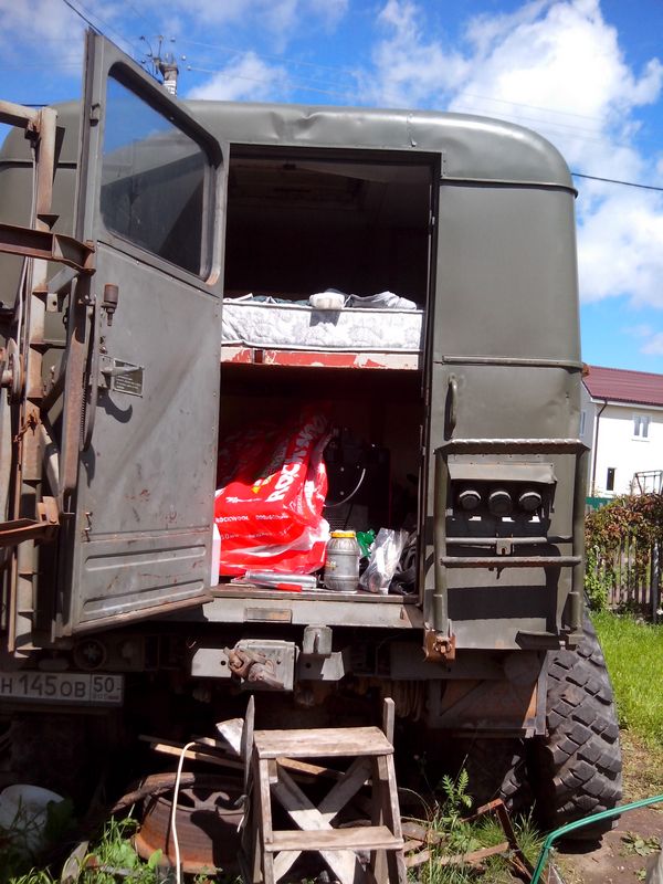

Как будет осуществляться доступ в грузовой отсек?
- harli
- Сообщения: 4812
- Откуда: МО Химки
Re: STAR-66
Монах80 писал(а):Как будет осуществляться доступ в грузовой отсек?
через заднюю дверь

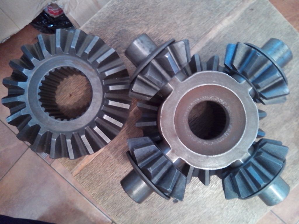

Re: STAR-66
с утра сбегал на почту ,получил очередную посылку из Польши . я в а...е от скорости почты ,там их всех перестроили что ли , посылку отправили из гнезно 10.06. доступна к получению 17 .06 , год назад я ждал посылку 1.5 месяца , правда отправитель был другой , сейчас общаюсь с интернет магазином truck.shop. не реклама ,но рекомендую ,очень дружеское отношение ,по русски не говорит но готов общаться через гугл-переводчик
Пришли детали дифференциала переднего моста ,

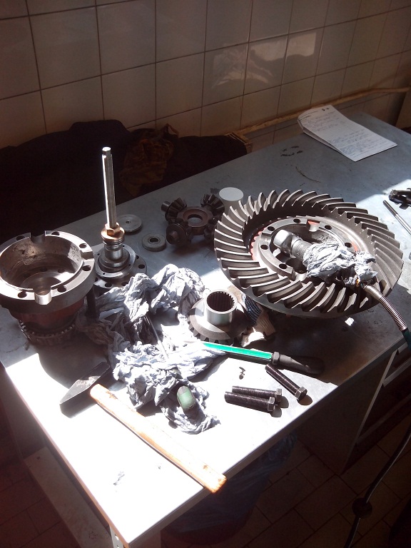

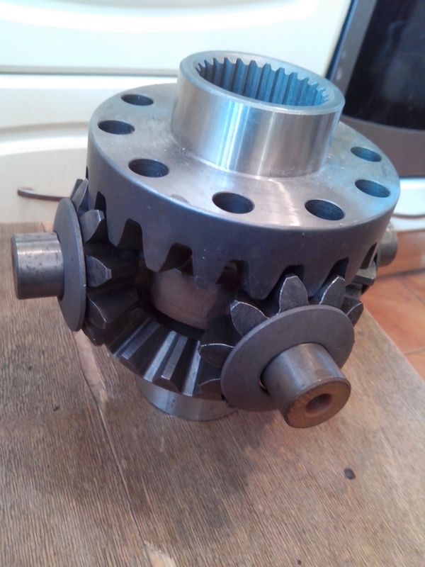

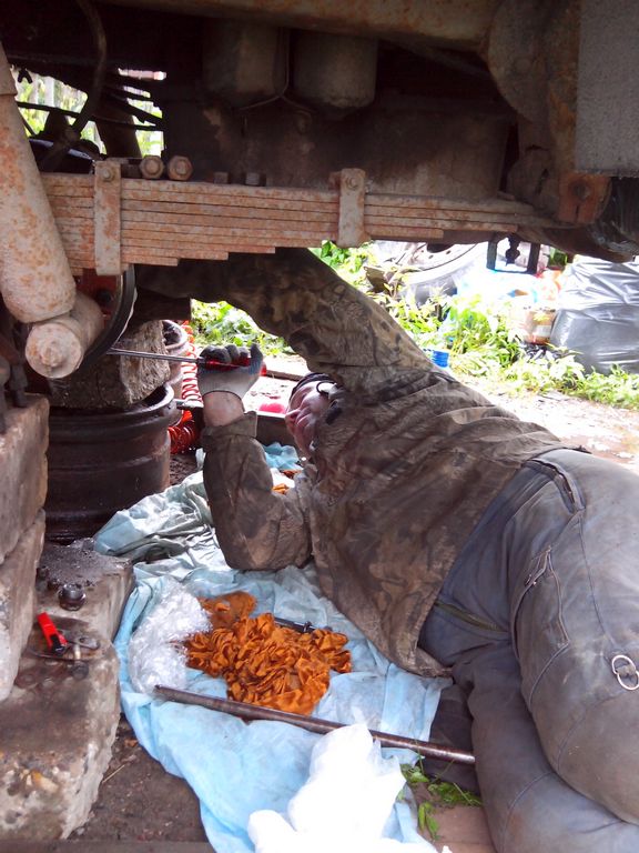

Re: STAR-66

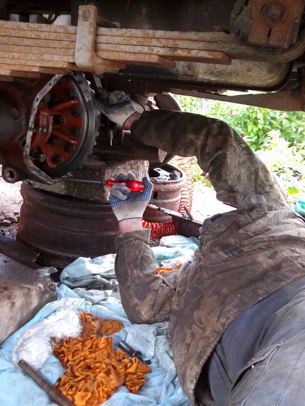

приступил к сборке дифференциала , в виду отсутствия обещенного специального приспособления для фиксации шестерён для замера осевого биения и физического отсутствия (даже в польше) необходимого размера дистанционных шайб ,регулировку производим с применением стандарного слесарного инструмента
в необходимый допуск не укладываюсь на 3 десятки ,ну и х... с ним , не критично
- harli
- Сообщения: 4812
- Откуда: МО Химки

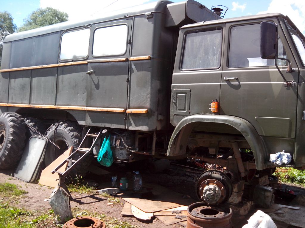

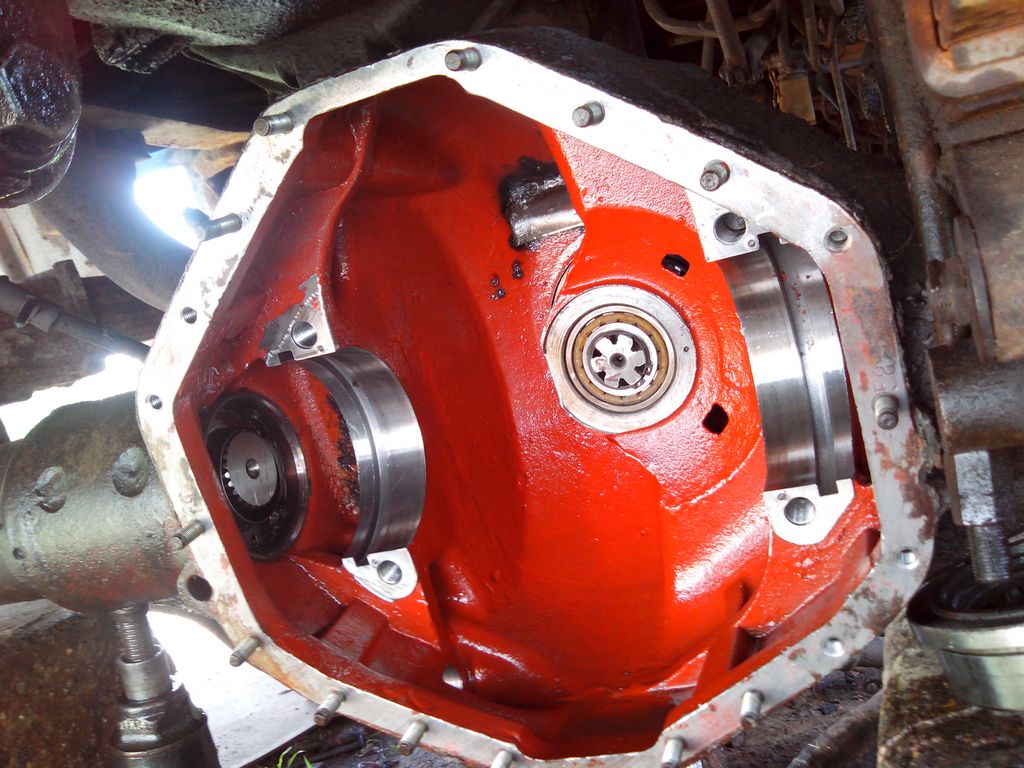

Re: STAR-66

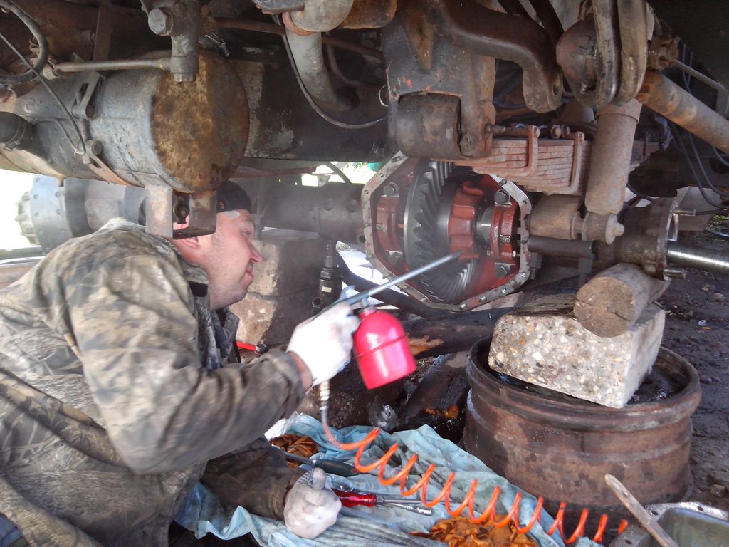

зарисовки по имплантации нового дифференциала,
сам процесс установки не зафиксирован , жена боялась подходить , было очень много не цензурной лексики ,

Re: STAR-66
на удивление ,

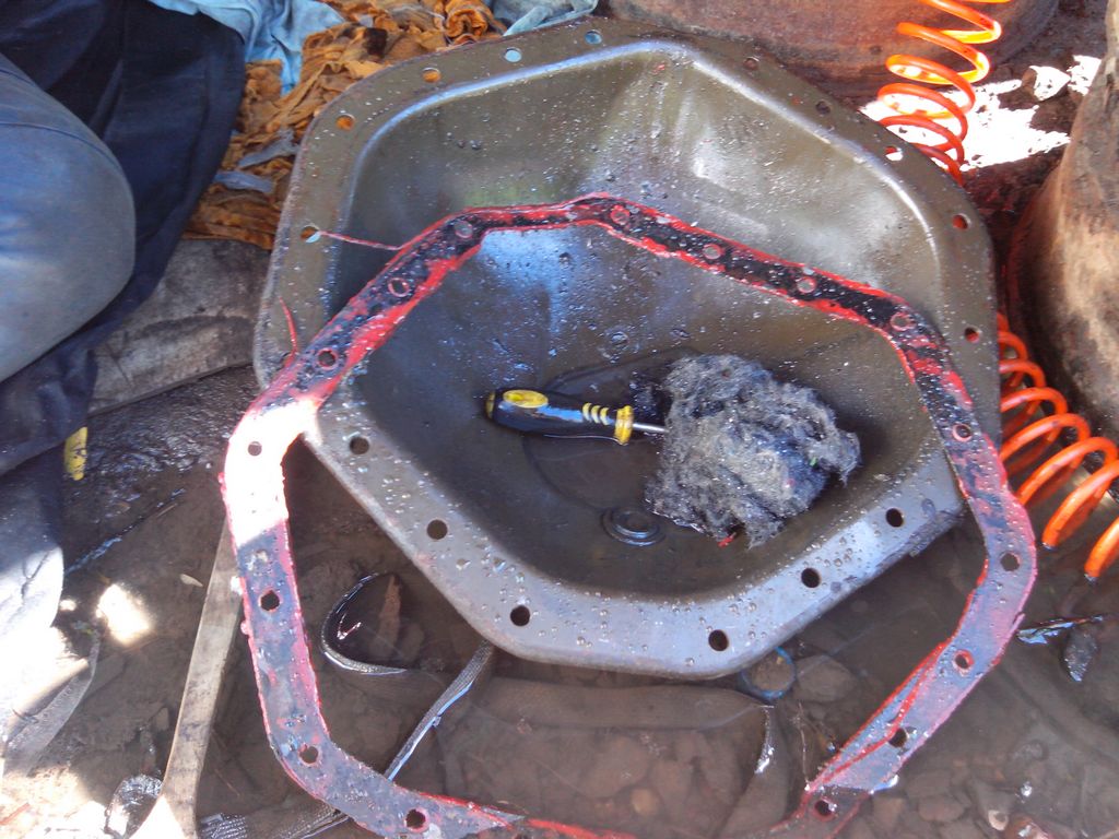

на машине по спидометру 36000 км пробега , спидометр был опломбирован , по состоянию воздушного фильтра пробег реальный , по состоянию ходовой тянет на 100000 км ,
вся трансмиссия собрана на красном герметике ,так любимом у наших автолюбителей (слышал даже теорию что это специальный заводской герметик и только на нём надо собирать
), почитав внимательно мануал по ремонту мои сомнения были развеяны , действительно на заводе STAR всё собиралось на красном силиконовом герметике
- в трансмиссию не лазили наши автомобилюсты.

Re: STAR-66

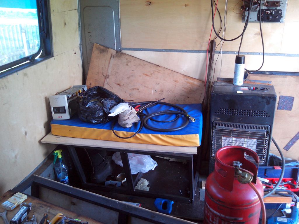

зарисовки по строительству кунга
