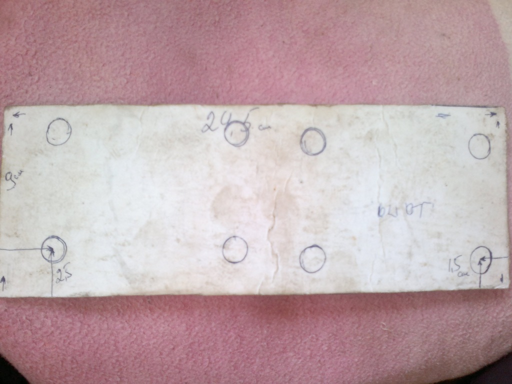

Достижений особо пока никаких , написал в КБ ЗМЗ по поводу голов на фрезеровал и подавить площадку под карб, укоротил штанги заменил поддон теперь жду как освободиться стенд буду собирать дальше , по просьбам товарищей завтра выложу чертежи фото переходной пластины
Эдуард,а где же чертежи переходной пластины?Плиз-з-з,в студию их.
телефон 8-915-787-15-61
vitos
Сообщения: 13
Зарегистрирован: 29 дек 2012, 17:43
Re: Кто мечтал о ЗМЗ-41?
Сообщение vitos »
С НОВЫМ ГОДОМ!
металл 8мм

А это и вся пластина ??? Т.е. с одной стороный к лапе мотора, а с другой в кронштейну рамы ???
vitos
Сообщения: 13
Сообщение vitos »
Одна к лапе другая пластина к блоку.

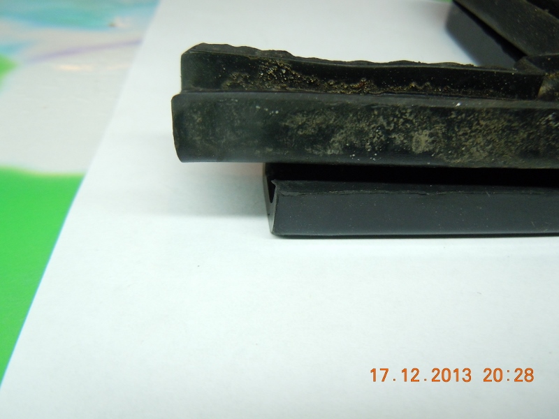

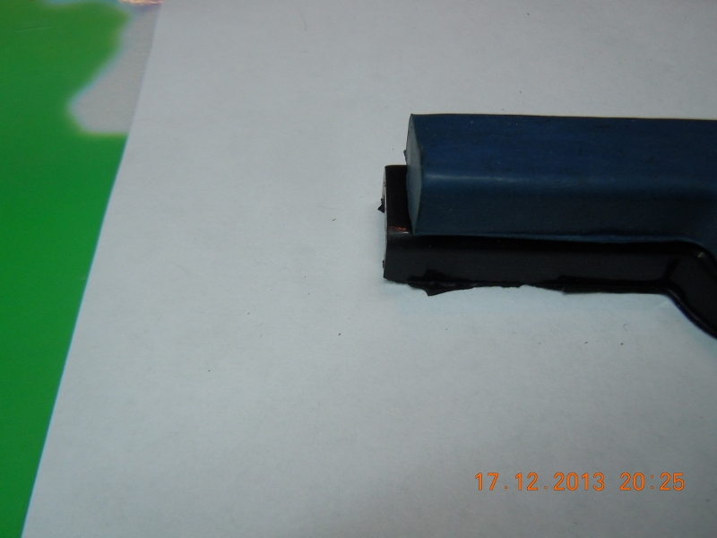

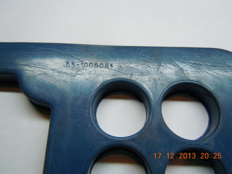

Начал я тут как-то перед Новым Годом сравнивать прокладки под паук.
Итак у меня были старые прокладки снятые мною с 41-ого двигателя,новые от Димидрола купленные на 66-ой движок(511 или 513 какой там у меня был) и новые которые должны были достать для 41-ого движка.
С уважением,Влад.
Грузоперевозки.Форд Транзит.
+7-903-103-5два-9шесть
kliss
Сообщения: 956
Откуда: Пробкоград,Ясенево
Благодарил (а): 6 раз
Сообщение kliss »
Хотя штамп на обоих одного и того же завода стоял, но всё равно синие короче
С уважением,Влад.

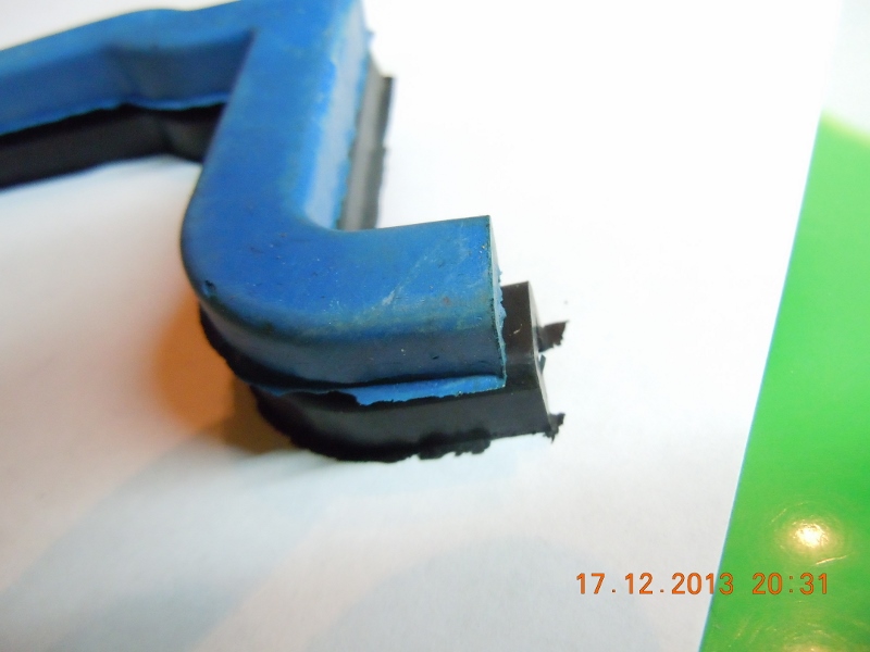

А вот здесь видно на сколько старая 41-ая прокладка длиннее родной 66-ой(Димкиной):
С уважением,Влад.

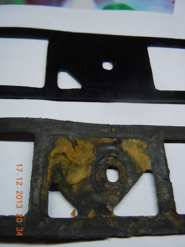

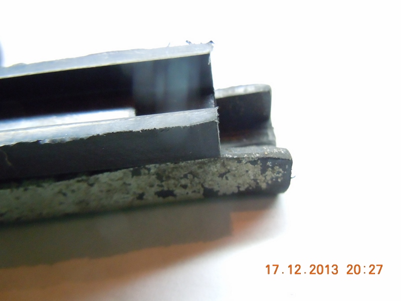

Фото трёх прокладок боковых:
С уважением,Влад.
kliss
Сообщения: 956
Сообщение kliss »
Единственная разница в боковых прокладках, которую я обнаружил это одно дополнительное отверстие в прокладке 41-го двигателя (вырезать не составит труда)

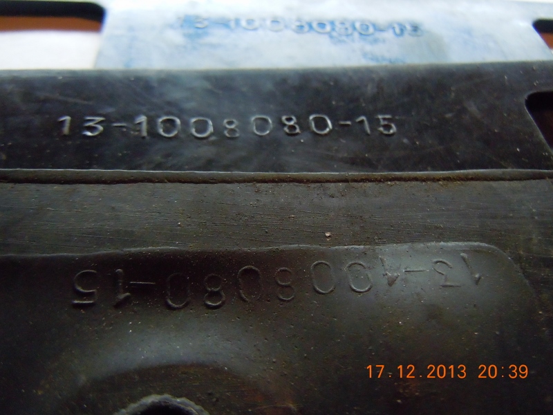

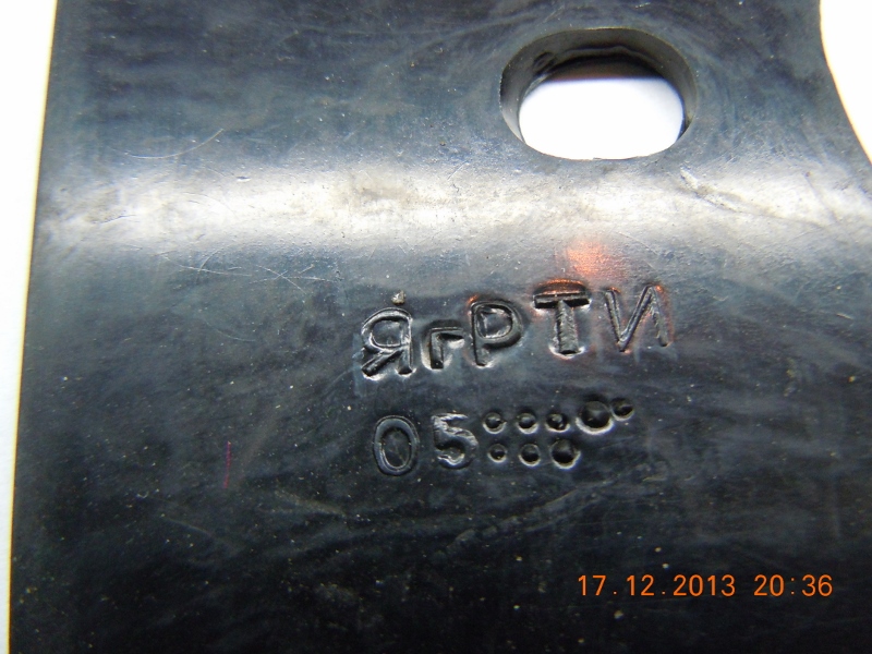

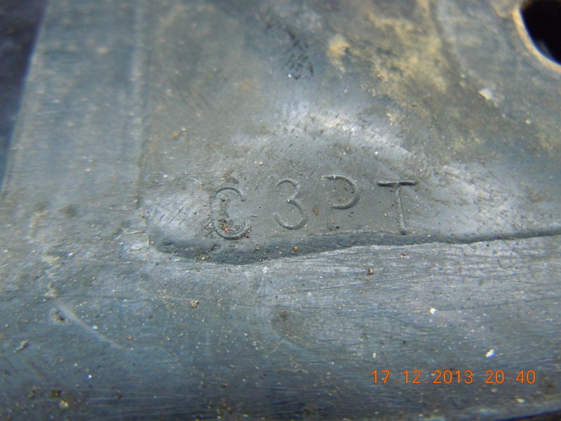

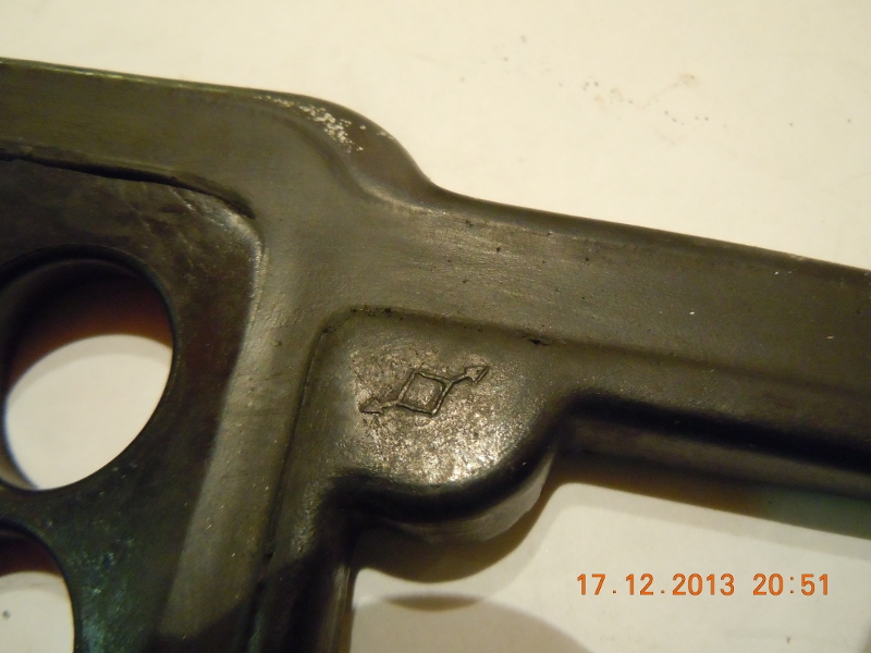

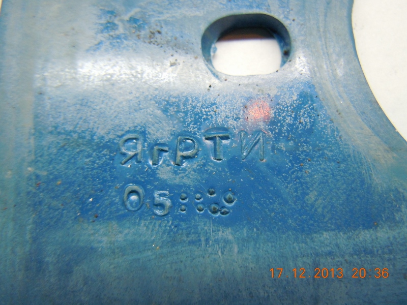

Ну и напоследок о маркировке. На 41-ых прокладках её мало только вот такие два штампа:

Тогда в чем проблема?! Берется два комплекта обычных прокладок, один ставится с доработкой дырочек, а от другого отрезается кончик и ставится где не хватает первой прокладки. Место стыков уплотняем герметиком. Я так понял, что стык придется не на сопряжение поверхности гбц, а на развал блока...
