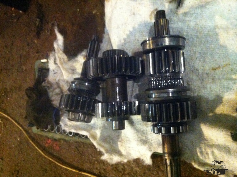

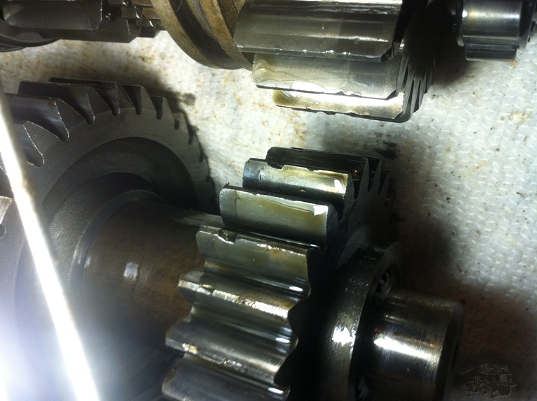

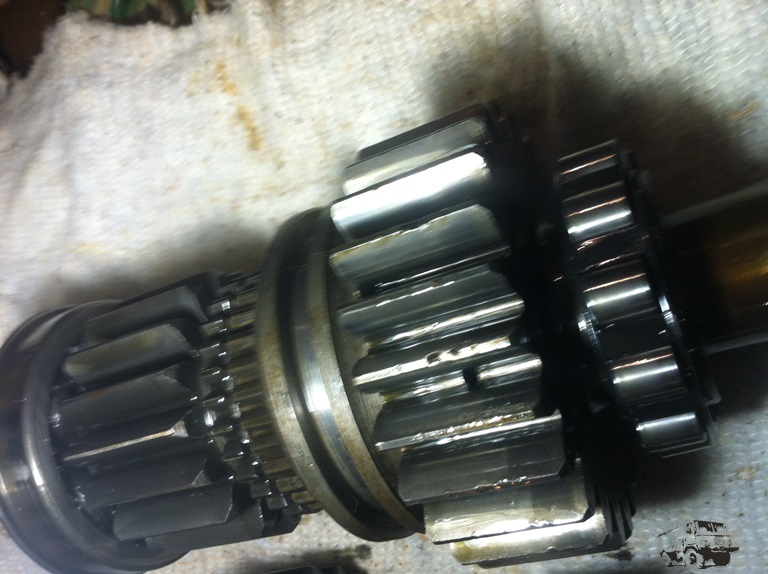

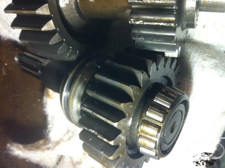

Руки мои, добрались до РК. Проблемы были такие: плохо вкл. передок- очень туго и оооочень плохо вкл. понижайка. Выбивало повышенную под нагрузкой. Вскрытие показало: износ подшипников роликовых на валу вкл. переднего моста, все шестерни имеют сколы. Заклинившие рычаги переключения режимов РК. Вылил балон жидкого ключа и сутки отмачивал прежде чем они снова стали легко перемещаться. Тяги от рычагов до штоков РК заменил на самодельные, купил новые стойки стабилизатора, разрезал и удлинил их до нужной длины, по диаметру они как раз подошли и плотно затянулись с фиксатором резьбы. теперь нет мелкой дрибезжалки от рычагов РК и люфтов. Вкл. и откл. режимов РК лёгкое и точное. Теперь о ГЛАВНОМ! РК ГАЗ 3308 ДИЗЕЛЬ не взаимозаменяемая с РК ГАЗ 66!!! Пришлось раскошелиться на 18000р и купить новые внутренности для соей РК.

А почему сразу рк 66 не поставить ?

Ещё разок сменю крестовины и на зиловские карданы перейду. Рк г66 Очень жидкая внутри.

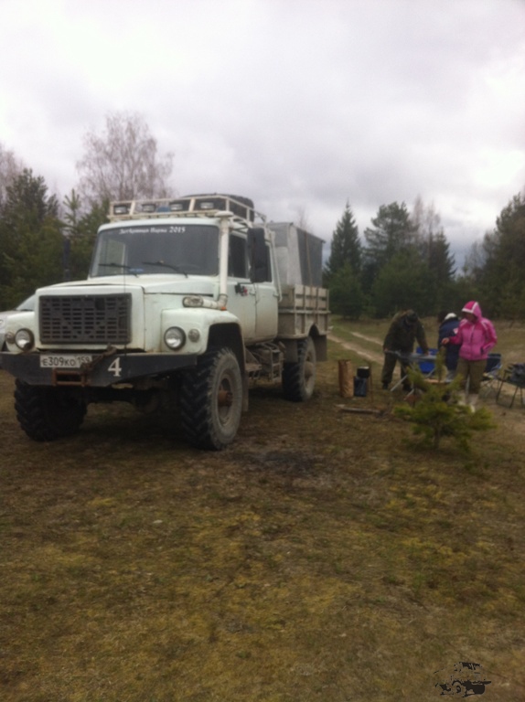

Немного меня и моего кунга ну и природа :lol:

Иван Токарь писал(а):[post]322139[/post] Как раз таки наоборот РК садко вообще говнище редкостное.
Поясню: разбирал РКг66 и РК3308 одновременно с целью установки ркг66 на садко. У садко шестерни шире, валы толще и подшипники конусные имеющие регулировочные прокладки, т.к. момент д245 намного больше чем у змз, единственный минус, корпус тонкий, но это решаемо, нужно лишь вовремя устранять люфты теми самыми прокладками. Каждой машине свой агрегат. РК садко превосходит по крепости РК 66.
