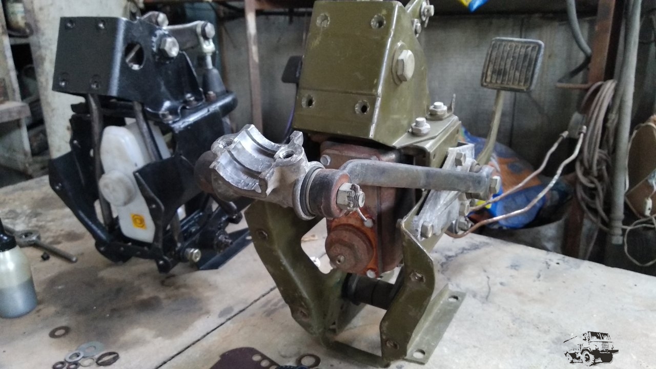

Решил я заморочиться двухконтурными тормозами. Приобрёл за 60 рублей донора соответствующего и пошло-поехало.
По ходу переделки устранялись разного рода косяки заводские и прежних владельцев. В итоге тормоза стоят, всё чин-чинарём, в понедельник начнём прокачку.

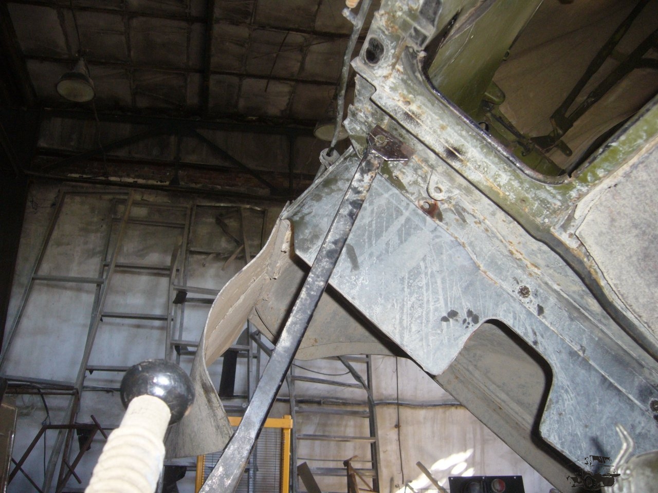

Но.... При замене руля выяснилось, что кабину невозможно полностью откинуть - упирается руль в торпеду. Есть два дня на подумать. Если кто сталкивался, подскажите или ткните носом, где я проморгал.

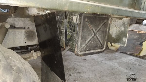

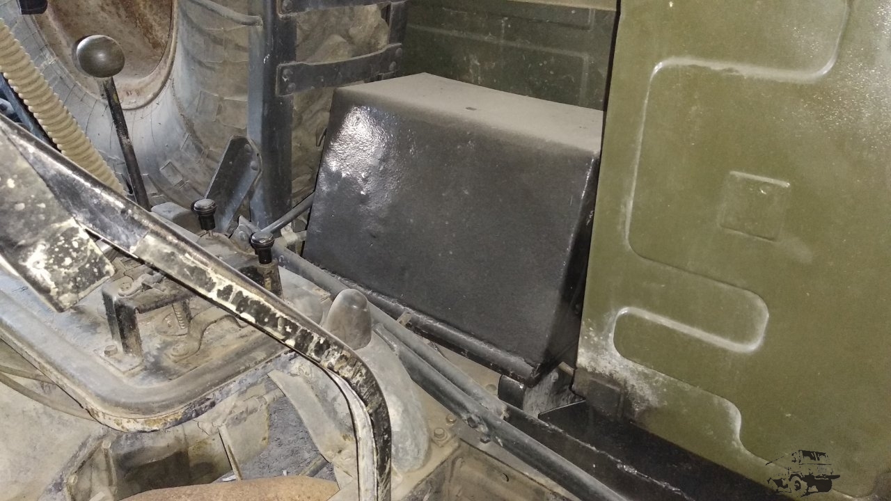

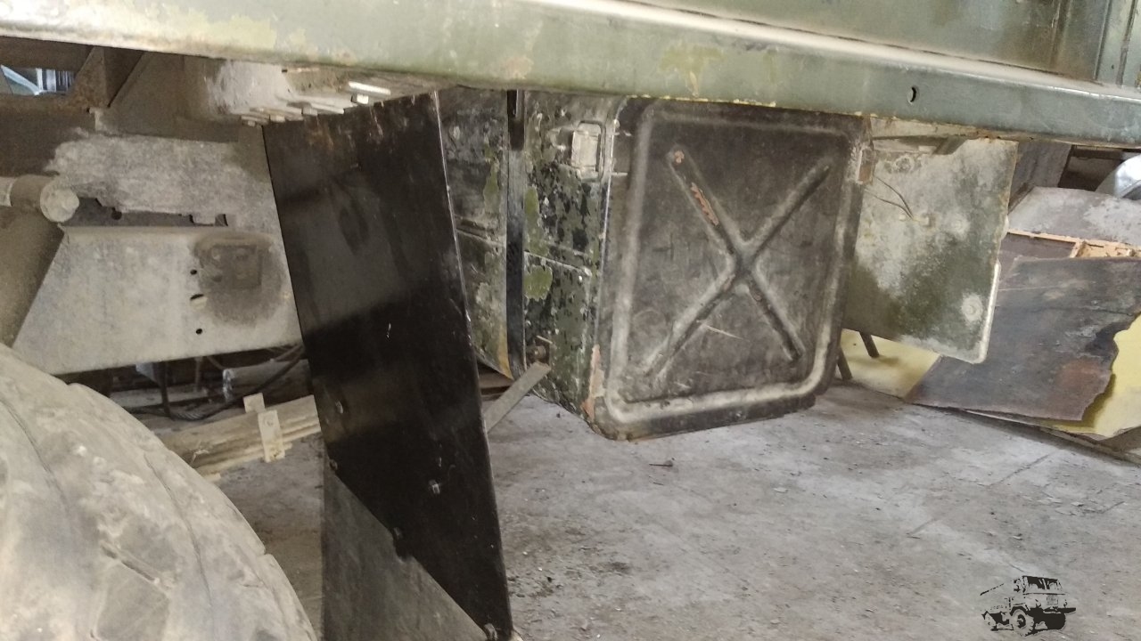

По ходу пьесы закрепили подкунговый ящик, изготовили и установили крышку АКБ, теперь хоть танцуй на ней, поставили аварийку, установили дистанционную массу, изготовили и примастырили задние брызговики.

страховка кабины бывает разного размера (длины)
я столкнулся с этим когда менял рулевую колонку

Догадка моя значит правильная. Я ещё на Целине обращал внимание, что кабины по разному откидываются. Спасибо за наводку, будем думать в этом направлении.

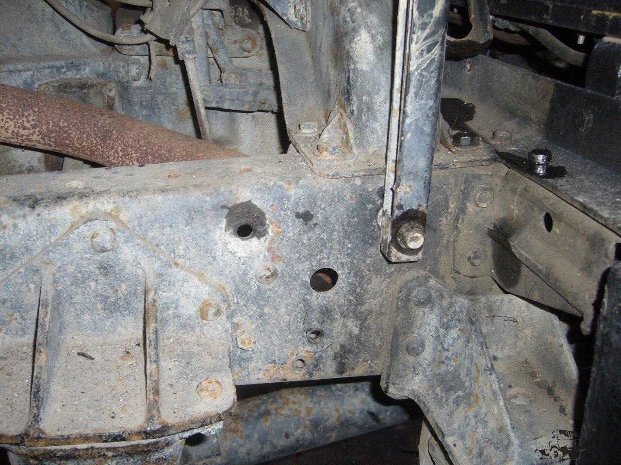

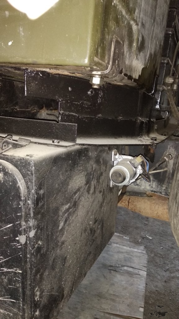

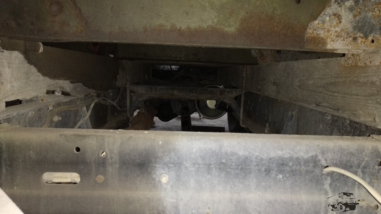

Получилось вот так.
На раме отверстие уже было - перенесли назад крепление сантиметров на 10-12.
На кабину закрепили кусок уголка двумя "восьмёрками" с переносом сантиметров на 5-7.
Всё делалось по месту.

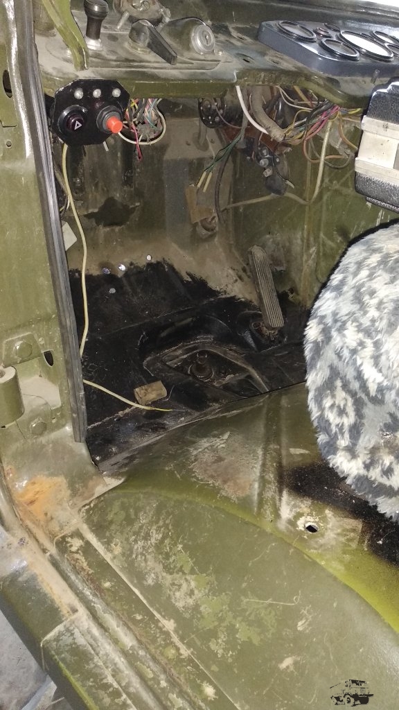

Прокачивали тормоза. Мало по малу всё получилось. Пока не выезжал, замучило сцепление. Прокачали - не работает, не могу включить передачу, рычит.
Проверили ход вилки - нормально. Проверили ход педали - нормально.
Рычит.
Перепроверили вилку, подрегулировали.
Рычит.
Наконец то четвёртый глаз проходящего мимо
увидел, что педаль сцепления упирается в радиошумоподавитель или как его там, тот что висит у чёрной коробочки слева от педалей.
Убрали - Ура всё заработало. Выезд завтра.
