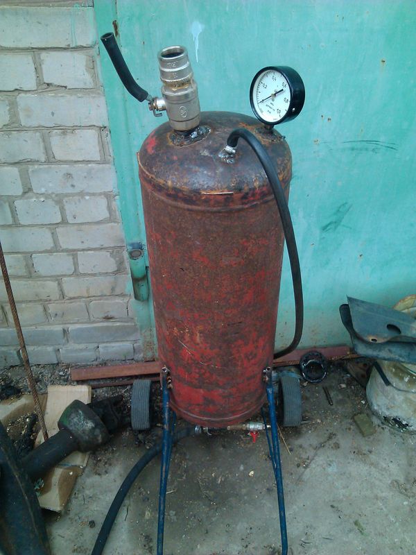

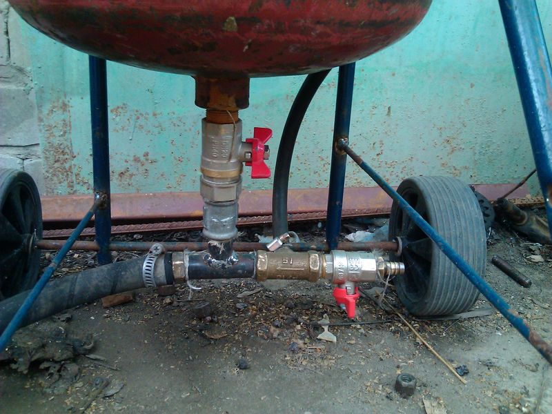

Собрал опытный образец пескоструйного аппарата для "НЕЁ" :)
il031

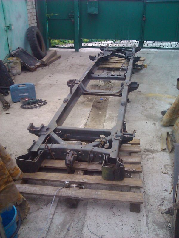

Сообщение il031 »
А вот и "ОНА" ))))))))))))))

Какой песок используешь?
Deos
Сообщения: 949
Откуда: Иркутск
Re: Моя Шишка
Сообщение Deos »
Интересно. А в баллоне что? Газ что ли?
Михаил.
il031
Сообщения: 2085
Откуда: Белгород
Re: Моя Шишка
Сообщение il031 »
Иван Токарь писал(а):Какой песок используешь?
Да пока какой попало, но думаю речного взять...
il031
Сообщения: 2085
Откуда: Белгород
Re: Моя Шишка
Сообщение il031 »
Deos писал(а):Интересно. А в баллоне что? Газ что ли?
Там песок , снизу, в тройник подается воздух, песок, ссыпаясь из баллона ускоряется воздухом и шлифует поверхность... :)
Deos
Сообщения: 949
Откуда: Иркутск
Re: Моя Шишка
Сообщение Deos »
Какой компрессор воздух гонит?
Михаил.
il031
Сообщения: 2085
Откуда: Белгород
Re: Моя Шишка
Сообщение il031 »
Deos писал(а):Какой компрессор воздух гонит?
Да простой ФАСТ по-моему....
Хочу еще баллон пропановый как ресивер поставить, а то когда пескоструй полный воздуха мало....

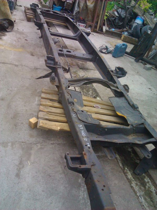

Сообщения: 4812
Re: Моя Шишка
il031 писал(а):А вот и "ОНА" ))))))))))))))
разобрать 66 до голой рамы ради того что бы отпескоструить и покрасить детальки -- сильно ...не каждый готов пойти на такой подвиг...
удачи и терпения... , у большинства производящих такие масштабные телодвижения ,работа заканчивается продажей с молотка комплектующих ... красиво покрашенных но как оказалось нах не нужных...
автомобиль нужен что бы на нём ездить, а не молиться на него с кисточкой и краской и слушать деферамбы как красиво сделано....
....это моё личное мнение и оно может не совпадать с мнением большинства красящих всё что не попади :D :D :D :D
il031
Сообщения: 2085
Откуда: Белгород
Re: Моя Шишка
Сообщение il031 »
Рама новая, не с этой машину....Песочить все не стану, только где ржа и красить.... Я за своей техникой слежу.... :?
Денег на иномарку у меня нету, я хоть на русской технике кататься буду, но в цивильном новом виде...Мне не трудно месяц повозиться с рамой...это мой отдых...
Мое направление --- Основной задачей ЛКМ есть защита металла от коррозии...

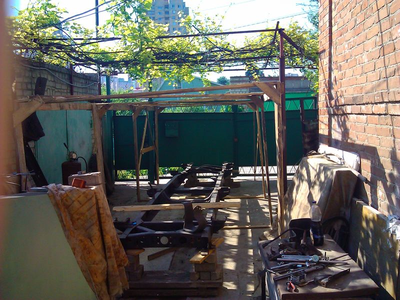

AlexanderN
Сообщения: 5389
Откуда: г.Москва
Re: Моя Шишка
Сообщение AlexanderN »
А соседи не возмущаются из-за пескоструя ? Облако пыли будет огромное.
il031
Сообщения: 2085
Откуда: Белгород
Re: Моя Шишка
Сообщение il031 »
AlexanderN писал(а):А соседи не возмущаются из-за пескоструя ? Облако пыли будет огромное.
Да я там замутил...сфотаю с утра... Они и так бесятся, что я днем в универе, а всю ночь потом спать не даю... :) :) :) Будут возмущаться сильно, я и приору отпесочить могу... Я могу...Они это разок поняли и тихо пока... :D :D

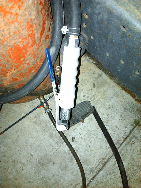

Сообщение il031 »
Пока я " подлизывался :) " к раме , друг привез заводской рукав для пескоструя...

il031 писал(а):Да пока какой попало, но думаю речного взять...
Кварцевый попробуй он позлее будет.
