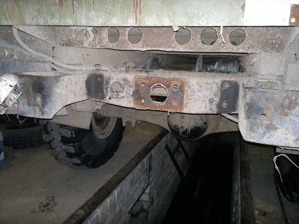

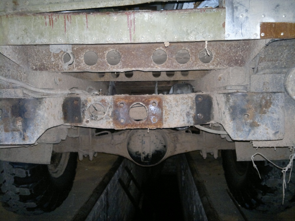

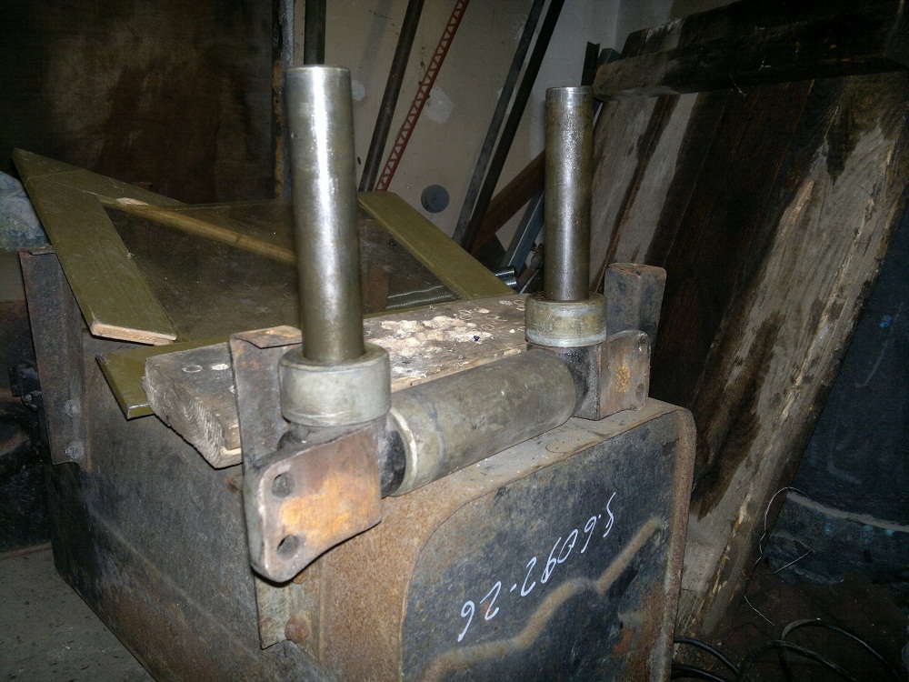

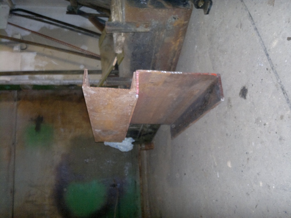

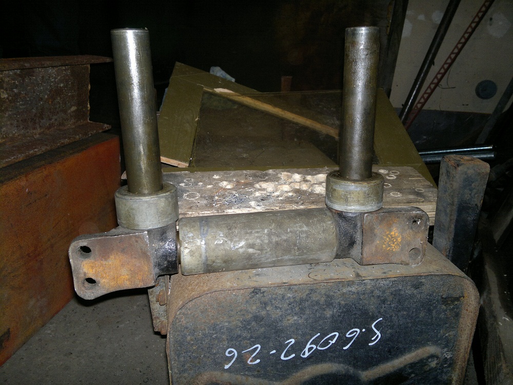

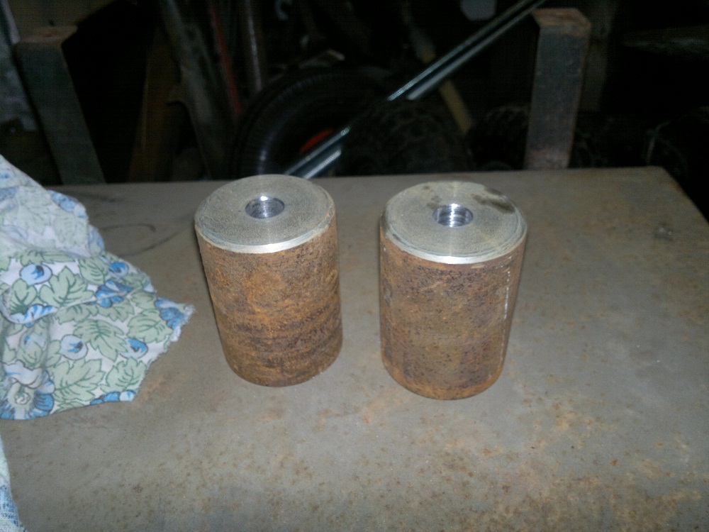

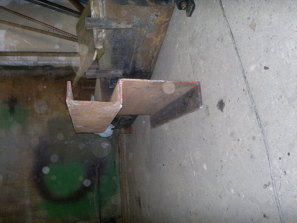

При изготовлении кронштейна крепления губок для задней лебедки встал вопрос его конструкции. Изучив конструкци одноклубников возникли трудности с их установкой. А именно. Не хотелось снимать кунг , а так же необходимо сохранить задний фаркоп для прицепов. Как ни крути все таки приняли решение поднять кунг на 80 мм. с помощью проставок. Губки задней лебедки изготовили из БРДМовских квадратных путем знакомства их с токарем. Верикальные боченки губок сделали высотой 30 мм, что достаточно для троса и в то же время общий габарит собранных роликов поместится на швеллер №16. Саму опорную конструкцию губок задней лебедки решили сделать S – образную из двух швеллеров. Верхний (под губки) №16. Нижний опорный №32 (просто такой кусок швеллера попался –можно и №24) Вся эта конструкция будет закреплена на 8 болтов задней траверсы. В месте крепления болтов на швеллерах (и верхнем и нижнем)будут проварены опорные косынки. Тем самым нагрузка передастся на раму (как бы сформируется переход рамы вверх). Фаркоп и задние буфера при этом – останутся неизменными.

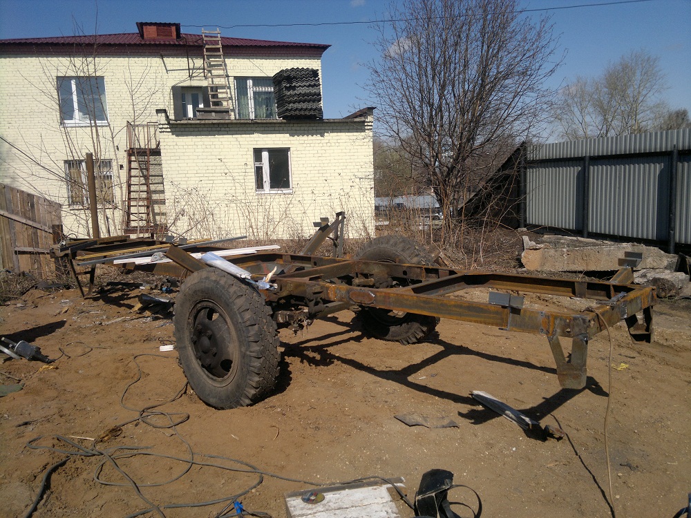

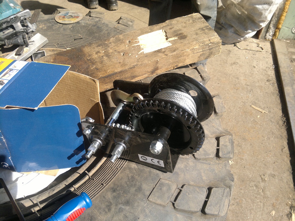

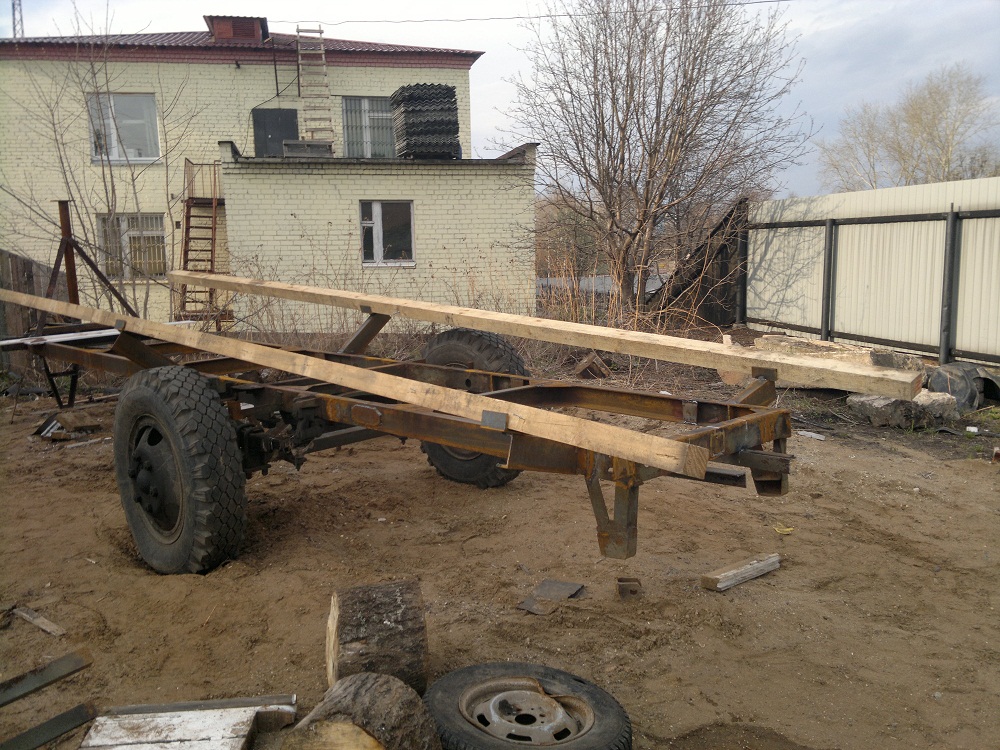

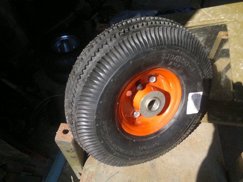

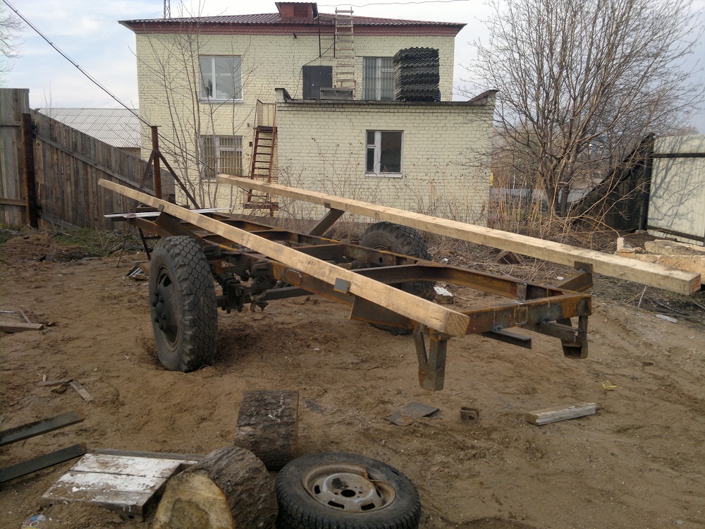

Продолжаем делать прицеп для катера. Приобрел лебедку ручную. Нашел маленькие колесики, чтобы катер по ним катался.

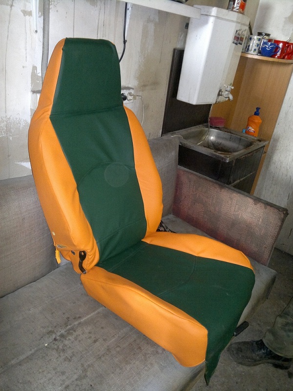

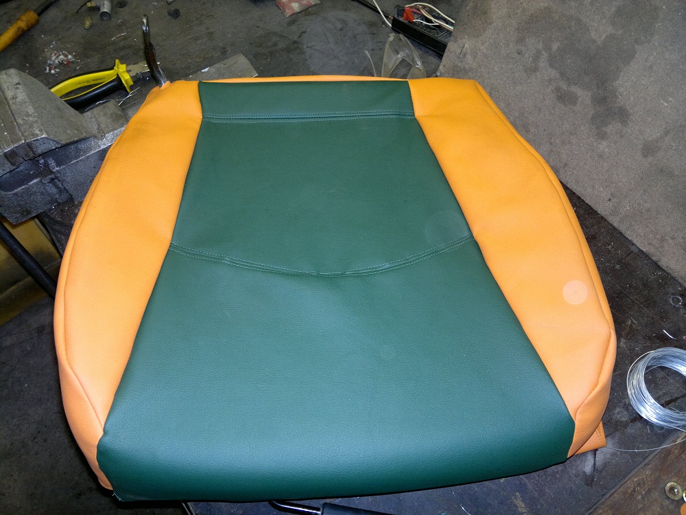

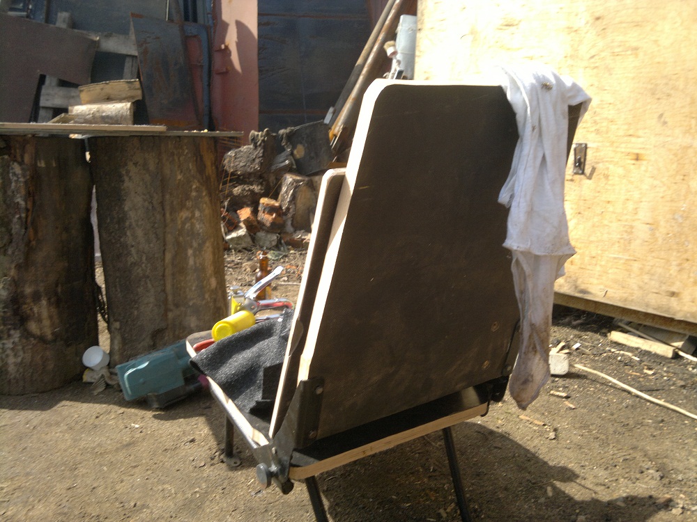

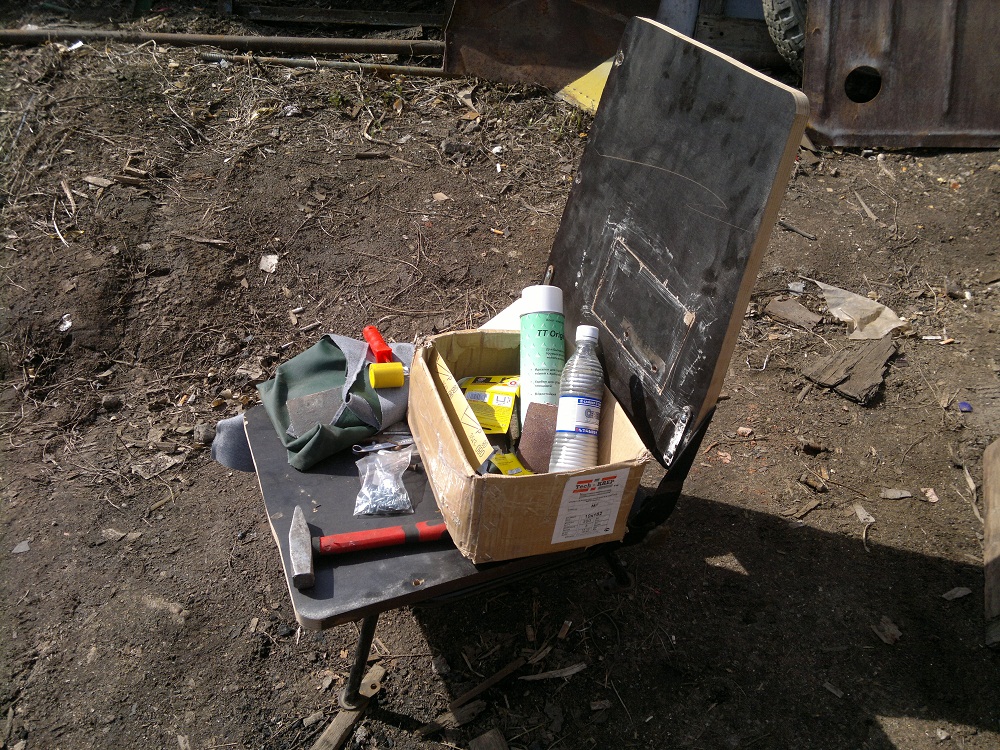

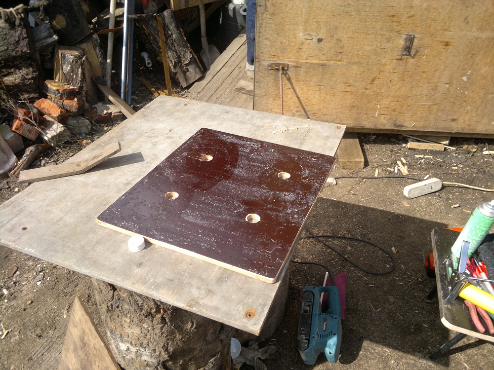

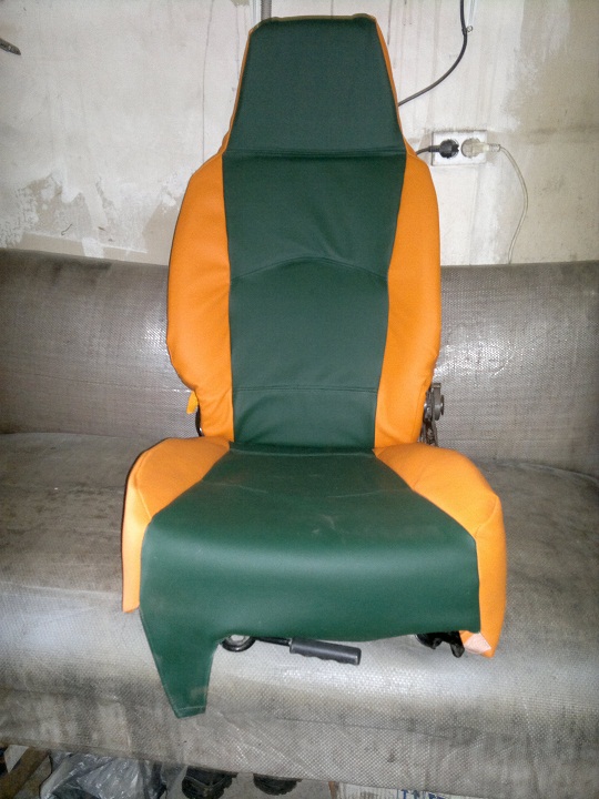

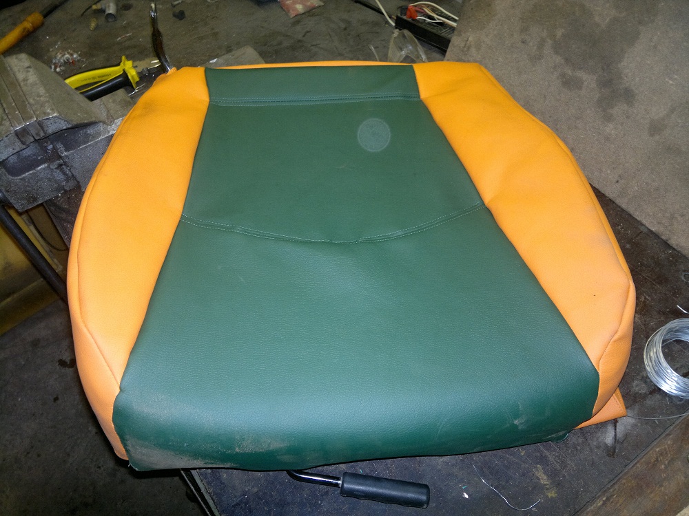

Капитанское сидение катера будет от Хундая Портера. Его и остальные сидения ремонтируем и перетягиваем.

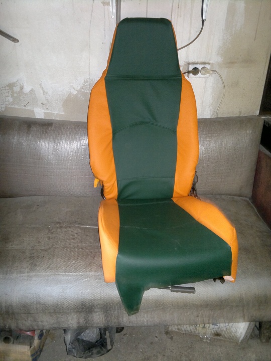

Капитанское сидение.

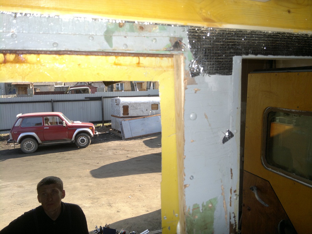

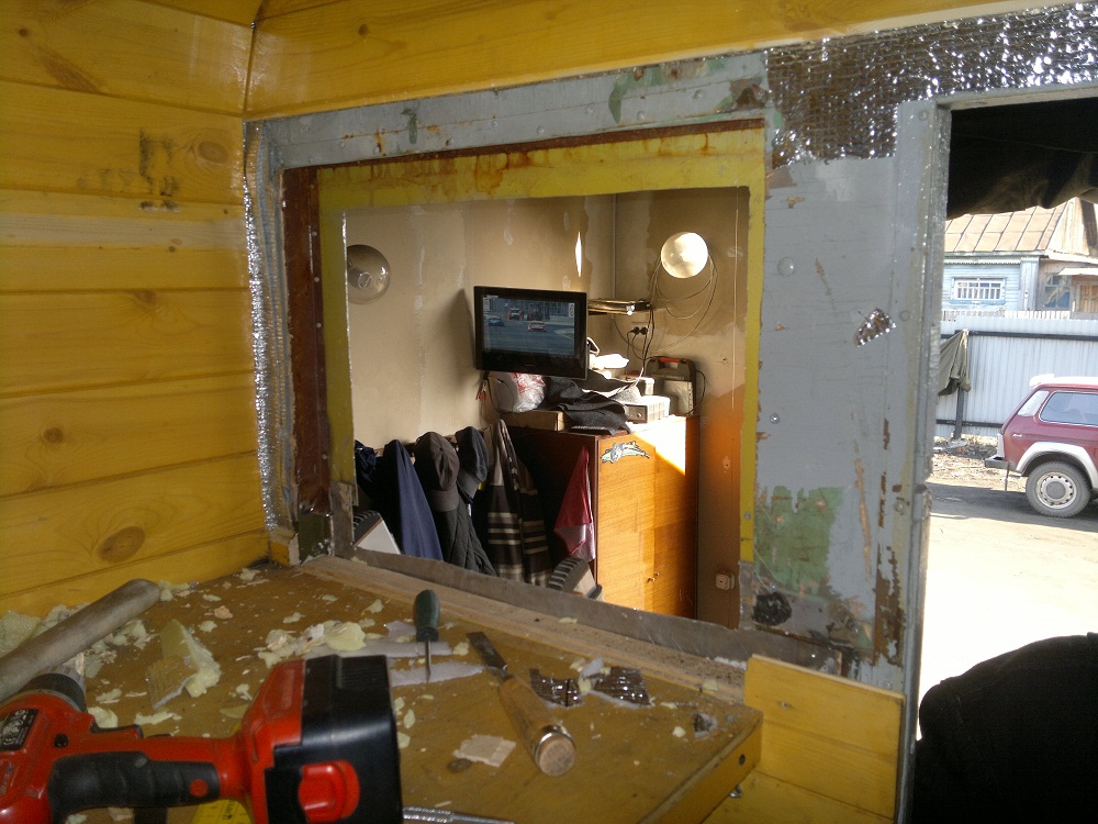

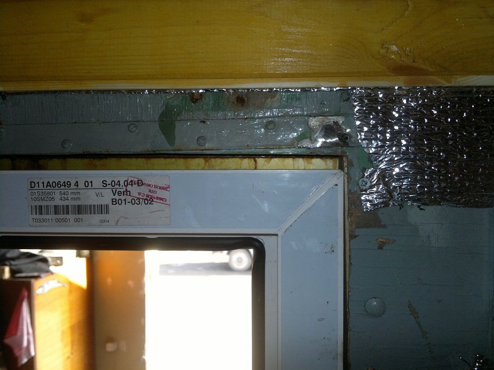

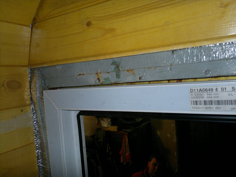

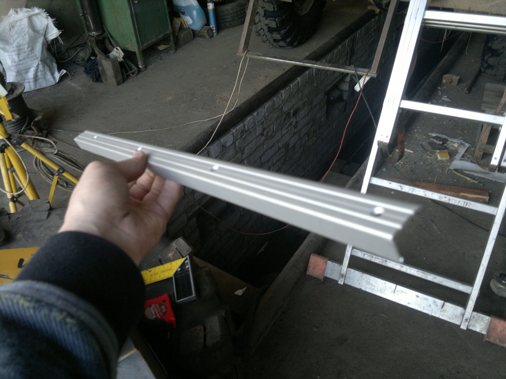

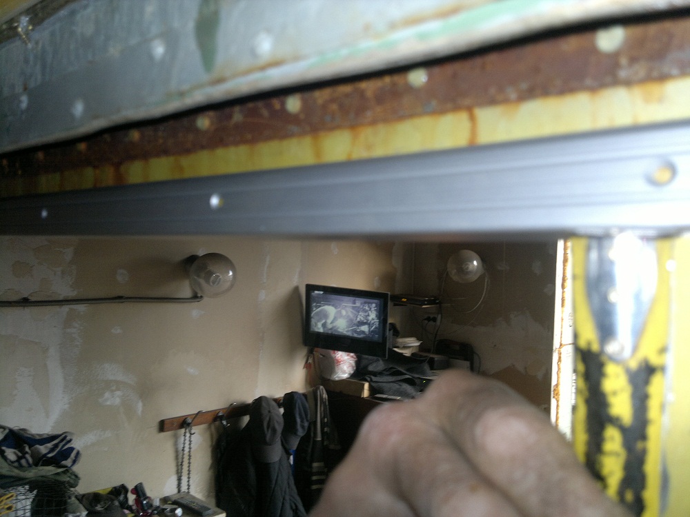

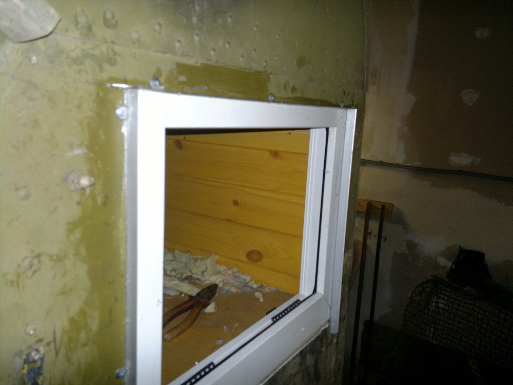

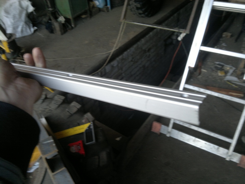

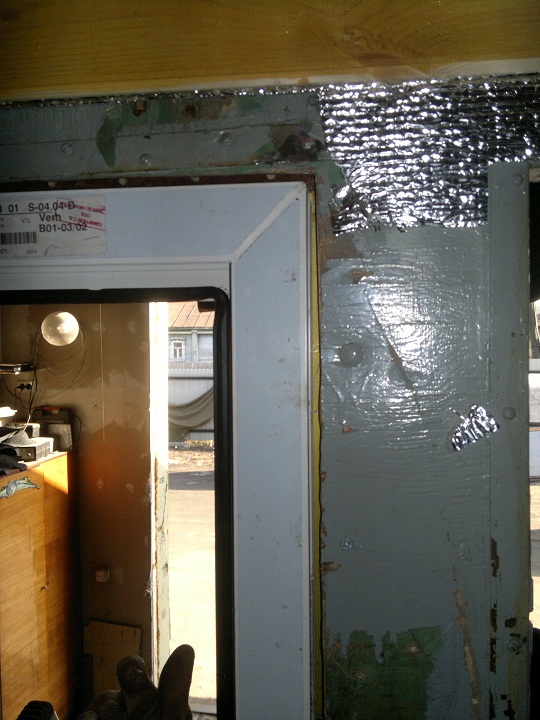

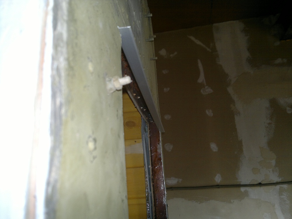

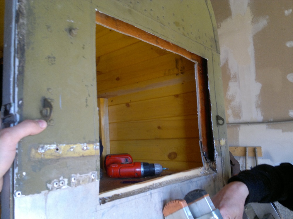

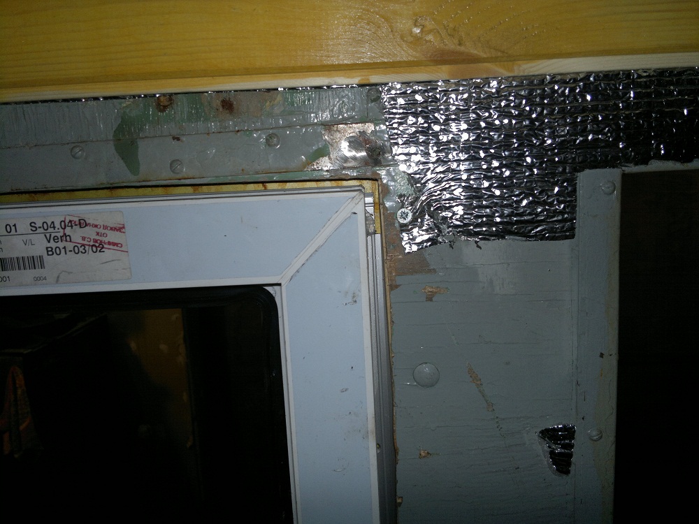

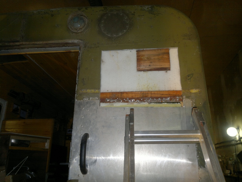

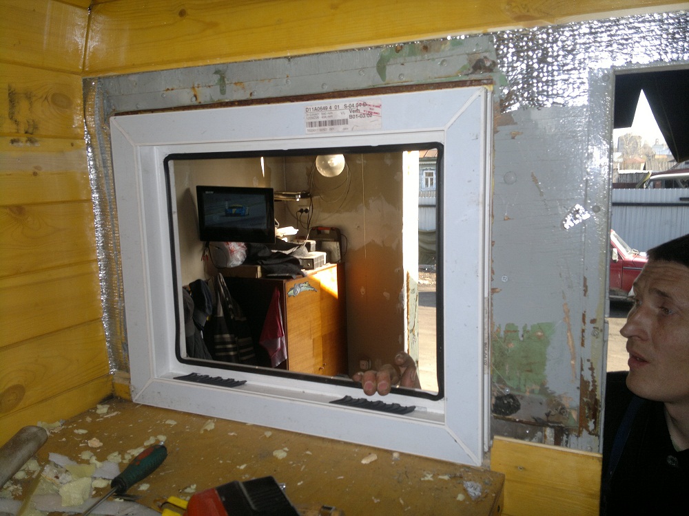

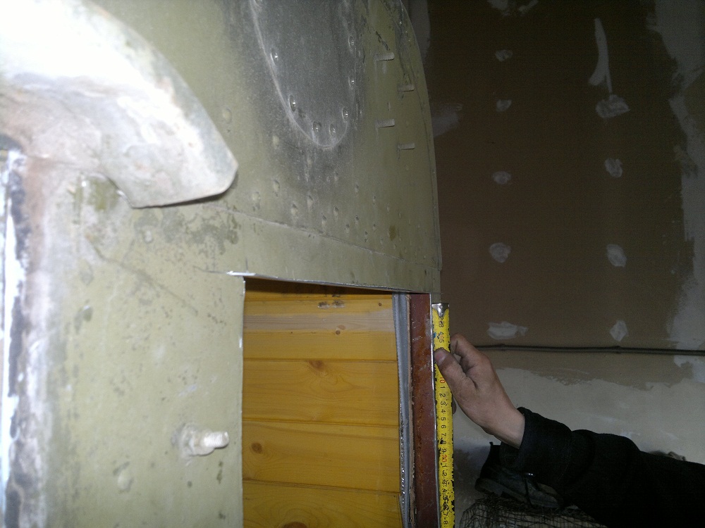

Обещал подробно осветить установку пластикового окна под кондиционер. Прорезаем кунг таким образом, чтобы оставить наружную четверть из наружной обшивки (для того чтобы окно прижать к ней). По необходимости подводим крепежные элементы вокруг окна (по сути коробка вокруг окна с зазором 10-25 мм на пропенку). Из алюминиевого уголка делаем водоотливное обрамление оконного проема с наружи. Собираем окно и уголок с прокладкой между ними герметика. Протягиваем все это снаружи саморезами. Вот и все. Осталось в торцы окна (изнутри) вкрутить длинные саморезы (зафиксировать окно к обрамляющей коробке и пропенить).

Продолжение про окно.

Re: Две шиши и прицеп

Про колесики, помнится приятель жаловался . что при транспортировке маленькие колесики продавливают днище...

Кочегар НЛО писал(а):Про колесики, помнится приятель жаловался . что при транспортировке маленькие колесики продавливают днище...
подтверждаю

Duke76 писал(а):Кочегар НЛО писал(а):Про колесики, помнится приятель жаловался . что при транспортировке маленькие колесики продавливают днище...
подтверждаюне надо так делать
Обана... Об этом я как то не подумал. Слышал, что люди ставили колесики на прицепы, но отзывов не слышал.... Плохо. Спасибо за подсказку, будем думать... Как лучше сделать? Тащить катер по брусу? Вес катера с загрузкой на прицепе около 900 кг. Подскажите как лучше сделать?

Думаю, что производители дешевых прицепов для перевозки дорогих катеров
, уже всё придумали
Я регулярно затаскиваю гидрик в более чем 400 кг на прицеп. Стандартные направляющие - брусья с ковролином. Лебедка одноступенчатая - нормально затаскивает. Секрет в том, что направляющие надо водой смачивать.
Катер у товарища - около тонны. Самодельный прицеп с такими же брусьями - никаких проблем. Надо только их чётко выставлять под продольные реданы.

А зачем катер вообще тащить? Все-равно загоняешь прицеп в воду и катер всплывает. Когда вытаскиваешь - причалил к носовой стойке и выезжаешь по-тихоньку из воды, пока катер не ляжет на брусья. Конечно, флиповаться удобнее вдвоем...

Странник писал(а):А зачем катер вообще тащить? Все-равно загоняешь прицеп в воду и катер всплывает. Когда вытаскиваешь - причалил к носовой стойке и выезжаешь по-тихоньку из воды, пока катер не ляжет на брусья. Конечно, флиповаться удобнее вдвоем...
Тут всё от нюансов зависит. У меня, например, до "всплытия" - надо далеко заезжать. Дно - пологий ил. Джипы вязнут. Шишигой - цирк получится. Проще - наклонить и столкнуть у берега. А потом затащить "на силу".

Спасибо, что подсказали. Скинуть катер думаю не получится. Придется искать место где поглубже, опять же колеса на прицепе будут шишкины - значит можно спуститься в ноль для уменьшения глубины. Зато будет чем заняться... Думаю пару колес на самом конце прицепа оставить для захода (схода) катера при недостаточтой глубине. При транспортировке катера эта пара колес будет под водометом т.е. корпуса касаться не будет.
