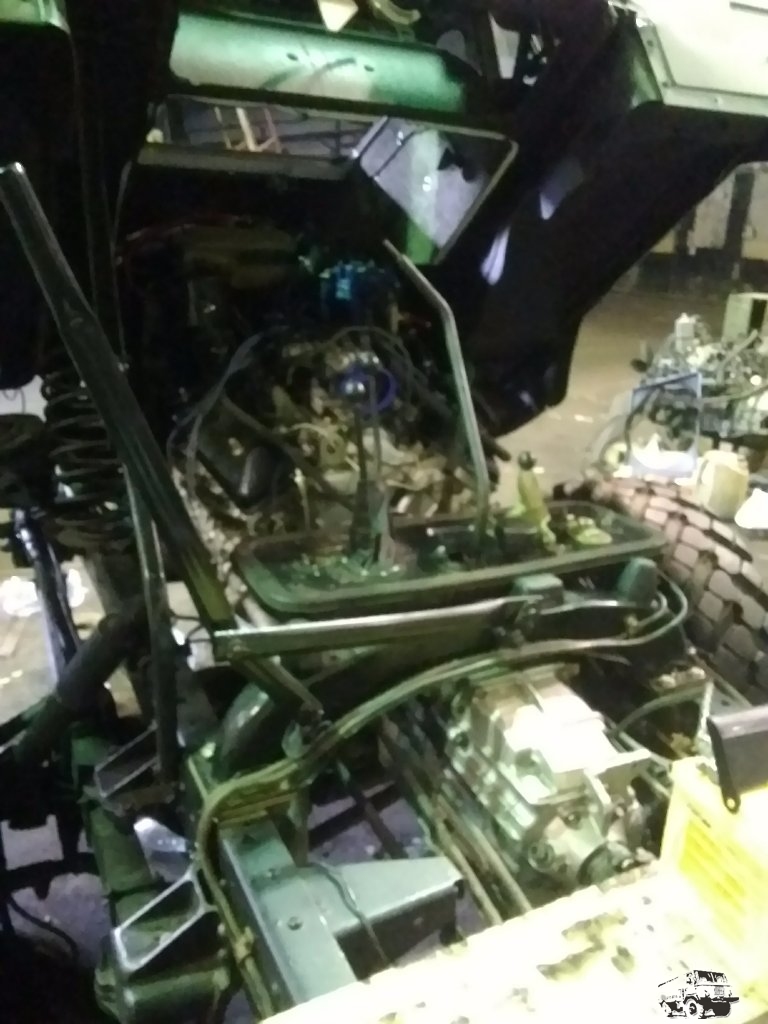

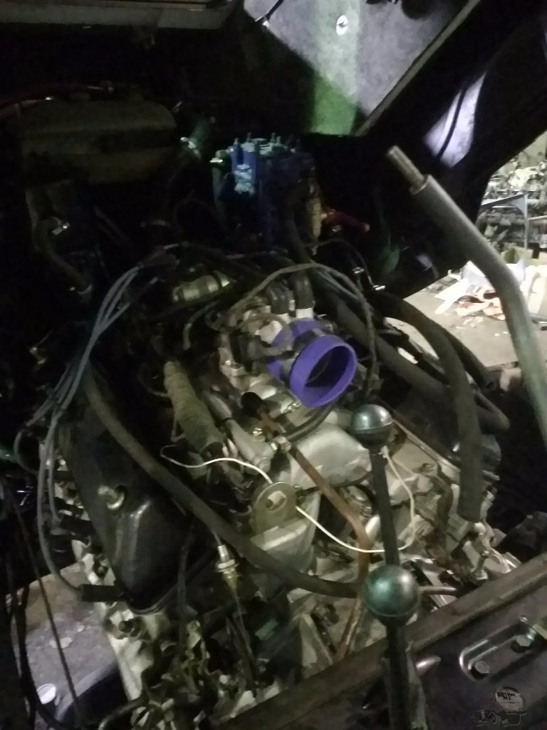

Эдуард100 писал(а):[post]300832[/post] Началась установка в авто, повторно переделал проводку от родной остался только провод на амперметр и стартер
остальные фото выложу чуть позже,
А это фото размещения ЭБУ и реле и предохранителей

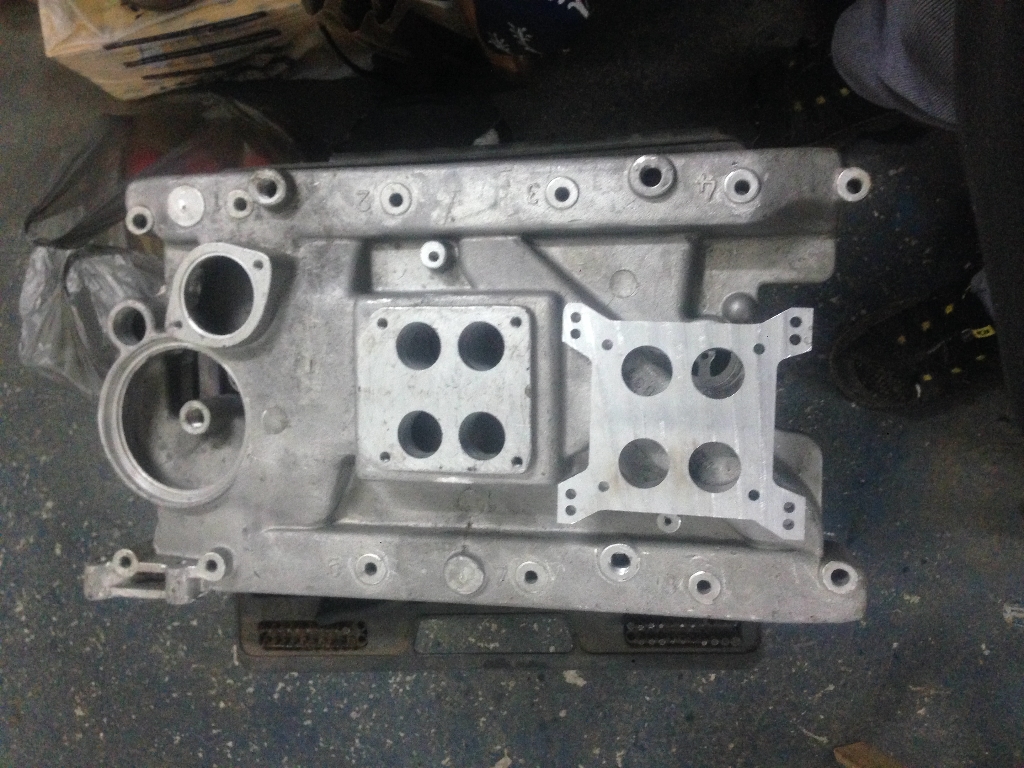

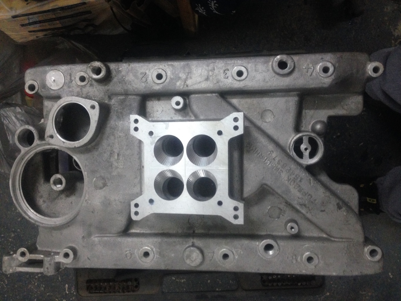

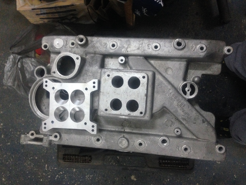

Это несколько другой проект, тут мозг правим змз 41,наконец изготовили спец фрезу, и вот что вышло
Теперь туда станет Эдельброк
ЭБУ Корвет 11.38 , Абит
не знаю что из этого получиться, посмотрим.....

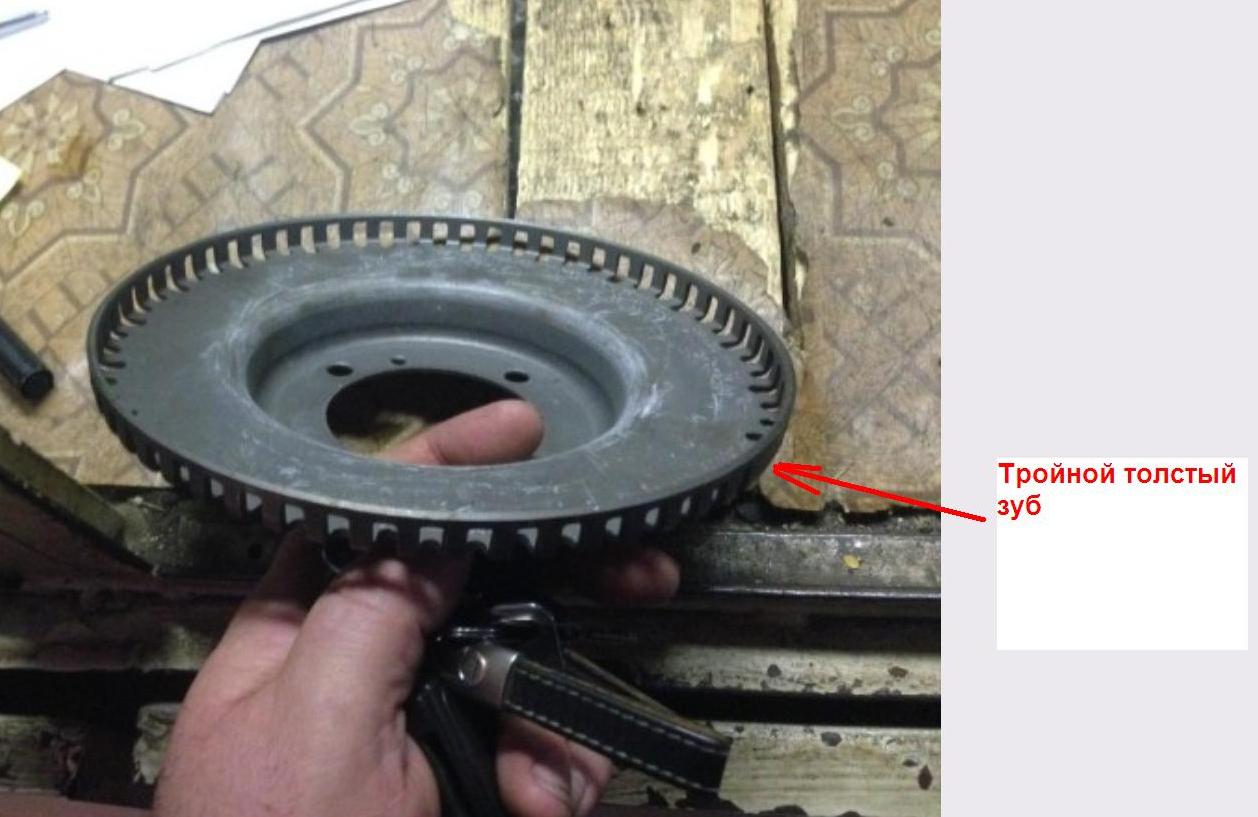

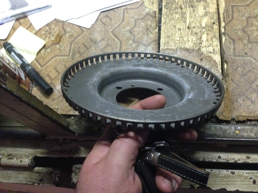

Увидел в продаже вот такой реперный диск,хотел приспособить но на нем почему то 57 зубов
Игорь Степаненко
Сообщения: 192
Зарегистрирован: 21 июн 2013, 12:17
В правляем Мозги ЗМЗ 513
Сообщение Игорь Степаненко »
Ну все правильно - 1 зуб очень большой для начальной точки отсчета.
Если его распилить на 3 зуба, то будет 60, т.е. 6 градусов поворота колена на 1 зуб с промежутком.
+79266666901
ivstepanenko-b@yandex.ru
Эдуард100
Сообщения: 2749
Откуда: г.Воронеж
Сообщение Эдуард100 »
Нет, нам нужен диск 60 минус два, широкая полоса это два зуба,

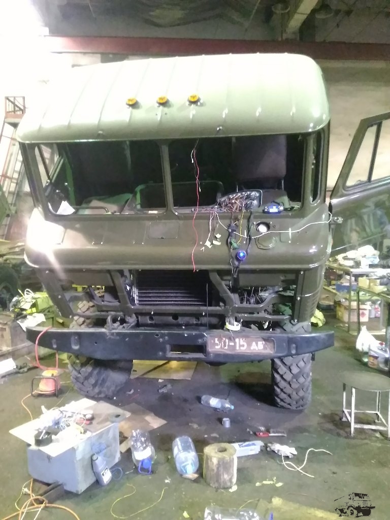

Как то быстро пролетело время, полтора года я ждал одного чип тюнера,который должен был доделать проводку и отладить прошивку на Корвете.Но корона страшная сила,которая сдавила голову спецу,в итоге и схема моя проебалась и пароли от прошивки. Как всегда в таких случаях приходят на помощь друзья,это те которые как звезды, ты их не видишь но точно знаешь что они есть.Таких оказалось у меня двое ,это Олег из Тулы ник на Уазбуке Геннадьевич, и наш формование Алексей Купченко он из Воронежа.За день Олег разобрался с проводкой а мы с Алексеем доделывали всякие мелочи, типа прикручивание массы,проводов,заливка жидкостей ну и прочее.В субботу вроде как решили что пора,но не тут то было,оказалось,что магистраль насоса не прекручена.полезли все проверять по новой.Ну и долгожданный момент,впроде мотор запустился.теперь сборка оперения кабины,и установка на место приборов,и укладка проводки в кабине.А что будет дальше увидим.

Эдуард100 писал(а):[post]287069[/post] от насос только этот расчитан на бак 55 есть еще 75л , надо немного нарастить заборную трубу
Эдуард, вопрос по топливной магистрали. Использовали какие заводские детали или изготавливали самостоятельно? И как поступили с обраткой? Пока закупаю недостающие элементы на свой змз 524. Все осложняется еще тем что я блин уже год нахожусь в Москве а "Шиш" пока отстаивается на базе в Саратове . Хотелось бы до перебазировке за время отпуска все сделать по прежнему месту жительства. Тут у меня к сожалению базы такой нет.
Эдуард100
Сообщения: 2749
Откуда: г.Воронеж
По обратке заделал как на газ 66-40
Поставил второй кран на панель
С самими магистралями мне повезло я снял их 66-40
Но в общем это не проблема надо купить трубогиб и набор для развальцовки
Магистрали это не сложно, больше проблем вызывает это жгут проводки, он должен пройти в нижней точке, так как кабина откидывается
