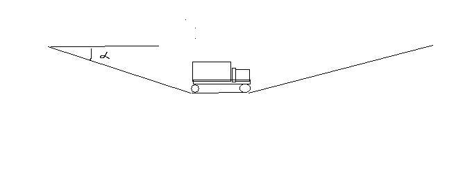

Странник писал(а):
Мака писал(а):
Чего-то я не пойму, как ты предлагаешь ехать? по тросам?
или как на горнолыжной швабре? принцип не пойму...
Именно, прям по тросам, как по рельсам.
несложно посчитать прикинуть
1) угол провисания у этих тросов ,
2) на сколько метров они в середине провиснут при ширине реки 200 метров
3 ) какая будет нагрузка на тросах
посчитать и прикинуть это все можно прямо сразу , и не собираясь вместе
ответ
1) угол свисания этих тросов не более 10 градусов , иначе машина спустится по ним к середине реки как под горку , а въезжать придется по этим рельсам в очень крутую горку
2 ) при умеьшении угла ( то есть при более сильном натяжении тросов ) потребуется огромная сила натяжения
для угла типа 10 градусов провис середины будет типа 10 - 30 метров,
соответственно края моста надо бы поднимать на эту высоту над уровнем воды.
как на такой МОСТ ставить машину мне совсем уже непонятно.
3) натягивать их придется с силой приблизительно = ( вес машины ) делить на ( синус альфа ).
при альфа равном примерно 10 градусов сила наятжения будет примерно десятки тонн.
по этой причине натянуть трос между далеко расставленными деревьями и поставить на него шишу не получится , так же не получится ее и повесить на этот трос как вешают белье для просушки - по причине того что деревья будут пригибаться и трос будет провисать под весом шиши
если в этих рассчетах есть принципиальная ошибка или опечатка , укажите где
( только просьба не заморачиваться с более точными вычислениями , все вычисления приблизительные потому что точно посчитать не получится в принципе , все это будет при натяжении растягиваться , сползать и т.д , и числа все соответственно на практике будут сильно гулять , кроме того и запас прочности еще нужен) .

Мака писал(а):Герман, звучит очень убедительно! :)
а картинка , в приложении , красиво нарисована ? :)

Я тоже пока не пытался всё рассчитать, т.к. лень этим заниматься в одиночку. Вот и предложил собрать консилиум. А эксперимент нужен для определения коэфф. растяжения троса и т.п. Пока я за основу взял трос, как невесомую нерастяжимую нить, закрепленную в четырех точках. И разделил суммарный вес троса и авто на четыре. Остальное надо считать. В горных районах практикуется подобная переправа для людей и скота. Один трос натянут, за другой подтягивают груз, висящий на ролике. За счет прогиба груз разгоняется и часто сам доезжает до другого берега. Лошади в этот момент гадят :) Нам, конечно, не нужны такие динамические нагрузки: мы можем аккуратно придерживать авто, а потом вытянуть вверх. Проблема съеда-заезда на канатную переправу не сложнее самого спуска-подъема к реке для понтонного варианта. Чтобы получить одинаковое натяжение тросов ( в двухтросовом варианте) я предложил один трос через ролики туда-обратно(читайте внимательно выше!). Согласен, что при большой протяженности переправы более контролируемым будет вариант с одним верхним тросом. Но, какое именно расстояние будет критическим, не известно. Не забывайте, что речь идет про Кольский п-ов. Подъехали к речке шириной 10-15м и скальными берегами под 45*. Что делать? Привязали понтоны, а потом ринулись вниз по скалам? Или сперва вниз, а потом прямо в реке привязывать? Это звучит не так убедительно?!

Герман писал(а):а картинка , в приложении , красиво нарисована ? :)
Очень! Только на одной оси покрышки слетели, наверное, на порогах при сплаве :) И, если присмотреться, то видны ступеньки "не для всех", только для техперсонала. (см. на монитор под углом снизу)

Про троса забываем как про веселый оффтоп)) Переправить машину на такое расстояние не получится никак. Даже 50м будут проблемой. Нагрузки на трос, как написал правильно Герман, а я подтверждаю будут примерно 10х(вес груза). Для переправы людей дерево еще подойдет - для горизонтальной переправы трос натягивают с усилием около тонны. Если меньше - провисает сильно и только для наклонного спуска. Заякорить на 10-30 тонн - нереал. трос тянется прилично (на больших расстояниях). И, что веселее всего, при выезде будет оч сильный уклон вверх - сильно больше 10 и приближаться к 90)))

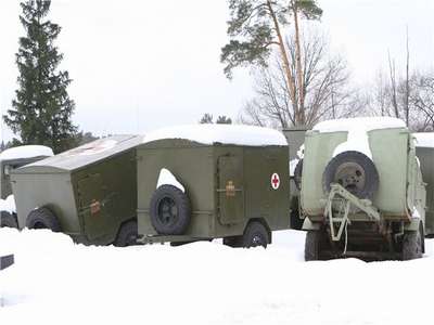

""""Желательно иметь возможность форсировать подобные засады в одиночку""""-только воен понтоны на борт-- Как следствие шмурдяк в жилой Дом-прицеп . Тут и шишкина лебёдка пригодится. Другого наземного ещё никто не придумал.

Добрый-Эхх писал(а):""""Желательно иметь возможность форсировать подобные засады в одиночку""""-только воен понтоны на борт-- Как следствие шмурдяк в жилой Дом-прицеп . Тут и шишкина лебёдка пригодится. Другого наземного ещё никто не придумал.
прицеп!!!
его можно использовать как носовой поплавок - который не даст утонуть двигателю машины.
плавающий кунг и прицеп-поплавок привинченный к переднему бамперу и заведенный дышлом под передний мост.
чтобы дверикунга не протекали на них надо сверху ставить быстросъемные штатные накладки -
лист размером чуть поболее двери привинчиваеется снаружи винтами с шагом 10 см к косяку и закрывает проем двери - по периметру герметик и все.
а в прицепе уже чтобы было все приготовлено для лодочного мотора.
то есть прицеп будет сам и моторной лодкой и поплавком и собственно прицепом с кучей вещей .
идти по воде кунгом вперед с выключенным двигателем машины - на лодочном моторе , так чтобы прицеп был кормой всего этого шестиколесного плавучего комплекса

Такой думаю можно приспособить.....
Сообщения: 7104
Благодарил (а): 54 раза
Re: Как заставить ГАЗ 66 плавать...
категория Е нужна . И как из воды выходить с этим поплавком ?

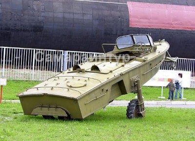

Тогда уж точно лучше возить с собой катер БМК. Давно хочу такой.

Странник писал(а):Тогда уж точно лучше возить с собой катер БМК. Давно хочу такой.
А как тоды Шишу переправлять?? Пантон нужно однако!! Подругому ни как.!!!!!
