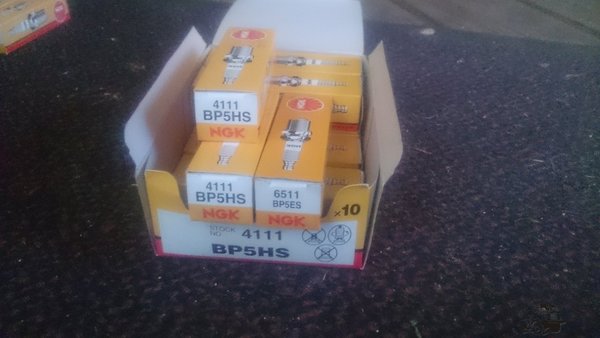

Говорят, что двигатель этой машины имеет тенденцию грязить свечи и тогда цилиндр какой-то не будет работать.
Когда двигатель находится под нагрузкой, свечи горят чистым. Ho Я езжу по лесу, двигатель загружается редко и в течение коротких периодов времени, а также большую часть времени работает клапан холодного запуска.
Я последний раз менял свечи зажигания в Oктябре 2008 года. Уже давно 1 цилиндр не работает хорошо. В последней поездке 2015 года 2 цилиндра уже не работали, но ездить можно, но меня это беспокоит.
Из-за этого я сейчас пробую свечу одну номер горячее. Mожет быть сейчас то не грязнить ее, как раньше.
Если оригинал NGK BP6HS, сейчас я ставлю BP5HS. Одна из восьми свечей должна иметь BP5ES (длинная резьба), потому что один цилиндр (левый, Второй цилиндр om передней стороны) имеет дефектную резьбу.

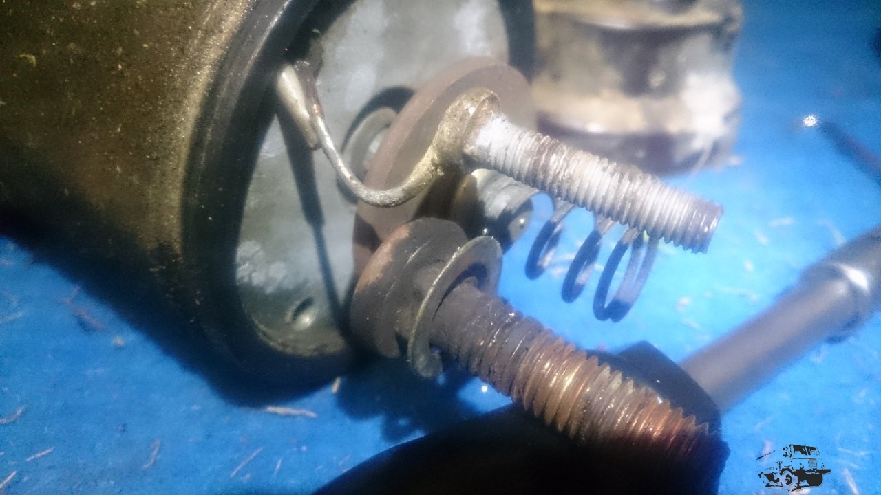

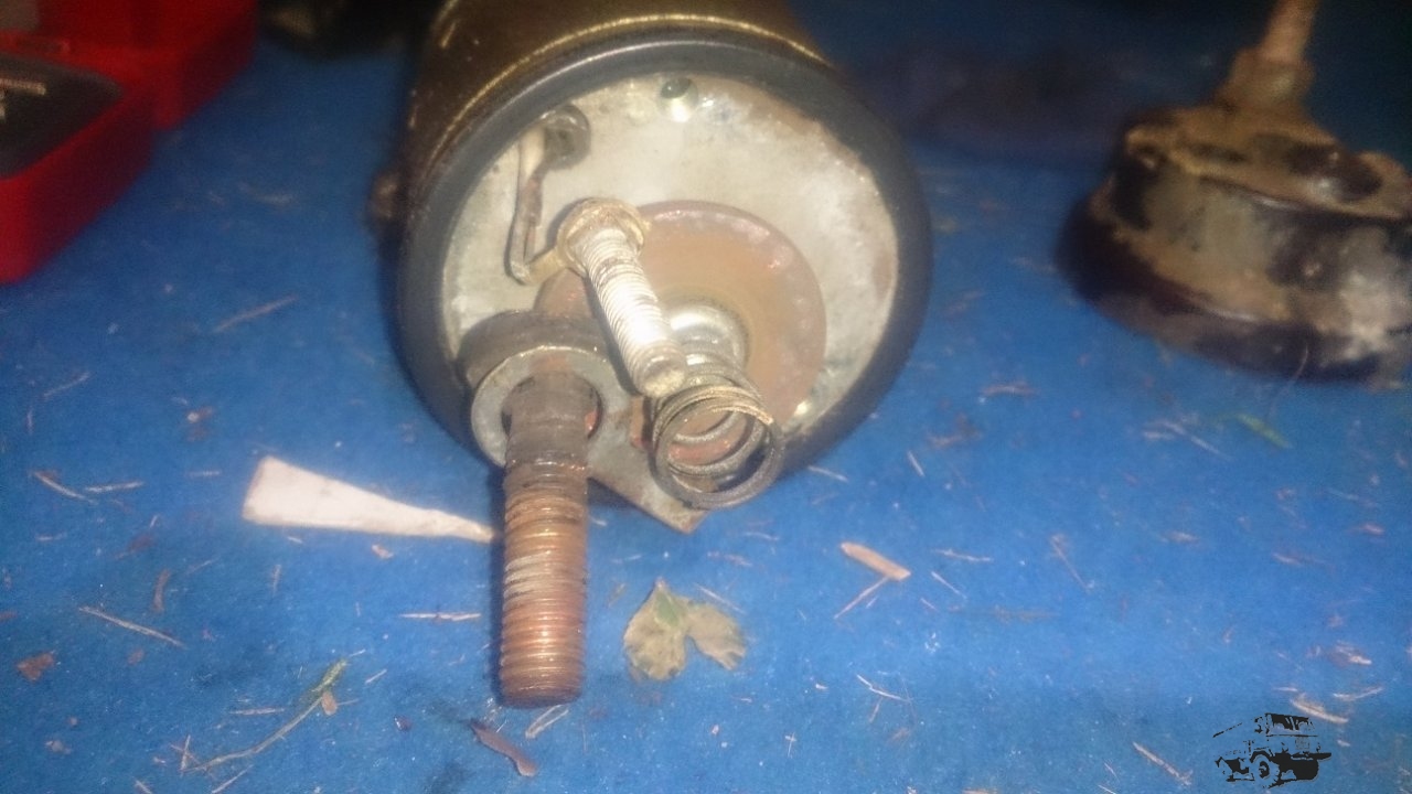

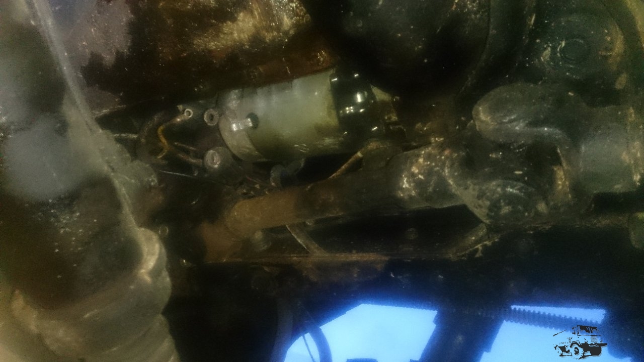

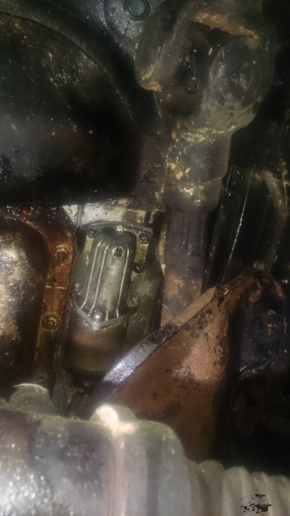

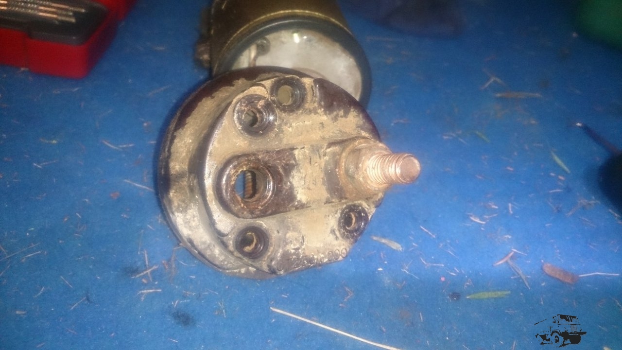

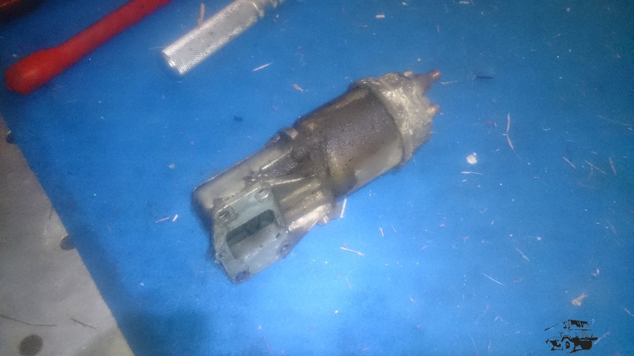

Некоторое время назад стартер иногда не работал. Один день, cтартер больше вообще не работал.
Сомнение упало на реле, которое тянет.
Я его снял, посмотри внутрь.

Я осторожно снял крышку, чтобы внутри ничего не ломалось, правильные контргайки был нужно открутить.
Когда я открыл это, я сразу увидел проблем. +12V контакт очень грязный, но тяговое реле через него получает свою массу.
Я почистил, смазал, положил его обратно ... снова работает нормально.
