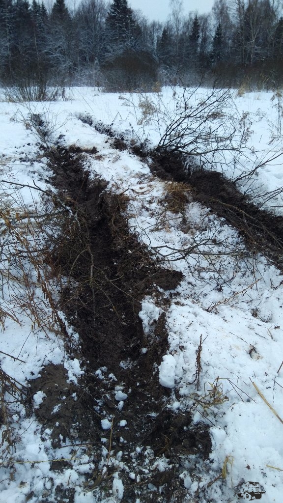

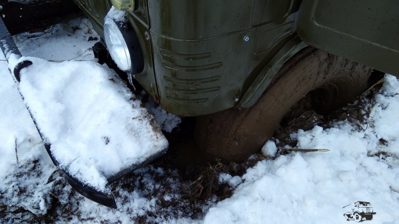

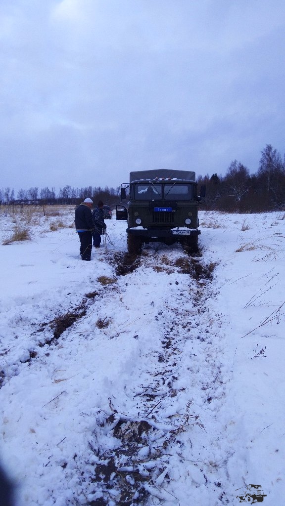

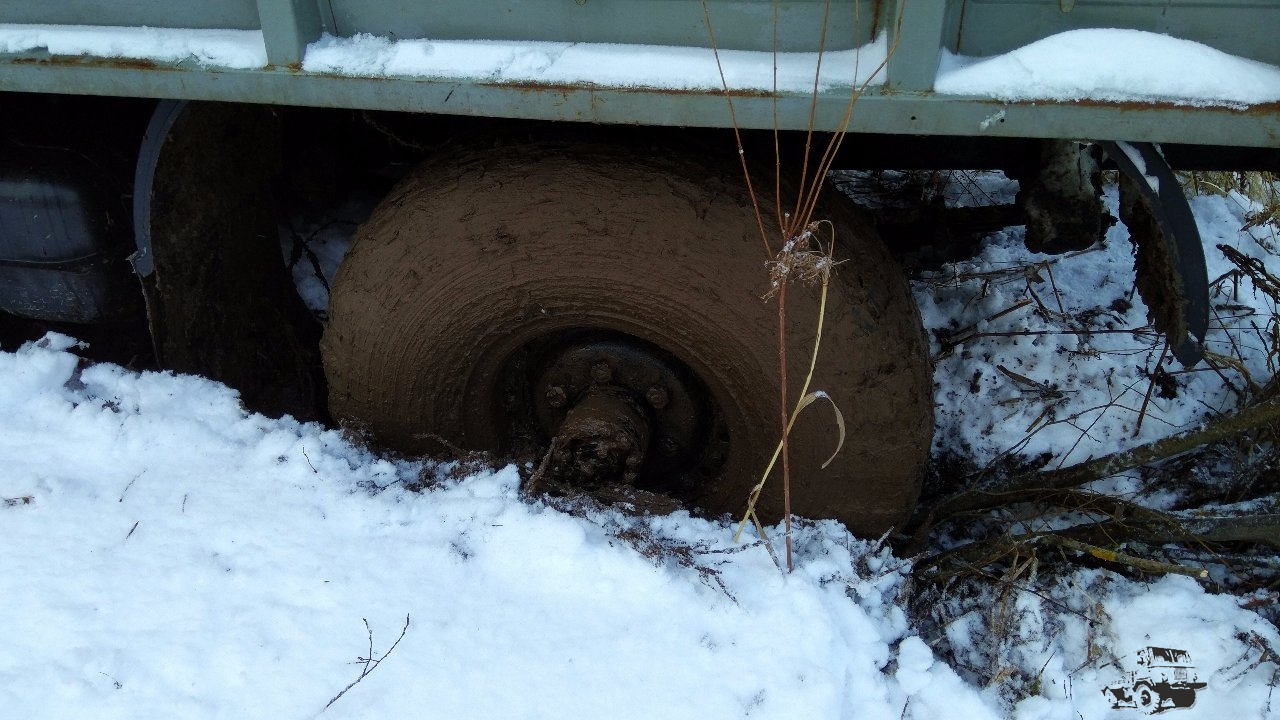

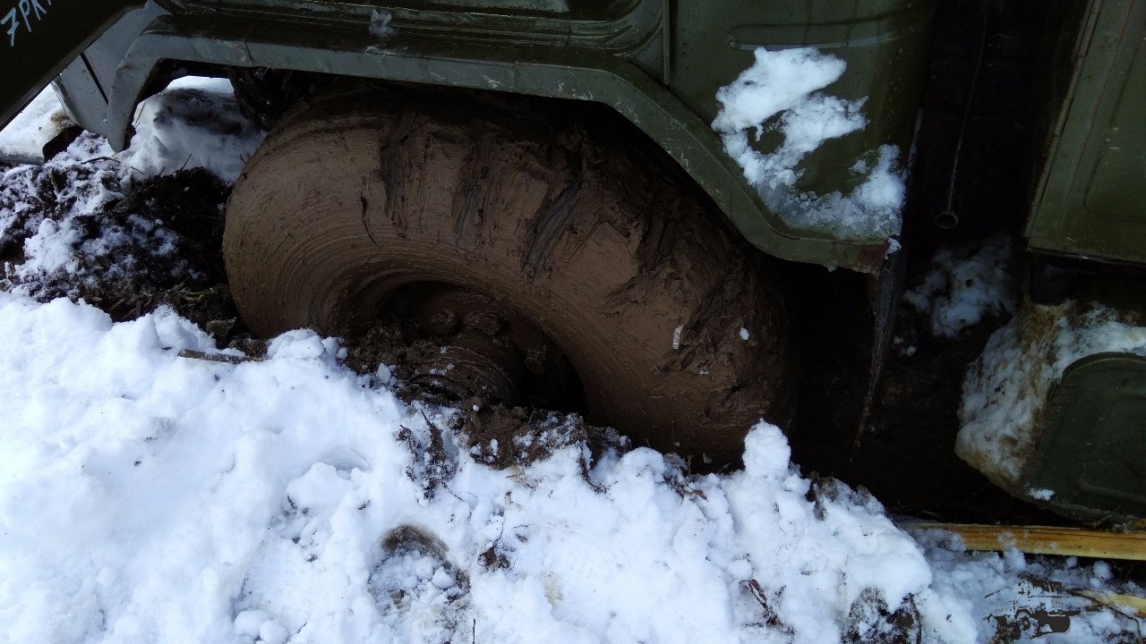

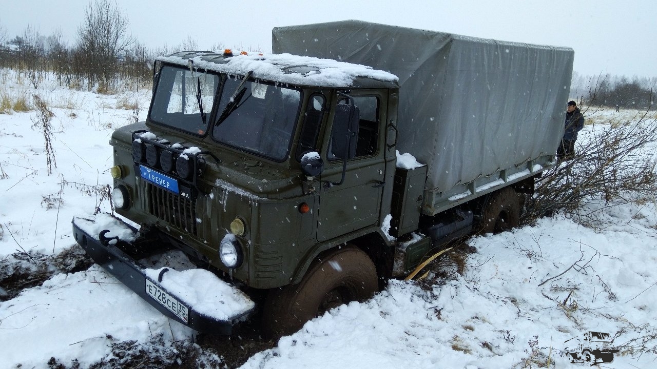

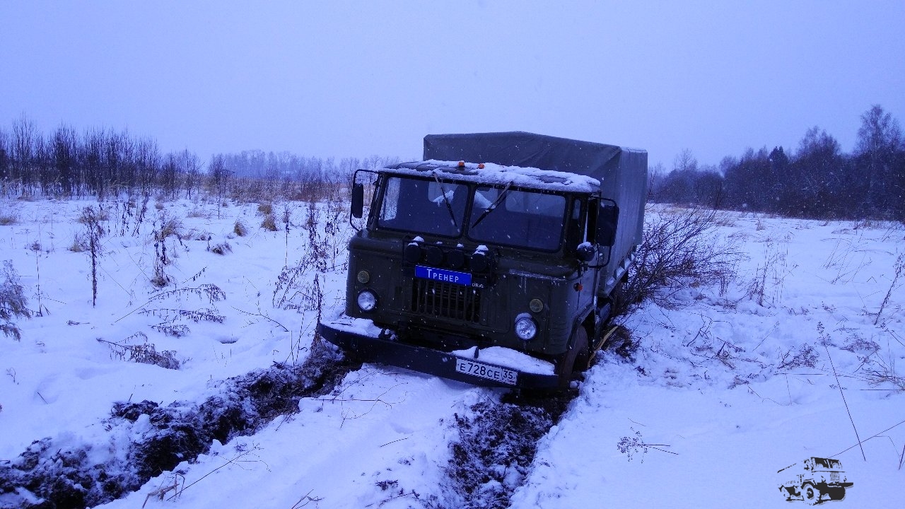

в воскресенье утоп
ТРЕНЕР
Avalanch
Сообщения: 1918
ГАЗ 66 АКПП
Сообщение Avalanch »
в трясине )
ТРЕНЕР
Avalanch
Сообщения: 1918
ГАЗ 66 АКПП
примчался мой спаситель Старина
и выдернул меня как пробку )))
ТРЕНЕР
Avalanch
Сообщения: 1918
ГАЗ 66 АКПП
если Гриша сможет
то выложит видео )

Чем дергали?

А вот не надо было ставить бтр-овские шины, которые под легкой машиной вообще не плющатся. Сдулся - и спокойно проехал. Минус- видео не о чем было бы снимать.
Avalanch
Сообщения: 1918
ГАЗ 66 АКПП
А потом велосипедным насосом качать ?
ТРЕНЕР
AlexanderN
Сообщения: 5389
Откуда: г.Москва
ГАЗ 66 АКПП
Сообщение AlexanderN »
Обычный китайский насос - с двумя головами- поднимает Шишигу за часа полтора. Долго- потому что периодически насос надо выключать для охлаждания. По одному колесу я качал неоднократно. Моим насосом качал все 4 колеса Макс на покатушках в Мещере.
