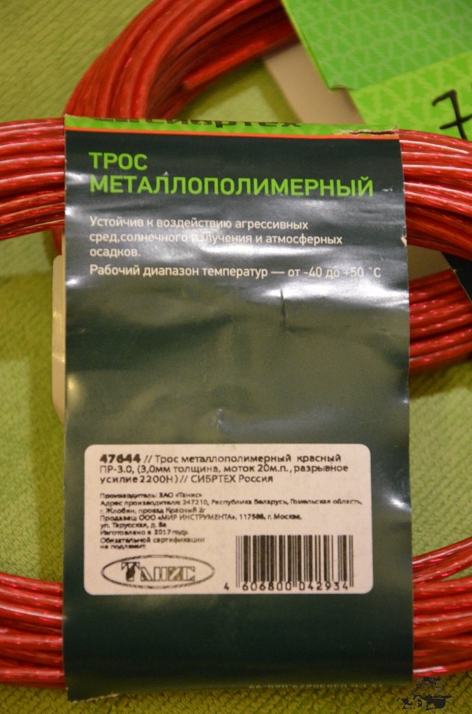

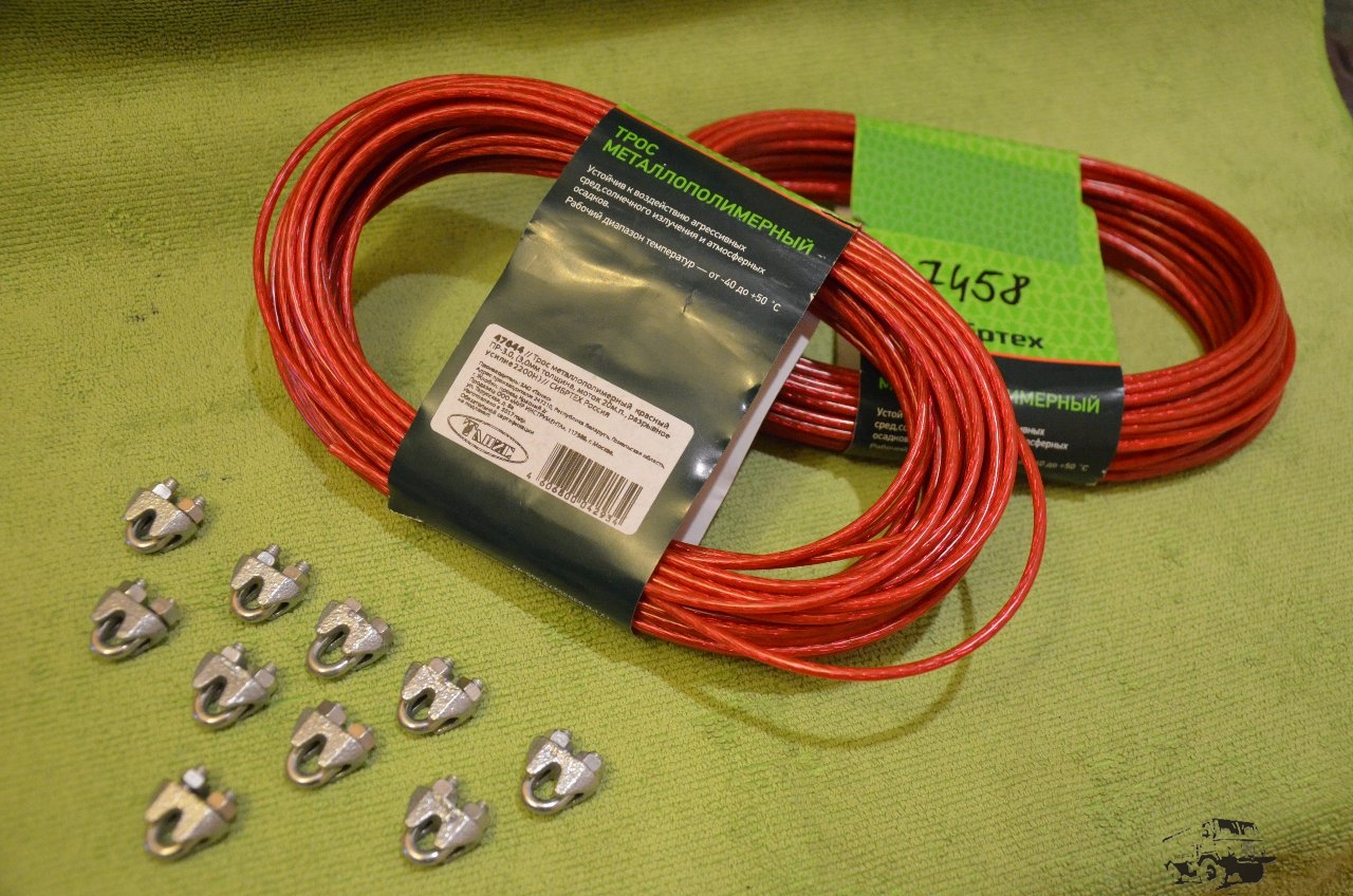

[ref]Кочегар НЛО[/ref], тут зашёл в хозяйственный магаз посмотреть тесьму, а там стоят катушки с тонкими тросиками и вот такие в ПВХ оплётке 20 метров 170 руб.
Я взял пару матков-думаю будет не плохо.. 200 кг. на разрыв .. Но как бы узлом вязать нельзя за дерево поентому взял мини хамутики..

Пробовали мы такие тросы для крепление барахла на крыше - подлецы ржавеют прямо внутри этих ПВХ трубок. Выглядит отвратно и фиг чем промоешь/промажешь.
+7 (967) 148 98 8 два
R2DNY
Сообщения: 4416
SergeyK писал(а):[post]362531[/post] подлецы ржавеют прямо внутри этих ПВХ трубок.
держит нормально ?

Ну не сказать, что там тяжелые железяки держатся - на прочность не проверяли - что прикрутили, то не отвалилось.

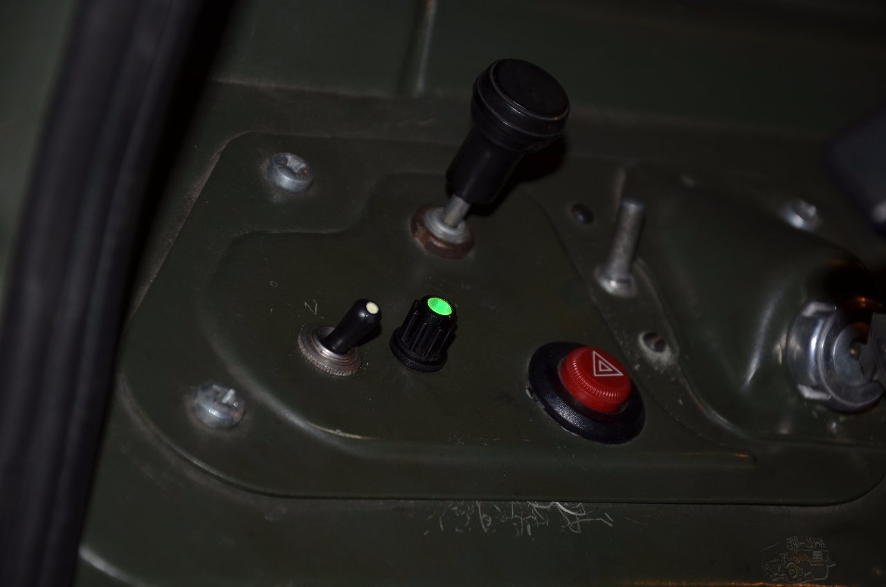

Тут получилось включить всегда молчащую заднюю парковочную лампу.. Ну вроде как общая коса в неё уходит проводок от этой лампы .. Казалось бы ерунда, но мне чего то не найти это было а тут всё как то получилось.. На переднюю панель вывел тумблер включения заднего фонаря ну и конечно рядом сигнальную лампочку 8) :lol: кудаж без неё .. Так-же восстановил ручник завязанный на запаралеленный на датчик между тормозными контурами.. Думаю это важная штука .. У меня как- то педаль проваливалась, и было не приятно.. Конечно второй контур подхватил уже при следующем качке педалью и машина встала колом, но как бы анализируя ситуацию чуть позже понимаю, что педалька тормозная до этого за пару качков была уже ни так тверда.. Что сигнализатор мог бы показать ещё заранее предупредив о том, что торможная жидкость чуть ушла.. Вообщем "заколхозил" ..

Конечно задняя фара от Камаза уже наверно устарела , может со временем поменять на светодиодную :shock: :idea: наверно будет поярче..
Сообщения: 4416
Тумблер поставил со средней точкой на "вырост" .. Чтоб экономя место потом добавить ещё какую-нибудь функцию, например (вперёд) верхние люстры дальнего света (назад) парковочная фара или ещё чего :shock: :idea:

хорошо не буду :D Хорошая у тебя панель многофункциональная.. всё, что нужно пользовать в кабине и включать вне её на ней есть.. Огонь вообщем 8) :lol:
