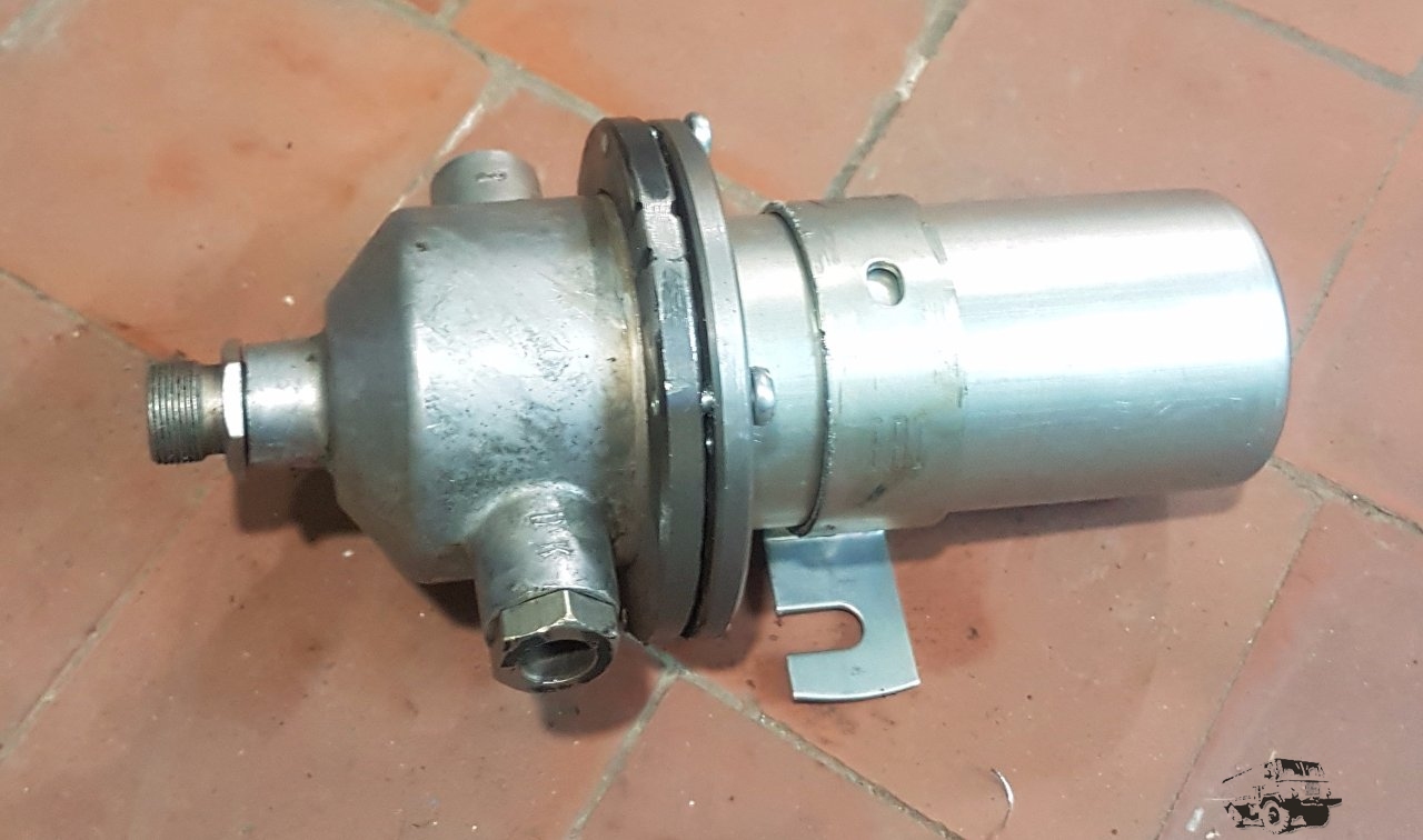

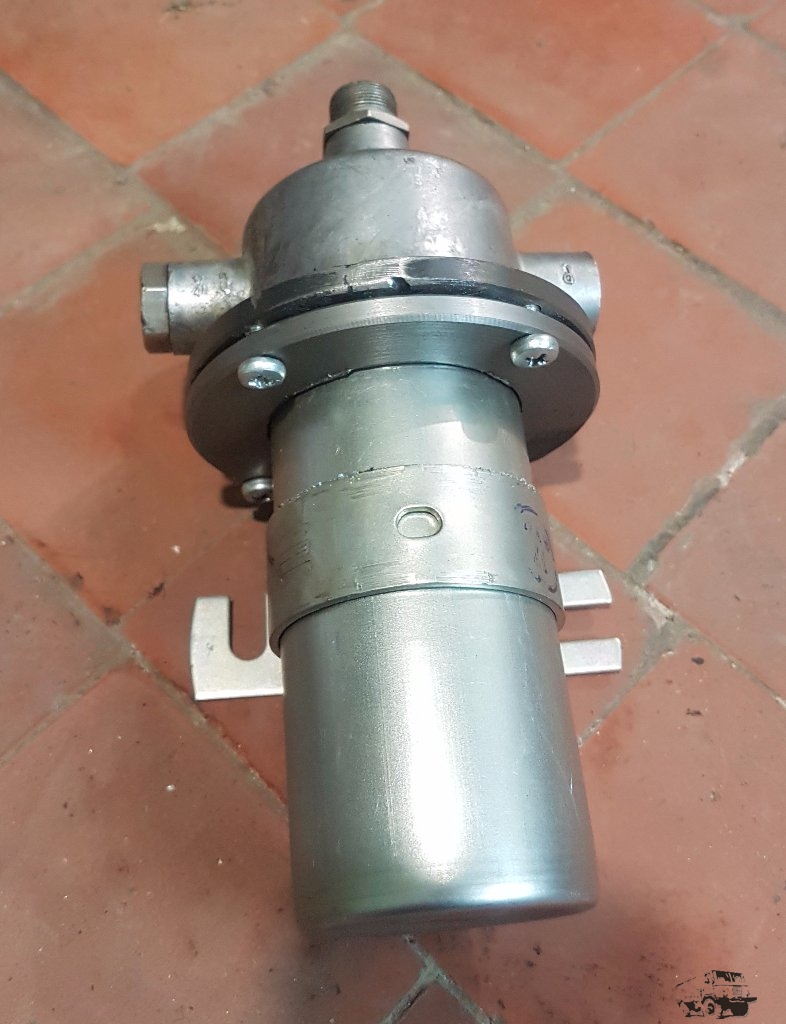

Сегодня сделал Виталию экран для восьмерочной катушки. Сам экран отрезал от родной 66-ой катушки б-102. Выточил две фигурные шайбы, с пазами для буртиков катушки и экрана. Одна со стороны катушки оделась без проблем, а вторую пришлось разезать на две части, одеть на экран, потом сварить. Затем стянул их между собой болтами. Осталась грунтовка, покраска и сборка с герметиком. Теперь можно разбирать и переставлять экран на любую катушку.

[ref]Moryx[/ref], ну нет слов.. Крутяк-Крутецкий.. Рома, очень круто с тобой можно обсуждать и забывать ты всё ровно сделаешь лучше чем я просил.. Спасибо !
Контакты внутри катушки штатные пластины ?

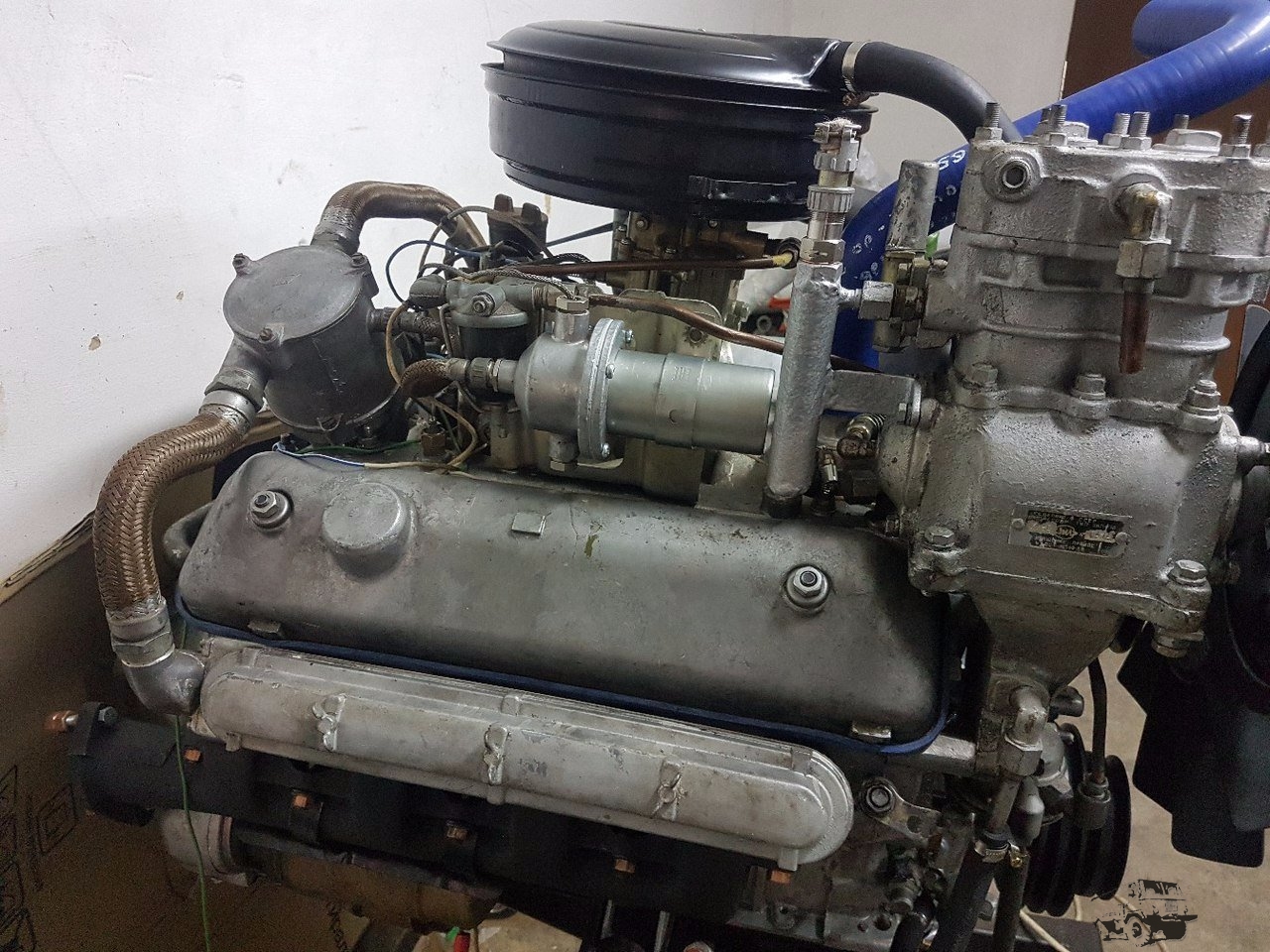

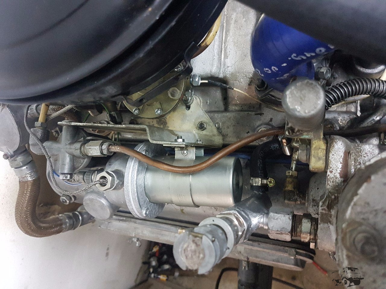

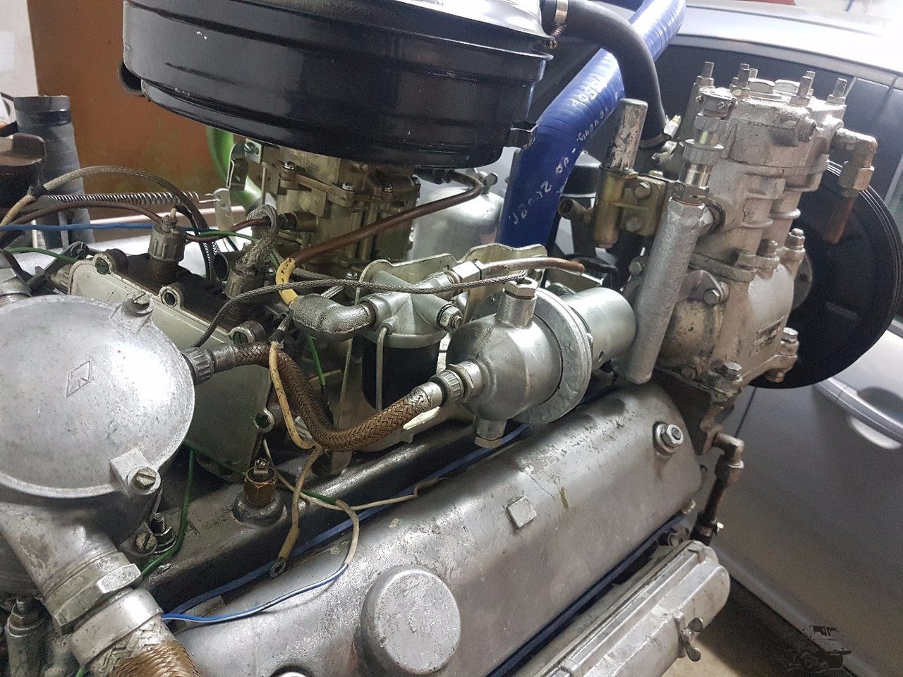

Очередные новости из "Лаборатории Морух"
Спасибо, Рома.. Получилась целая история с моим желаемым "экраном". Сначала нужно было найти головки под экранированные коробочки закрывающие свечи, которые долгое время упорно не находились- в итоге нашли .. Много раз хотели "завернуть" с полностью закрытым экраном, но, Морух, таки нашёл изящное решение соединяющую всю "заморочку", а именно конкретные коммутаторы с определенным видом В,В. катушек таким образом, что система с "экраном" замкнулась в круг..
