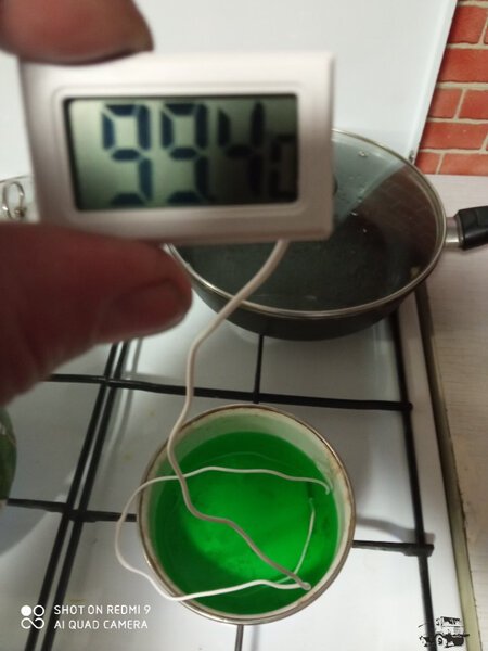

DESOTO писал(а): 20 окт 2020, 18:19 Братцы!!! Всё ж нашёл нормальный антифриз, кипит при 104, и не горит совсем,и цена такая же как у красного фуфла,750 за 10 литров!!
Подскажи пожалуйста что за термометр и где брал. Тоже нужно частенько антифриз да термостаты проверять.

Антифриз должен кипеть при 108.
Этот термометр не очень точный, лучше взять спиртовой.

tuk писал(а): 05 мар 2025, 13:05 Этот термометр не очень точный, лучше взять спиртовой.
На вид электронный удобный, но если не точно показывает то конечно тогда спиртовой. У меня у знакомого дома электронный уличный стоит, сверяли с метео станцией местной, один в один показывал, поэтому и подумал про электронный. Если есть ещё какие-то варианты, скиньте пожалуйста ссылки или фото.

Электронные как повезёт
Благодарил (а): 267 раз
Поблагодарили: 264 раза
:lol: вот вы тревожные,...зачем кипятить антифриз? :rolleyes2:
отвечайте пока, :good: пойду тоже на алик,поищу себе указатель -термометр,по любому он мне после ваших ответов нужен будет.

Температура как кипения так и замерзания антифриза зависит от того сколько в нем спирта и сколько воды , ну и давления в системе

Антифриз лучше наверное проверять на температуру замерзания, если закипел, то не исправна система охлаждения наверное, антифриз па качеству тоже разные есть, купил самый дешёвый 20ку за 1800, в январе морозы были 45, аткрываю крышку радиатора, думал кусок льда, пальцем трогаю, каша, ничего не разморозилось не лопнуло, щас тепло стало, антифриз стал испаряца чтоли, вонь стоит возле радиатора антифризом

На закипание более верный способ, если кипит при 95, значит поддельный, проест картер и головки, при подделке от замерзания используют соль или кислоту.
При качественных составляющих кипит при 108. Можно кинуть фольги алюминиевой на сутки.
Пованивать может из за трещин по швам бачков радиатора, при нагревании трещины расширяются. Если система с давлением, то почти наверняка так и есть.
