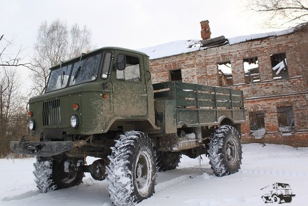

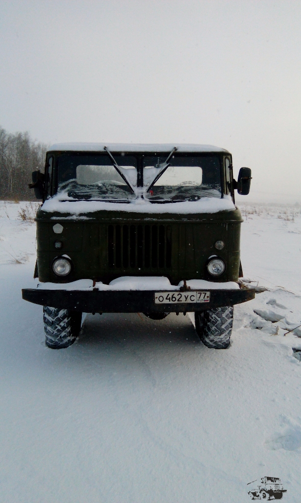

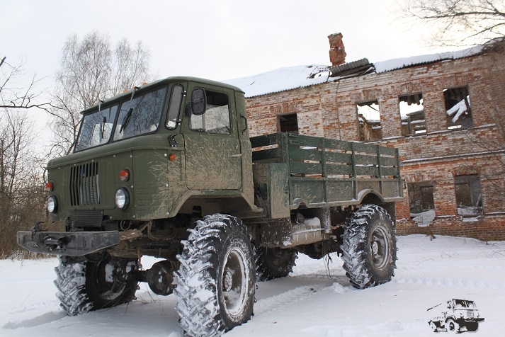

Всем привет!
Погода сегодня отличная была,решил выгулять шишигов по очереди))
Целый день с ними провел)

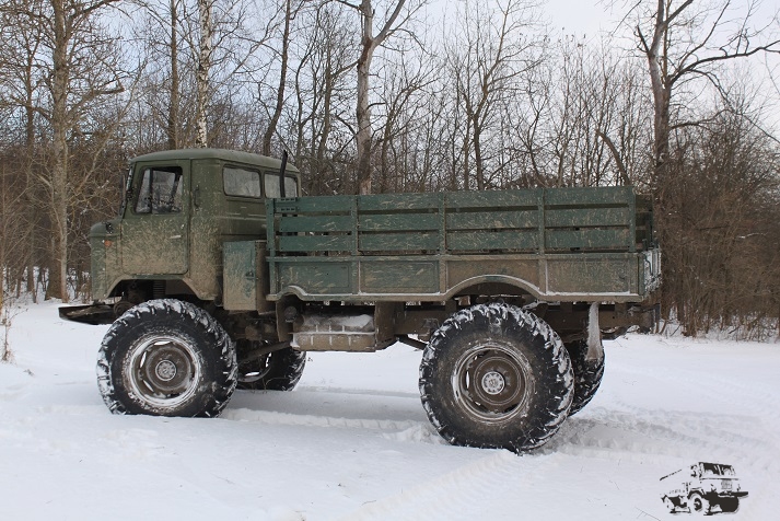

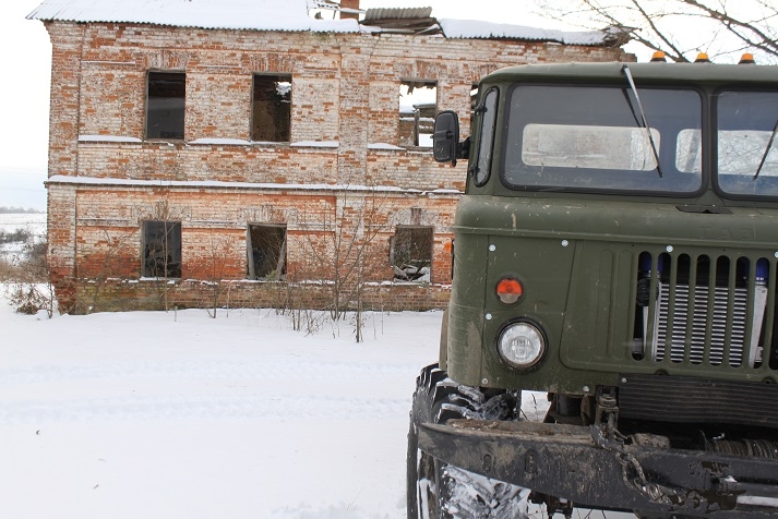

Мой шесть шесть.
Ну как же без этого
Дергал в одни руки)
Дергал в одни руки)

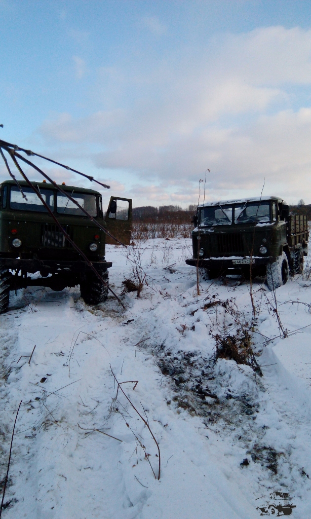

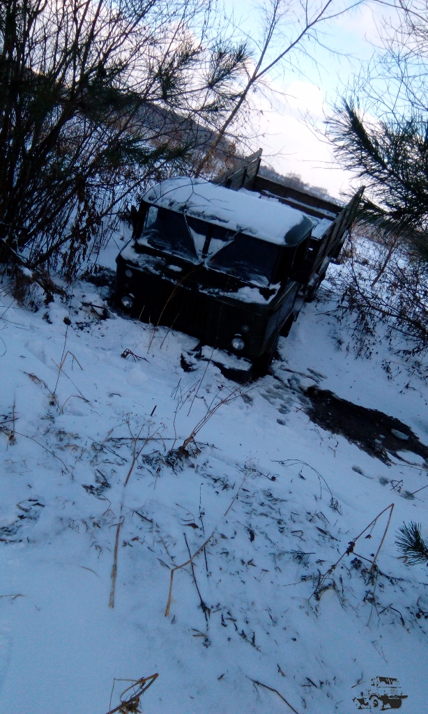

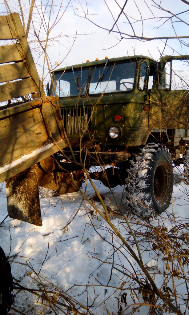

- Сообщения: 1800
- Откуда: Ленинградская Обл
Мой шесть шесть.
Второй снимок темноватый который , у меня есть почти такой же снимок. То же залез в канаву , но вылазил на лебедке, предварительно выкопав Т образный окопчик в чужом огороде. Повезло ,что снег лег на теплую землю...

Мой шесть шесть.
А говорят " зачем на каждый авто страховку!!?? Я же не могу одновременно ехать на двух авто!!!".

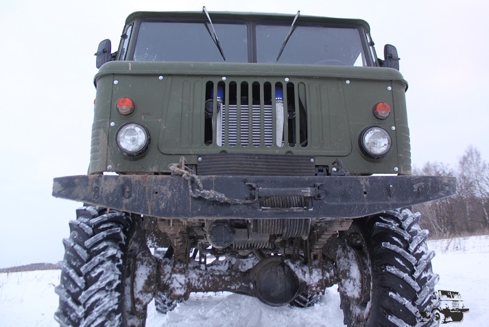

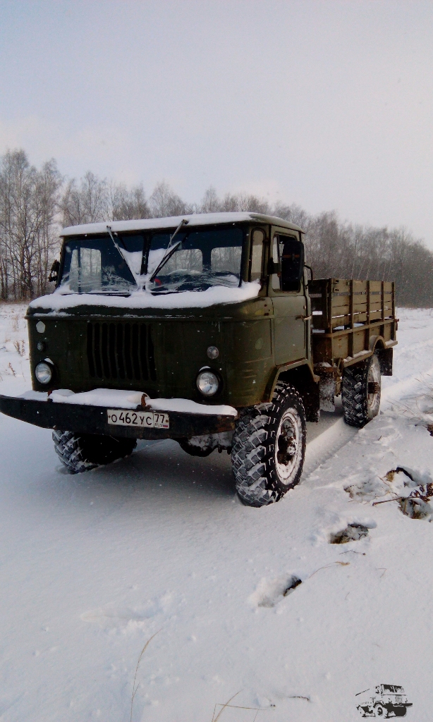

Мой шесть шесть.
вот вам еще фоток с зеркалки

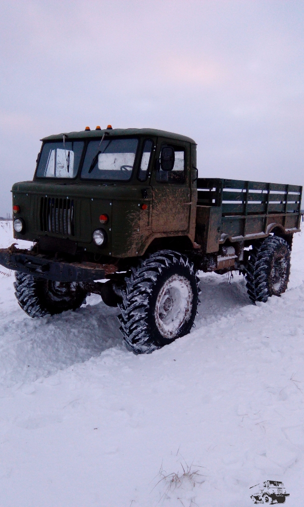

Мой шесть шесть.
e2-e4 писал(а):[post]339297[/post] А чего у тебя колеса разные?
Вы что такое говорите))
все как одно)
