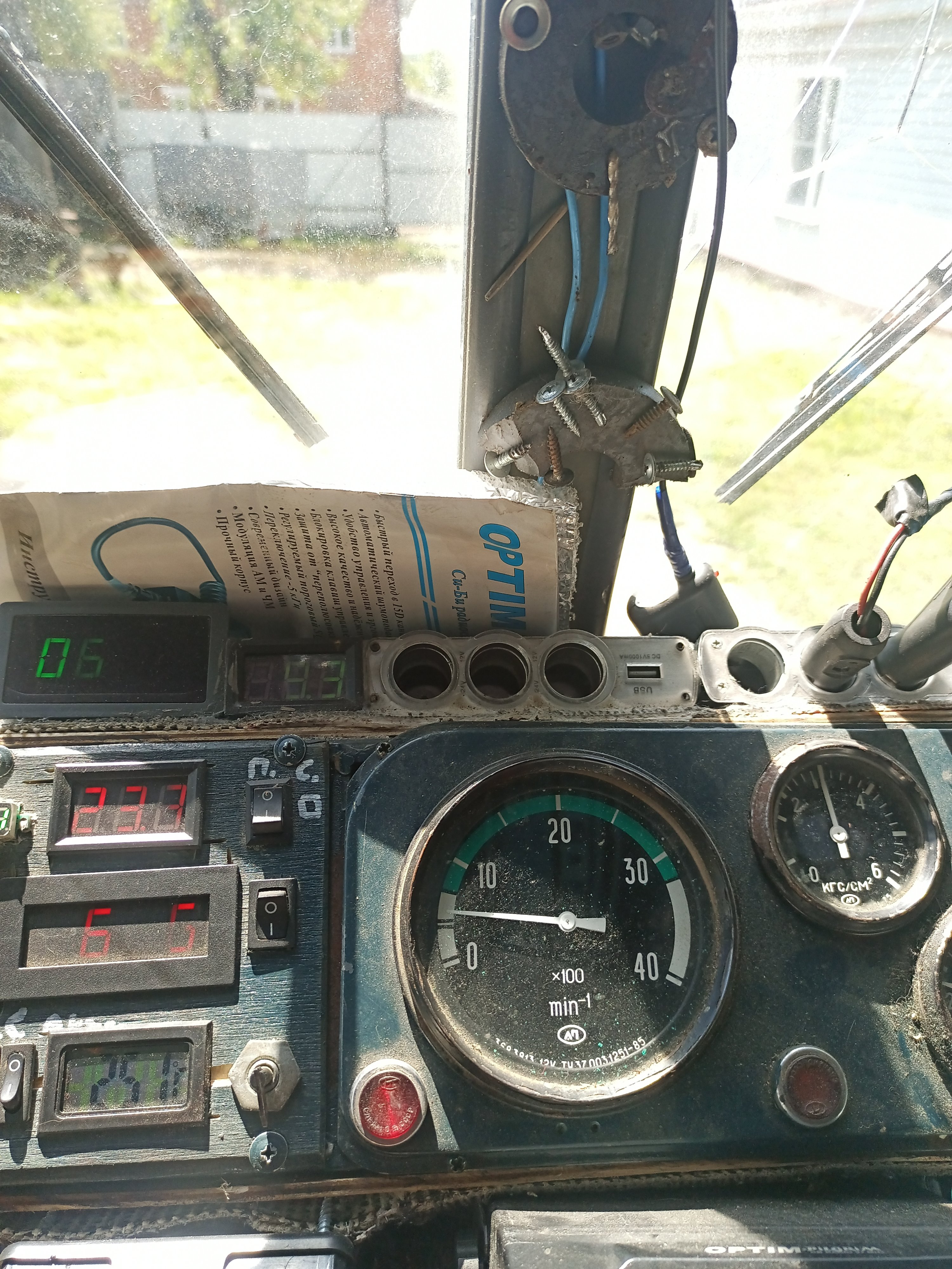

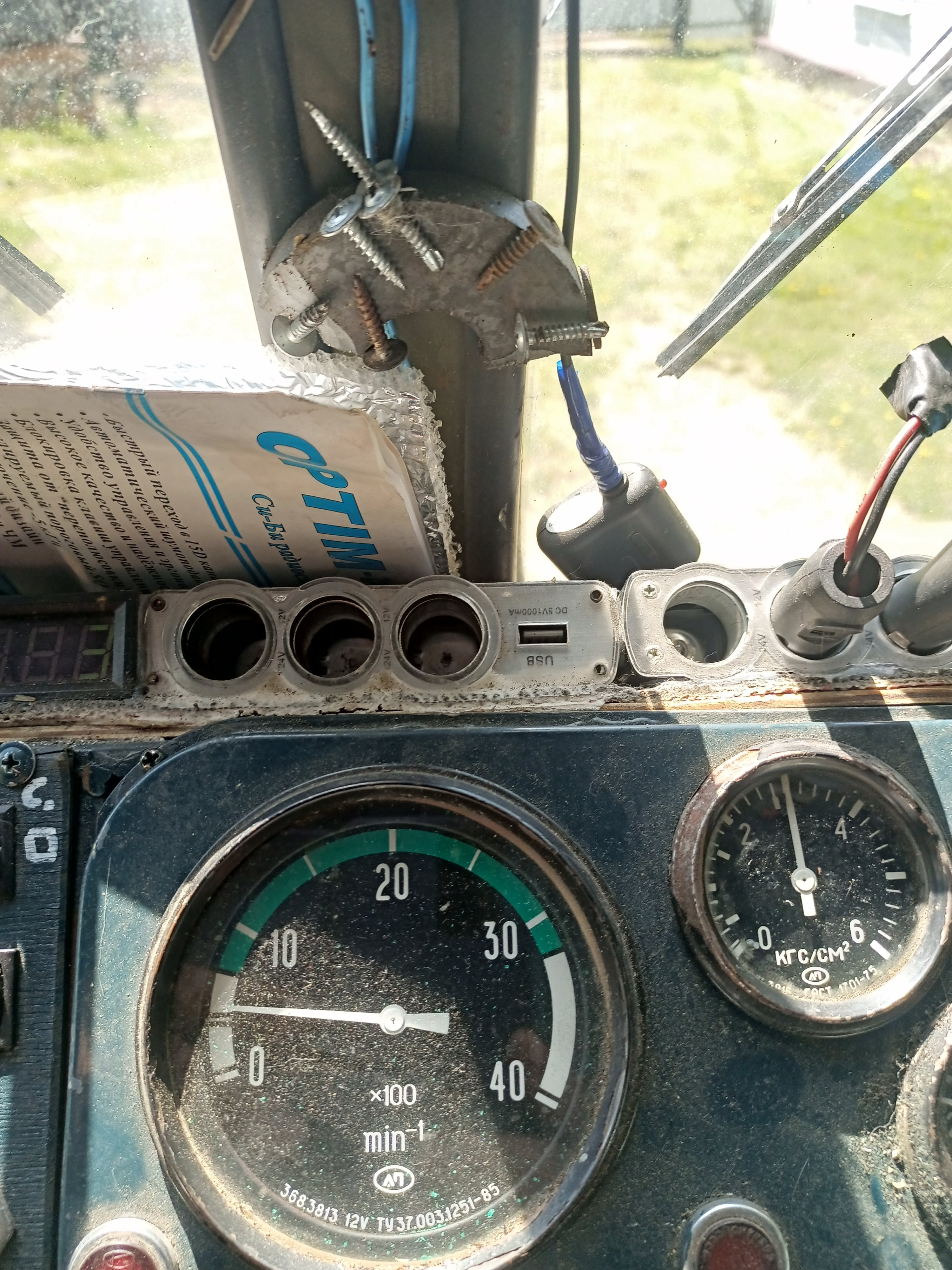

Заменил масляный насос, турбину и кронштейн масло фильтра. Давление на холостых на холодную в норме.

DESOTO, судя по приборам-мотор от су-27 :lol:

От Сушки только магнит с саморезами, остальное колхоз :yahoo:

Там ещё есть часы, датчик засоренности воздушного фильтра,контрольные лампы световых приборов,температура масла и давление воздуха , и тд.и тп. :praising:

DESOTO, от чего тахометр? И к чему его подключать?
DESOTO
Сообщения: 1028
Сообщение DESOTO »
Тут вроде обсуждали. viewtopic.php?t=17563&start=800

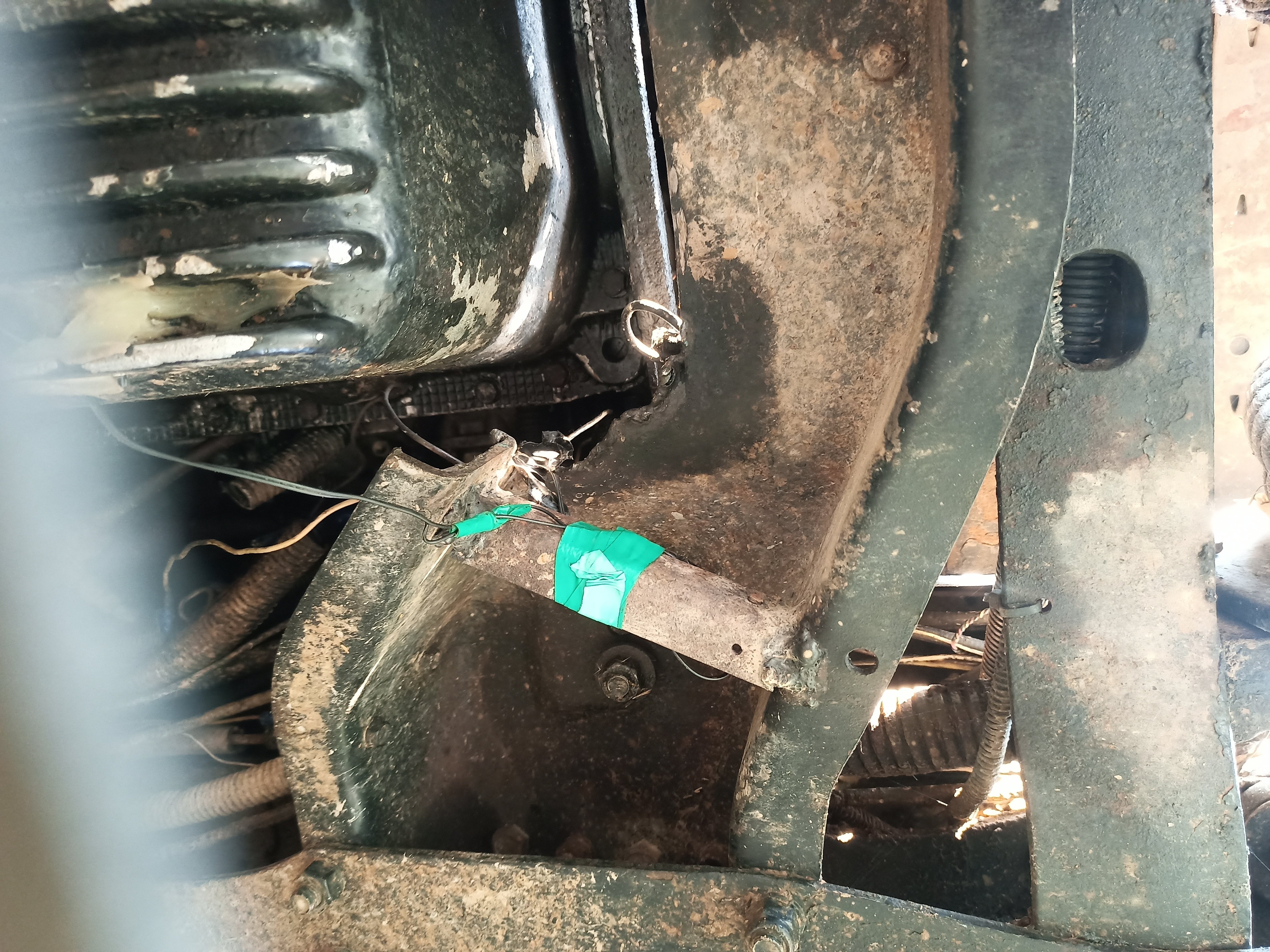

Итак , по результатам испытаний с 19 мая 2024г. Что бы заменить маслонасос, надо: -- в первую очередь снять поддон ( масляный картер) Вроде бы самая простая операция,но в реале куй вам....Откручивал подушки и поднимал движок домкратом, хренушки.. не вытащить поддон, места не хватает. Пилять...Уж как я с ним занимался извращённым секасом, хорошо , что это не видел ,Боб Джек..... А если бы я этот аллюминиевый картер, расхуярил об мост в ебенях?! Ну куй с этим, всяко случается, привёз бы другой от Быка, а как его заменить? !
Сообщения: 2364
Откуда: М.О.
Поблагодарили: 21 раз
Сообщение makey »
Может, проще было под раму задомкратить спереди так, чтобы мост подвис?
DESOTO
Сообщения: 1028
Сообщение DESOTO »
И так тоже извращался, и под раму , и подушки рессор откручивал от рамы( это отдельная тема, без пневмо-ударного действия,и с помощью сварки.. не обошлось). Причём ,и зад, а уж потом перед. Макей, даже с твоим аналитическим складом ума, это довольно таки сложная задача !

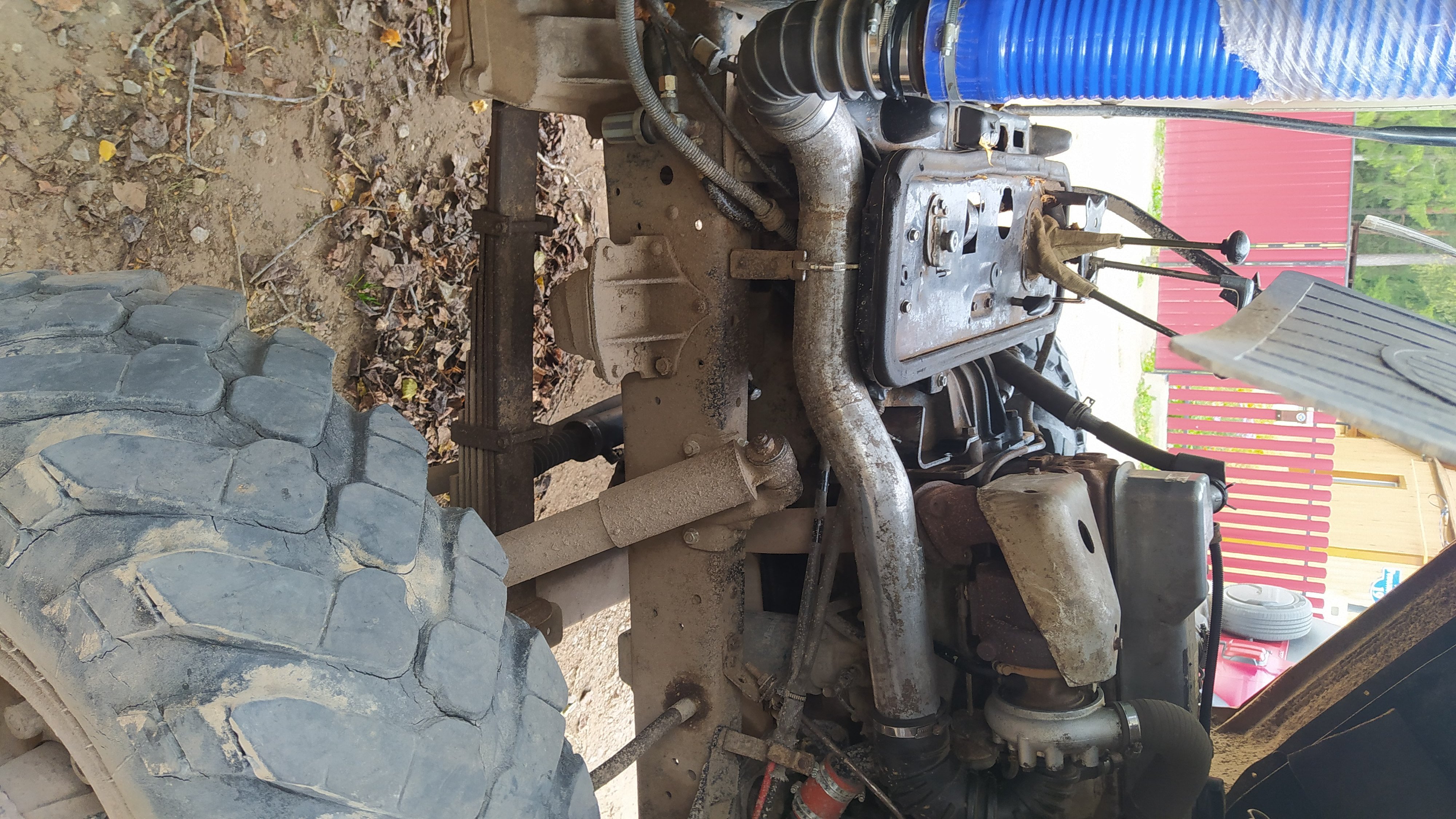

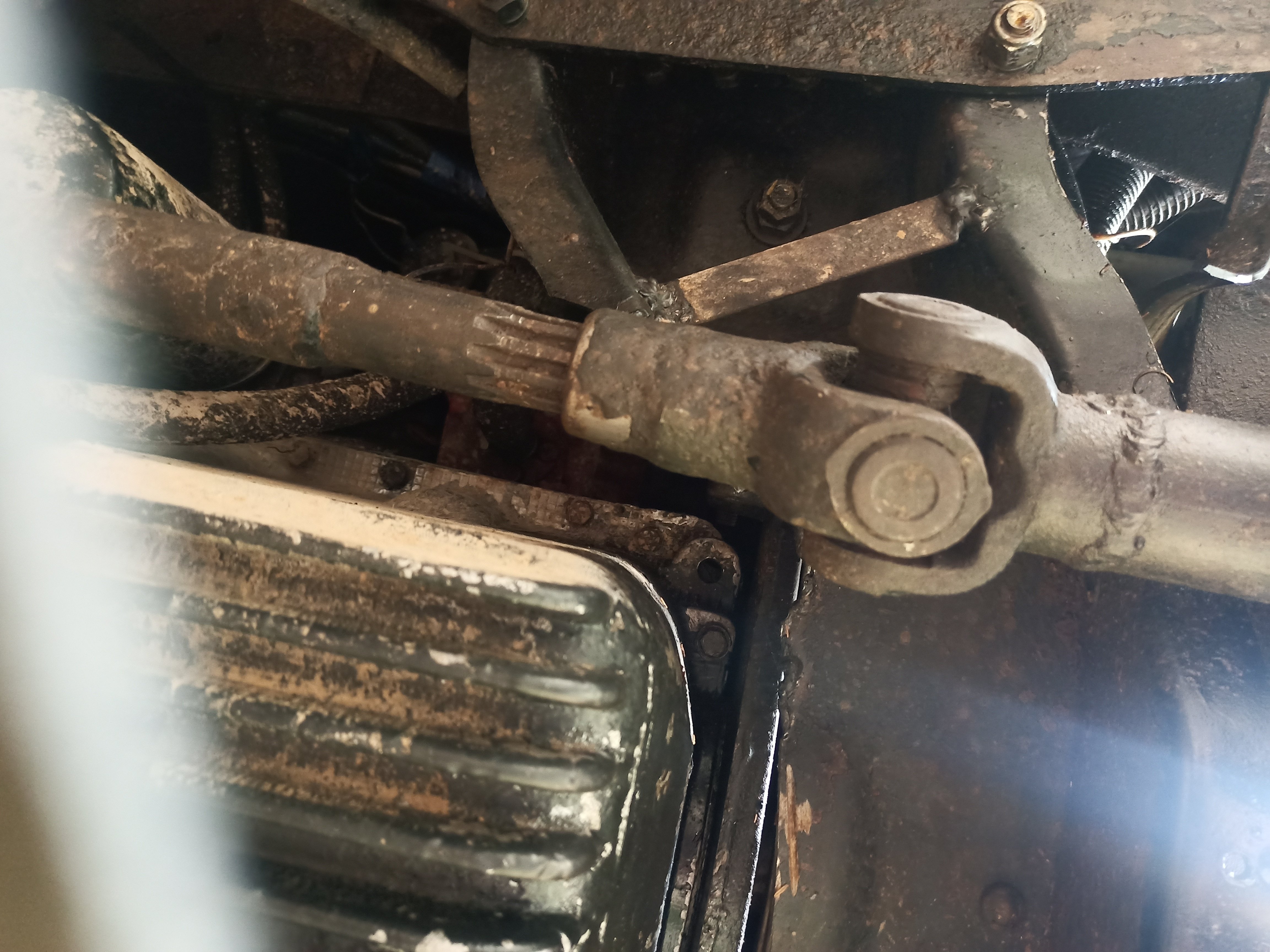

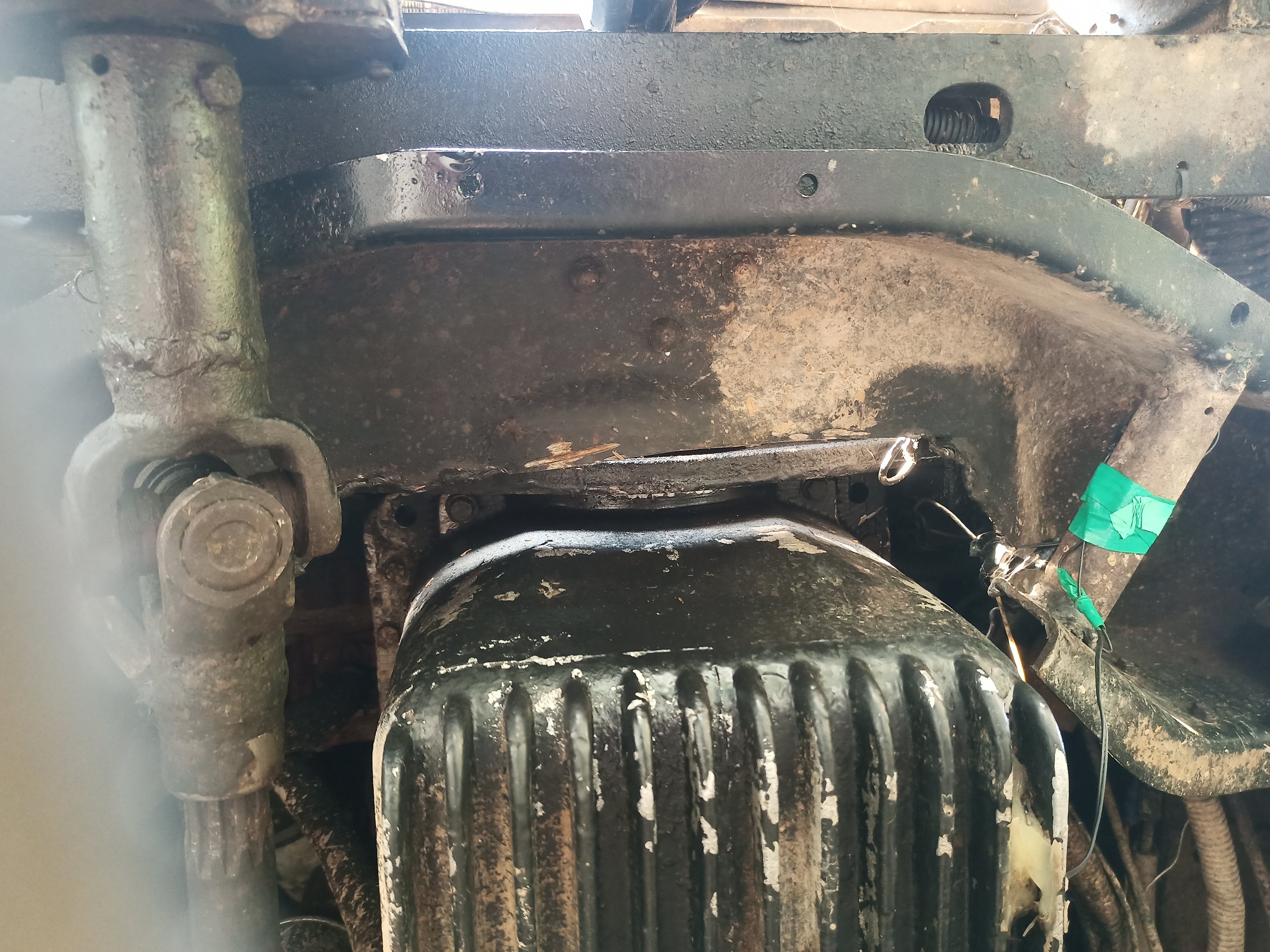

DESOTO, Михаил Львович,ты бы хоть фотографий накидал,для понимания глубины страданий.Пора заполнять техническую часть форума,а то почти вся активность в дурке.
DESOTO
Сообщения: 1028
Сообщение DESOTO »
:good: Николай Геннадьевич, сейчас всё будет! Отрезал сваркой часть поперечины, и потом приварил усилители.
Катался по пересечённой местности, ничего не лопнуло и страхи относительно этого, напрасны 😁

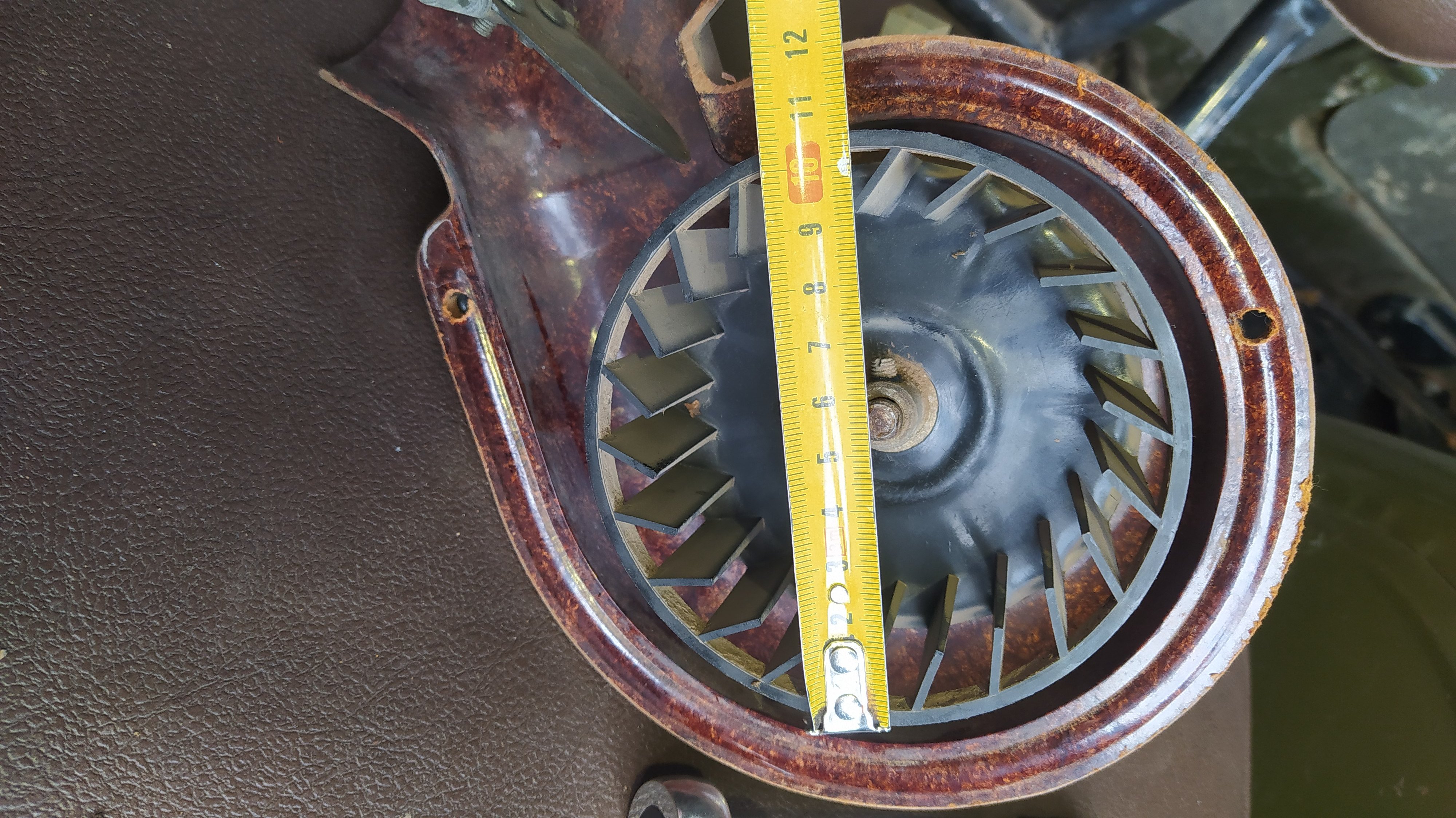

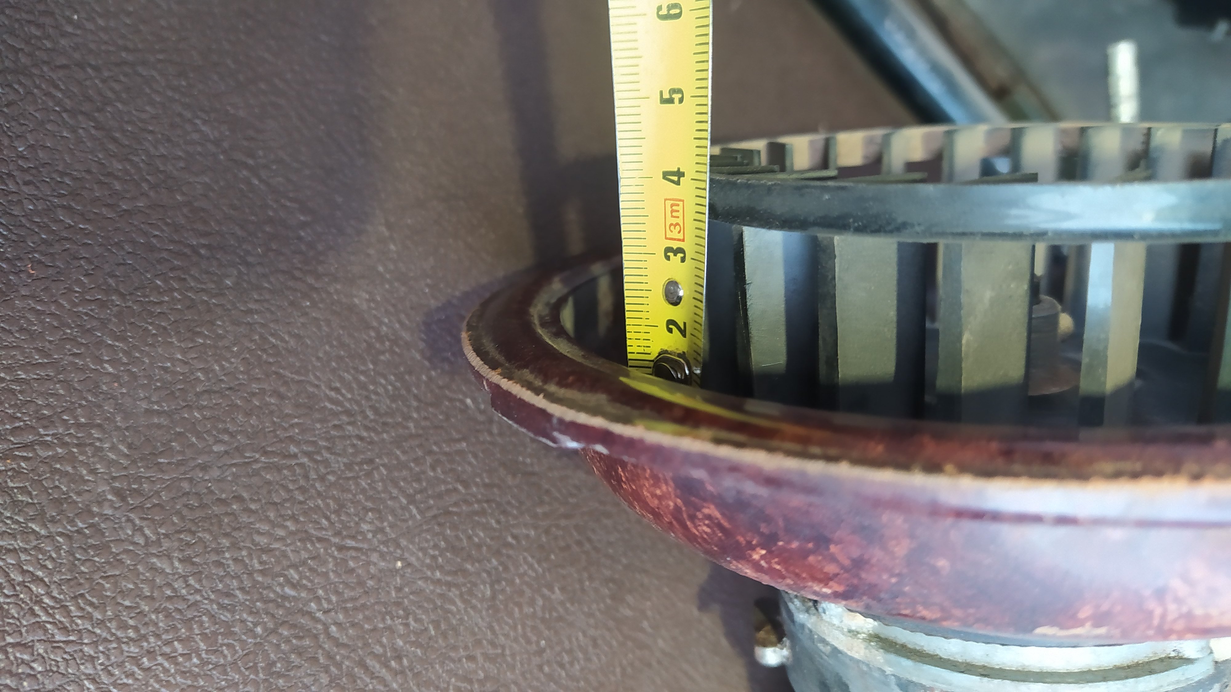

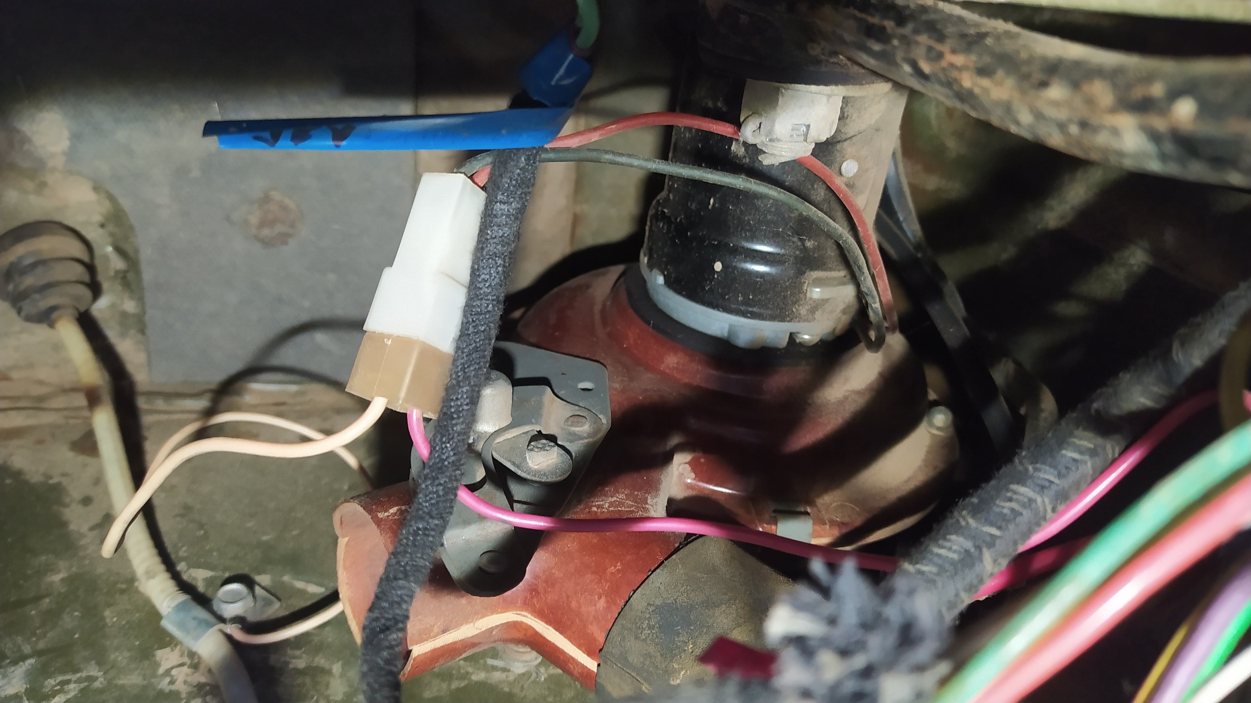

Вот сразу видно,что машина ездит не по асфальту. :biggrin: Я сегодня на своем кабину поднял,посмотрел и не придумал,что делать.
Закрыл кабину и полез менять моторы на 24 вольта.
После этой процедуры можно авторитетно заявить,что на 66 печку проектировали долбо@бы
Размеры крыльчатки просто поражают своей грандиозностью.Винты под отвёртку вставлены с глухой стороны,где этой отвёрткой не подлезть.
DESOTO
Сообщения: 1028
Сообщение DESOTO »

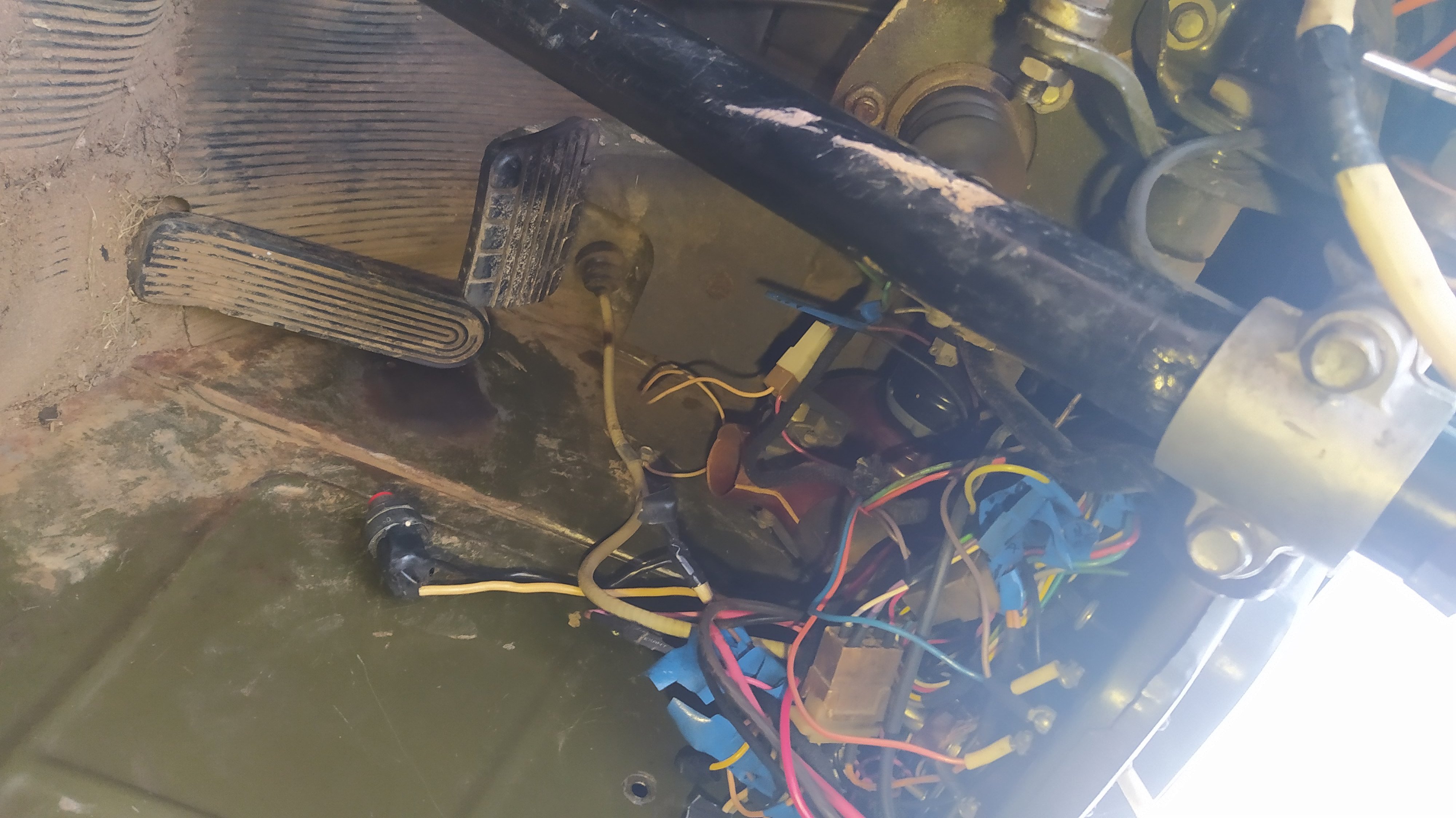

Печка эт ерунда, китайская дизельная печка и жара моментом. Педальный узел, нового образца? P.S. Где то видел, что ставят печку от ваз 2109, дует ,Мама не горюй!
Последний раз редактировалось DESOTO 28 сен 2024, 23:27, всего редактировалось 1 раз.
Сообщения: 4696
Поблагодарили: 205 раз

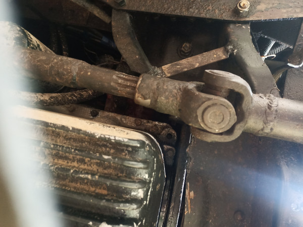

Машина уже Российской сборки,педальный узел нового образца.
DESOTO
Сообщения: 1028
Сообщение DESOTO »
kolinz писал(а): 28 сен 2024, 23:26 педальный узел нового образца.
Я тож себе такой прикупил, и колонку на одном карданчике. Всё лень внедрить, вроде тормозит со второго качка , ну и ладно...
