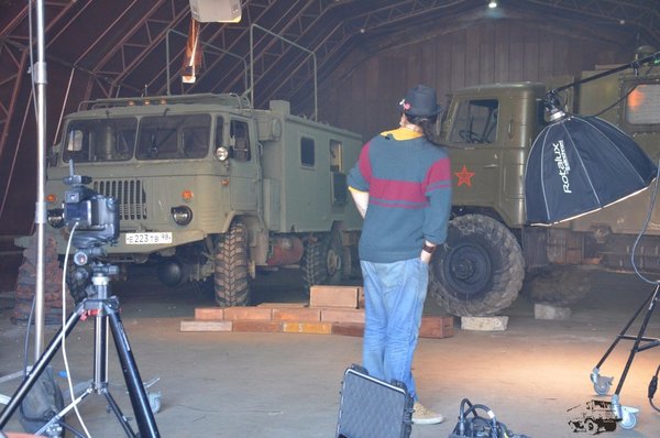

Наконец-то дождался фото с фотосессии с участием Шишиг.. Конечно было не плохо среди каких-то творческих личностей, шведского стола, приятной атмосферы, и ещё и денег хорошо заплатили- хотя сам бы приплатил, что-бы поучаствовать в подобном "проекте"..
И конечно хорошо чувствовалось ощущение комфорта, всё-же рядом дом на колёсах где и поспать, поесть можно да и просто уединится пока всё вокруг готовится..
Пока то да сё копался в машине, откинул кабину и не знаю чем, но режиссёр впечатлился таким манёвром и так и оставили на время съёмок 8) :lol:

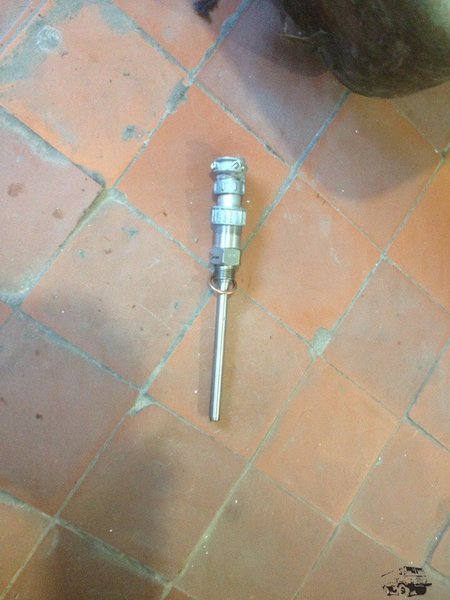

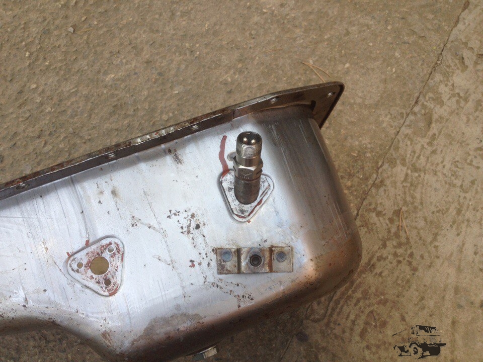

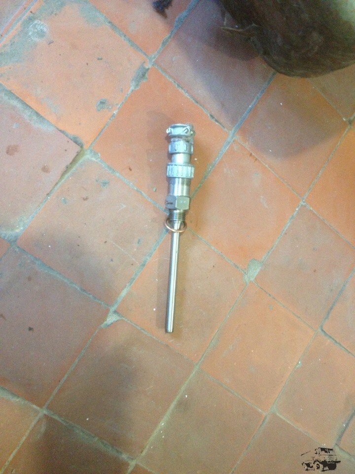

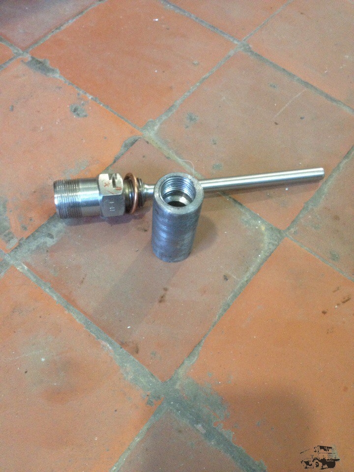

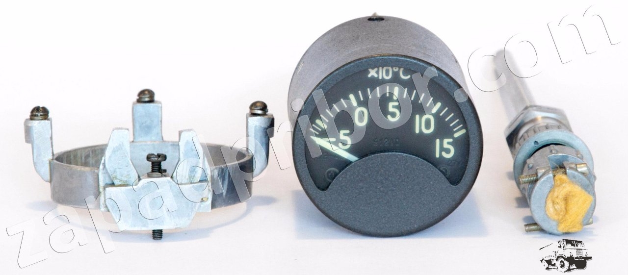

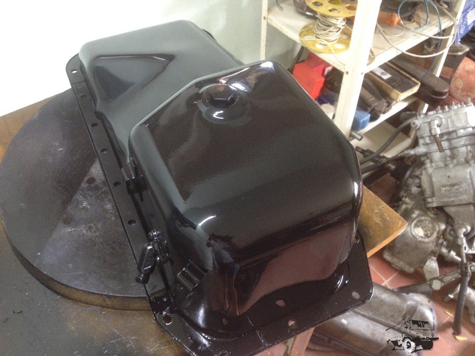

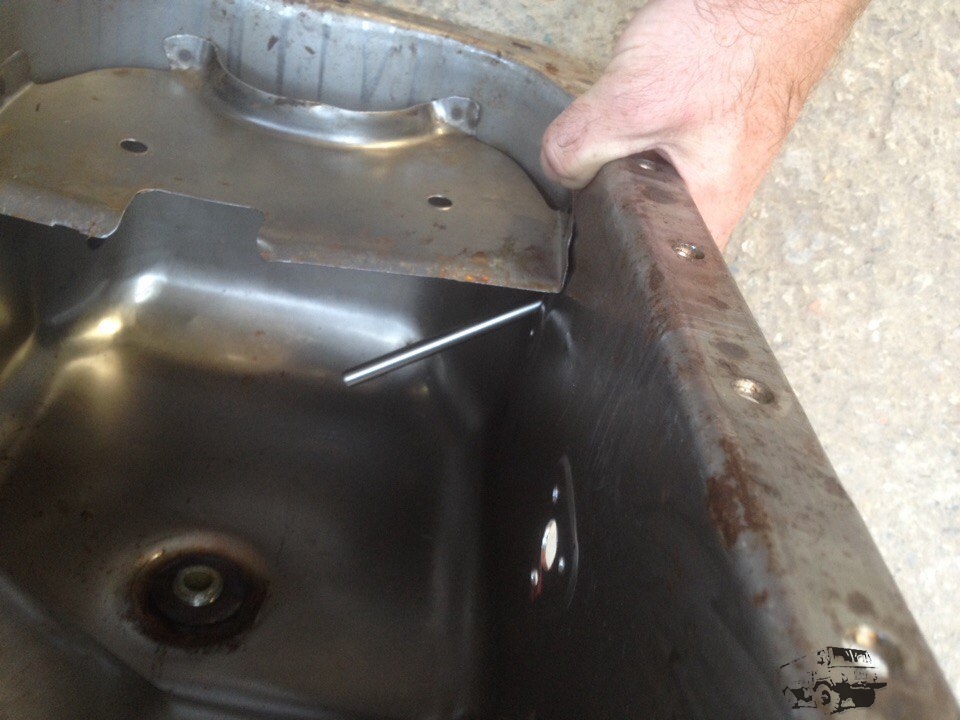

Походу сборки ЗМЗ- 41 пытаюсь сделать подготовки под свои любимые антуражные приборы к тому-же с авиационным классом точности, с фосфорной и обычной подсветкой .. Подключю или нет- это время покажет, но всё для этого собрано.. Люблю греться штатным котлом и под это дело в поддон хочу поставить термопару П-1. Следить за температурой масла на старте после разогрева и на ходу на скорости.. Просто к информации.. С разными приборами она одинакого работает с разницей лишь в том , что один меряет от -50 до 150, а другой от 0-150.. Наверно интересно будет поставить два таких показателя по маслу и по антифризу.. Ну как пойдёт.. Попросил, Рому, поставить в поддон таким образом, чтоб датчик был максимально погружён в масло для точности показаний и "дружил" не соприкасаясь внутри с маслозаборником который у 41- го мотора чуть другой. Помоему у, Романа, получилось лучше чем я его просил.. Не знаю как будет работать, но выглядит очень красиво как заводской вариант 8) :lol: Правда чуть "попутался" куда будет сливаться масло в поддон, но Рома сказал не "парься" когда будешь ставить я тебе расскажу ! 8) :lol:
