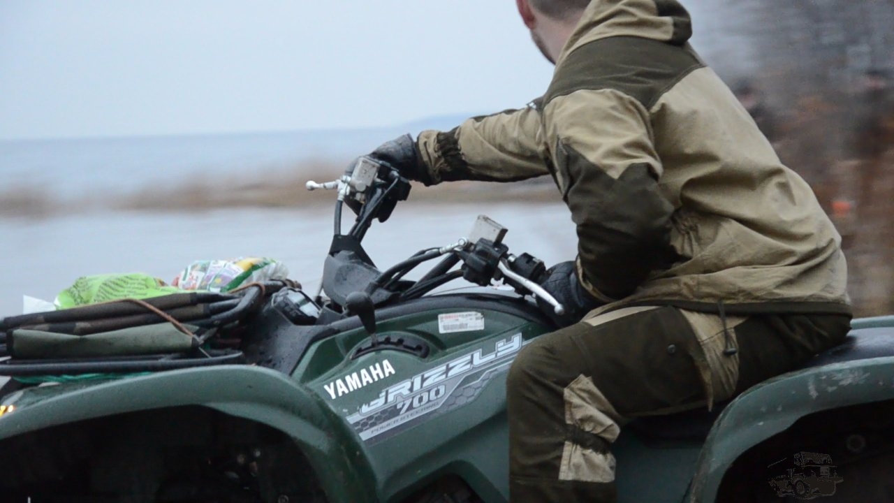

[ref]Леонид К.[/ref], А сколько за него хочешь и фото есть ? Я просто поинтересоваться малоли ))
Я тут как к Питерскому Злодею как заеду пообщаться так у него всегда в гараже стоят- катается в удовольствие катает наверно и ни чего не проходит, но всегда охота взять с собой на выезд в кузове.. Тут не то что-бы "квадриком" фонатеть обязательно, но просто брать с собой без экстрима прокатится под настроение, а нет так и нет :shock:

Этот бы отдал за 260.
phpBB [media]
Коцаный пластик, но машина зверь.
