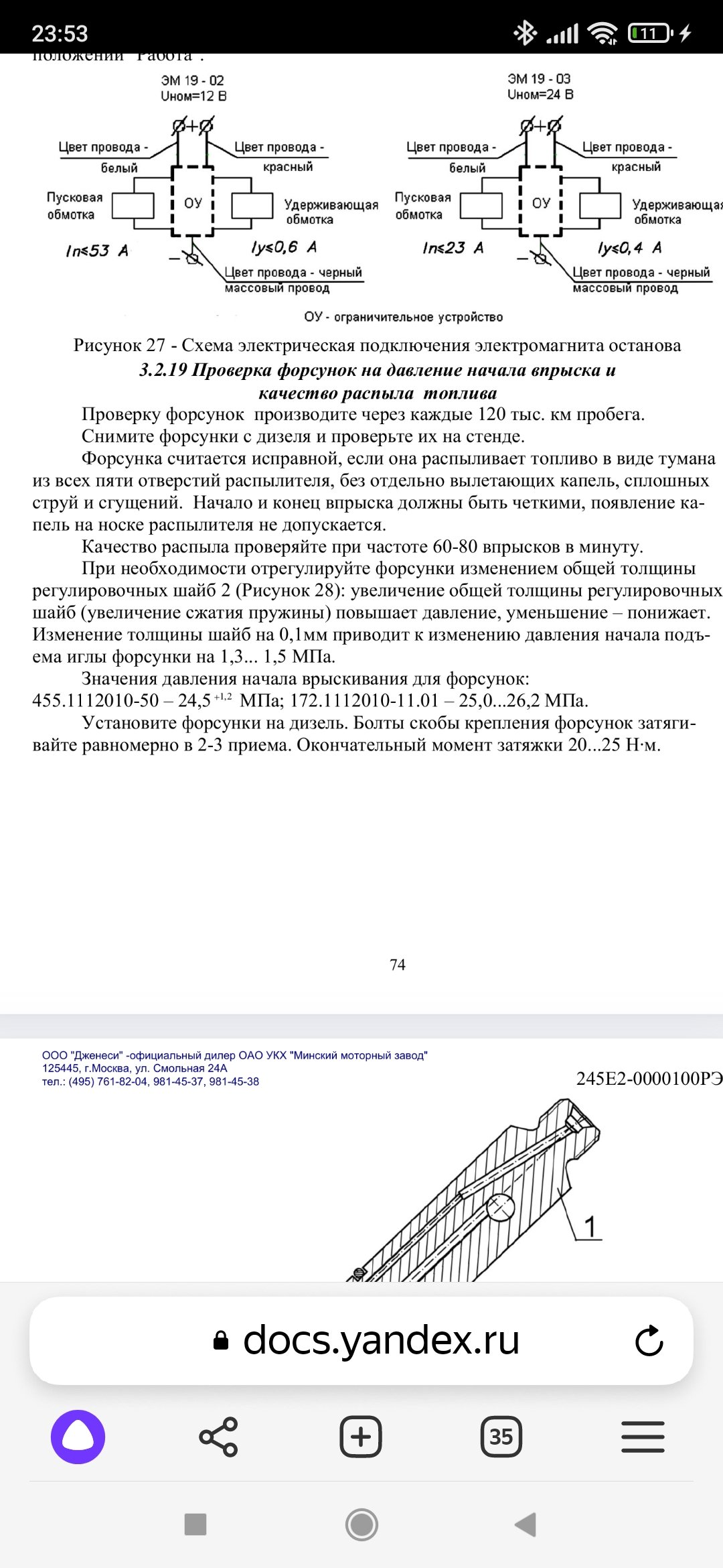

DESOTO, по мануалу 2007 года,давление для Ярославской форсунки 235+15.По современному мануалу вот так:
Исходя из ситуации,я бы потащил форсунки обратно к топливщику,на проверку и снижение давления.Е2 так дымить не должен.

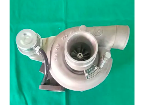

Когда обороты наберёт, то дыма нет вообще, при запуске коптит и при переключении передач. Надо турбину поменять, заказал такую

От замены турбины ничего не поменяется.Естественно на оборотах не коптит,баланс топлива и воздуха равняется.На то и корректор наддува,чтоб до определенного давления во впускном коллекторе,ограничивать подачу топлива.
