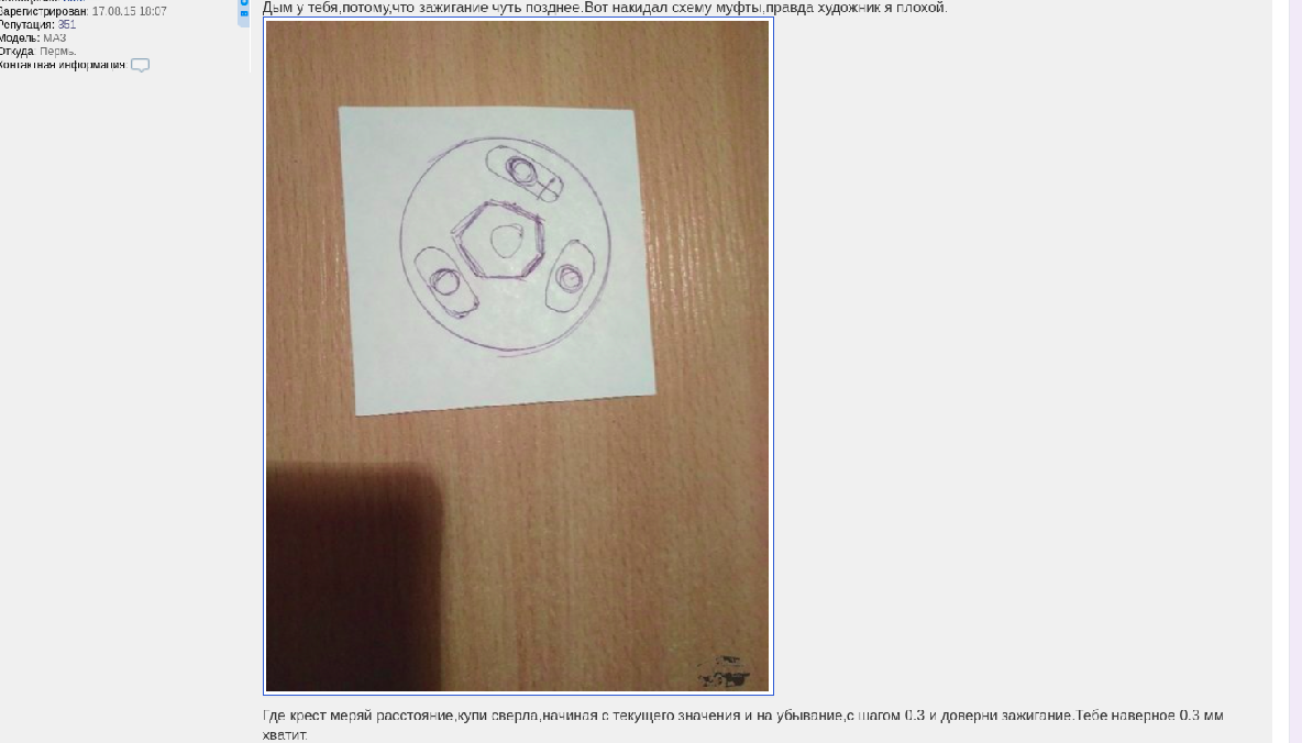

Я так понял вместо сверла на 6мм, вставляют свечу накала .
Сообщения: 4696
Поблагодарили: 205 раз
На какое давление тебе форсунки настроили,что у тебя настройка на 6 мм встала?
DESOTO
Сообщения: 1028
Сообщение DESOTO »
Давление 250 сделал, да на 6мм так и есть. Пробовал не много в обе стороны крутить , но что то разницы не заметил, оставил так.
Сообщения: 4696
Тебе надо по капельному методу выставить,базовую установку,замерять размер и от этого размера по 0.3 подводить в раннюю сторону.Я считаю,что 6 мм это очень рано.
DESOTO
Сообщения: 1028
Сообщение DESOTO »
На слух и визуально, как определить?
Сообщения: 4696
По капельному методу выставишь,это будет чуть поздно,при запуске будет дымить,пока не поработает.По 0.3 начинай подводить,можешь даже не за один день.Чуть только будет запускаться без дыма,значит в зажигание попал.
DESOTO
Сообщения: 1028
Сообщение DESOTO »
Сейчас запускается слегка с чёрным дымком. Можно поробовать назад на 0.3 откатить или сразу на 0.5.( ещё сверло такое не найдёшь) По твоему методу.
Сообщения: 4696
Можно попробовать до 8 мм отвести.А потом снова по дыму ориентироваться.

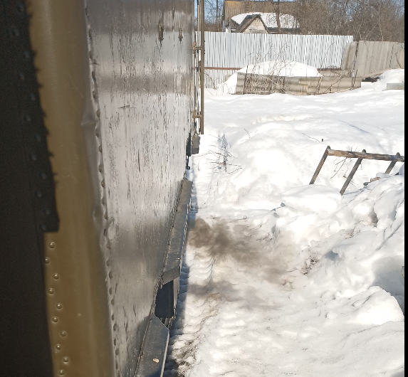

Отвёл до 8мм.При запуске чёрный дым , сильно поздно.
7мм
и 6.5 мм
одинаково немного дымит при пуске , впрочем как и на 6мм, разницы особой нет . Остановился пока на 6.5мм, надо произвести испытание на трассе. При перегазовке дымнёт и затем дым исчезает. На старом тнвд дымил на холостых сизым, пока не прогреется.

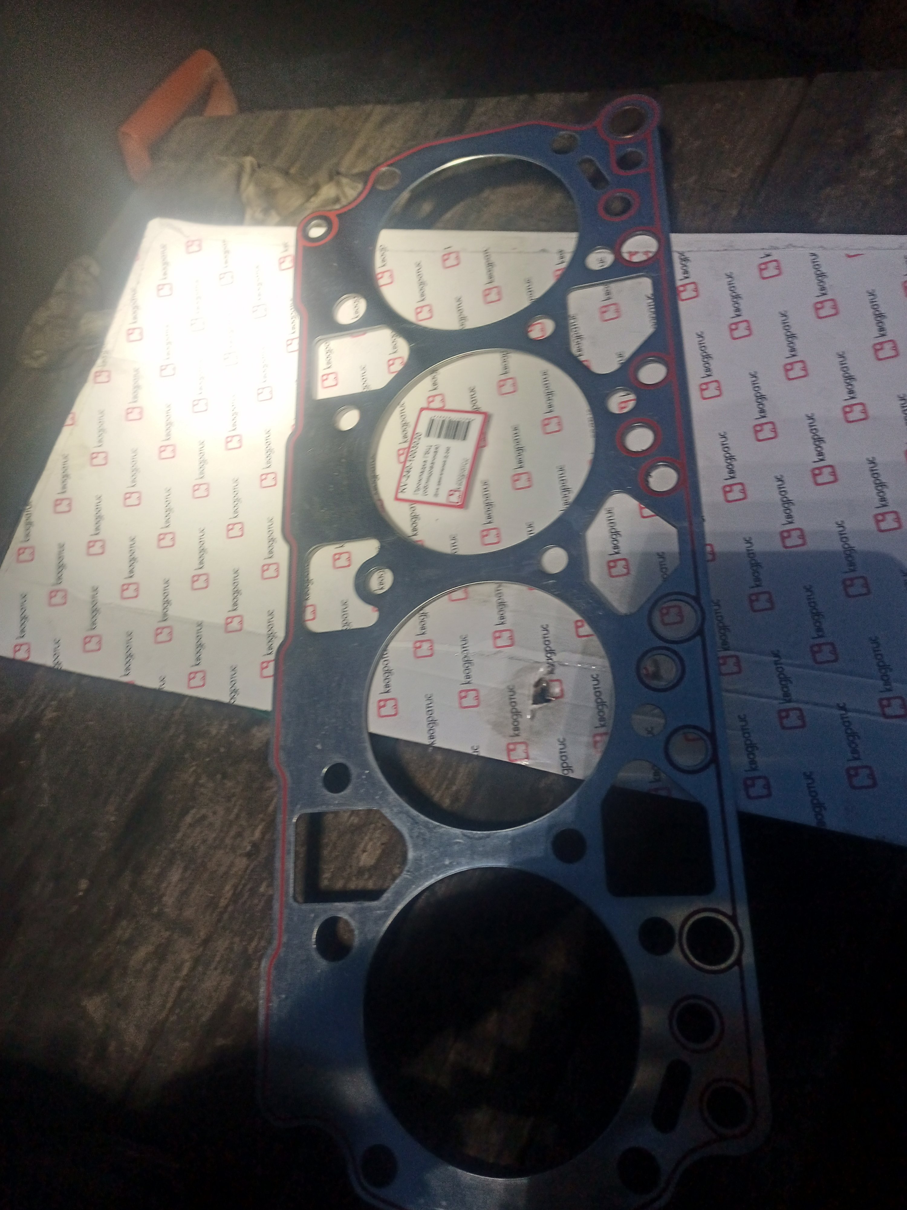

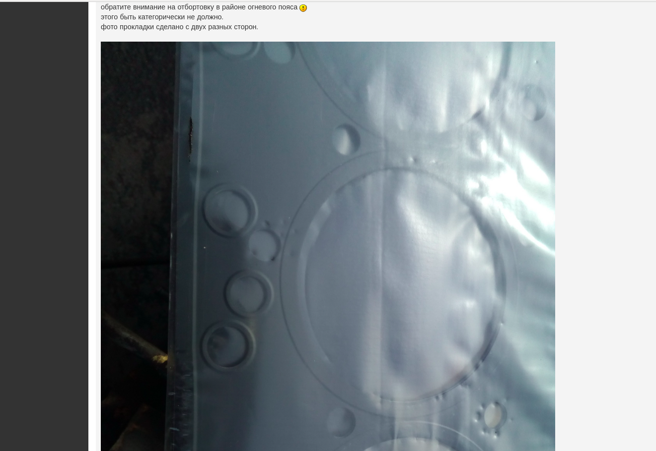

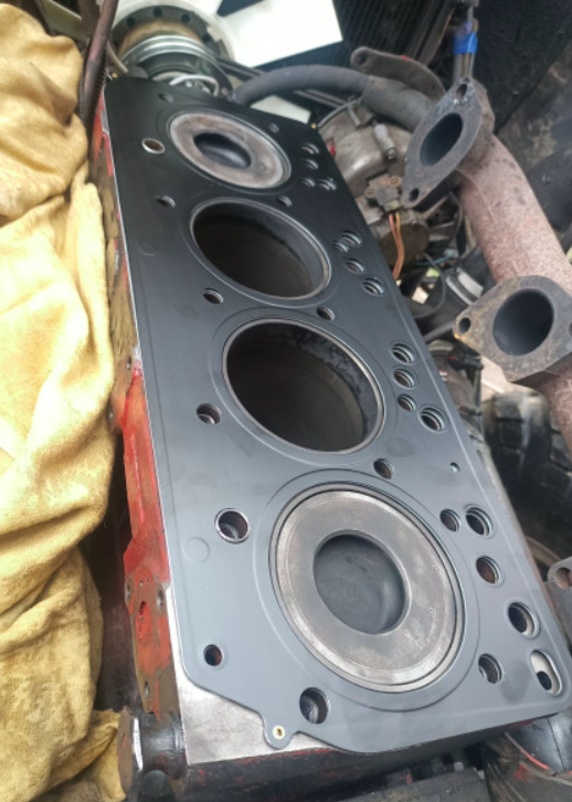

Железная прокладка не подошла, при запуске из под неё сифонит.
Поставил другую, пока нормально.
Сообщения: 4696

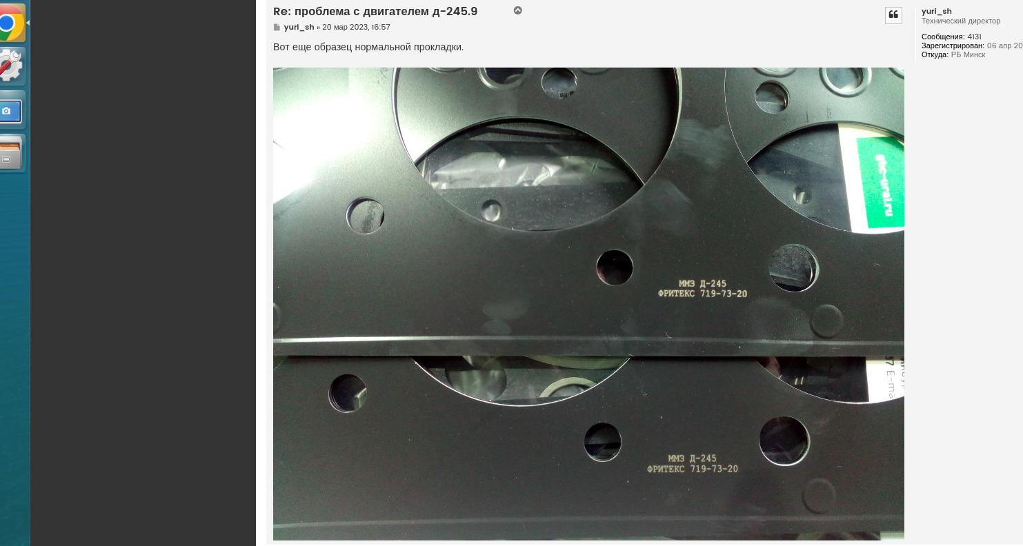

Это нормально.Металлическая прокладка,в добрые времена 3500 стоила,а те,что дешовые все сифонят,они в половину тоньше,от качественной прокладки.
DESOTO
Сообщения: 1028
Сообщение DESOTO »
Да уж, продаваны везде хотят обмануть... Могут и за 3500 куйню впарить . Хорошо хоть делов на 2 часа, прокладку перекинуть (если конечно в масло не пошло) :biggrin:
Сообщения: 4696
Temac производитель металлических прокладок,Чехия.Я считаю,для 245 металлическая прокладка излишество.
DESOTO
Сообщения: 1028
Сообщение DESOTO »
Помониторил .. отличие пркладки марки фуфло от нормальной. Ноунейм , какую я и поставил.
Как обычно , на ошибках учатся.. на своих, суко..
Надо было такую дождаться
:fool:

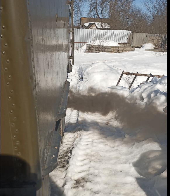

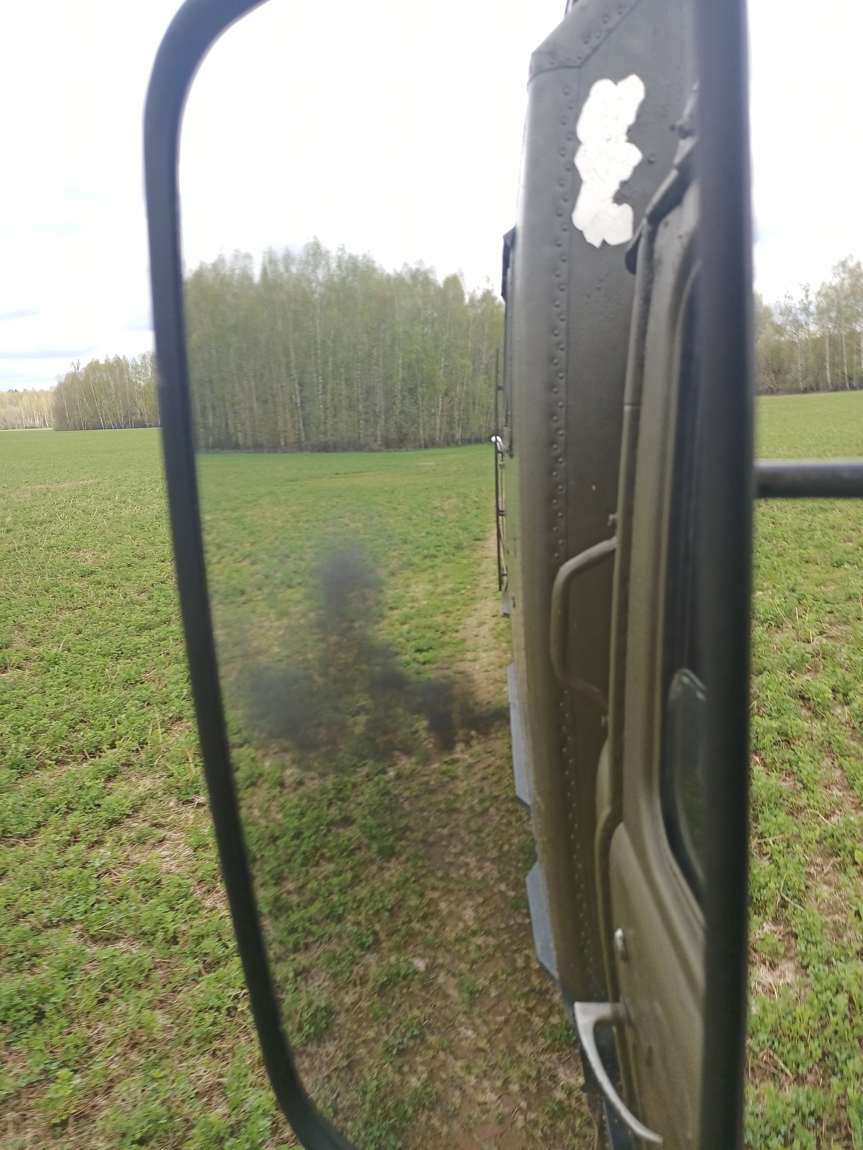

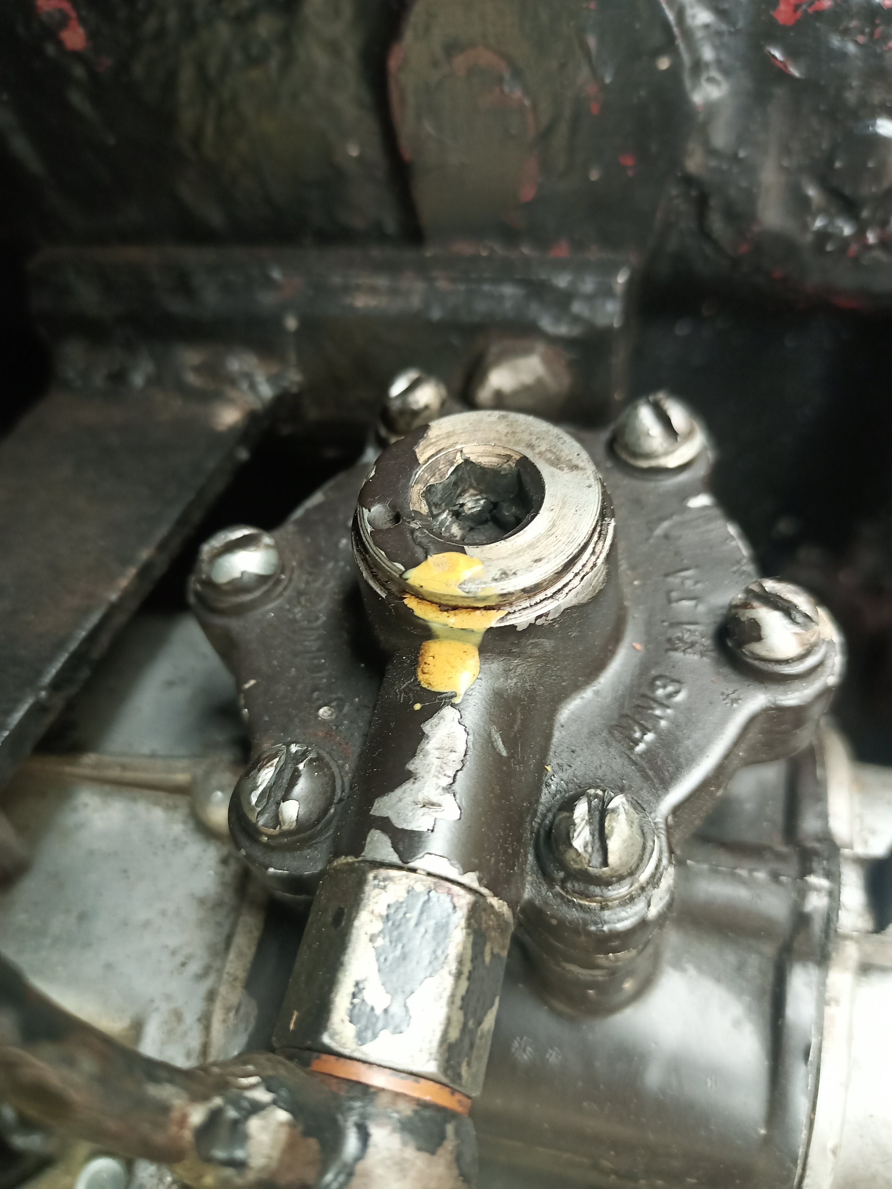

Попробовал прокатиться, после замены тнвд движок тупой на разгон и больше 75 км, ч практически не разгоняется, хотя со старым тнвд 90 легко. Покрутил под этой пробкой болт, открутил на два оборота. Машина сразу бодро прокатилась, но при разгоне движок очень сильно коптит.
Сообщения: 2820
Благодарил (а): 90 раз
Поблагодарили: 86 раз
Это похоже пневмо корректор, там ни крутить а гаечку подкладывать надо, чтобы имитировать наддув
