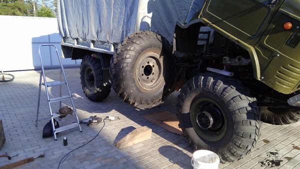

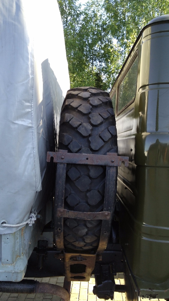

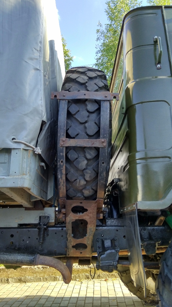

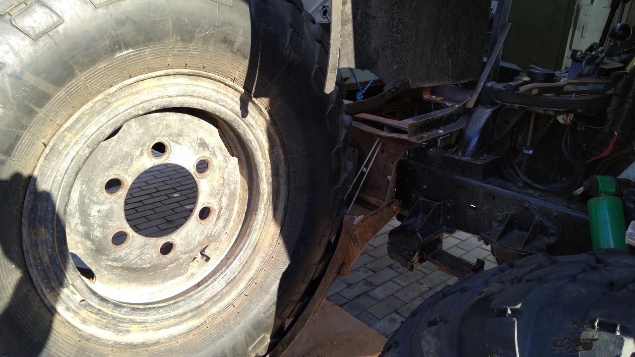

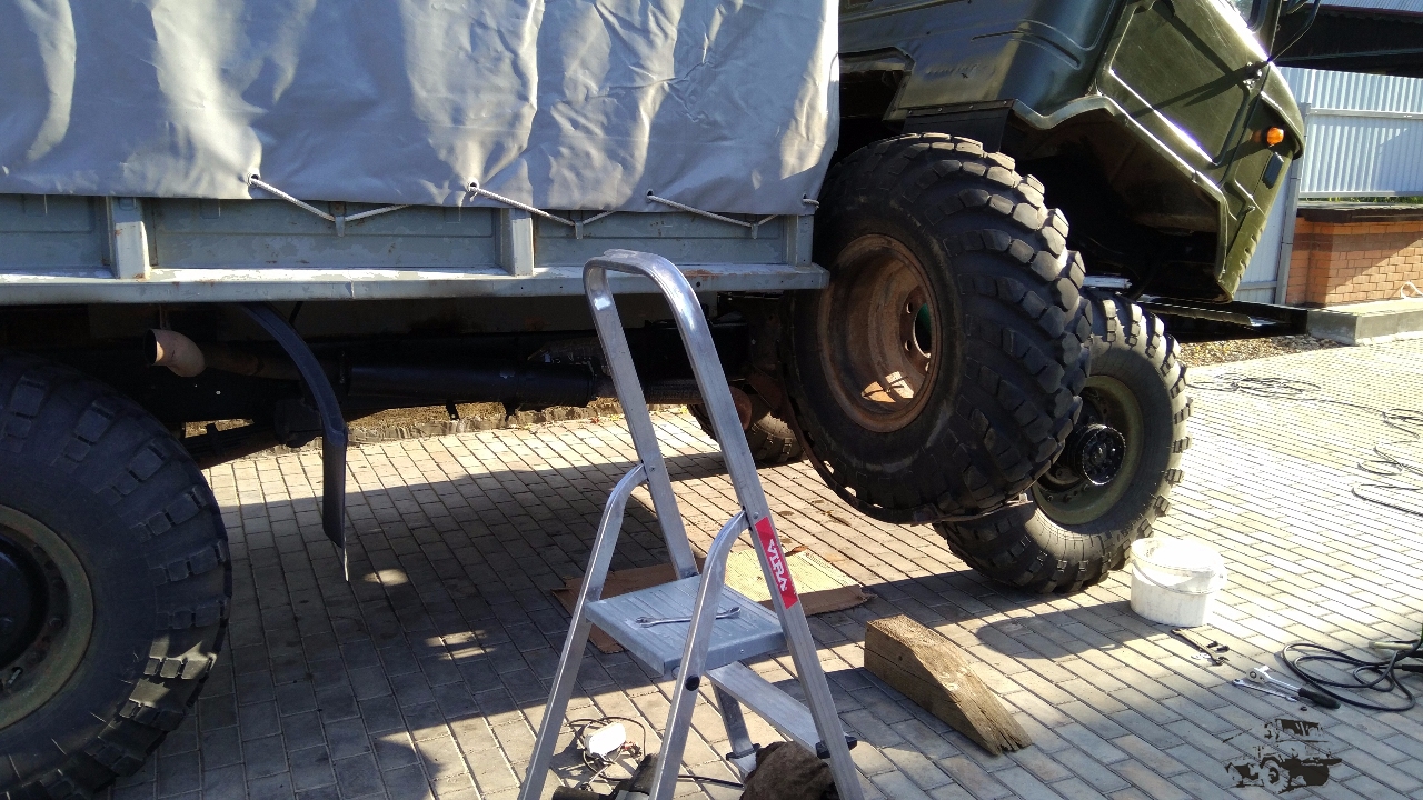

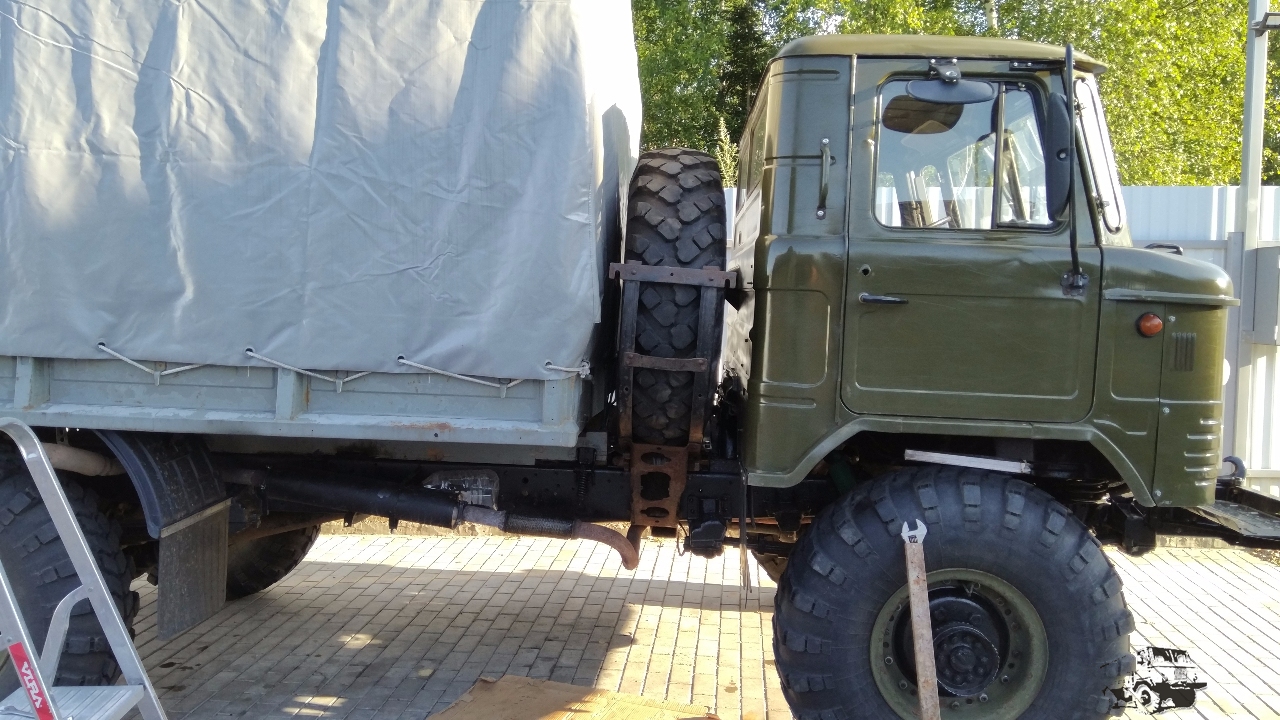

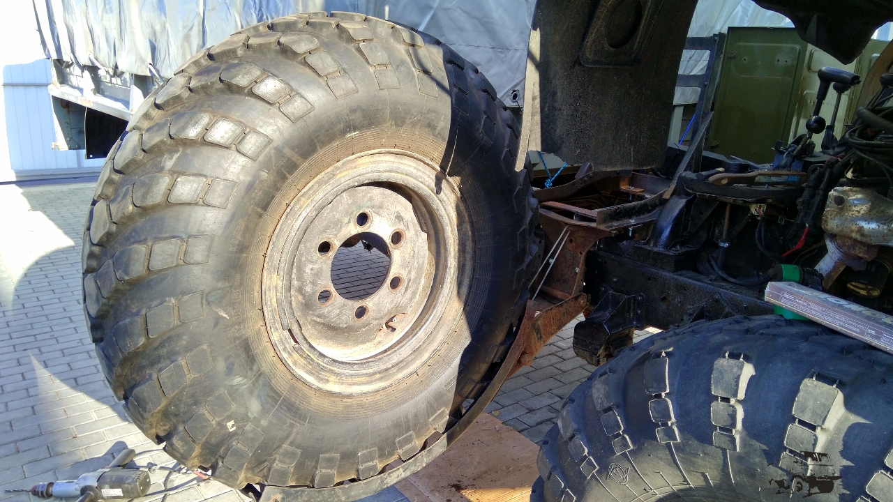

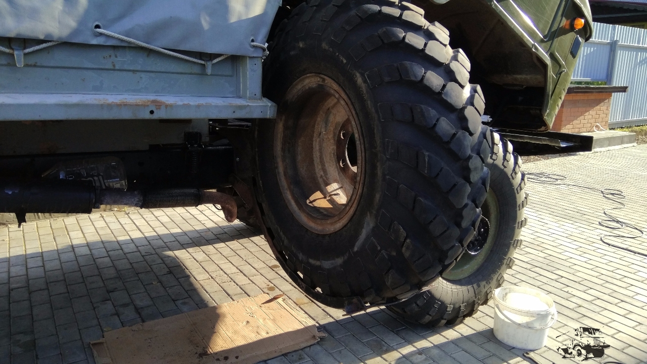

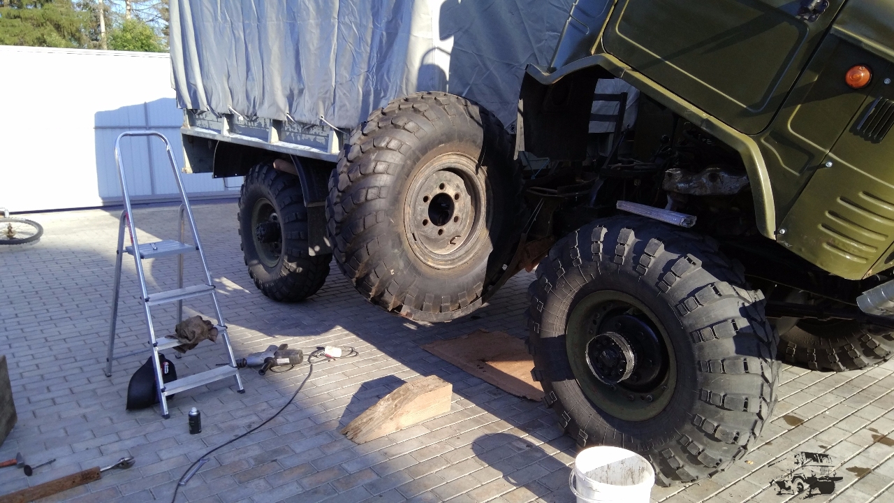

закатываем колесо и пытаемся поднять
ТРЕНЕР
Эдуард100
Сообщения: 2749
Откуда: г.Воронеж
ГАЗ 66 АКПП
Сообщение Эдуард100 »

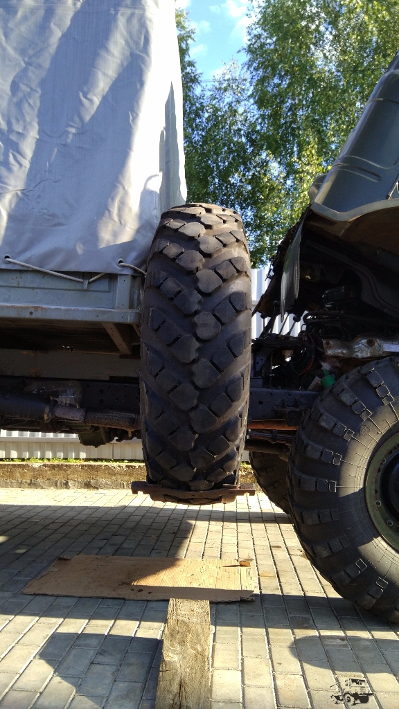

Я трос не наматываю, заморочно запаску вынимать, колесо закатываю на место а железо просто руками поднимаю и растяжками подтягиваю.

однако немного проблема
мой балоник с одной стороны почему то не на 30
и поднимать приходится простым рожковым ключем
ТРЕНЕР
Avalanch
Сообщения: 1918
ГАЗ 66 АКПП
Сообщение Avalanch »
Эдуард100 писал(а):[post]356454[/post] Я трос не наматываю, заморочно запаску вынимать, колесо закатываю на место а железо просто руками поднимаю и растяжками подтягиваю.
ну и у меня по ходу получилось так же

а по проходимости что про поведение автомата скажешь?
Avalanch
Сообщения: 1918
ГАЗ 66 АКПП
бросил все и просто закинул его туда руками
ТРЕНЕР

ну и в принципе , как Эдик говорит , наверное так и буду впредь ее руками забрасывать
ато с лебедкой реальная йебля какая то

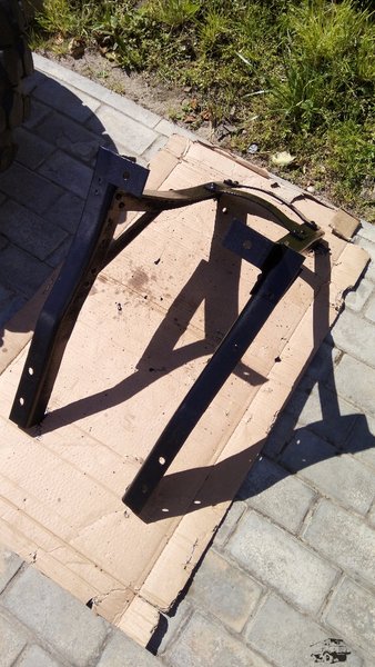

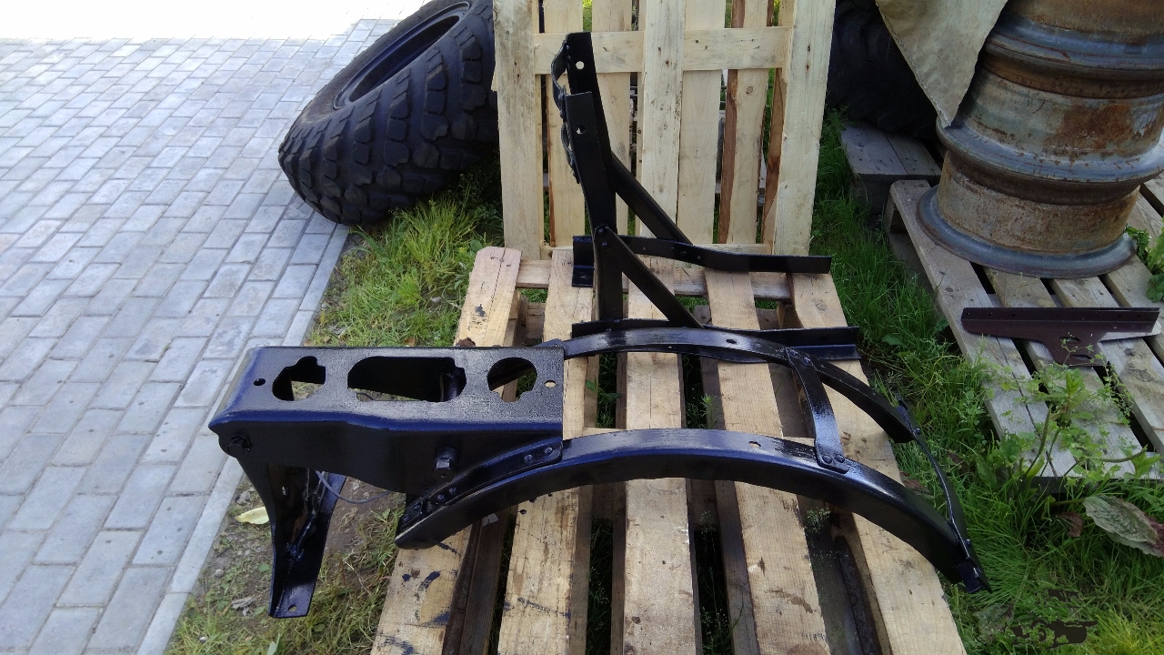

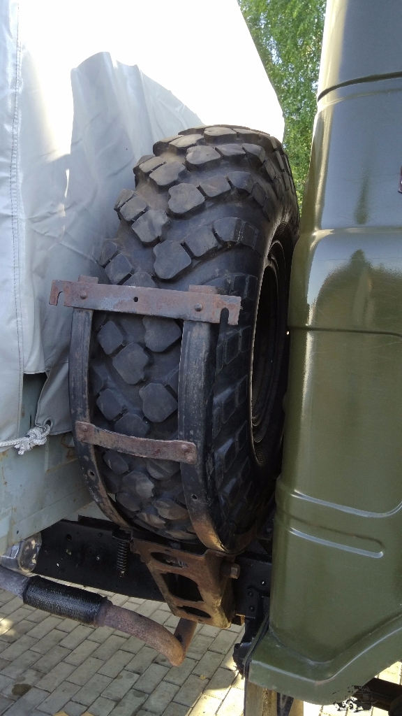

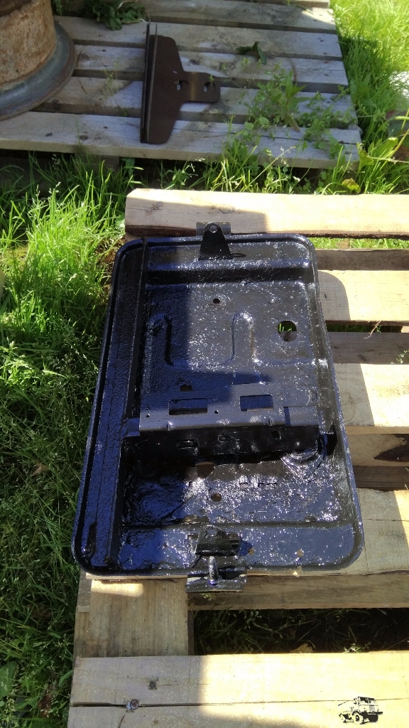

ну и теперь
после испытаний
все разбираем заново
для покраски
ТРЕНЕР
Avalanch
Сообщения: 1918
ГАЗ 66 АКПП

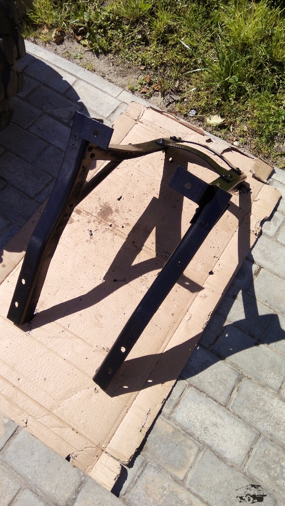

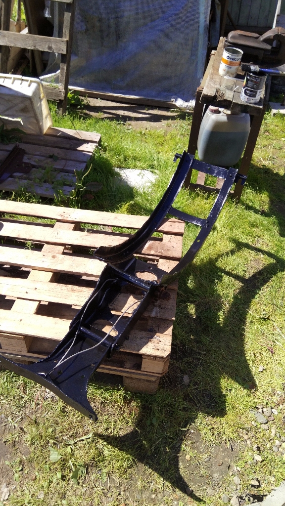

красим все да пожирнее
ТРЕНЕР
Avalanch
Сообщения: 1918
ГАЗ 66 АКПП

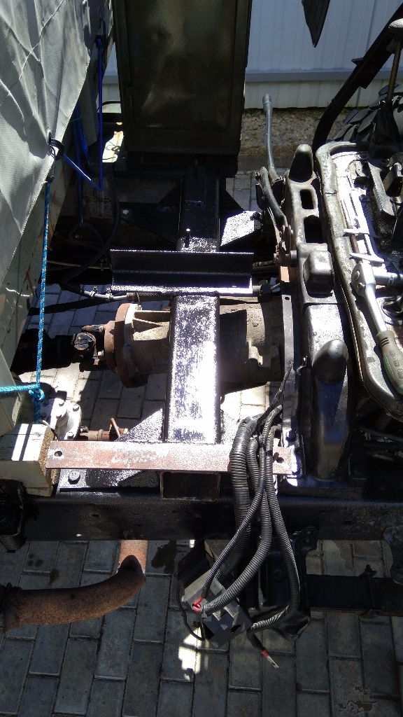

и кронштейн остается сохнуть на неделю
его я установлю в другой раз

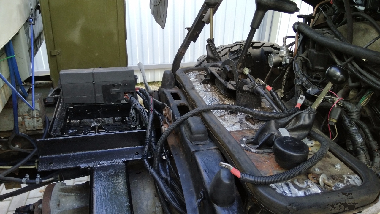

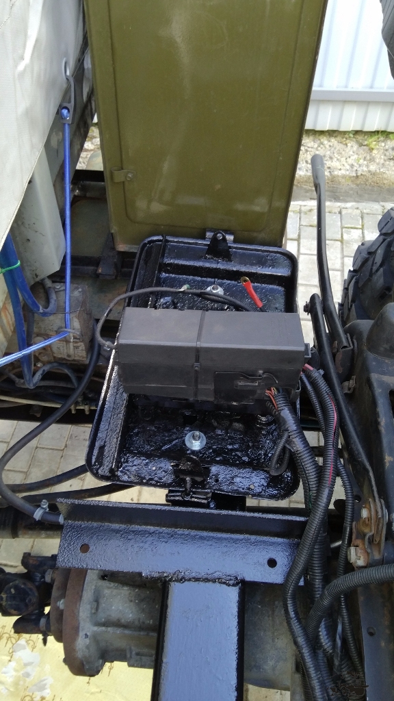

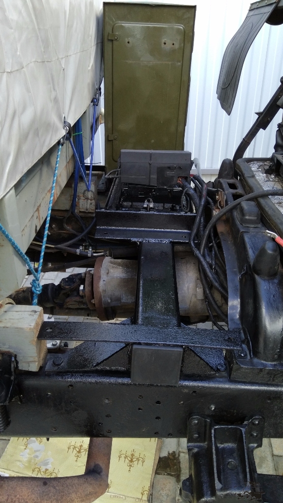

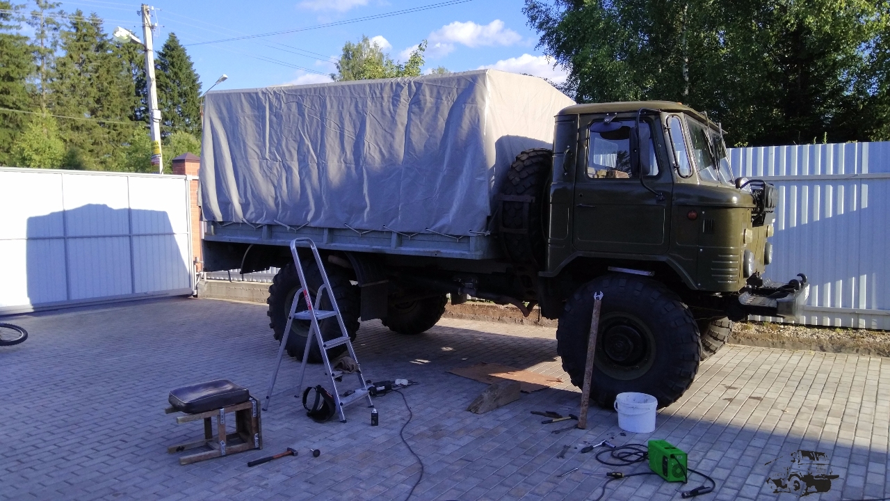

а сейчас нужно доделать электронную часть
чтоб завести машину и не бросать ее посреди двора
для этого в лотке АКБ варим и прикручиваем конструкцию для удерживания блока реле и предохранителей
Последний раз редактировалось Avalanch 24 июл 2017, 11:33, всего редактировалось 1 раз.
ТРЕНЕР
Avalanch
Сообщения: 1918
ГАЗ 66 АКПП
красим ее и устанавливаем в переделанное место

потихонечку подключаем все
а АКБ переносим в левый подкунговый ящик

Avalanch писал(а):[post]356467[/post] жду вопросов )
А не жалко будет подкунговый ящик вместе с аккумулятором оторвать? Тоже ищу место под второй аккум, пока вижу где-то под будкой в середине рамы.
жалко ну а хрен ли с делаешь
к тому же он у меня сделан в силовом каркасе
ящик этот
