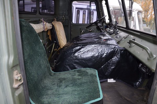

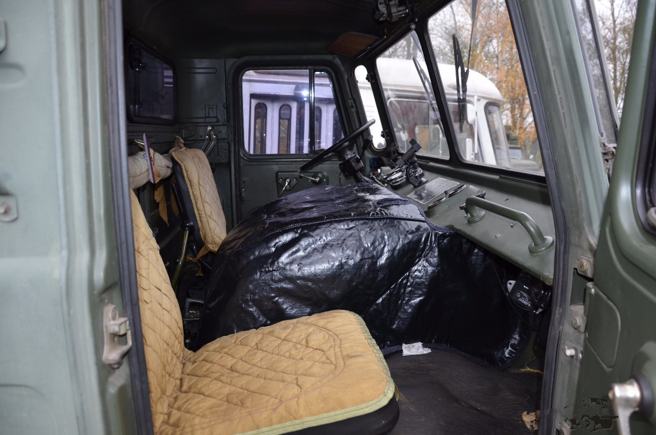

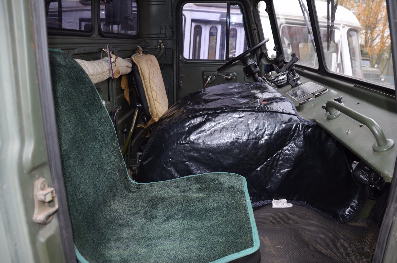

Капотный утеплитель По соседству заехал к Кайот555 за утеплителем на капот.. Черный, новый как и хотел + накидка на сиденье венгерский вариант- как ковёр прям- жаль одна.. 8) В прошлом году как-то все расхватали очередную партию, но в этом получилось- Спасибо Кайот555..

vivanov76 писал(а):[post]360849[/post] Венгерский вариант накидки на сиденье..
"венгерский" вариант - это зелёные или бежевые?
Сообщения: 4416
rebizov1 писал(а):[post]360857[/post] венгерский" вариант - это зелёные или бежевые?
Зелёная плотная как ковролин, тогда как наша посути тряпка плотная..

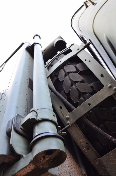

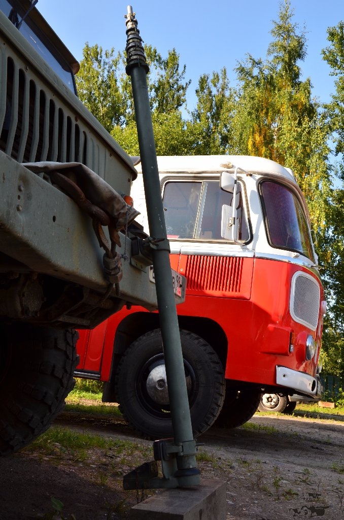

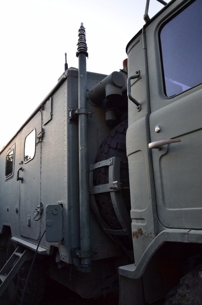

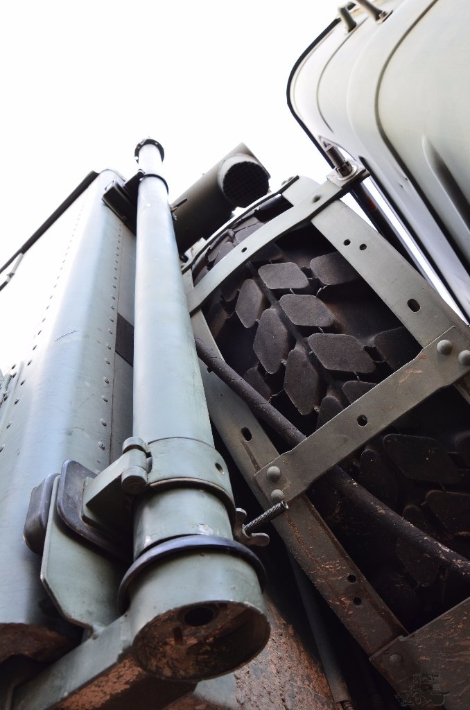

Звонит как-то Andrew "Питерский Злодей" говорит разбирал тут "сусеки" и нашёл КУНГовую антенну/телескоп от Шишиги- забирай реквизит 8) :lol: Может получится на неё чего-нибудь вроде антенны установить..
Прям чувствую как е2-е4 мне хочет подсказать чего-нибудь интересного :shock: :idea:

vivanov76 писал(а):...разбирал тут "сусеки" и нашёл КУНГовую антэну телескоп от Шишиги- забирай реквизит 8) :lol:
Может получится на неё чего-нибудь вроде антэны установить..
Это изделие называется легкий полутелескоп на защелках, а никакая не антенна.
Чувствую, сейчас набежит куча "специалистов" и будут доказывать, что это либо антенна, либо телескоп.
Отвечаю сразу - в качестве антенны можно использовать все металлическое... да хоть колесный диск от Шишиги;
а полутелескоп, потому что выдвигается вручную, а не лебедкой. Подъемная лебедка может быть ручной, а может приводится
в действие посредством электромотора.
Конечно подскажу. Мне отдай! :D
Или продай, обменяй на что-то... или варианты.
Давно ищу этот такелаж. Тебе он зачем? А мне для прямого предназначения.

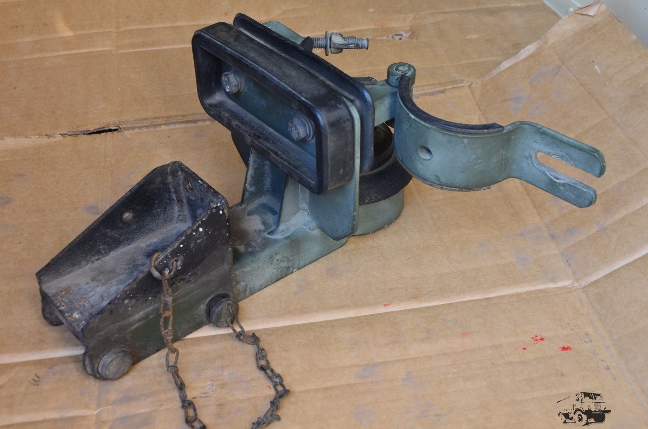

Леша у меня этих телескопов в гараже несколько штук лет 8 лежит))

Эдуард100 писал(а):Леша у меня этих телескопов в гараже несколько штук лет 8 лежит))
Где ж ты раньше был... целовался с кем... :D

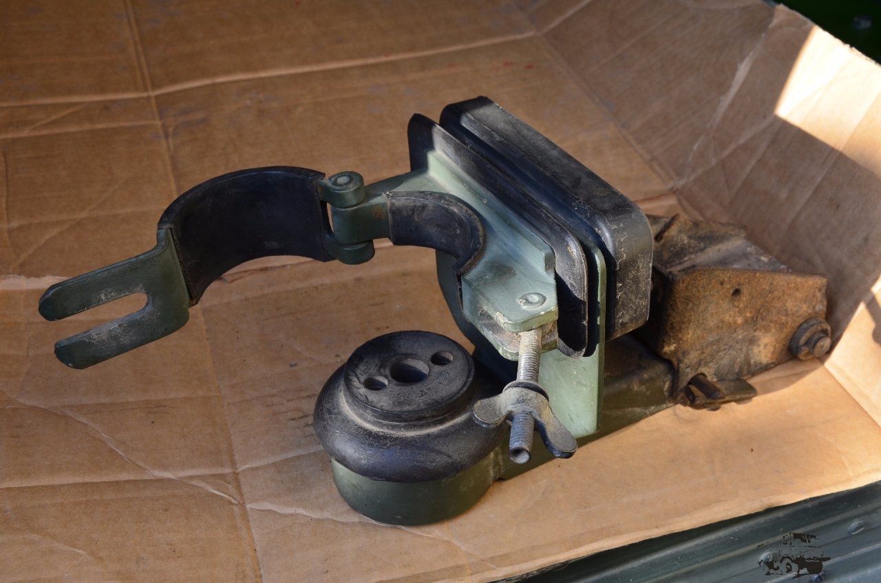

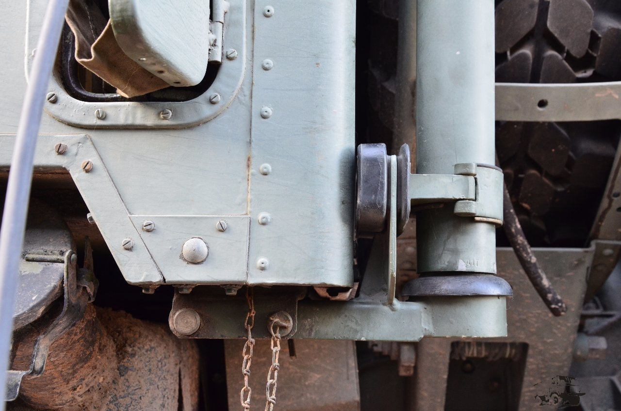

Ну мне не столько нужны эти телескопы (хотя несомненно и пригодились бы), сколько крепления на кунг под этот телескоп.

Ищу я крепления, а не мачту.

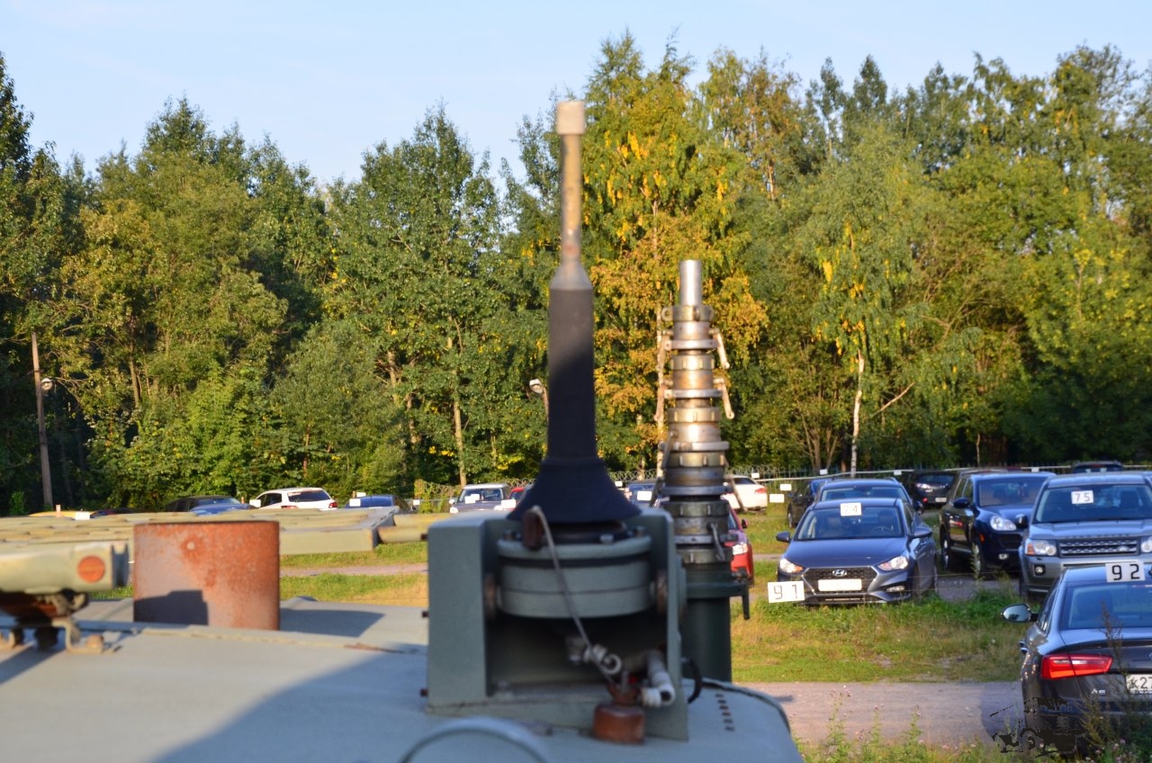

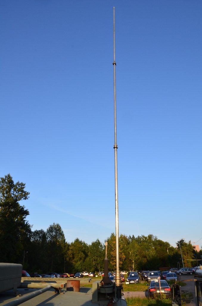

Пробно разложил телескоп на три колена уже высоко, что будет если поднять на всю длинну :shock: :idea: Строп/растяжек нет, а без них она походу сложится на бок- короче её разложить надо ещё по тренироваться 8)

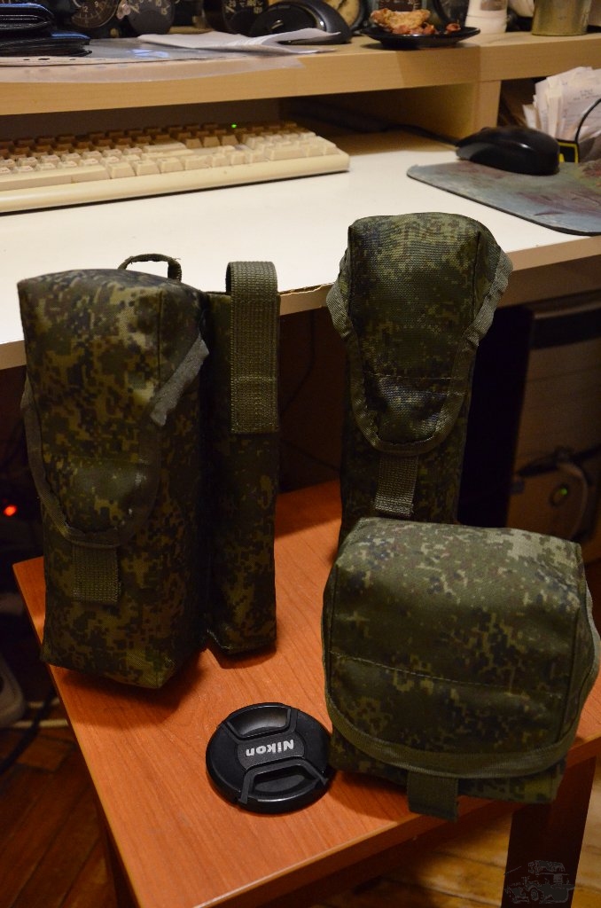

Старенький чехол рассыпался после первых же веток на лесной дороге ,
или от ветра на скорости..
Пошили из специальной чем то пропитанной ткани для бронежилетов и аксессуаров на него.. Вроде как ночью в бинокль этот материал не виден.. 8)

vivanov76 писал(а):Пробно разложил телескоп на три колена уже высоко, что будет если поднять на всю длинну :shock: :idea:
Полная высота легкого телескопа 10,5 метра.
Без растяжек ставить его нельзя - колена погнуться и потом ты его не соберешь.
Могут и сломаться.
Сообщения: 4416
e2-e4 писал(а):[post]360921[/post] Без растяжек ставить его нельзя - колена погнуться и потом ты его не соберешь.
это да.. Интересно как его со стропами раскладывать ? Один поднимает, а трое по бокам придерживают ? Пока солдатики держат стропы верних колен уже середина начнет гнутся .. Сколько-же человек её должны так сказать контролировать :lol: :?:
Сообщения: 6022
Поблагодарили: 20 раз
vivanov76 писал(а):Интересно как его со стропами раскладывать ?
А его не надо раскладывать, он поднимается вертикально.
Я его один поднимаю :D

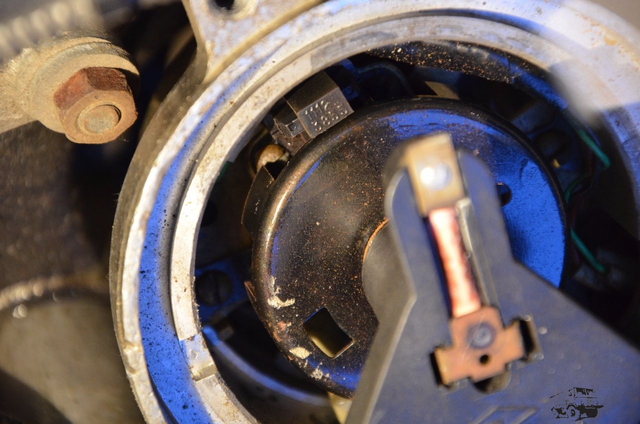

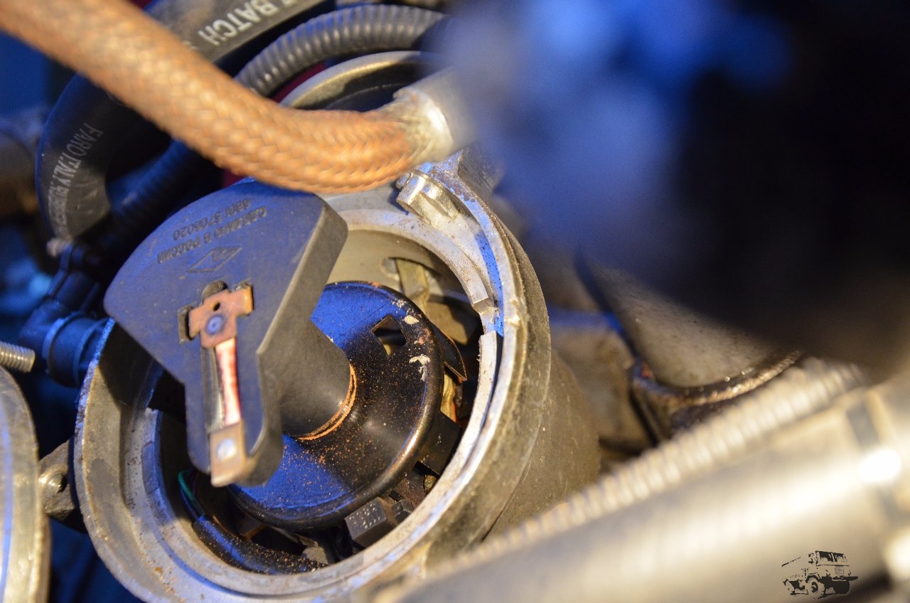

Оказался с датчиком холла..

Виталий привет, трамблер заводского производства?
Сообщения: 4416
yuriy.ohlopkov писал(а):[post]360982[/post] Виталий привет, трамблер заводского производства?
Привет, Юра ! Не знаю.. Тут есть мысль, что может это внутренности ЗИЛовского трамблёра собрали в корпусе ГАЗоновского с "точным" датчиком холла.. Говорят это лучший и редкий вариант, что можно собрать..
