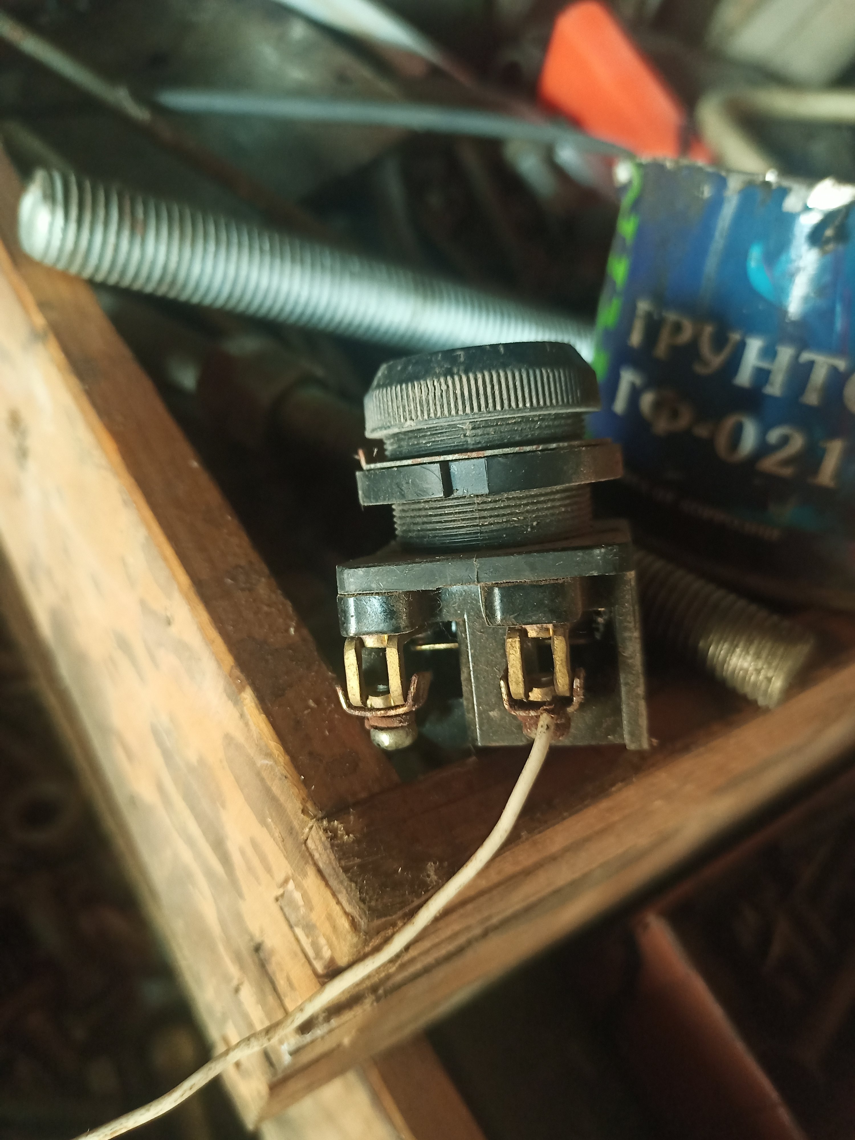

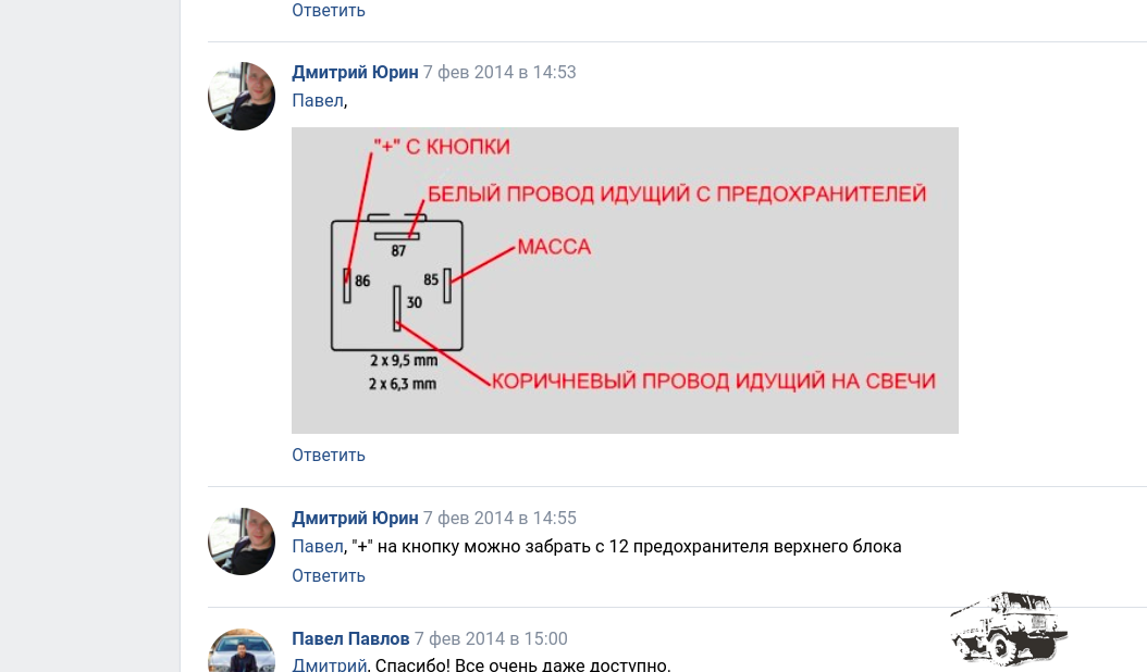

Привезли тут ГБЦ со свечами накала, только правда самих свечей нет, потом прикуплю. Вопрос, как их подсоединять? Пишут про реле от стартера Газели, какой то блок для них и т.д. А просто через силовую кнопку подключить? Нажал на 10 сек и готово, зачем всякие релюхи мутить?
Сообщения: 3937
Благодарил (а): 38 раз
Поблагодарили: 222 раза
DESOTO писал(а):[post]459870[/post] Нажал на 10 сек и готово, зачем всякие релюхи мутить?
Ну найдешь кнопку которая не горит можно и так , одна свеча порядка 10 ампер жрет

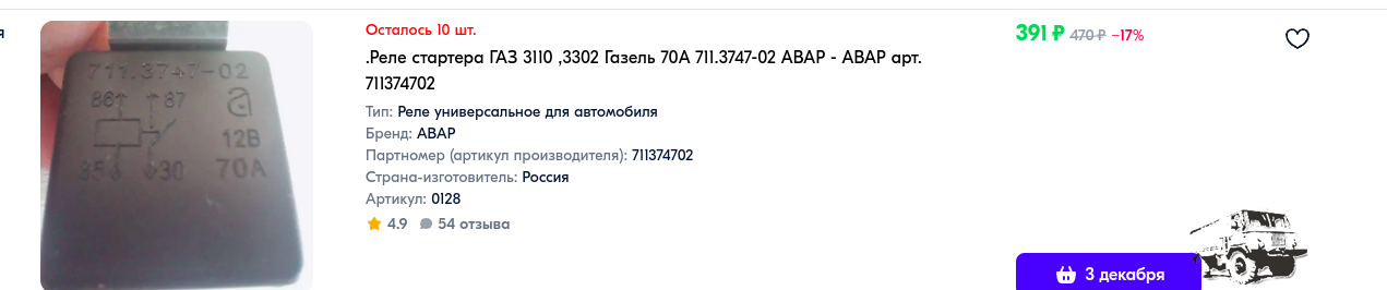

Понятно, будем включать через реле :wink:
Сообщения: 4696
Поблагодарили: 205 раз
DESOTO
Сообщения: 1028
Сообщение DESOTO »
Это дорого, вот такое поставлю.
Сообщения: 4696
Силовую часть желательно делать короткую.По тому реле ставят как можно ближе к свечам.Твое реле надо ставить в кабине,что совсем не удобно.

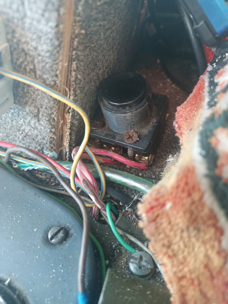

Поставил простую кнопку без всяких реле, работает нормально, правда аккум просаживается очень хорошо при нажатии.

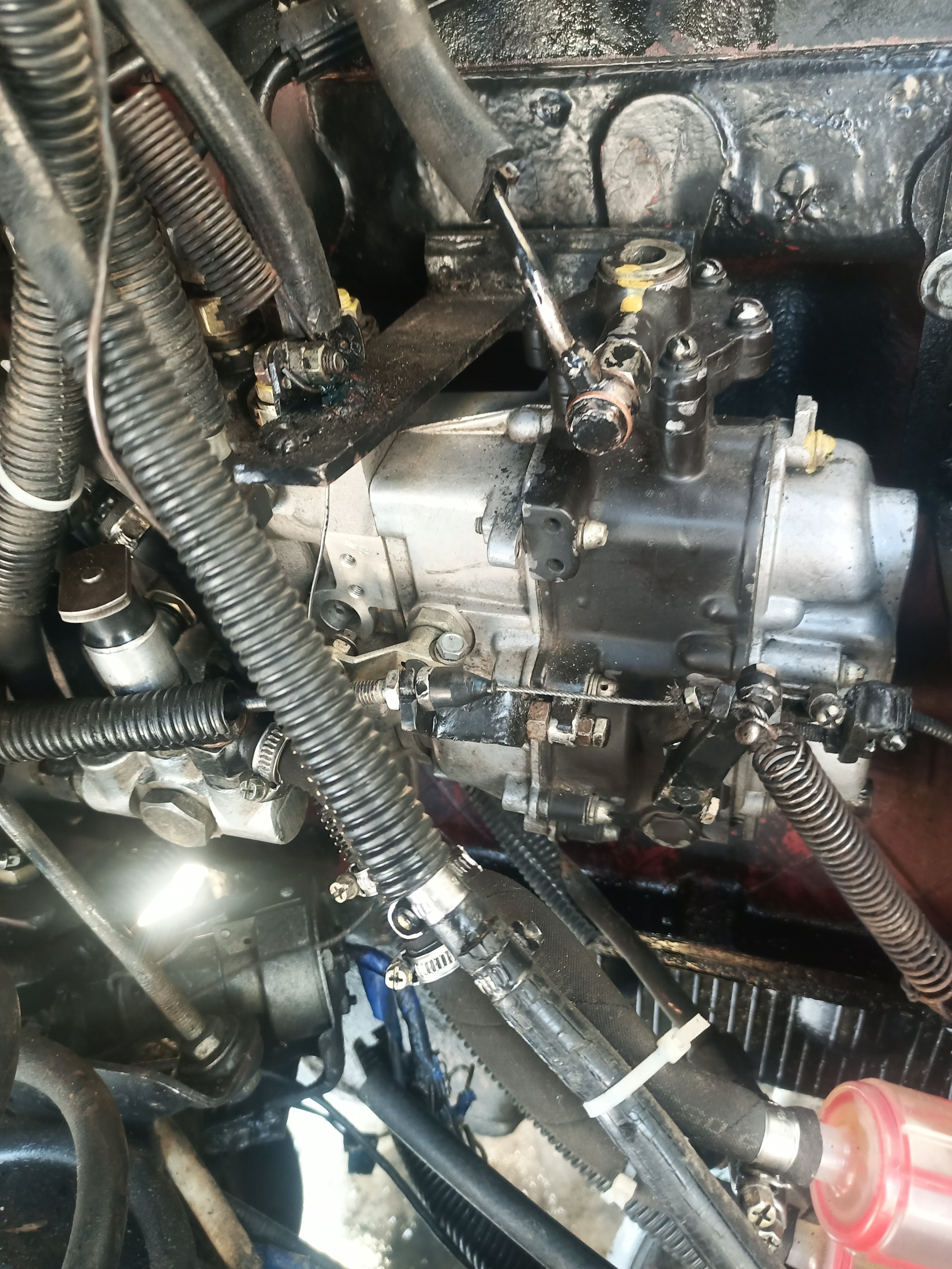

Заменил тнвд и поменял распылители в форсунках, теперь запускается без проблем, даже без подогрева в небольшой мороз и после долгого простоя.

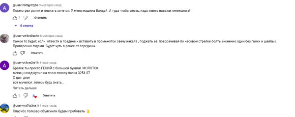

Зажигание выставлял по свече накала. Вроде бы нормально работает, хотя пробовал и туда сюда крутить почуть , разницы особо на месте не заметил.
Сообщения: 4696
Как так по свече накала?
