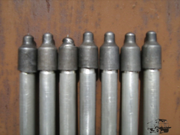

А ещё вот такая причина бывает что вдруг клапана зажало после ремонта - поставил новые штанги клапанов. Фото через пару тысяч км....
