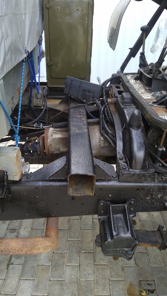

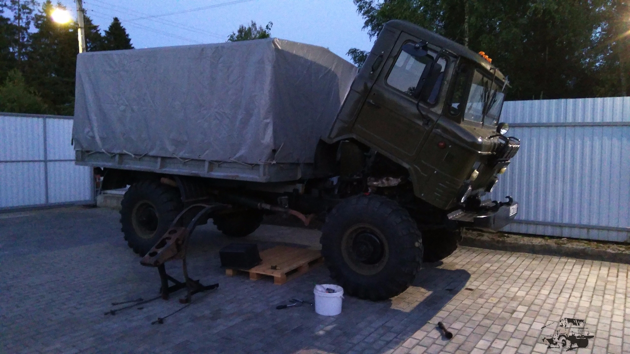

Решил эти выходные убить на инсталяцию в мой автомобиль кронштейна запасного колеса
ТРЕНЕР
Avalanch
Сообщения: 1918
ГАЗ 66 АКПП
Сообщение Avalanch »

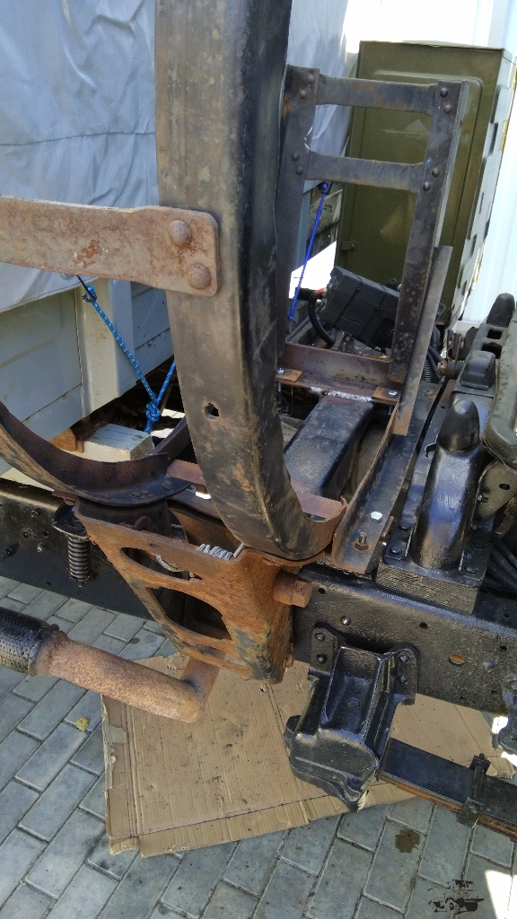

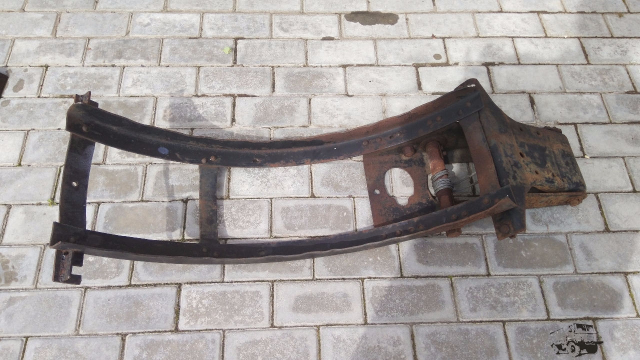

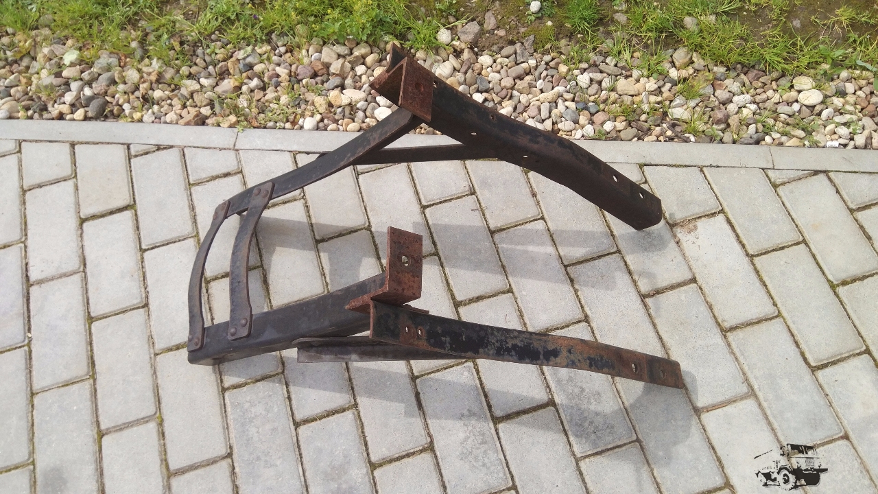

для этого собственно достал из металлолома сам кронштейн
ТРЕНЕР

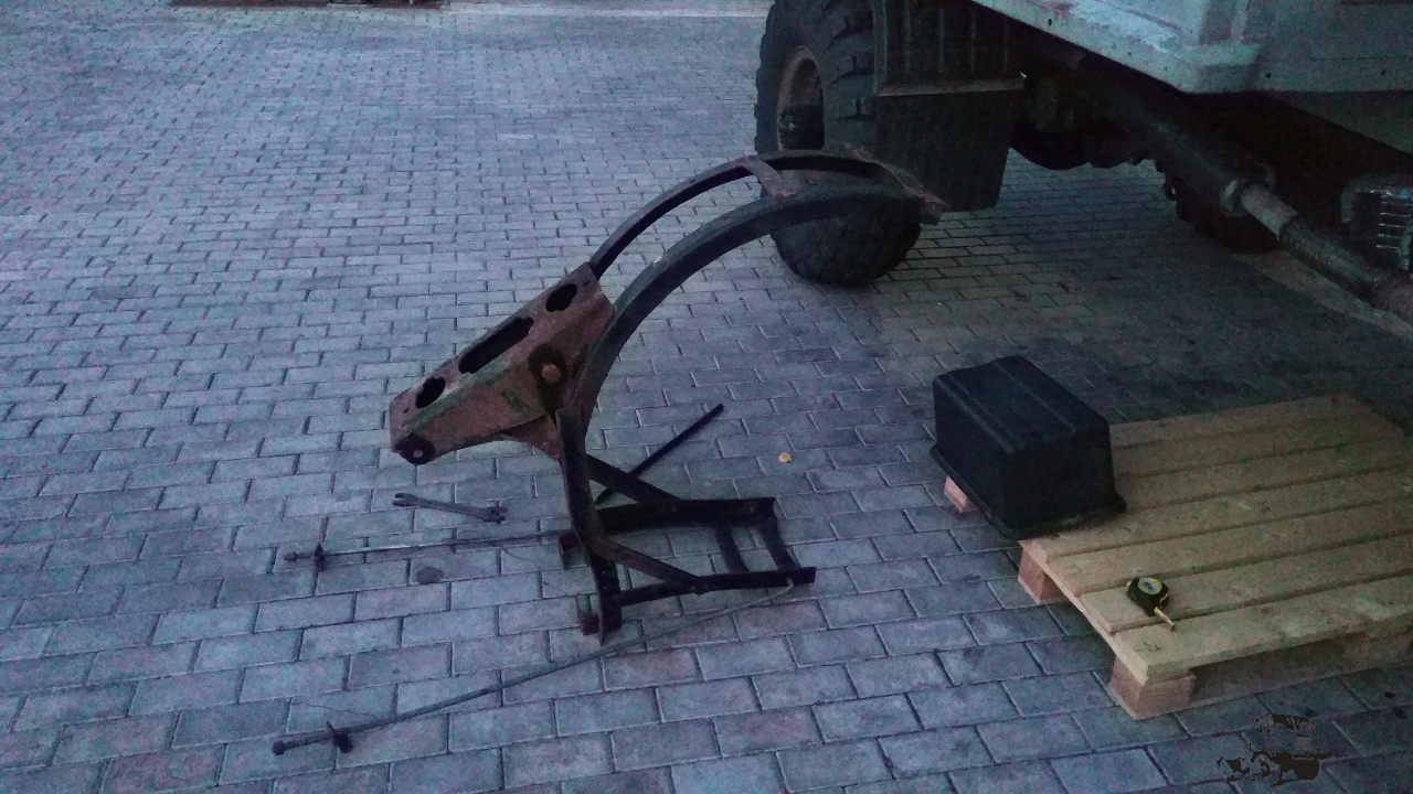

Avalanch
Сообщения: 1918
ГАЗ 66 АКПП
перво наперво разобрал его на части и отмыл
ТРЕНЕР

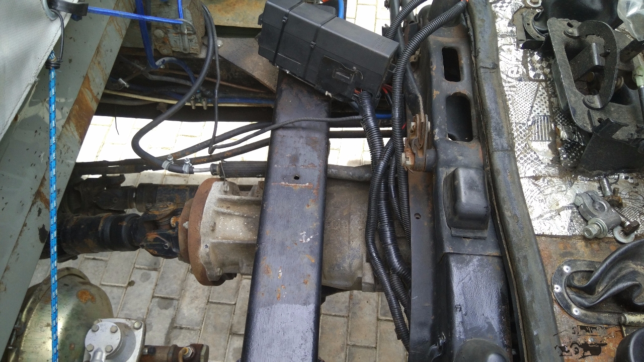

Avalanch
Сообщения: 1918
ГАЗ 66 АКПП

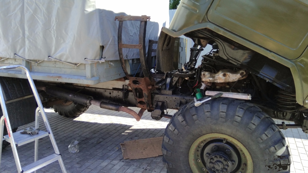

потом разобрал место под его установку
снял АКБ и блок реле и предохранителей
ТРЕНЕР

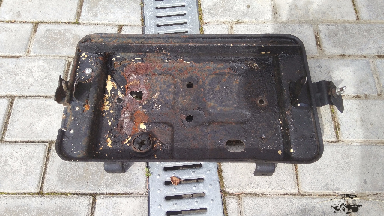

Сообщения: 1918
ГАЗ 66 АКПП
подготовил к ремонту реставрации и инсталяции лоток АКБ
там теперь будет только аппаратура стоять

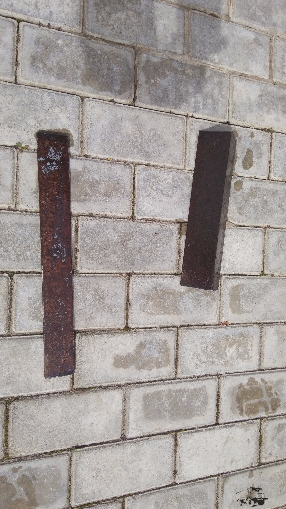

Avalanch
Сообщения: 1918
ГАЗ 66 АКПП

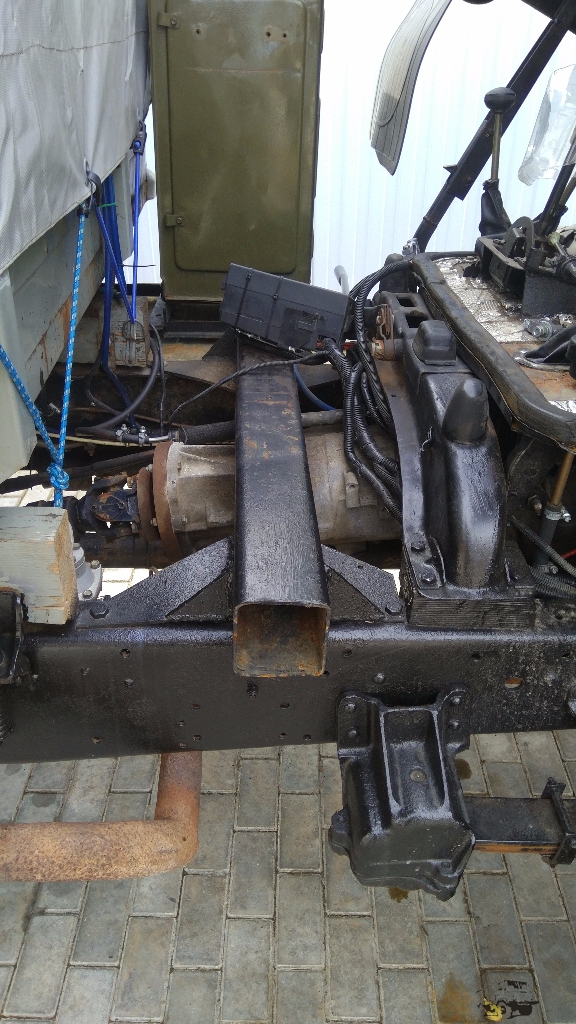

разметил и отпилил необходимые закладные элементы
ТРЕНЕР
Avalanch
Сообщения: 1918
ГАЗ 66 АКПП

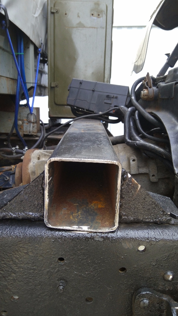

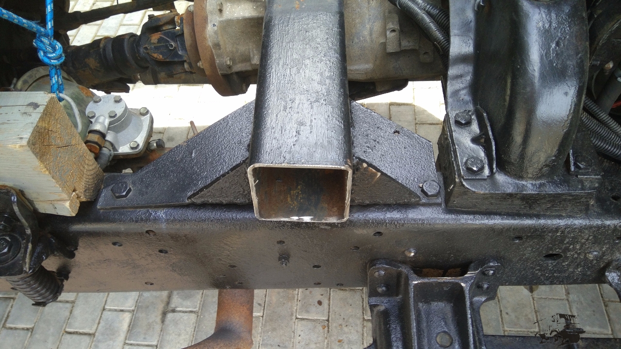

квадратная труба на 100 выступает за раму на 80 мм
ТРЕНЕР
Avalanch
Сообщения: 1918
ГАЗ 66 АКПП
пилим ее на хрен
ТРЕНЕР

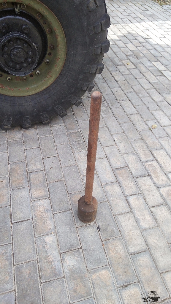

Avalanch
Сообщения: 1918
ГАЗ 66 АКПП
кто нибудь помнит как укладывать парашуты ))))

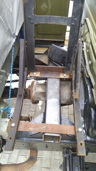

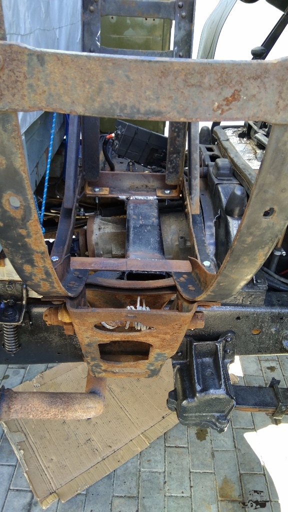

размечаем все на месте
ТРЕНЕР
Avalanch
Сообщения: 1918
ГАЗ 66 АКПП
прихватываем
ТРЕНЕР
Avalanch
Сообщения: 1918
ГАЗ 66 АКПП

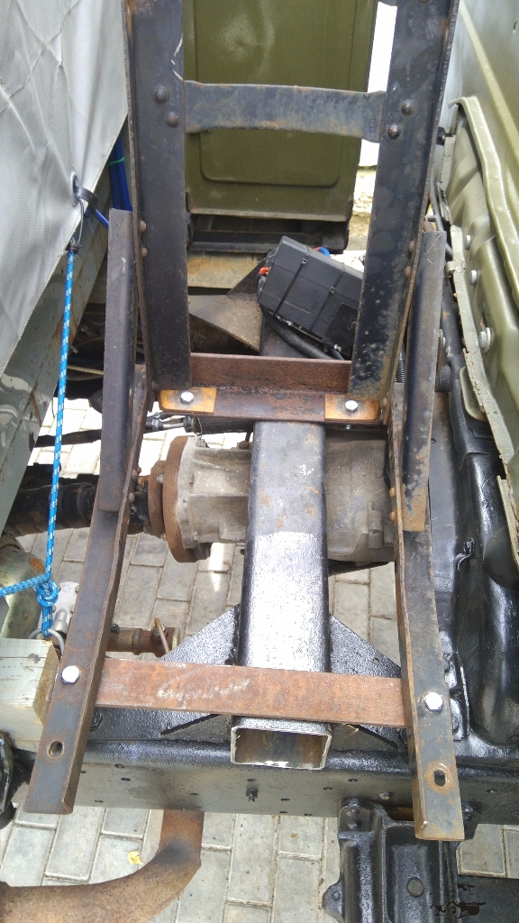

слегонца все прикручиваем
ТРЕНЕР

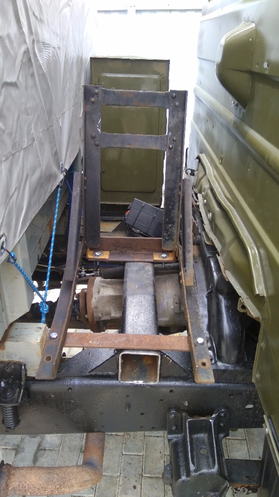

Avalanch
Сообщения: 1918
ГАЗ 66 АКПП

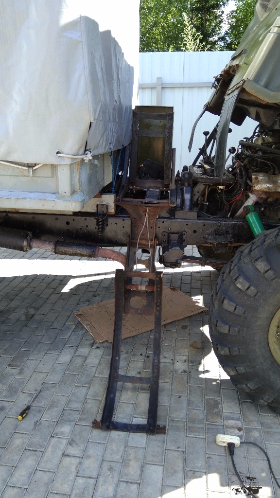

смотрим и измеряем как все будет стоять по месту
ТРЕНЕР

Avalanch
Сообщения: 1918
ГАЗ 66 АКПП

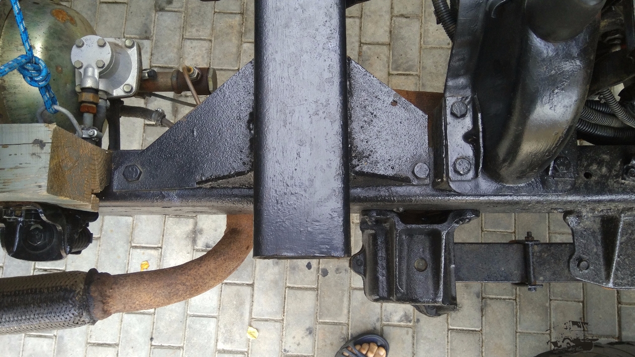

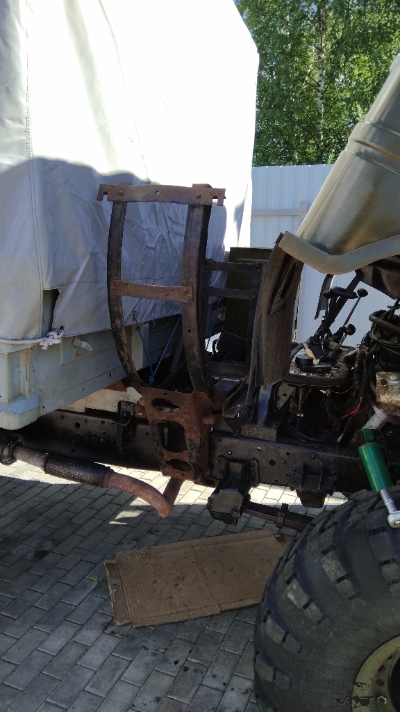

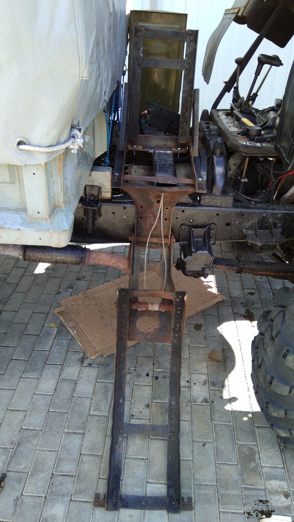

потом хорошенечко всю эту хрень провариваем
включая усиливающие элементы
и смотрим как работает
ТРЕНЕР
