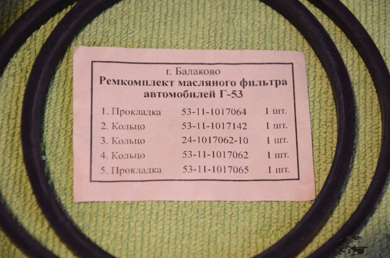

ФАРТОВЫЙ писал(а):[post]360606[/post] vivanov76, резинка с набора или какие другие используешь ?
Резиновые колечки из набора производства "Балаково".. в котором их 5-ть шт. Завод "Балаковская резино-техника" его продукция всегда имела спрос и была качественной.. 8)

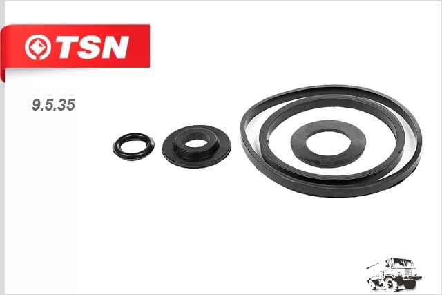

Кстати о колечках. Я ставил вот то второе слева, только тонкий край отрезал по кругу до толстого. И по толщине в самый раз, и по посадке и по прочности хорошо.
А так видел ставят медные кольца, вообще вечно получается.

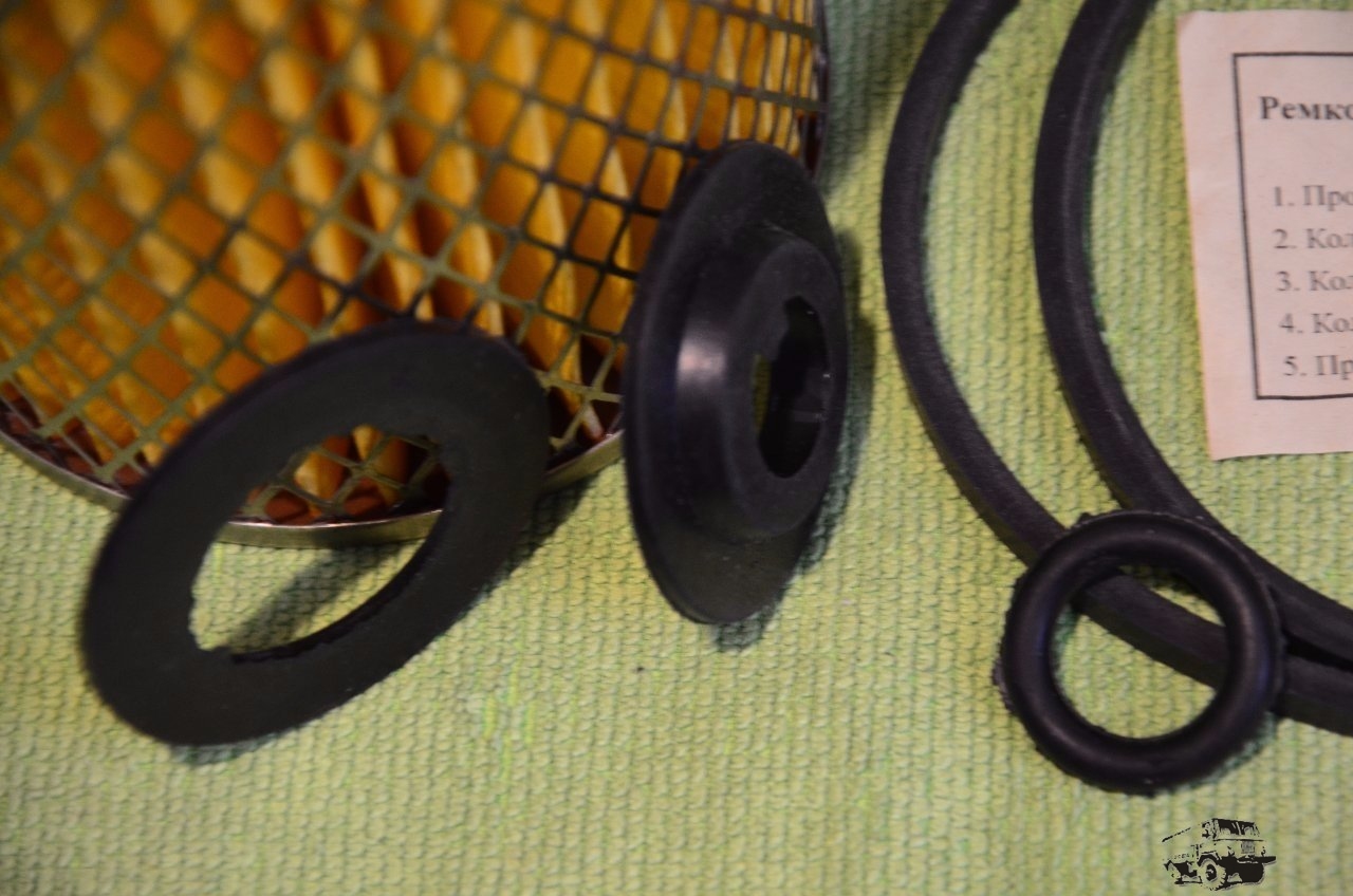

Сообщения: 3325
Благодарил (а): 26 раз
Поблагодарили: 262 раза
Здесь лучше видно.
