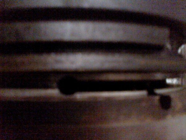

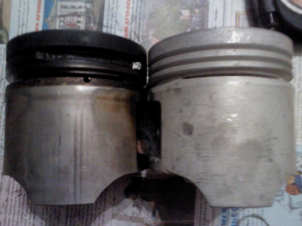

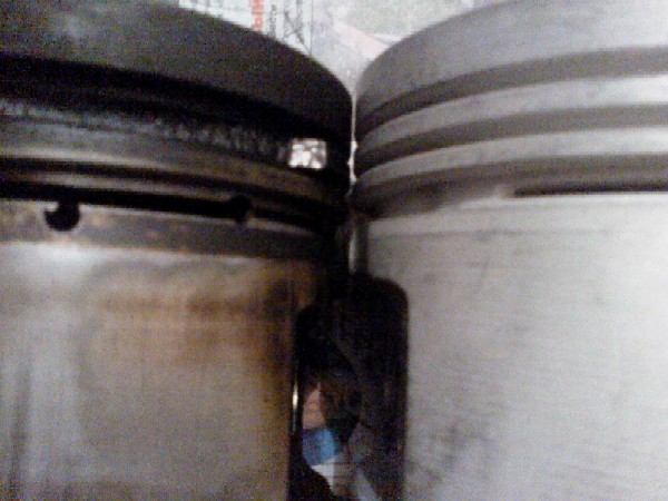

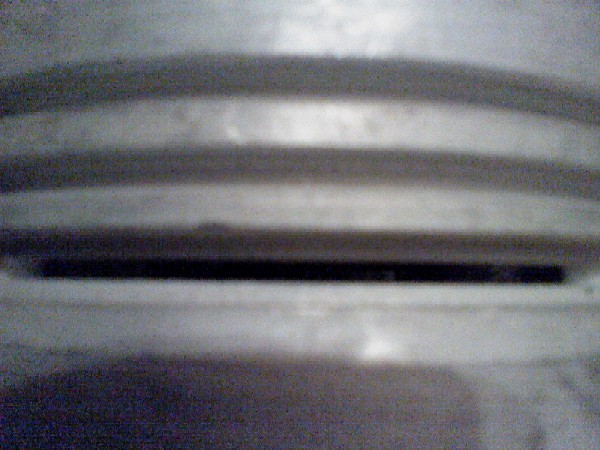

Приобрел поршень. Но есть вопрос. На "родном" поршне в прорезях под кольца присутствуют отверстия. В том же поршне, который приобрел этих отверстий нет. Как вы думаете, друзья, очень критично отсутствие данных отверстий?
л-т
Сообщения: 2000
Откуда: Крым,Феодосия.
Re: ГАЗ-66, ВеАн59
Сообщение л-т »
Там щель, а там отверстие для масла. И то и то работает. Криминала не усмотрел.

Так-то оно так, но в старом поршне к той щели еще отверстия "прилогаются" , а в новом поршне этих отверстий нет, вот это меня и смущает!!!

Померил я вес поршней. Старый весит (только поршень) 658грамм, а новый 558 грам. Ровно 10 грамм. Это критично или не очень. Поговорил с водителями на работе пожали плечами, говорят, что нужно с мотористом советоваться, а моториста на работе у нас нет. Вот поэтому спрашиваю вас други мои!!!
