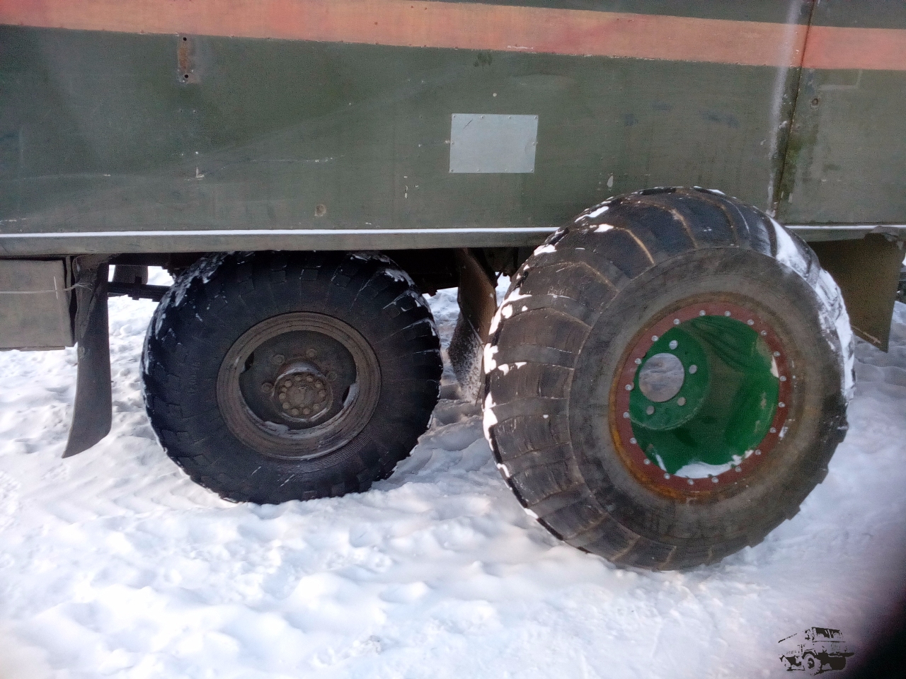

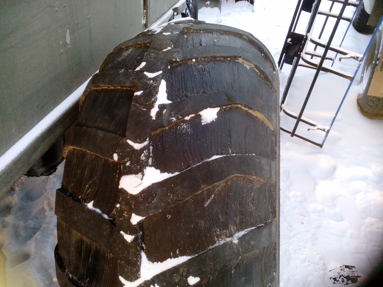

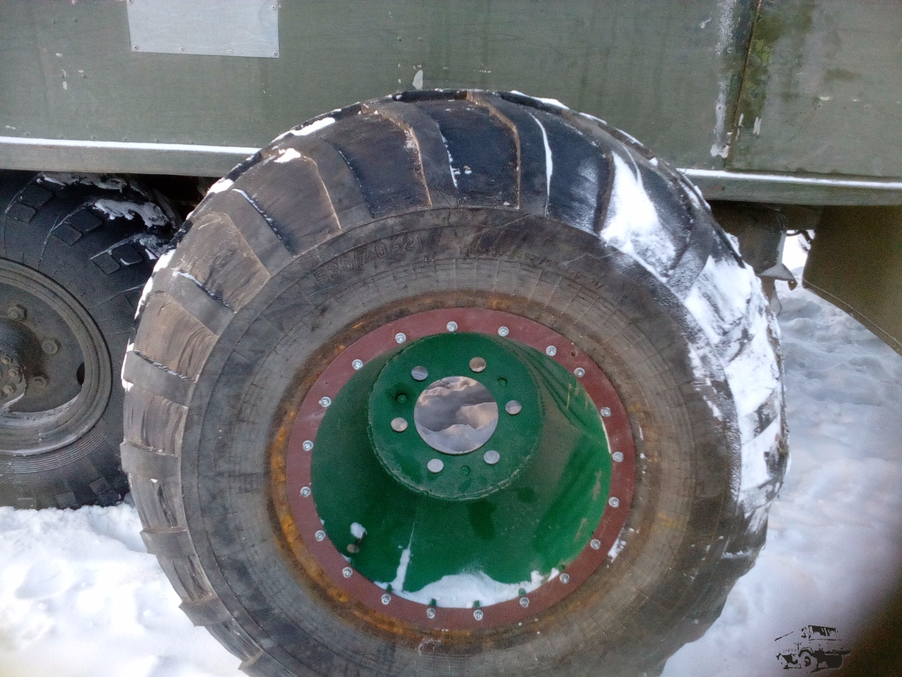

осталась вот такая резина от проэкта .вес с диском около 100 кг вроде ,вот под шишигой интересно не начнет диск выламывать.ободранны только клыки ,под 50 кг с покрышки срезано,корд и бока не торгались
