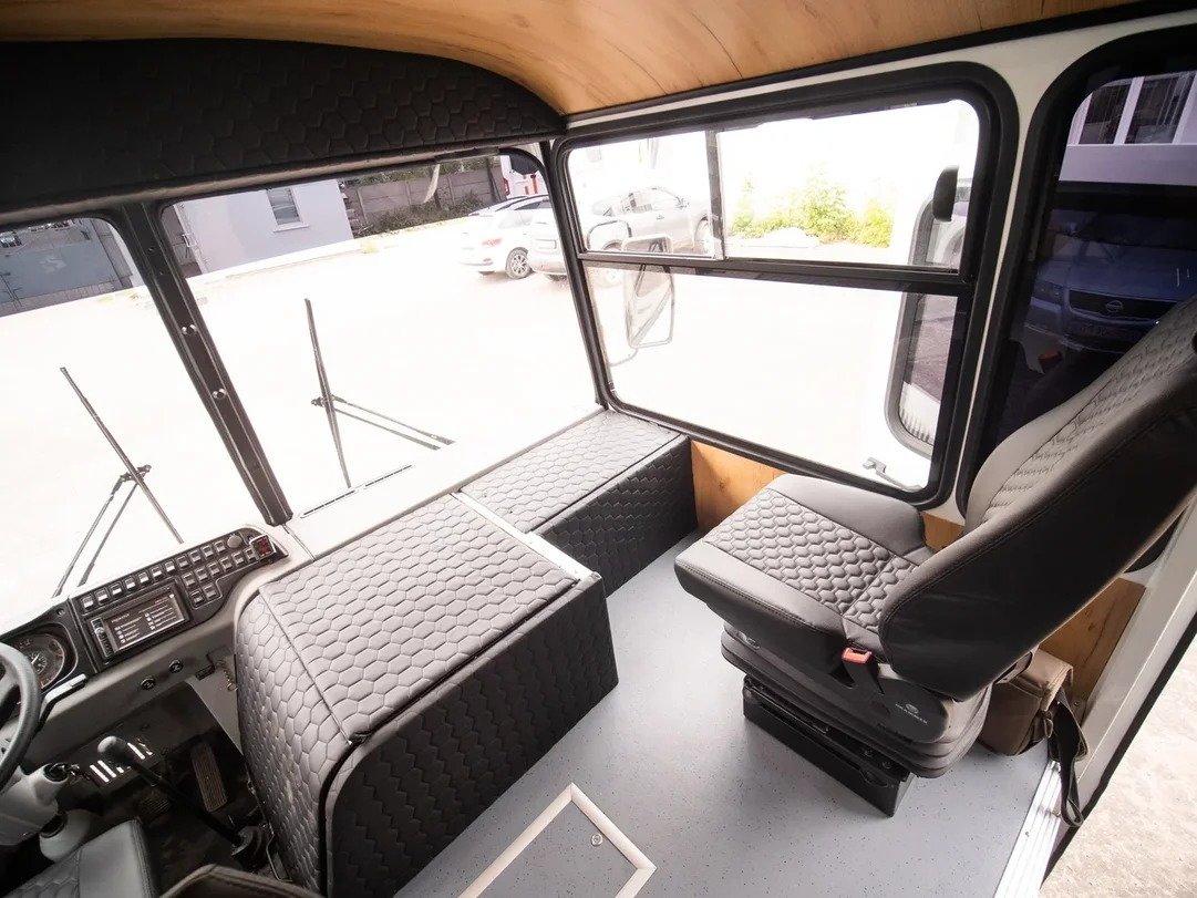

andrei писал(а): 14 мар 2025, 16:19 Я опять-же молчу про комфорт и расход топлива с такими мостами на асфальте
я тоже буду молчать, у меня нет опыта на этих мостах, но не думаю, что будет кардинальные отличия от 66х по этим показателям.
buskermolen писал(а): 14 мар 2025, 16:39 Главное, КМК, это как с этой скорости останавливаться и насколько комфортно будет нестись на аппарате
Согласен, почти все кто свапал 3UZв ПАЗ или 66, писали, что тормозов хотелось бы поболее, посему дисковые тормоза в моем проекте должны быть.
buskermolen писал(а): 14 мар 2025, 16:39 придуманном более полувека назад
почему это так важно для вас? какие отличия кардинальные от более позднего ПАЗ-3205 образца скажем 2022года?
buskermolen писал(а): 14 мар 2025, 16:39 шум двигателя, вой трансмиссии, вибрации... Это в легковушке двигатель стоит под капотом и моторный щит виброзвукоизолирован. В пазике - двиг справа от водителя и там такой номер не получится в силу того, что капот внутри автобуса и имеет площадь большую, чем моторный щит легковушки.
Над всем этим будет проведена работа, моторный отсек будет уменьшаться в размерах, не забываем, что там должен быть 3UZ, места ему столько не надо. Работы по вибро-шумо изоляции тоже предполагаются. Не охота ездить в стрелковых наушниках с активным шумоподавлением :biggrin:
buskermolen писал(а): 14 мар 2025, 16:39 Далее - вибрации. Балансировка карданов, колес станут актуальными более чем ибо автобус просчитывался исходя из того, что 70 км/ч для него крейсерская, а если ты топишь на все деньги 85 км/ч, то с шумами и вибрацией разбираешься сам.
Согласен, с этим. Сам думал об этом, балансировка карданов будет обязательно, с промежуточными испытаниями.
