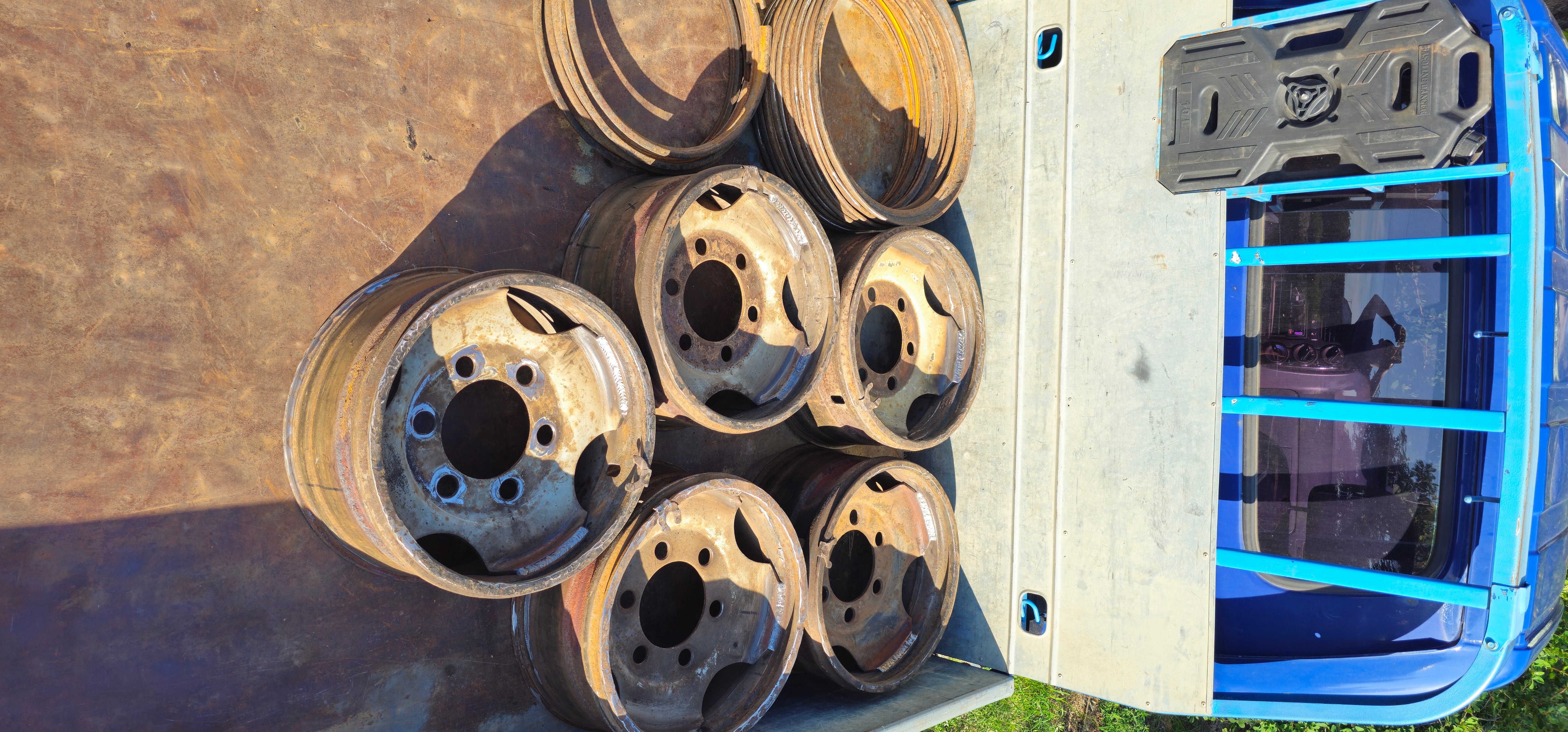

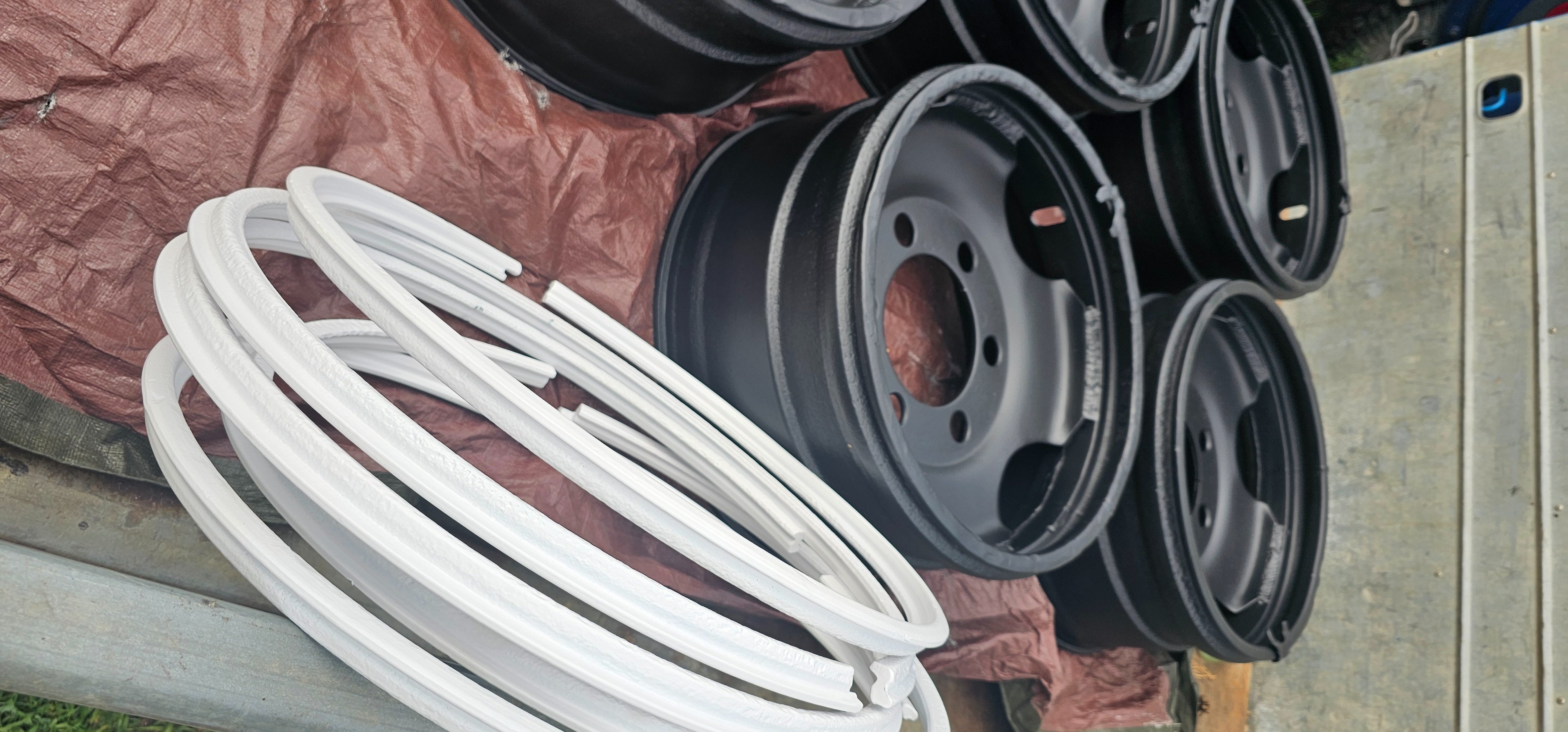

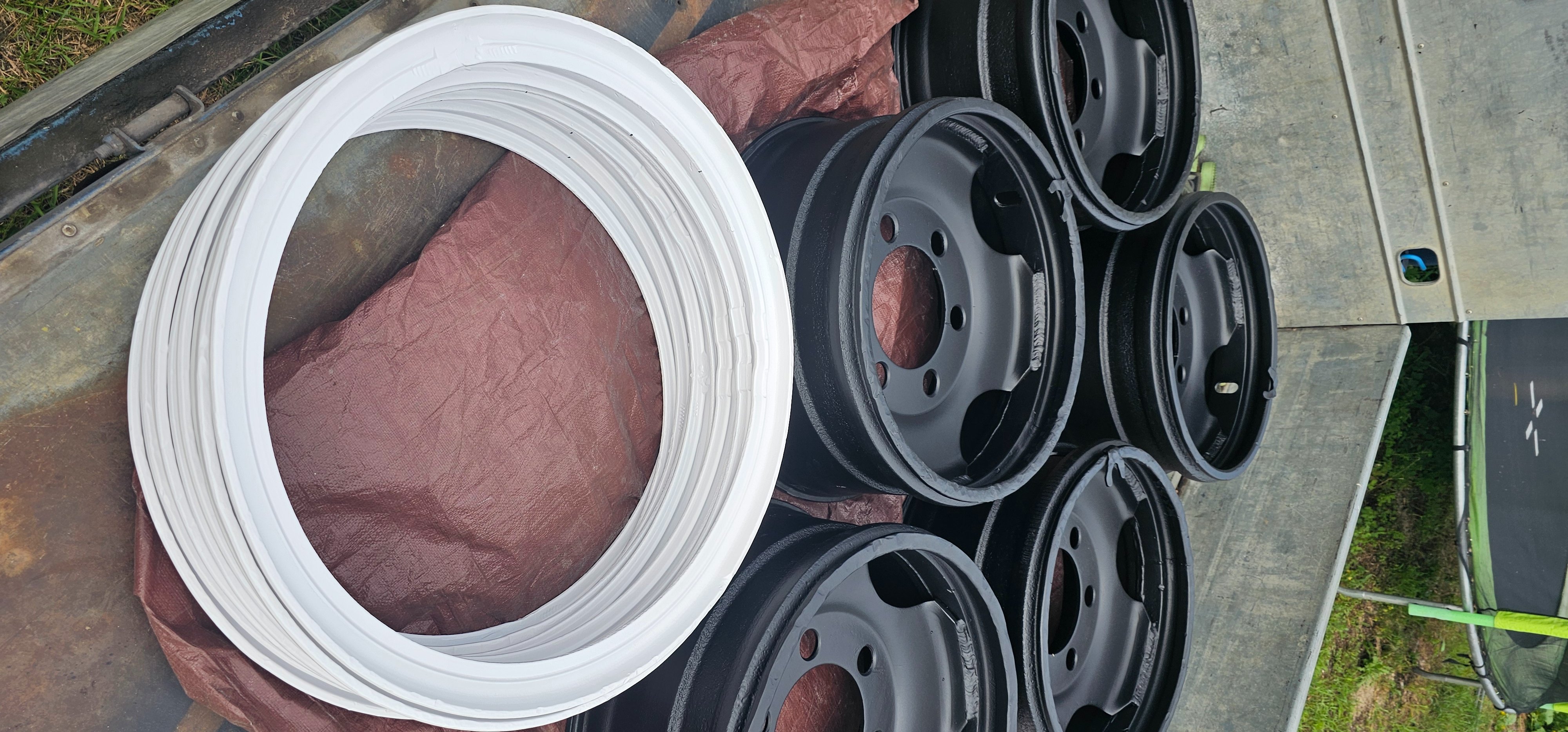

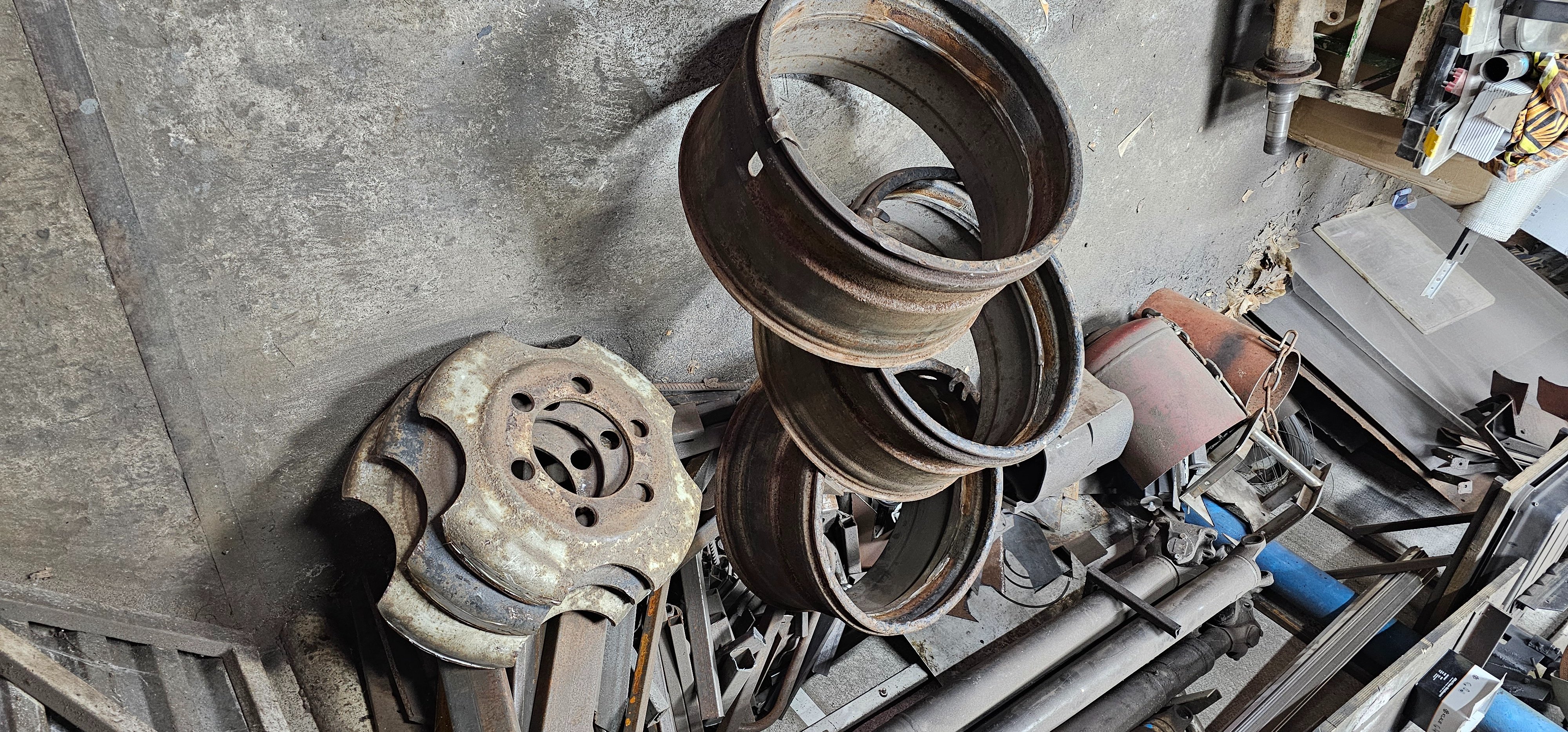

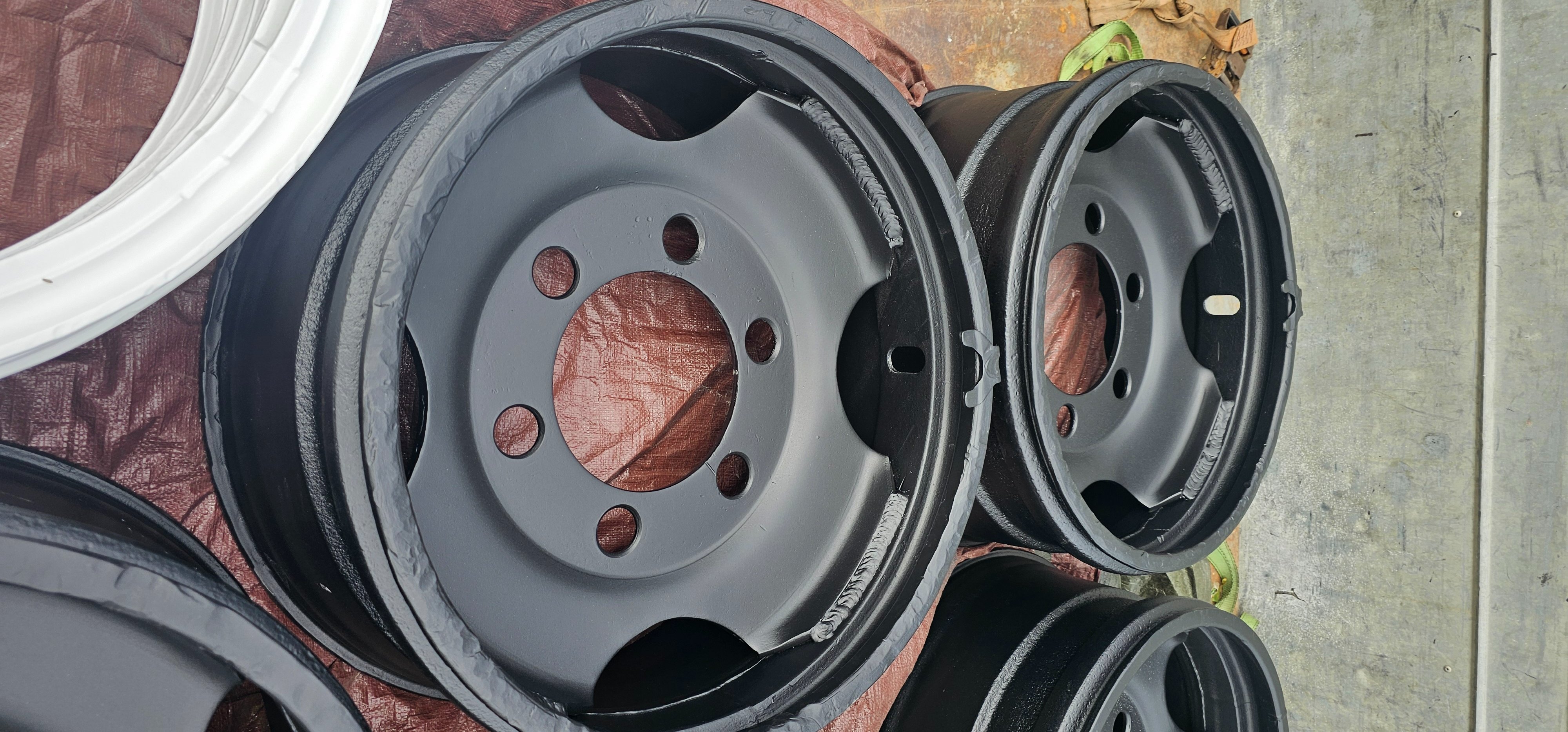

Доноры диски Паз и Зил 131... своими руками + пескоструй и порошок... сделаны "на коленках"
Дорог хватит на всех!

Обода Зиловские не имееют правильную геометрическую форму :yes: думаю под шоссейную резину нужны другие диски, а вот под ои-25 или м-93, считаю хороший вариант! Сам на таких катаюсь...

у нас такие оТёBаные кувалдой диски,только в метал :pardon: ...
у вас,на них ездят :sad:
зы :wink: .метал с Камчатки на материк отправляют,говорят.

Да, какие-то "спецы" разбирали, побили всё кувалдой... посадка под замковое кольцо целая, поэтому только эстетика страдает...

АРС писал(а): 31 июл 2025, 14:03 какие-то "спецы" разбирали, побили всё кувалдой... посадка под замковое кольцо целая, поэтому только эстетика страдает...
Знакомые диски)))

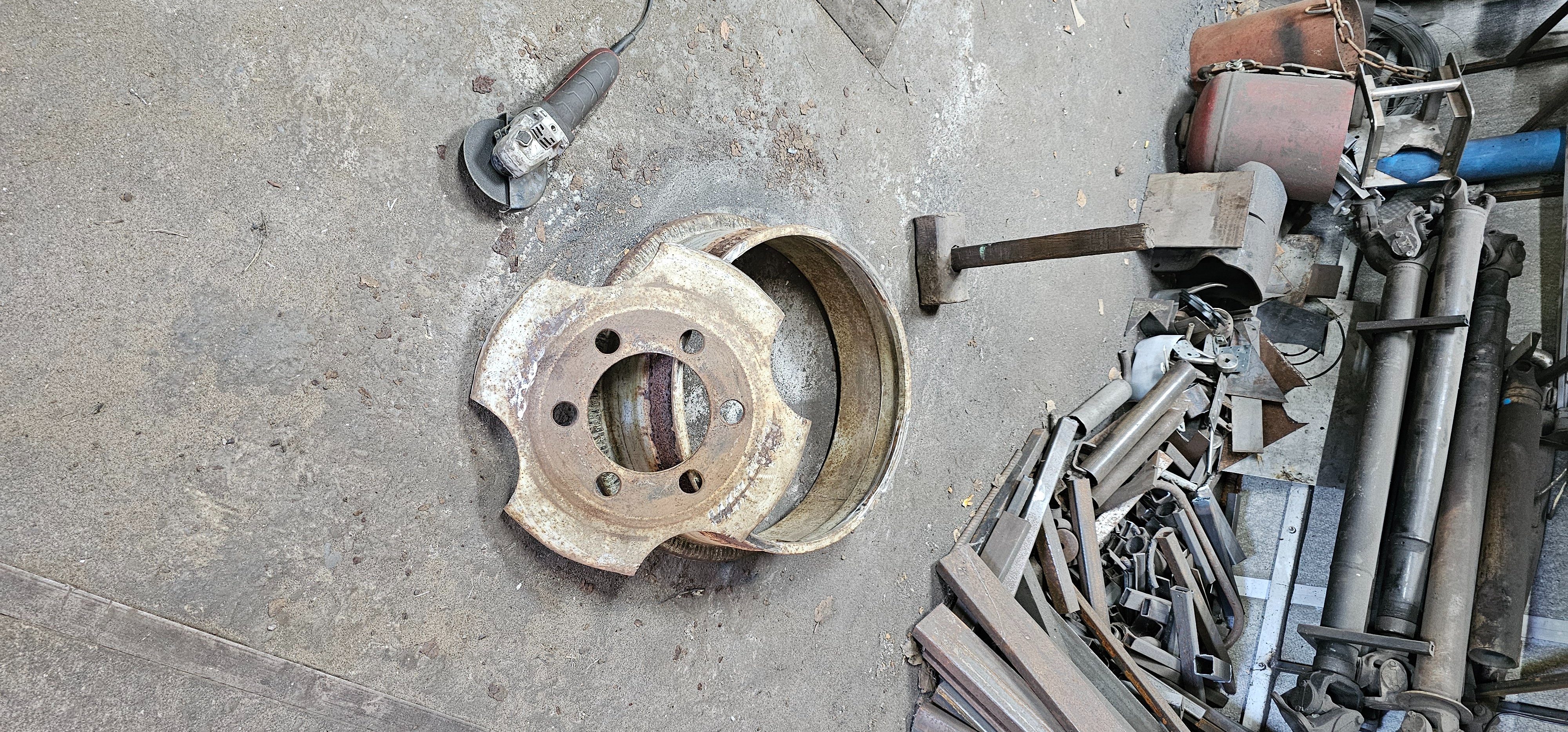

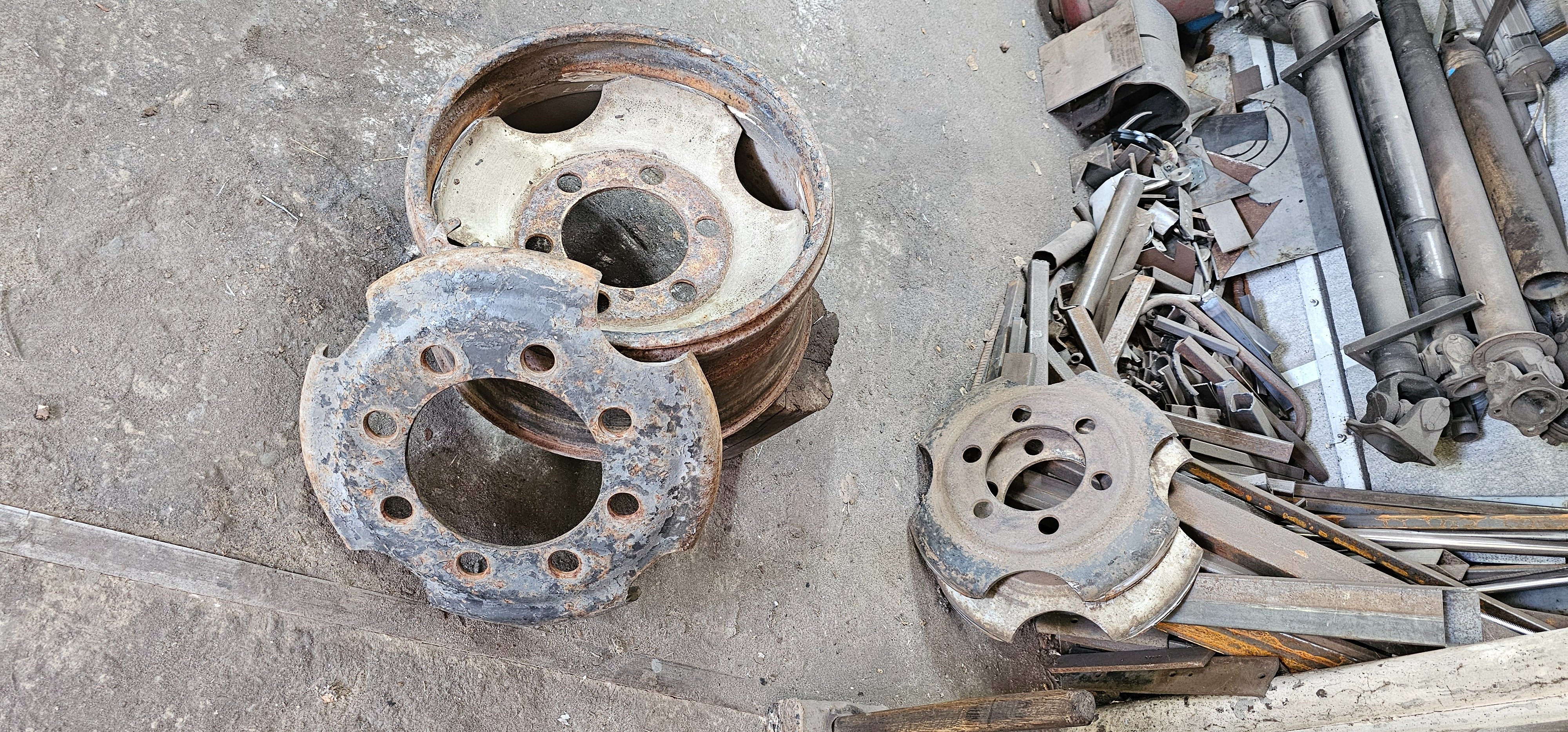

Вацапу придавили там ответить не могу. Короче купил диски с 0 вылет под "батоны" с зимней липучкой, недавно пришли. Взялся сращивать с проставками- выяснилось:
на грузовиках эти диски центруются по ступице и гайками притягиваются к ней. Причём 10 болтов не болты а шпильки затяжные.
На болтах хрен отцентруешь.
проставки отдал в токарку чтоб наварили подварили шлифанули. Как Сделают покажу.
А вот с болтами засада. Болт на 24 болтается как х в проруби, на 27 не лезет (отверстие 26). Как решить пока не придумал. Но на будущее: при изготовлении изменить отверстия под затяжные шпильки типа как на легковой.

На евро дисках,под шпильку 20 мм,отверстие 24 мм,под шпильку 22 мм,отверстие 26 мм.Есть варианты с отдельными конусами под гайку,но я с такими не сталкивался.
