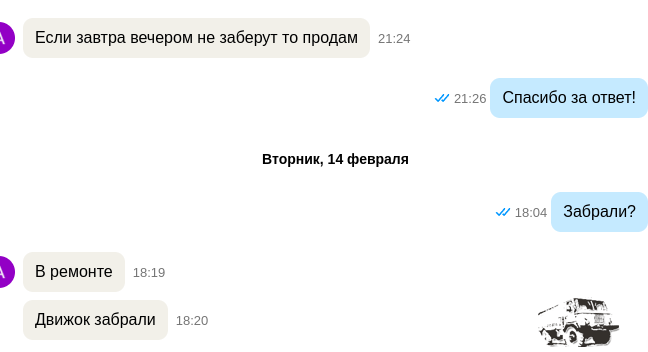

Уже списывался с продаваном. Забрали движок.
