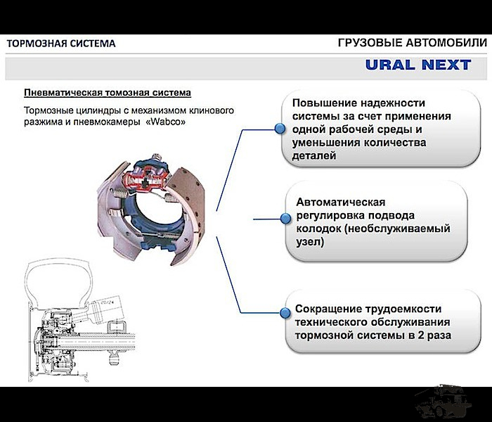

Для таких условий эксплуатации собирай Юрий самые простые, чем проще тем лучше, по типу 157-го. Возьмём до кучи обсуждения тот же КамАЗ-4310 у него на тормоза один кран тормозной стоит, на раме, да ещё через длину тяг, нормально у него всё тормозит и растормаживает. В условиях бездорожья простые воздушные тормоза ЗиЛ-157 и КамАЗ-4310 показали себя самые лучшие. Причём нужно не забывать что ускорительные клапана епут мозги гораздо чаще чем тормозной кран, соответственно добавляя его в рабочаю тормозную систему, появляется и дополнительная ёпля в процессе эксплуатации. Кстати были случаи зимой за минус 45 ускорительный клапан срабатывал сам и сбрасывал воздух, очень большая редкость но всё же было. А если ещё до полного счастья в такой мороз и трубки пластмассовые стоят так это вообще полный пи@дец. :D
По поводу Урал-овских тормозных цилиндров - с механизмом клинового разжима и автоматическим подводом колодок - мозги парят они в бездорожье по полной, частенько не отпускают колодки что приводит к постоянному перегреву, причём ремонту фактически не поддаются, рядом ходит тот же КамАЗ-4310 ещё СССР-кий и ни какого гемора.

Вот тут где-то с 11й минуты чел тоже говорит, что подклинил механизм в нажатом положении

С завода,все эти тормозные механизмы,хоть клиновые или суппорта под диски мажутся мягкой смазкой типа ШРУС.На видео,мажут тугоплавкой синькой,что совсем не правильно ибо в морозы не будет работать механизм самоподвода.

Смазка ШРУС не водостойкая,со временем,вода и грязь попадают в исполнительные механизмы,что так же приводит к заклиниванию самоподводов и и "биноклей"(резьбовой узел давящий на колодку).В этих механизмах на отлично себя показала смазка Neste OH Grease.
