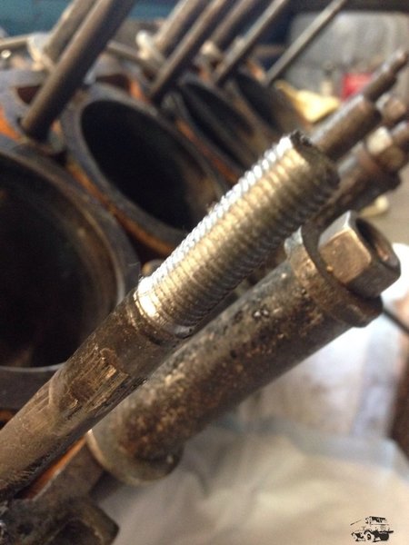

Итак, добрый вечер. Краткий доклад.
Из приятного. Забрал из ремонта колено. 0,25 по кругу. Спасибо другу, нашел по объявлению распред. Новый. За одну тысячу рублей! Под Питером. Уже привез. Ещё из приятного. Продолжаю Купать с пристрастием детали двигателя.
На этом приятности кончились. Друг обратил внимание на слизаные шпильки под ГБЦ. Попробовали выкрутить, засада! Сырец! Видимо Перестроечной эпохи. Собрали консилиум. Первый вариант, по двенадцатой шпильке нарезать 11 либо 10 резьбу. Второй, нагреть весь блок и, локально, шпильку. И попробовать выкрутить. Третий, спилить и приварить.
Что скажет сообщество?

Jakov Arshuk писал(а):[post]382832[/post] Первый вариант, по двенадцатой шпильке нарезать 11 либо 10 резьбу. Второй, нагреть весь блок и, локально, шпильку. И попробовать выкрутить. Третий, спилить и приварить.
Варить точно не вариант! Прогреть как следует шпильки дать остыть и пробовать крутить , если нет то еще раз нагреть и поливая чем то типа вдшки пробовать.
Если нет газа то можно одеть какуюнить шайбу или гайку поближе к блоку но оставить место для полива и наварить побольше лепеху для прогрева

[ref]Jakov Arshuk[/ref], это серьёзная тема. Когда головы тянешь и так то боишься лишнее усилие дать.. Только бы ни где шпилька не стронулась бы. Потому как это целый процесс и дикая заморочка решаемая по хорошему новым блоком. Поэтому так просто говорить про наварить и что то ещё даже не по себе. И как сверлить просто дрелью под новую ремонтную шпилю вообще не красиво колхоз.. И не надёжно всё это и чётко в градусы наклона не получится.
Но
на крайний случай если придётся варварски ломать поворачивать. То есть профессиональный тонко работающий фрезеровщик который думаю сможет фрезами зайти под чёткими углами удалить старые и нарезать новые резьбы в теле по феншую. А токарь сделает шпильки ремонтные. Но это на крайний случай и не за лимонад.

При хорошем прогреве и окислы прогорят и напряжения в резьбе отпустятся, только нужен быстрый мощный прогрев шпильки, не слабенькой паяльной лампой или однокомпонентной горелкой, а с кислородом или сваркой. А потом главное не торопится на совсем грячем лекго может снять резьбу в аллюминии.

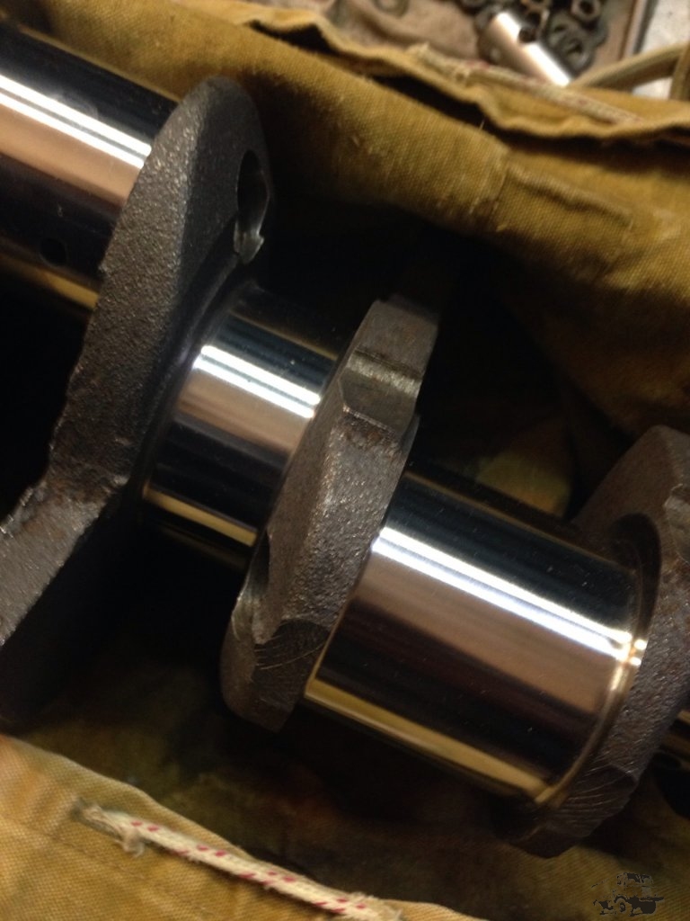

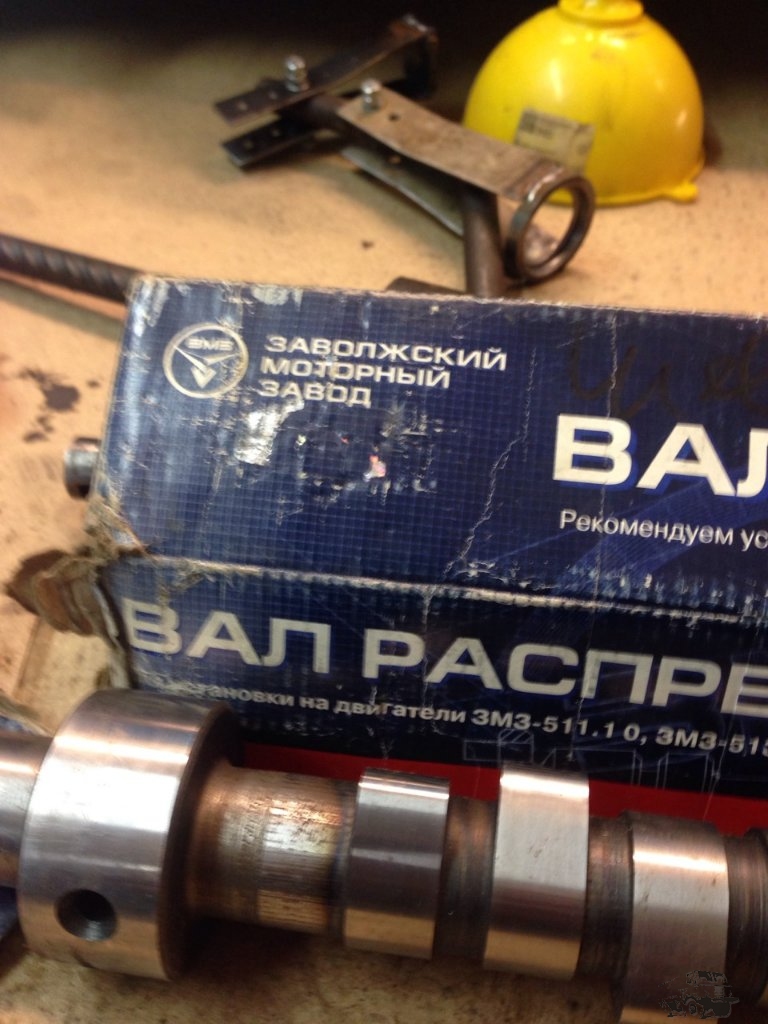

1. Выкладываю новый распред и колено после ремонта.

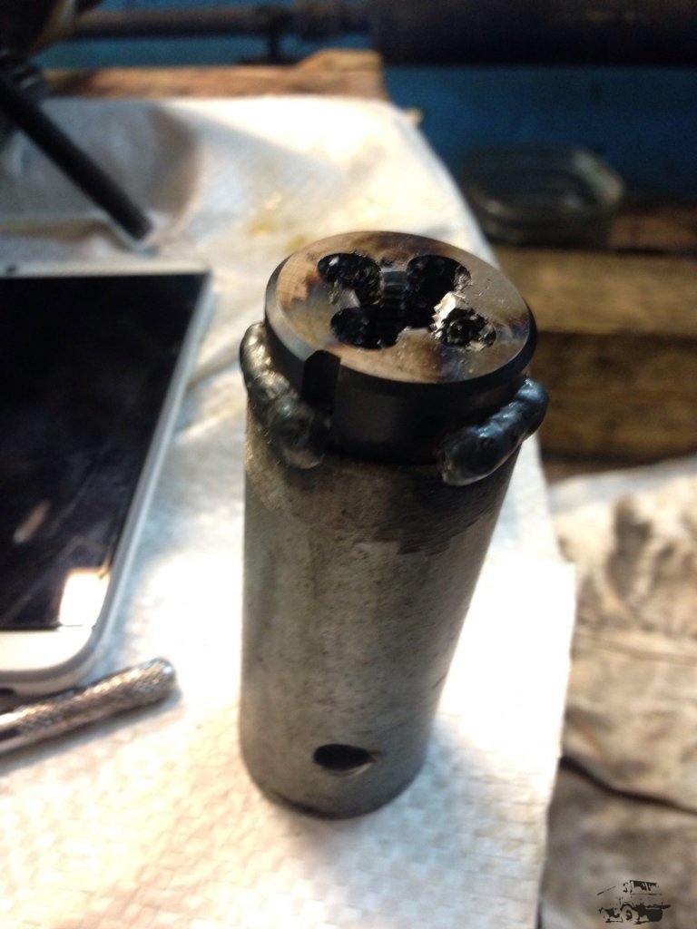

2. Пошел лёгким путем. Купил чешскую плашку 10*1,25. Изготовил приспособу и нарезал резьбу, предварительно зачистив конус на входе. Производительность, три в час. Очень аккуратно, по 30-90 градусов за раз. Фото ниже.

Да колешко то заблестело новыми горизонтали.. Такое ощущение, что оно с рождения таких гладких поверхностей не знало
