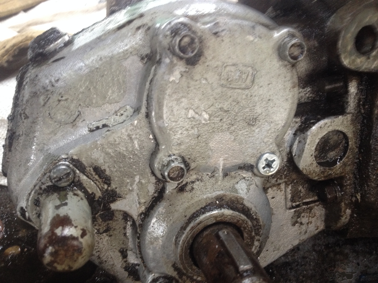

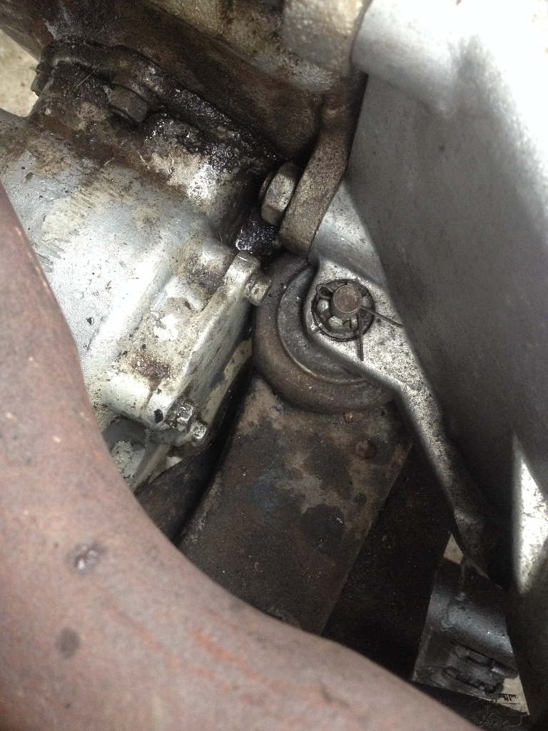

Выхлоп собран. Коробка установлена. После примерки отметил места касания КОМа и траверсы. Первым упирался болт крышки подшипников КОМа. Заменил его на такой же, но под отвертку. Сделал под него зенковку в крышке и он стал почти заподлицо.

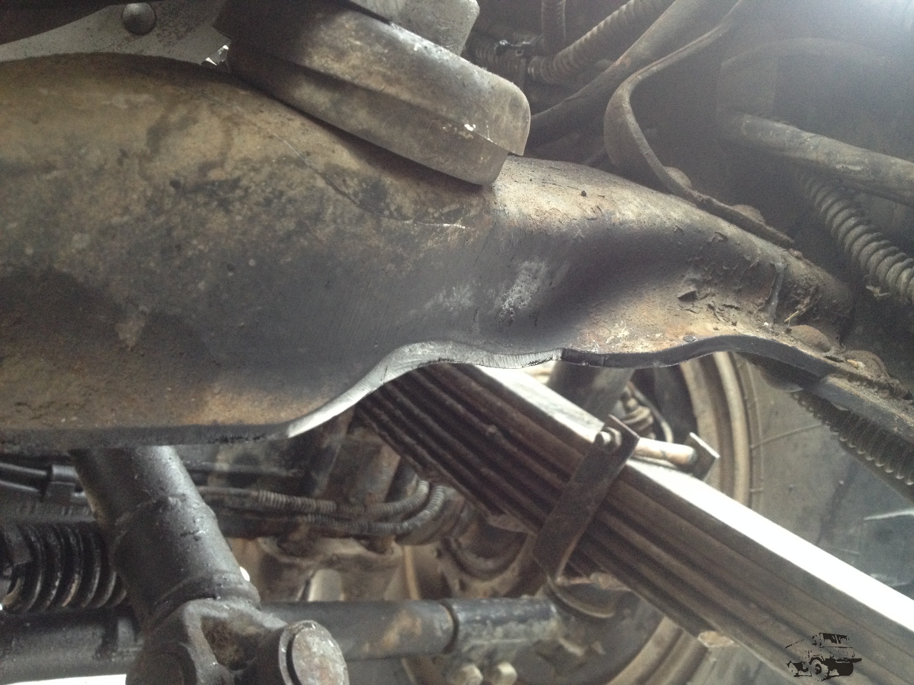

Потом немножко подрезал траверсу. Отрезается немного самой нижней горизонтальной полки. Потом место реза было загрунтовано и подкрашено, чтобы не возникало коррозии.
В итоге ком нигде даже не касается траверсы. Есть зазор 3-5 мм. Прочность траверсы пострадала незначительно.

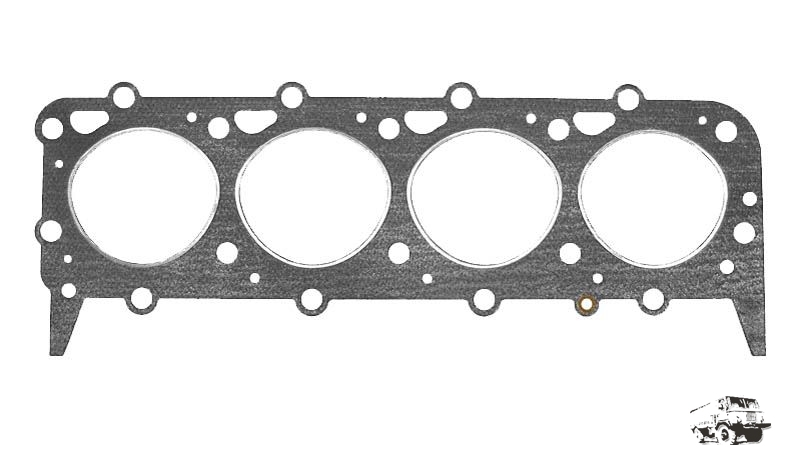

Сегодня протянул головки, паук и отрегулировал клапана. Головки потянулись хорошо. Примерно на треть оборота. Из собственного опыта скажу, если вы ставите обычные прокладки такие:
То протяжка ГБЦ обязательна после первого прогрева, затем примерно через 1000 пробега, затем через 10 000.
А если ставите прокладки с герметиком, такие:
То можно первую протяжку пропустить. Они из более жесткого материала сделаны и дают меньшую усадку. По крайней мере мне такие попадались

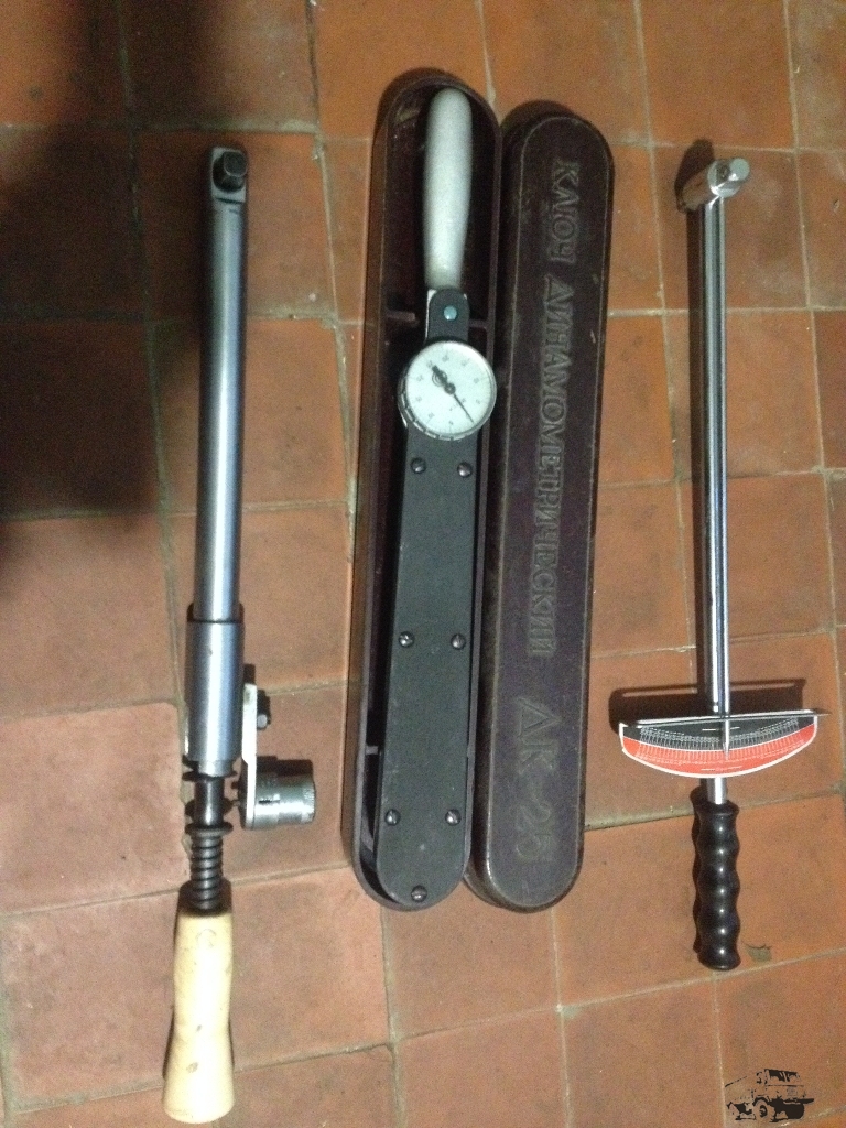

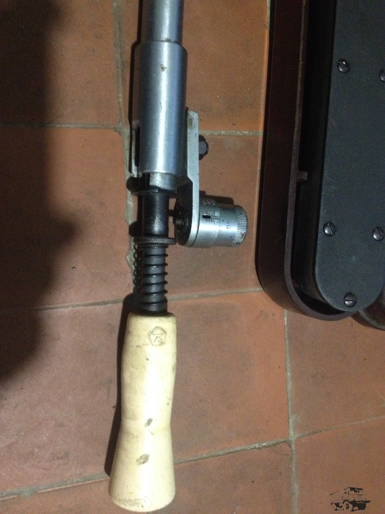

Тянуть ГБЦ строго по схеме и динамометрическим ключом. У меня их четыре. Три на фотке, а четвертый - большой, примерно метровый с большим квадратом. Я им не пользуюсь. Им наверное только пароходы крутить.
Правый на фото - самый отстойный. Из новодельного дерьма. Могу подарить :) Средний - неплохой, но неудобный. Несподручно крутить гайки и одновременно следить за прибором. :x А левый - самый лучший. Пользуюсь им постоянно. Очень удобно. Накрутил там усилие и тянешь. По достижении заданного параметра, он щелкает и шайба перескакивает через упор. Рекомендую :!:
