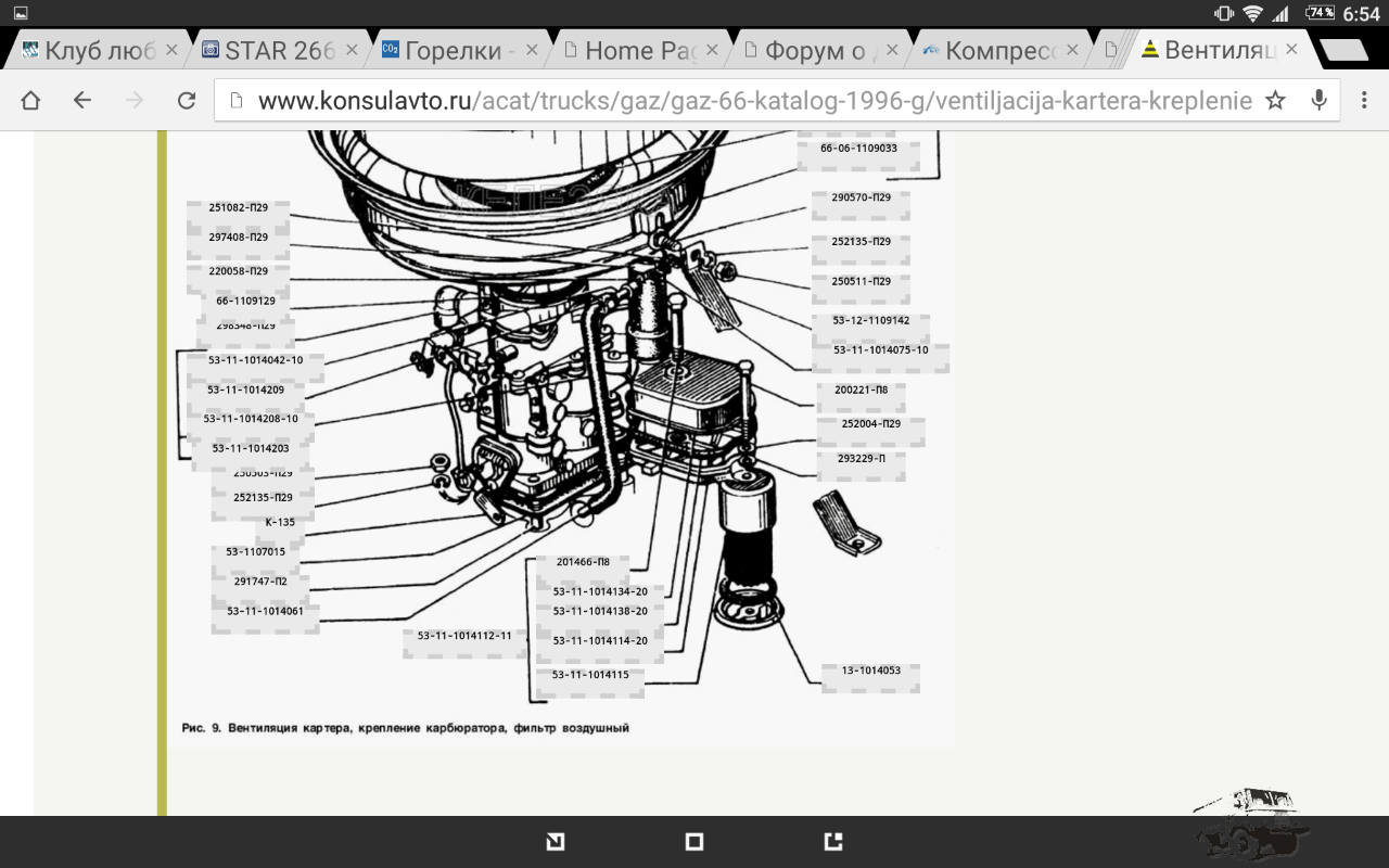

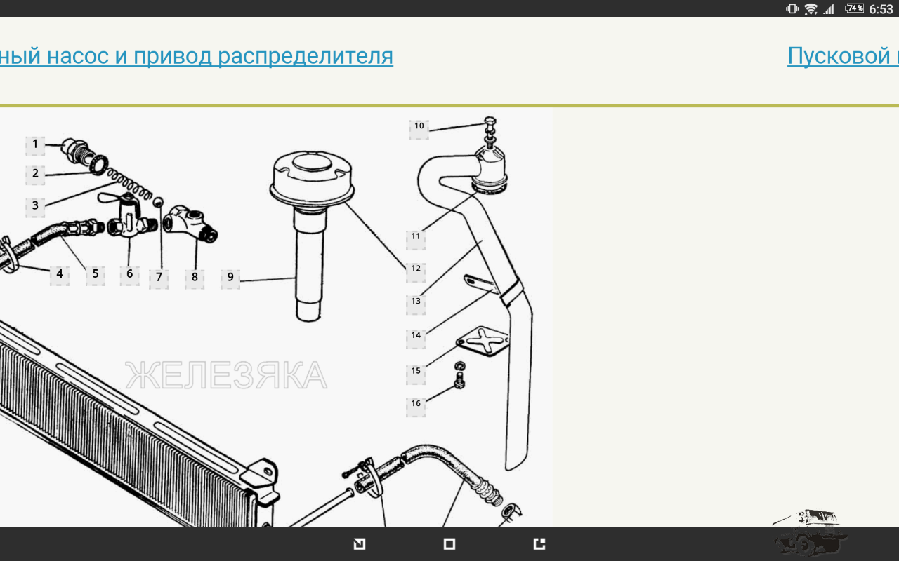

ЗМЗ 41. Хелп!
9037248076 писал(а):[post]331056[/post] По нормальному он должен быть подсоединен к возд.фильтру.При этом около термостата вертикально стоит труба накрытая черной крышкой.Нужно снять крышку и промыть в бензине,потом окунуть в масло и дать ему стечь.Внутри крышки металлическая проволока которая служит для фильтрации воздуха поступающего в мотор.За счет этого происходит вентиляция двигателя.
Система вентиляции до и после.
Для тех кто не в теме.
