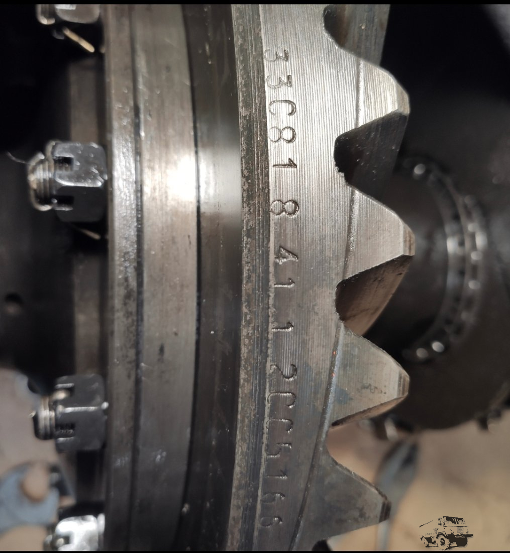

Мой 3308
Владимир54 писал(а):[post]460953[/post] Пятая - прямая.
Я просто прикидываю чтоб с заменой движка 85-90 в идеале держаться в районе 1800 оборотов .
534 вроде прошить можно он не на максмальных настройках в Газоны идет.

Мой 3308
[quote="RAT"][post]460955[/post] Я просто прикидываю чтоб с заменой движка 85-90 в идеале держаться в районе 1800 оборотов .
Да, если 1800 и скорость 90, было бы классно!. Хочу поставить КПП zf с пятой повышенной, но пока думаю и считаю. Мой мотор прошит на 207 л.с. так сказал продавец...

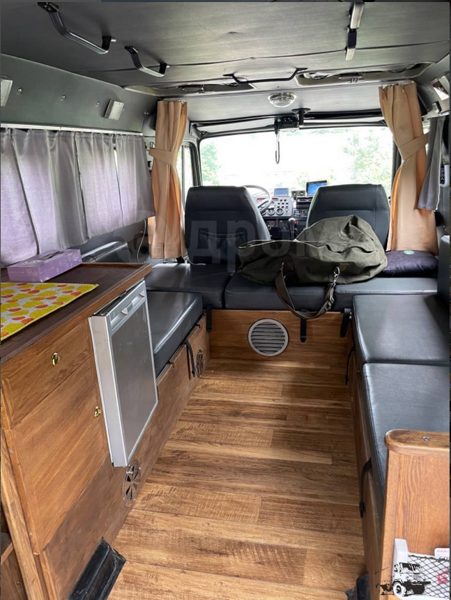

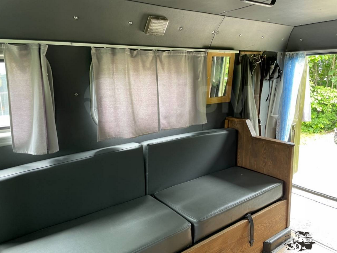

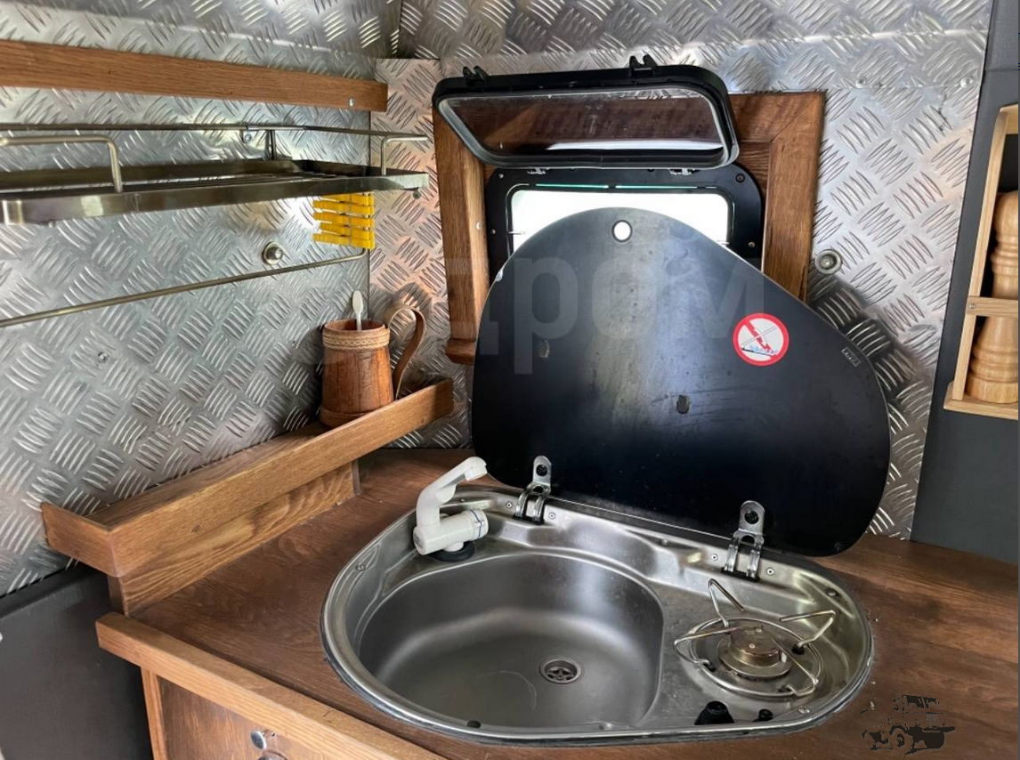

Бывшим владельцем в салоне сделано так. Ничего не переделывал, все осталось как было.

Мой 3308
Скромненько но со вкусом , я так понимаю расчет всего на 2х человек с комфортом ? сколько посадочных прописано

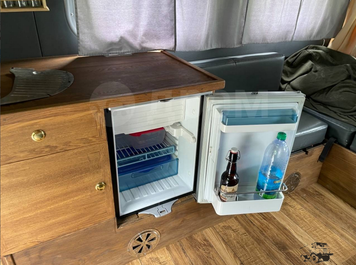

RAT писал(а):[post]460979[/post] Скромненько но со вкусом , я так понимаю расчет всего на 2х человек с комфортом ? сколько посадочных прописано
Да, для двух, максимум - втроем можно лечь спать. По запросу отправили базовый состав тр.ср. Сейчас 8 мест, т.к. холодильник и стол

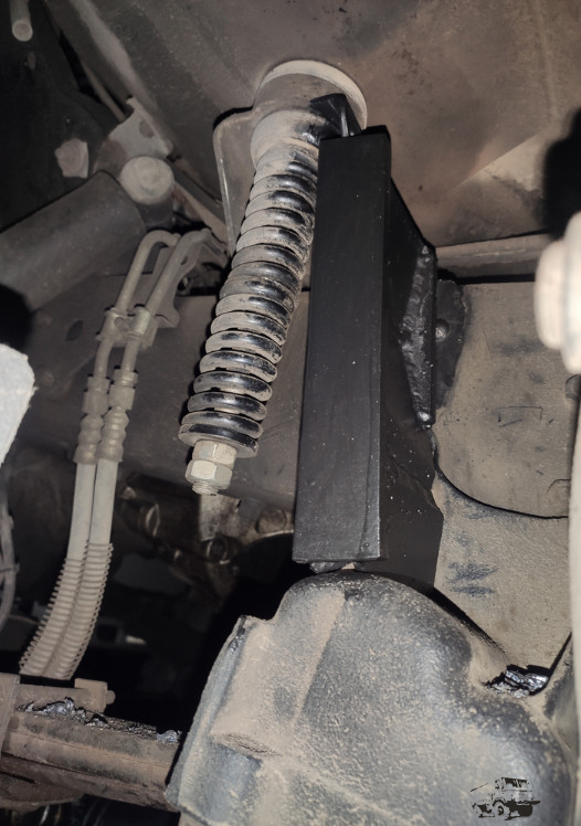

RAT писал(а):[post]460979[/post] Как кузов кстати с рамой уживается , на Егерях кабину рвет скручиванием рамы , вообще странная тенденция ляпать монокузов на П образную раму которая крутится , там еще одну раму варить надо , у Буханок та же беда
Были небольшие трещины, заварил. На переднее крепление кабины поставил длинный болт и по две Ураловские пружины. Пока трещин нет, но эксплуатация не жесткая...

Думаю имелось ввиду сделать крепление из стремянки с двумя пружинами .
Сама концепция из серии шасси есть давайте присрем чо нибудь сверху .
На рамах с П образными лонжеронами изначально идея это кручение рамы за счет этого и подвеска зажатая суммируя раму и ход подвески получаем неплохие ходы и проходимость .
При коробчатых рамах или несущих кузовах . делают длинноходные подвески , рама при этом все равно играет даже на Н1 при его монструозной раме морда отдельно от кузова , все остальные смещения компенсируют подушками кузова.
При креплении кунгов используют несколько рабочих вариантов крепления нащи где до середины кунга намертво на болтах потом вот такие вот пружины не работают серьезная пересеченка где выбирается полностью ход рессор и все это отлетает .
Первый вариант видел на Мерседесе по одной стороне все точки прикреплены намертво по второй стороне все точки на пружинах причем таких см по 20 .
второй вариант это 3 точечная платформа , отдельная рама закрепленная одним центральным по оси сайлентом или подшипником и 2 боковые точки на другой стороне , получается такой треугольник который крутится относительно оси автомобиля отдельно от рамы .
В случае с Вепрем я честно хрен его знает как крепить кроме как делать максимально жесткую раму без кручения ни какие сайленты не выберут углов кручения рамы , вот такие пружины ну тоже мертвому припарки , поставишь больше начнет плавать кузов .
Я просто сужу по своей шишке , на отрезке рамы где закреплена кабина 2 поперечины бампер крепление запаски с бардачком и то когда одно колесо вывещивается вентилятор начинает цеплять диффузор радиатора а там 30-40 мм и это ну участке который по максимуму заневолен креплениями двигателя кабины бампера кронштейнами и поперечинами

Да, Костин Вепрь хорош! Пока эксплуатация нормальная. Отвязал переднее крепление кабины от рамы, трещин пока нет. Ездил несколько раз на Алтай, прошлым летом был на Байкале, пока все нормально. Если появятся трещины, буду дальше думать.

RAT писал(а):[post]461019[/post] В случае с Вепрем я честно хрен его знает как крепить кроме как делать максимально жесткую раму без кручения ни какие сайленты не выберут углов кручения рамы , вот такие пружины ну тоже мертвому припарки , поставишь больше начнет плавать кузов .
Все же, напряжение снято, раньше когда едешь по пересечение, то рука чувствовала как ходит рамка лобового стекла, а сейчас такого нет. Посмотрим, что дальше будет.
